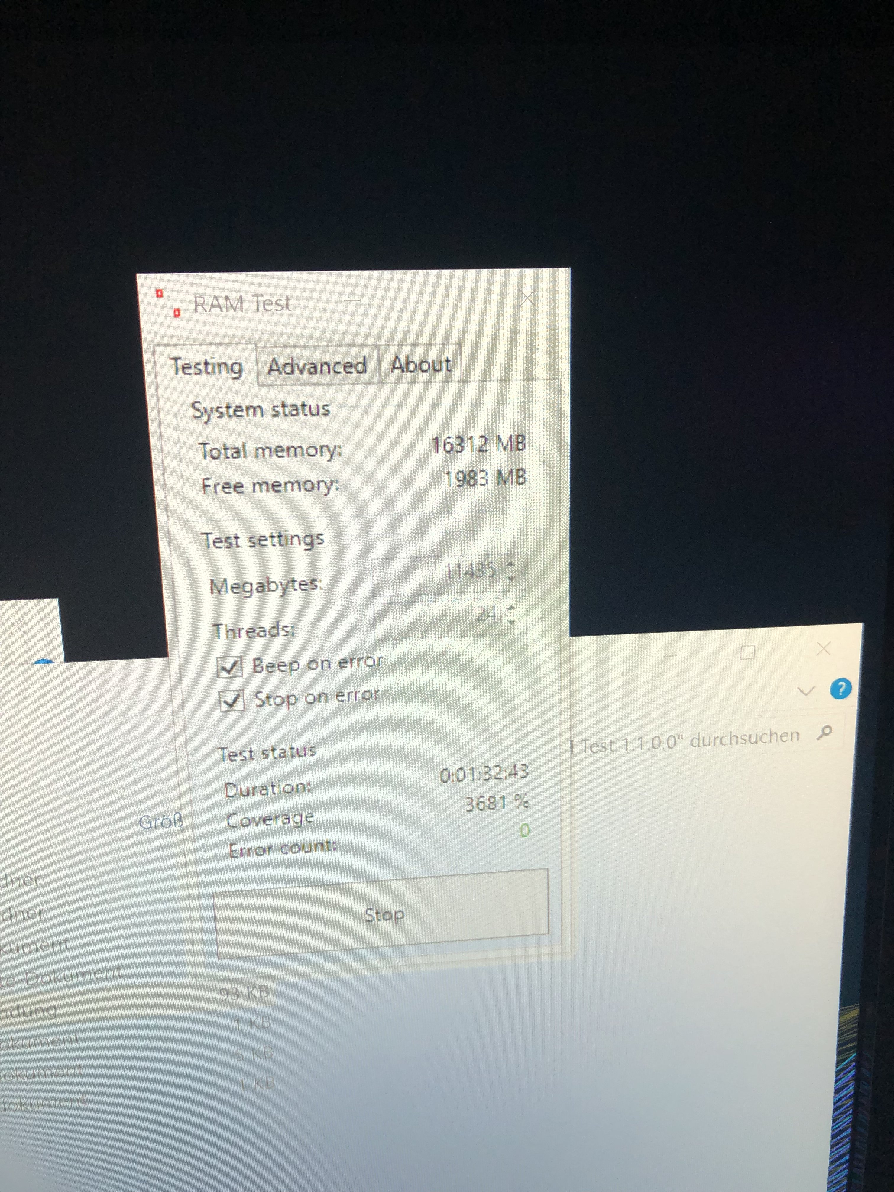

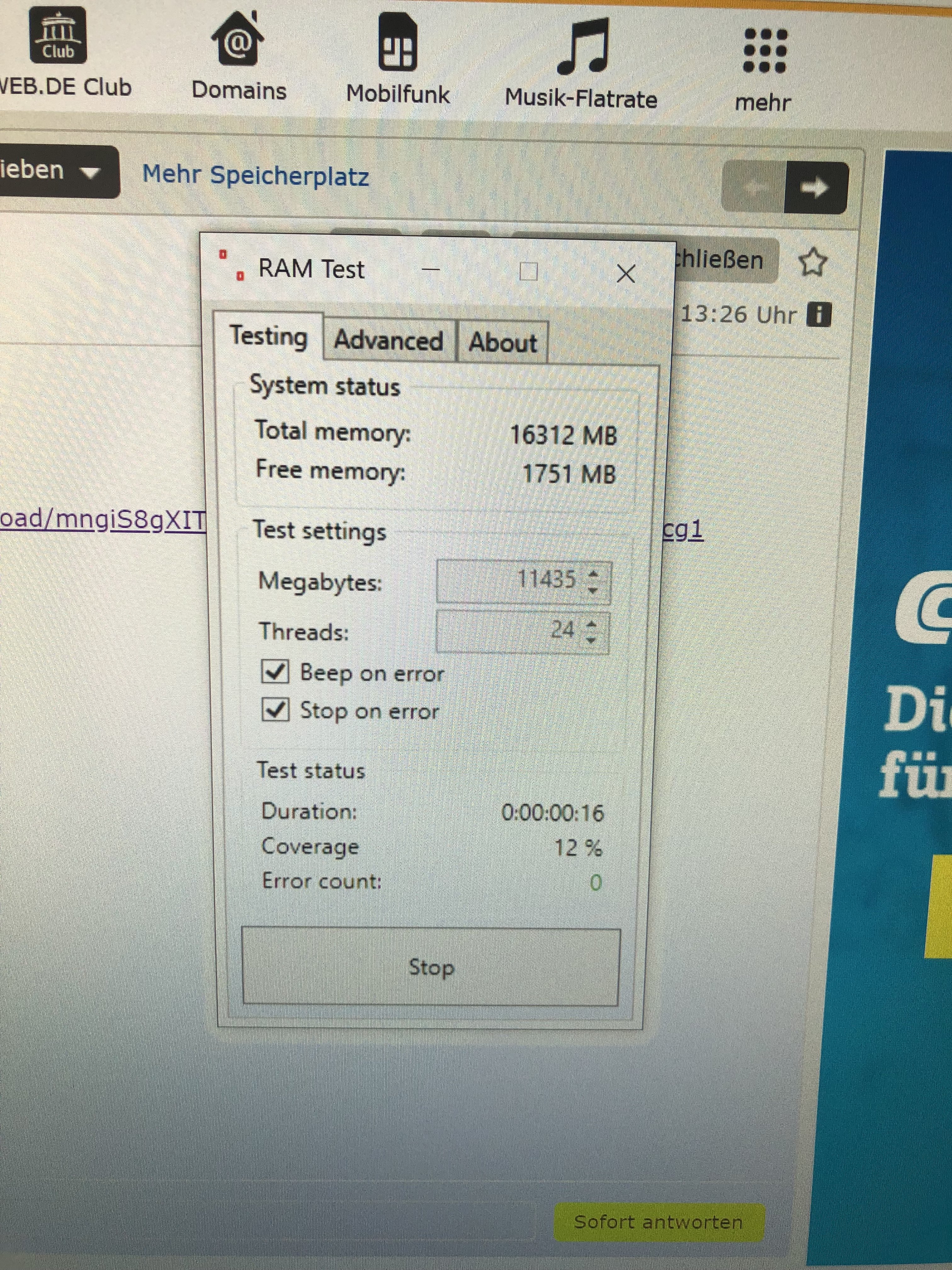

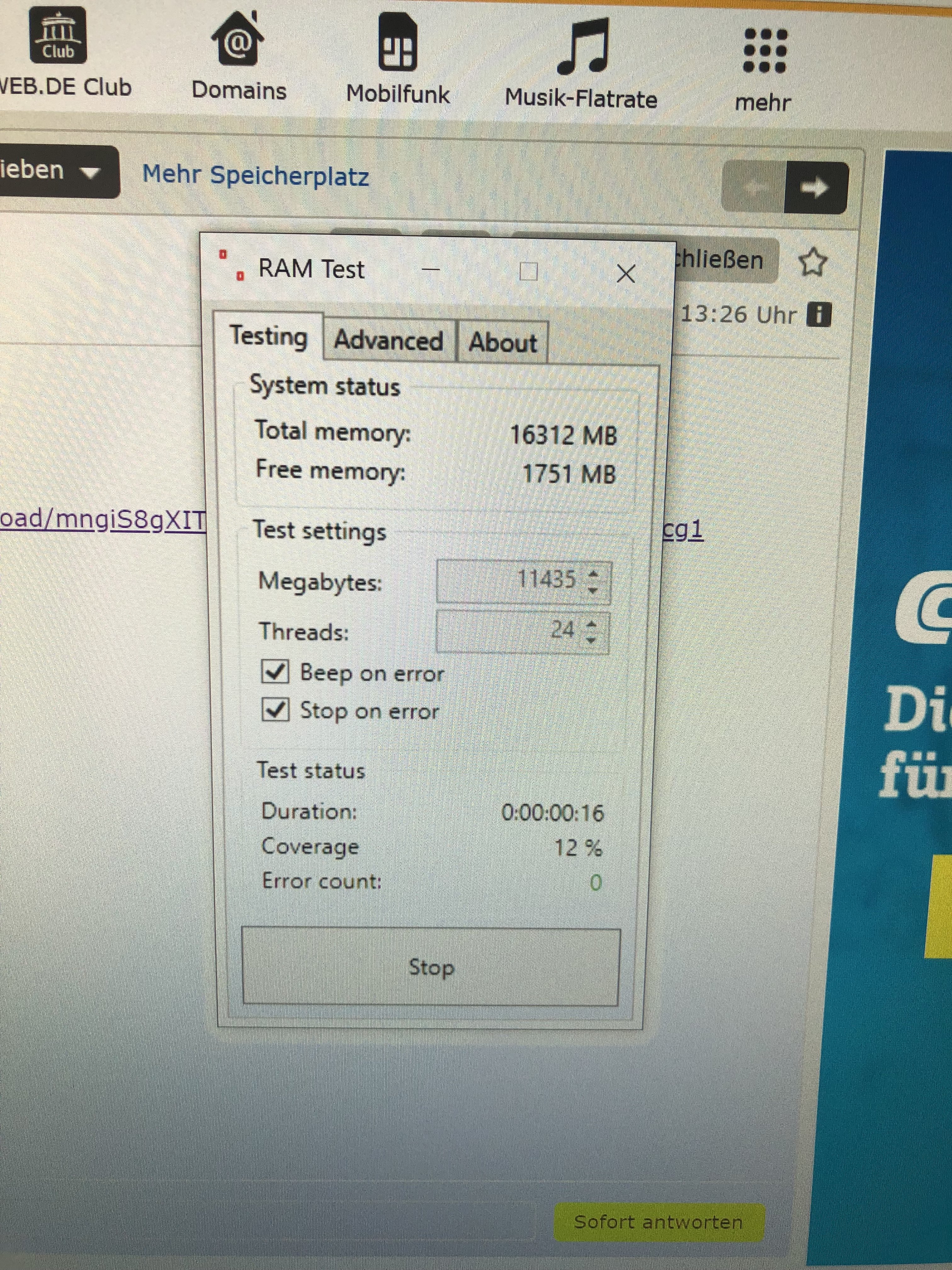

Ok gekauft. Lasse es jetzt mal laufen...muss man irgendwas beachten?
- Okt. 2006
- 7.424
Unter Advanced -> Cache auf Enabled, FPU kein Haken.
Ab 10000% kann man die Einstellungen als Alltagsstabil bezeichnen.

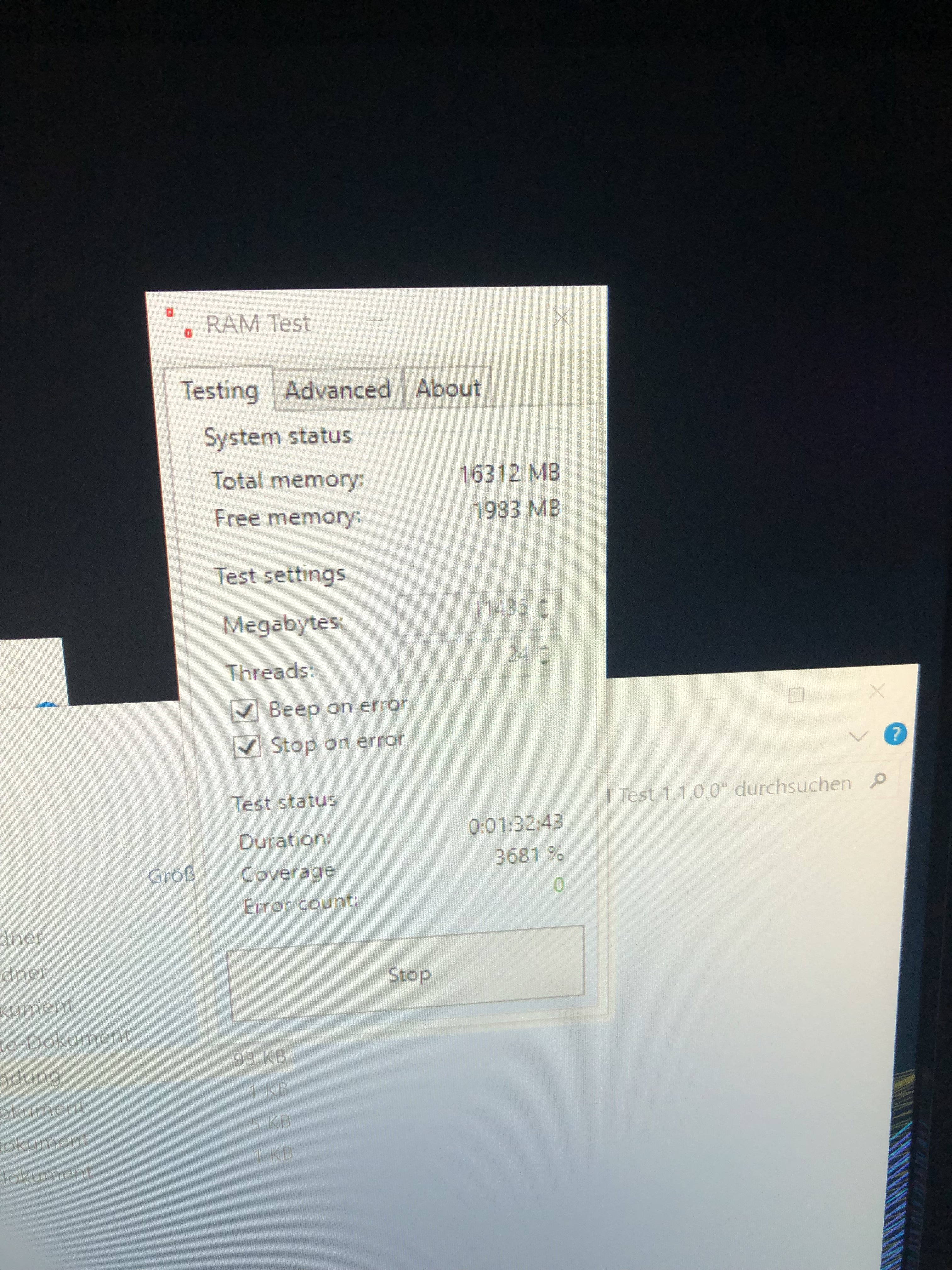

@ZeroCoolRiddler bis jetzt läuft er. Traue dem Braten aber noch nicht. Soll das nur an dem einem timingwert und Spannung liegen? Zumal er ja mit dem xmp Daten anders angegeben ist. Trotzdem vorab Danke für die Hinweise.
- Sep. 2007
- 7.567
War ja ne riesen Idee von mir das C7H einzubauen -.-
Das Ding verabschiedet sich direkt beim nach Stroman mit einem schönen C5 error, wenn ich mehr als 1 RAM Stick benutze -.-
- Okt. 2006
- 7.424
@martin28bln
Ja, schon seltsam, dass tRCDRD bei fast jedem Probleme macht ab circa 3466MHz, und das INTEL Xtreme Profile nicht so auf AMD läuft.
Warte, ob's bis 10000% durchläuft. Dann hast du dein erstes stabiles Profil und die Basis für weitere Versuche.

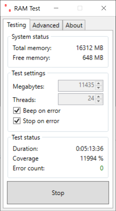

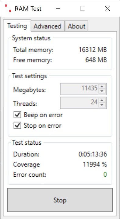

So lief durch. Werde mir das mal speichern :-) Trotzdem habe ich weiterhin Angst, dass wenn ich mein nächstes Onlinerennen bestreite die Kiste abkackt.
Was könnte ich denn nun noch probieren bzw. optimieren? Danke auf jeden Fall!
- Okt. 2006
- 7.424
Vdimm um 0,005v erhöhen, nochmal das Spiel testen falls es mehrfach einfach abgestürzt ist.
BF5 und TD2 sind so Kandidaten, die trotz 10000% abstürzen, aber mit einer Stufe mehr Vdimm stabil sind.
