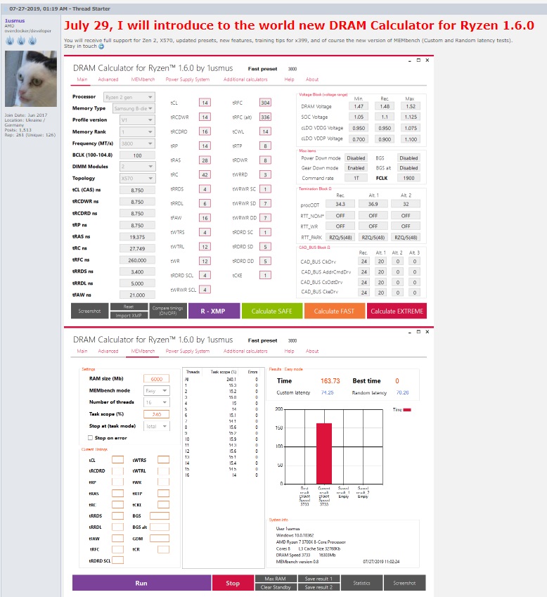

Super News!
Am 29. July soll der neue DRAM Calculator an den Start gehen.
Version: 1.6.0 mit einigen Erweiterungen!
Wieder mal eine super Arbeit von 1usmus, vielen Dank von meiner Seite.

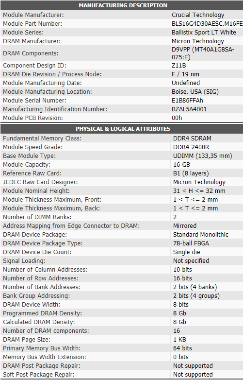

Mit Thaiphoon Burner die Speicherchips auslesen (siehe Anleitung alt) und dann kannst dich bei Edies ja an die anderen Werte halten. Auf dem Discord Server findest dazu eine tolle Liste.

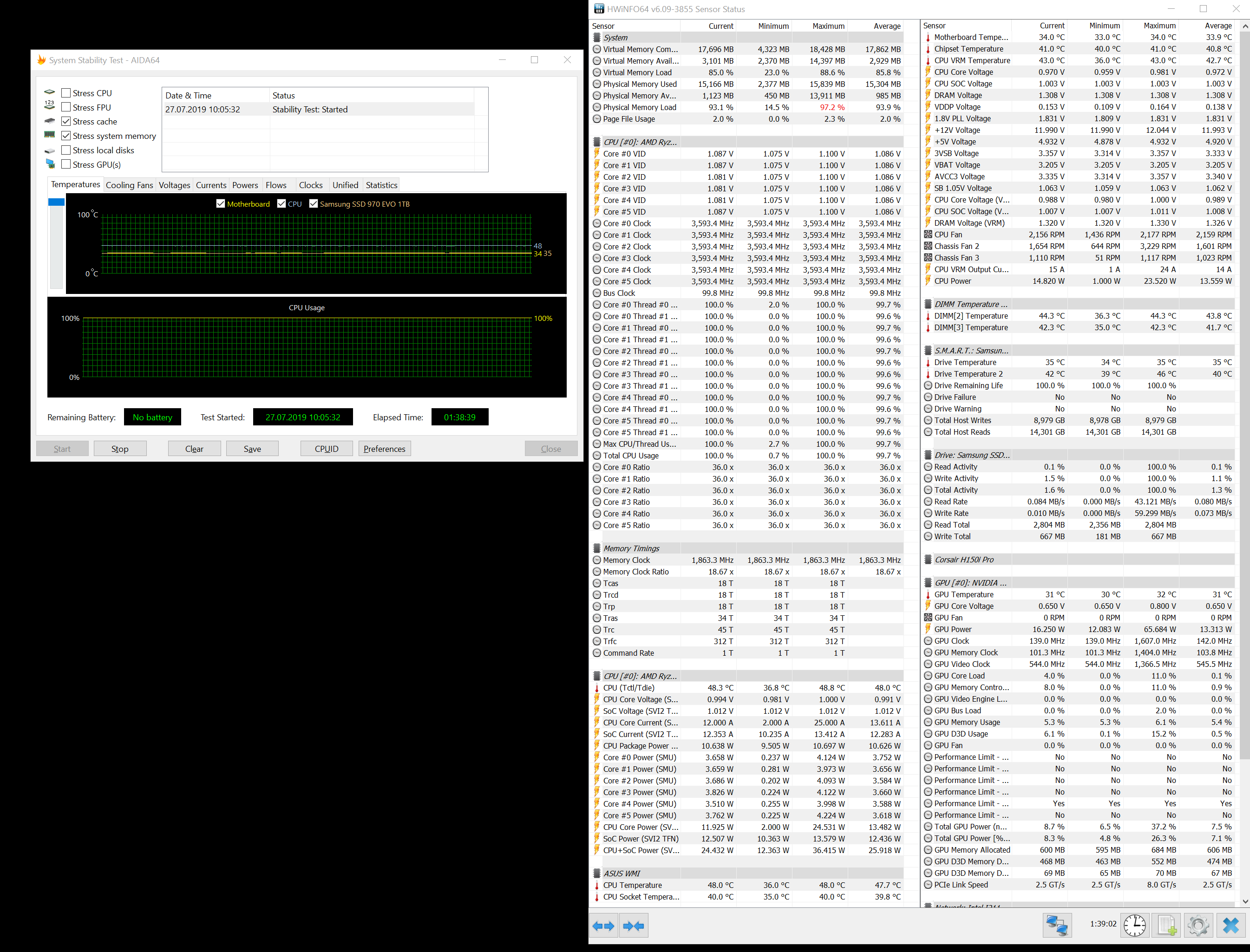

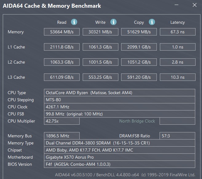

Hab mal gestern ein BIOS update gemacht seit langem und mal meinen RAM etwas undervoltet^^
Läuft jetzt @ 1.3V und 3733CL18^^
Natürlich verliere ich einige Prozentpunkte im Schnitt (im Vgl zu 3733CL14), aber ehrlich gesagt bin ich immer im GPU Limit, würde das also absolut nicht merken. @ 4.3GHz habe ich 65.3ns mit diesen Settings.

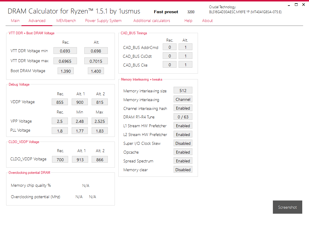

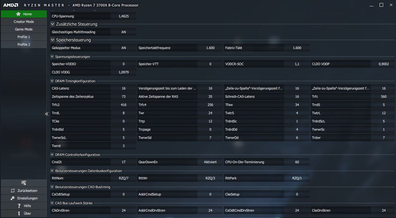

So nach erneuten BIOS aufspielen ließen sich nun auch mal Timings einstellen.
Komme mit diesen ins Windows, dauert aber nicht lange, dann begrüßt mich der Blue Screen.
DRAM Voltage hab ich direkt auf 1,4v probiert.
Habe jetzt öfters bei den Widerständen was von 7/0/1 gelesen. Meint Ihr das bringts schon? Ansonsten noch eine Idee wo ich was dran drehen könnte?
Screenshots im Anhang.
Ansonsten bin ich mal versucht @Reous seine Timings aus dem Startpost zu probieren.
Versuch doch erstmal das SAFE preset? 3200 habe ich nicht viel probiert, aber bei den Frequenzen, wo ich mehr gemacht habe (3533, 3733), konnte ich nicht alles aus FAST übernehmen (gut, für 3733 gibt er gar nichts aus).
Oder du versuchst einfach mal eines der Settings, die hier über die letzten Seiten regelmäßig gepostet werden...

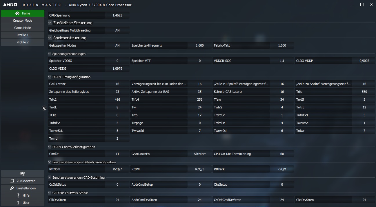

guck mal ob die werte hier bei Dir funktionieren.
an die Anderen: ich bin für weitere Tips natürlich zu haben :D

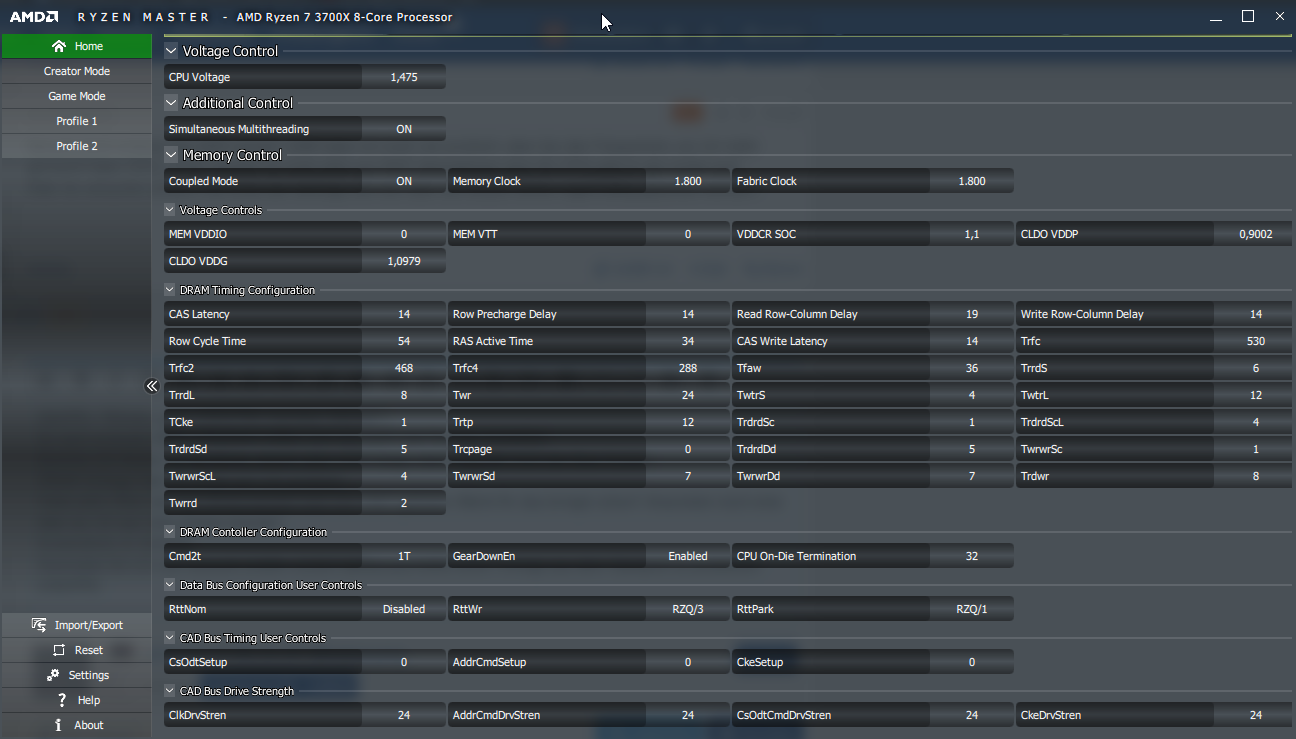

ZeroCoolRiddler schrieb:
@martin28bln
Ja, schon seltsam, dass tRCDRD bei fast jedem Probleme macht ab circa 3466MHz, und das INTEL Xtreme Profile nicht so auf AMD läuft. :evillol:
Warte, ob's bis 10000% durchläuft. Dann hast du dein erstes stabiles Profil und die Basis für weitere Versuche. ;)
Muss leider doch Misserfolg melden. Wieder Absturz während benchen Heaven und AIDA stresstest. Ne weitere Idee? War zuletzt schon bei 1,428 V.
1,44v. Ist halt leider ne Menge probieren und tüffteln. :)

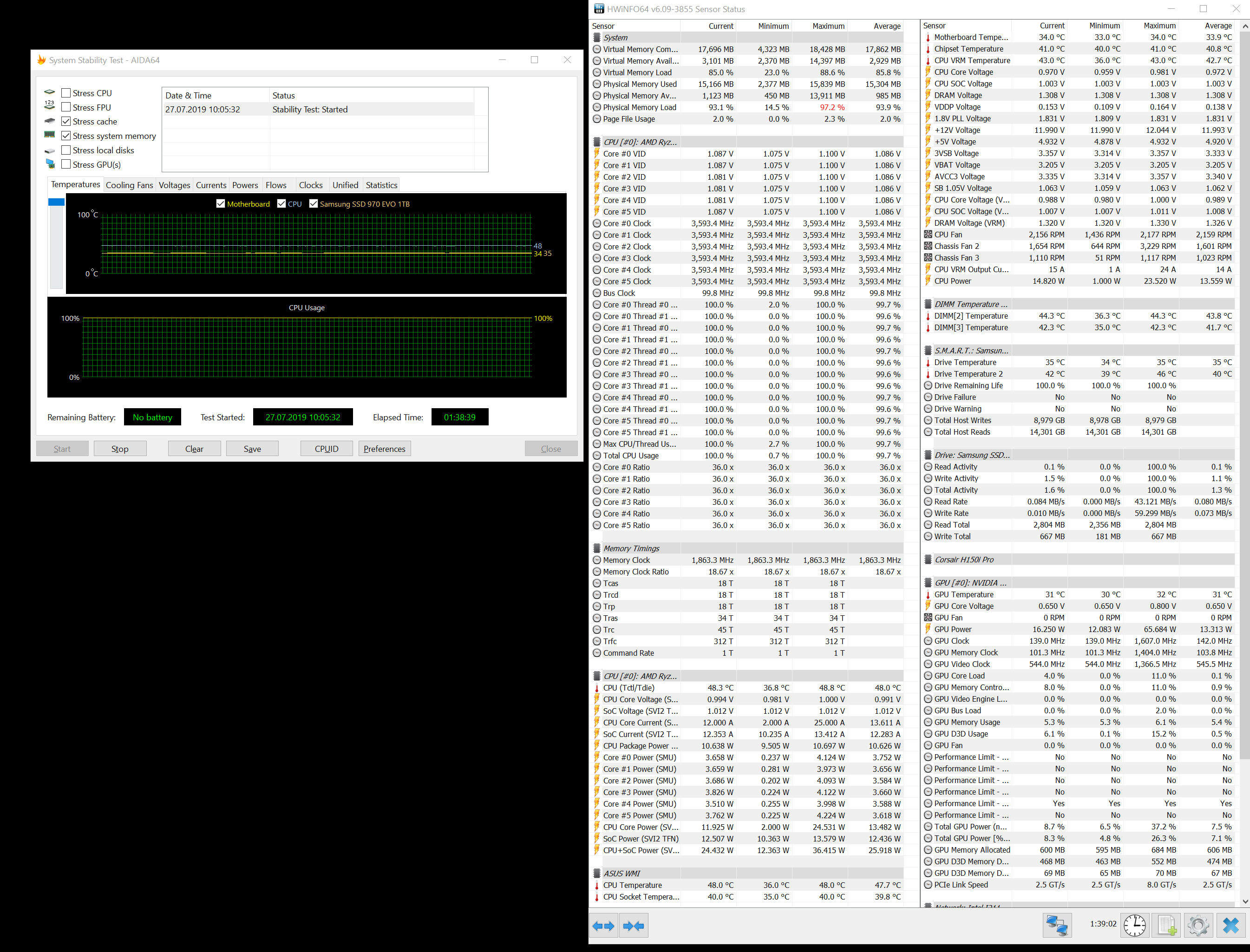

Bin gerade bei 3800mhz ram und 1900mhz IF.
VRAM Spannung eingestellt auf 1.42V, bisher siehts so aus:
804346
Die initialen Stresstests liefen durch (30min prime blend, 30min Aida64, BF5 ca. eine Stunde), getestet wird danach noch intensiver.

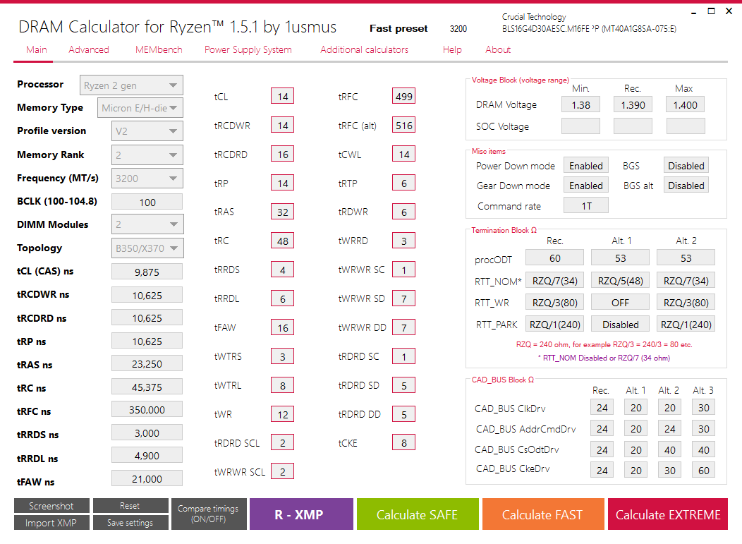

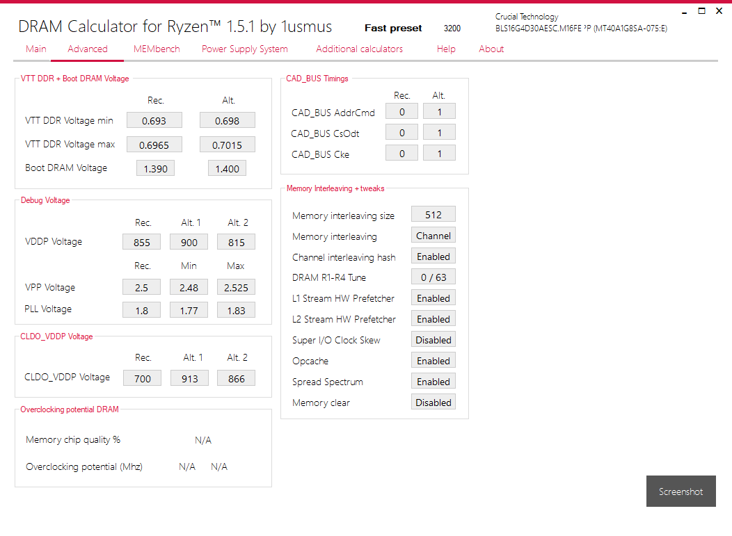

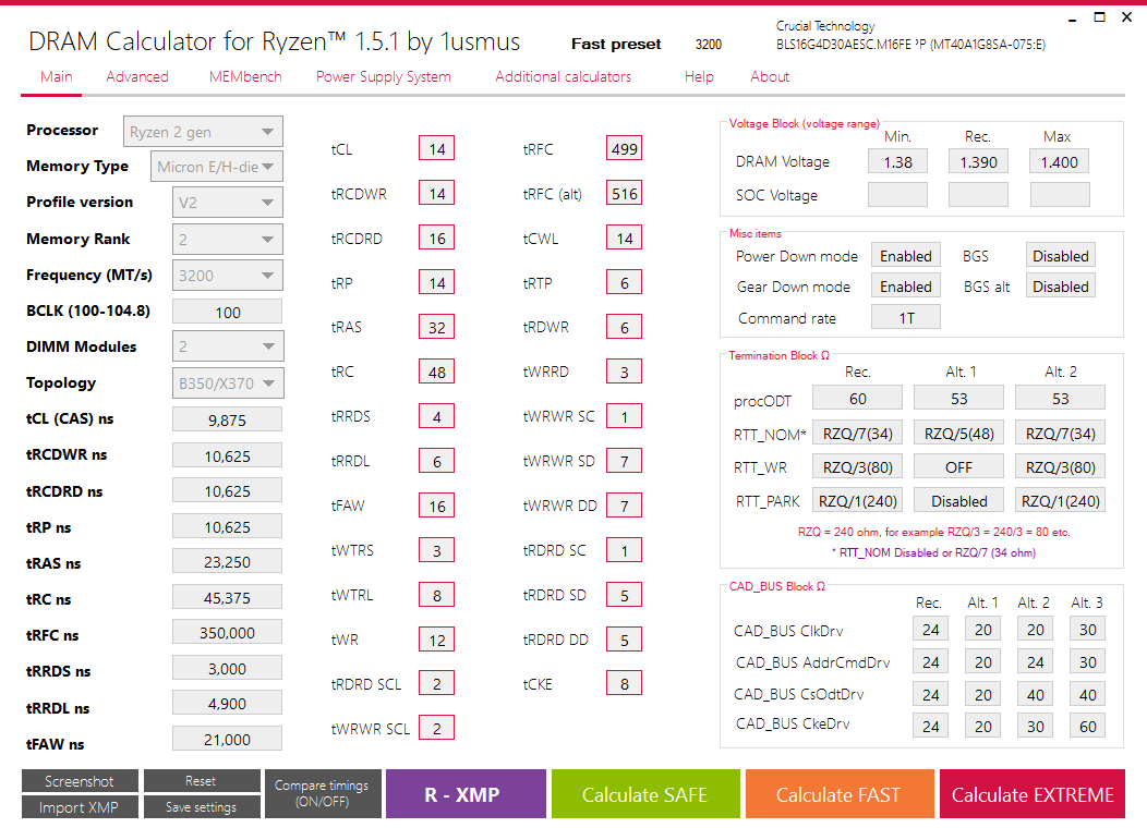

Also hab jetzt ne menge an Timings durch probiert aus dem Thread. Alle jeweils mit 7/0/1, 0/3/1, 0/0/5 - entweder bin ich direkt bei Fehler "1F" gelandet oder spätestens bei "C5" war Schluss.
Die einzigen reproduzierbaren Erfolge sind die 3200 CL14 timings aus dem Calculator. Nur eben nicht stabil. Damit sehe ich zumindest schon einmal den Windows Desktop.

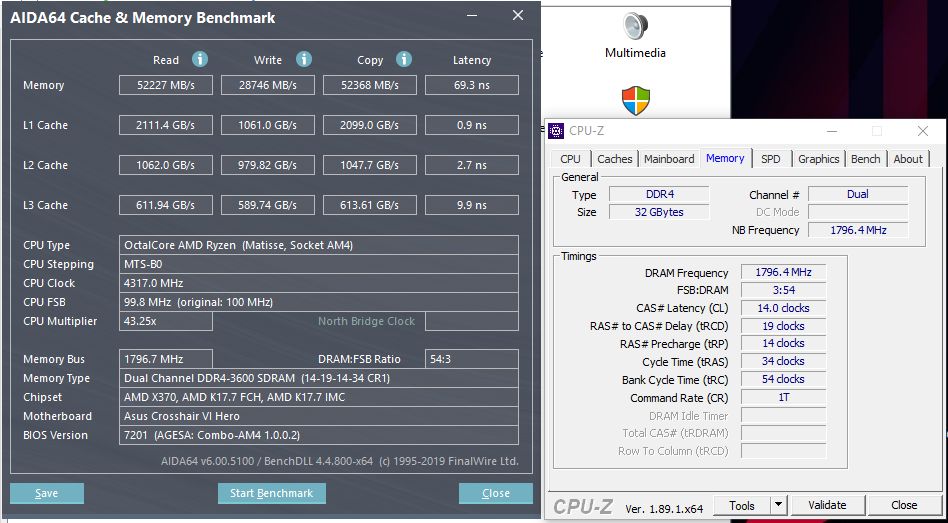

Ich versuch mich gerade an den Setup von @Verangry. Es hat schonmal gebootet und ich bin schon bei 5000% in Karhu.
Mit dem Setup ist die Latenz nochmal besser als mit dem 3533Mhz CL14-19-14-34.
69,5ns vs 67,6ns. Hoffe mal es geht durch bis 10000%. :)
Du kommst noch nicht über 3200? Auch schon mal mit nur einem Riegel bei A2 probiert? Proc auf 32 oder 34 und rtt auf 7/3/1?
Ich teste gerade ein Setup mit 3800 @1,41V. Sieht gut aus und die Latenz nochmal niedriger :D
Mit der Spannung bin ich weiter runter, nachdem ich mal ein Modul während TestMem5 angefasst habe...
Übrigens ist mir gerade aufgefallen, dass VSOC bei mir keine Stabilität beeinflusst, sondern direkt die Performance. Mit 1,0V ist es stabil, aber 5ns langsamer als mit 1,1V. Read ist auch weniger. Da scheint (evtl. erst bei den hohen Frequenzen) automatisch das Fabric gedrosselt zu werden o.ä., trotz 1:1 Einstellung.
7/3/1 hab ich auch schon alle Timings durch. Sind ja die, die der Calculator auch vorschlägt. Hab auch das Phänomen, das ja die "Fast" Einstellungen mit 3200 CL14 bis zum Windows Desktop mit darauffolgenden Bluescreen reichen aber die "Save" Einstellung direkt wieder bei C5 landen. Hab auch mal eine Kombination aus beiden probiert, sprich 14-14-16-14-32-48 vom "Fast" Preset und die Subtimings vom Save. Ergebnis = C5
Da muss also irgendwo der Hase begraben liegen. Auch Subtimings komplett auf Auto lande ich beim selben Ergebnis: 7/0/1 - 0/0/5 - 0/3/1 - 7/3/1 - 60, 53, 48, 32, 30 Ohm.
Dachte erst liegt an tRFC4 und trPage(?) aber Auto, XMP Werte und User Werte haben alle nichts am Ergebnis geändert.
Beim DRAM Volt teste ich immer 1,38 - 1,4 durch. Hab bei den kompletten Fast Profil auch mal 1,44 versucht. Ergebnis blieb das selbe.
Ps.: GDM war jeweils immer an. PDM hab ich jeweils on und off probiert.

@cm87
Hab beide Riegel mal einzeln mit dem Save und Fast Preset getestet was der Calculator ausspuckt. Mit 7/3/1, 0/0/5 und 0/3/1 bei 60 48 32 und 30 Ohm. Leider das selbe Spiel.
Beste Ergebnis mit beiden/einzelnen Riegeln verbaut:
3200 CL16 bei 1,38V

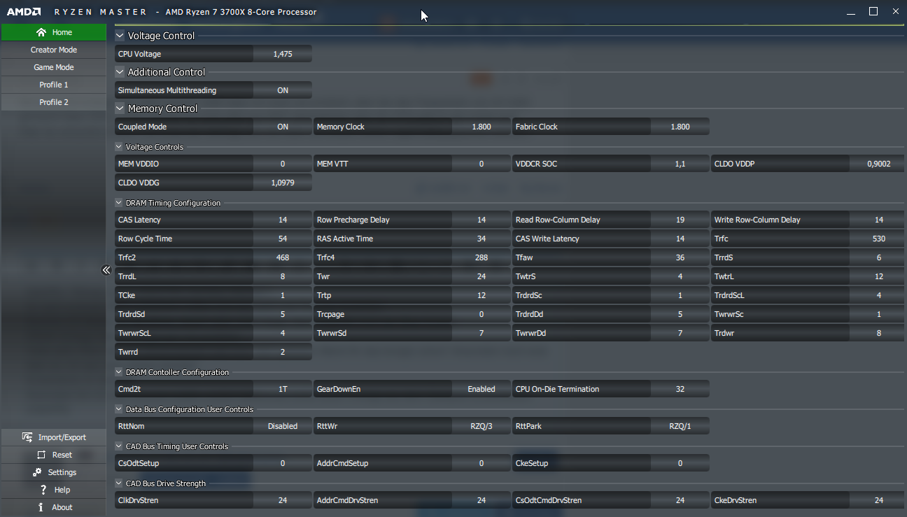

@9t3ndo
Wenn ich mir den Screenshot so ansehe, kannst du die tRCDRD mal auf 18 (19) anheben während du die anderen auf 14 senkst. sollte es nicht klappen, stelle die anderen Haupttimings wieder auf 16
(tCL16 - tRCDWR 16 - tRP 16)
Spannung bei dem Ram auf 1.42v erhöhen und Frequenz mal auf 3466 stellen und dabei die tRFC auf 563 anheben.
Also quasi so (achte auf die Reihenfolge im Bios)
14-19-14-14-36-56-4-9-24-0-0-4-9-18-0-4-4-563-14-12-8-3-1-7-7-1-5-5-1
ProcODT auf 36 (43.3Ohm)
Rtts auf 5-0-0 oder 0-0-5 (als dritte Alternative auf 7-3-1)
Cad Werte auf 20 24 20 20

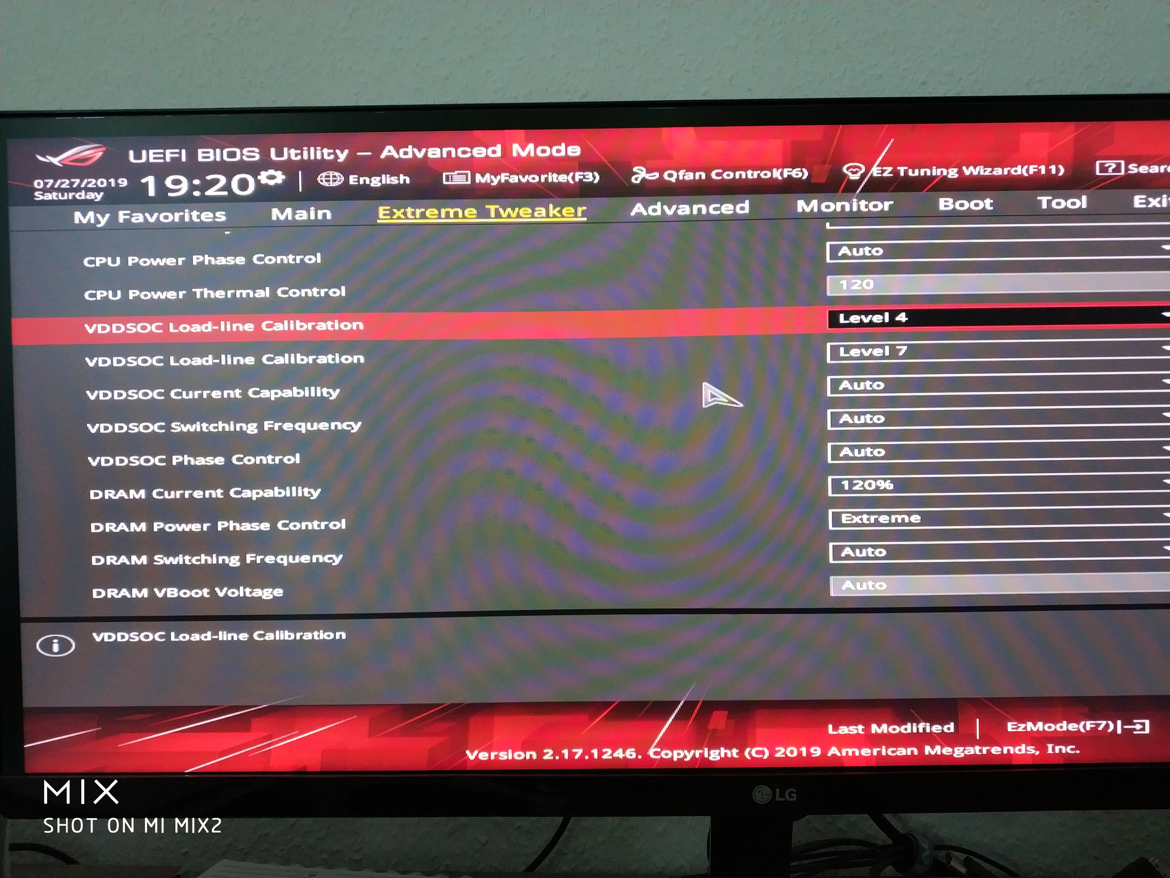

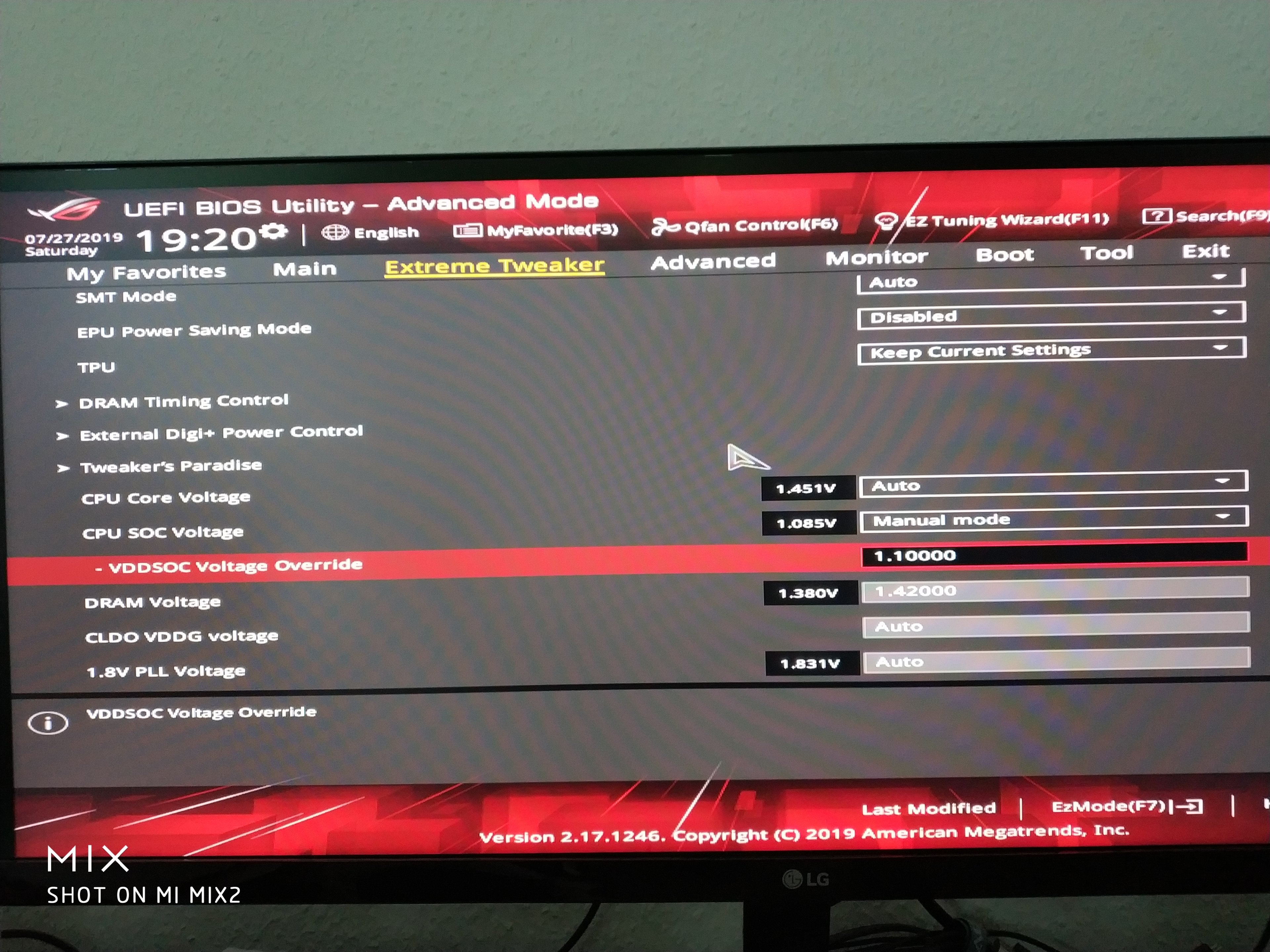

unter Digi+VRM Menü die LLC auf 4 und 120% stellen. VSoC auf 1.1v fixieren
@Verangry
CPU LLC oder VDDSoC LLC auf 4. Wäre jetzt von der SoC LLC ausgegangen? Wird dann automatisch Level 4 und 7
