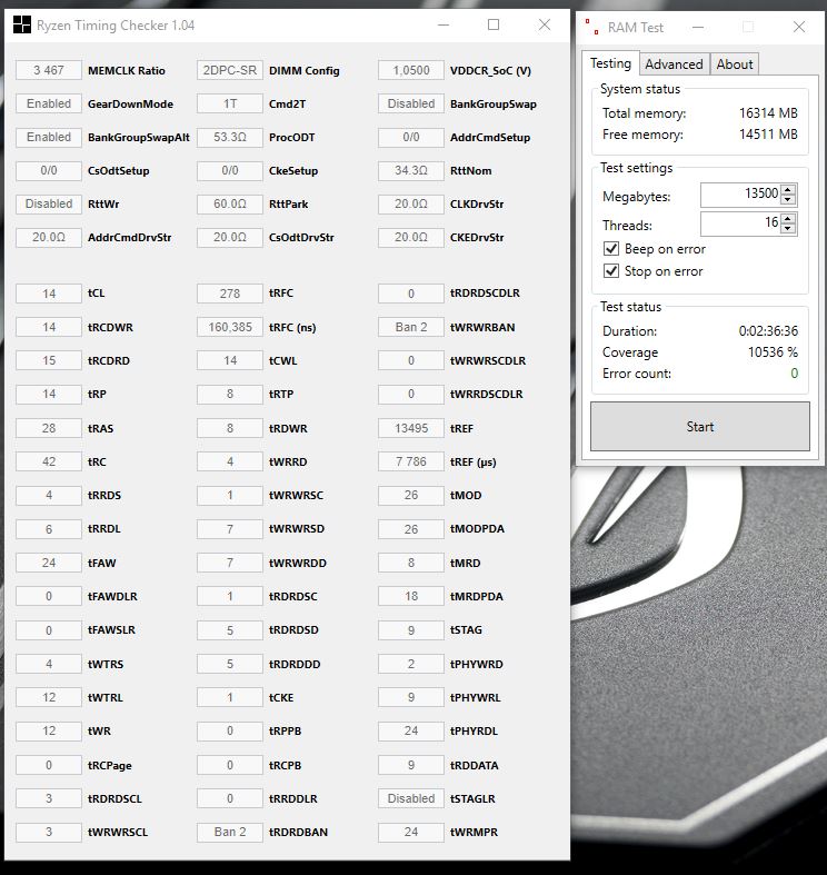

3466 CL14 laufen bei mir bereits mit dem AGESA 1.0.0.2 stabil.
Nach allem was ich bisher gelesen habe darf man vom neuen AGESA keine Wunder erwarten, aber ein klein wenig besser geht der Speicher anscheinend damit. Ich hab's bisher noch nicht geflasht, da ich momentan weder Zeit noch Lust habe die Werte neu auszuloten, das wird dann eher was für die Weihnachtszeit ;)
Meine Werte mit dem 4024 (AGESA 1.0.0.2) Bios:

Sehr gut :) hab da dank @Reous, @nospherato und @stinger2k eine gute Vorgehensweise gefunden und hab hier in den letzten Tagen absichtlich viele Fehler in die Widerstände geworfen.
Somit kann man ein wenig gezielter verschiedene Programme verwenden und gewisse Werte ausloten.
