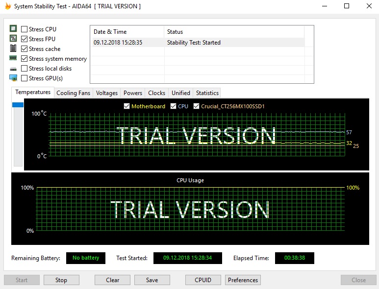

Du hast mir ja eigentlich schon alles mit auf den Weg gegeben, aber eine Frage habe ich noch. Du hast mir ja geraten erstmal mit Aida zu testen um die Spannung auszuloten und im nächsten Schritt dann SoC auf 0,975V und Proc auf 48 Ohm zu setzen. Das Board gibt beim XMP gleich ordentlich Saft auf den SoC. Glaube Standard liegen 1,08 V an. Soll ich das so lassen zum testen weil es ja erstmal nur um die RAM Spannung geht?
Würde gleich am Anfang mit allem soweit runter wie möglich, sprich vsoc und Procodt. Dann Spannung mit aida ausloten (Vdimm und vsoc)
Zusätzlich, wenn aida einen Fehler auswirft, gleich mal Karhu starten und stop on error deaktivieren, so kannst gegenprüfen. Wenn bei Karhu viele Fehler kommen, liegt es an Spannung und/oder Procodt/vsoc

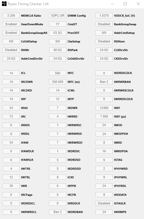

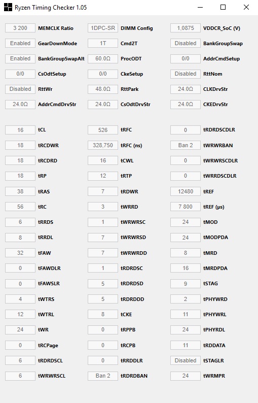

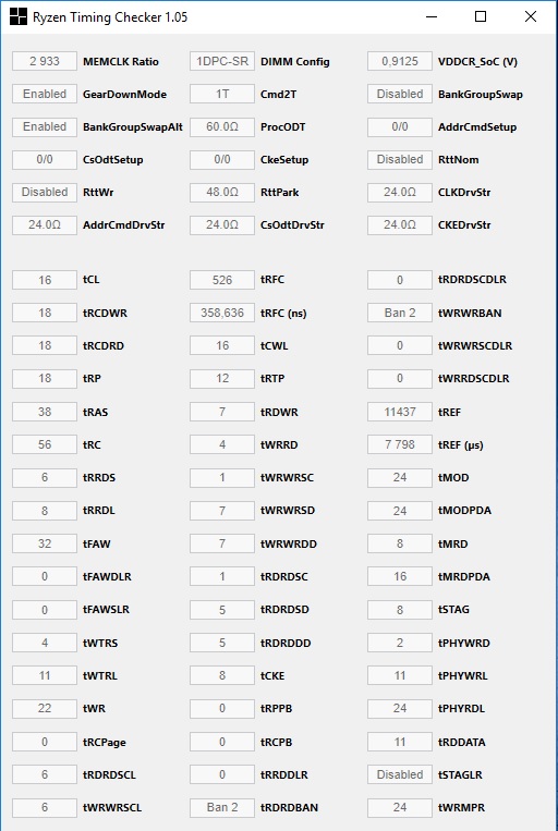

Okay super dann gehe ich genau so vor. Ich habe vor dem Testen erstmal wieder die default UEFI Settings geladen um alle Fehlerquellen ausschließen zu können. Ich habe nochmal wegen der SoC Spannung geschaut. Die 1,08V gibt das Board nur bei den 3200 MHz drauf. Bei XMP 2933 MHz sind es 0,9V. Bei komplett default 2133 MHz sind es gar nur knapp über 0,8V. Das steht aber natürlich nicht zur Debatte, aber vielleicht sollte ich es erstmal bei den 2933 MHz belassen und da an den Timings arbeiten?
Was mir sonst noch aufgefallen ist. Wenn ich XMP 3200 MHz einstellen will, muss ich vorher mindestens einmal mit XMP 2933 MHz gebootet haben. Komplett aus default mit 3200 MHz und XMP bootet er sonst nicht. Hast du dafür irgendeine Erklärung? Einmal gebootet läuft es problemlos. Erst für den schärferen Timings bin ich mit der Spannung für den Ram auf von 1,35V auf 1,38-1,39 V hochgegangen weil sonst beim Prime Ram Test immer einzelne Worker ausgestiegen sind. Anschließend habe ich dann SoC über den Offset gesenkt. So lief es dann auch die letzten Wochen.
Den beiden Screenshots jetzt jetzt alles auf default + XMP mit der jeweiligen Frequenz.

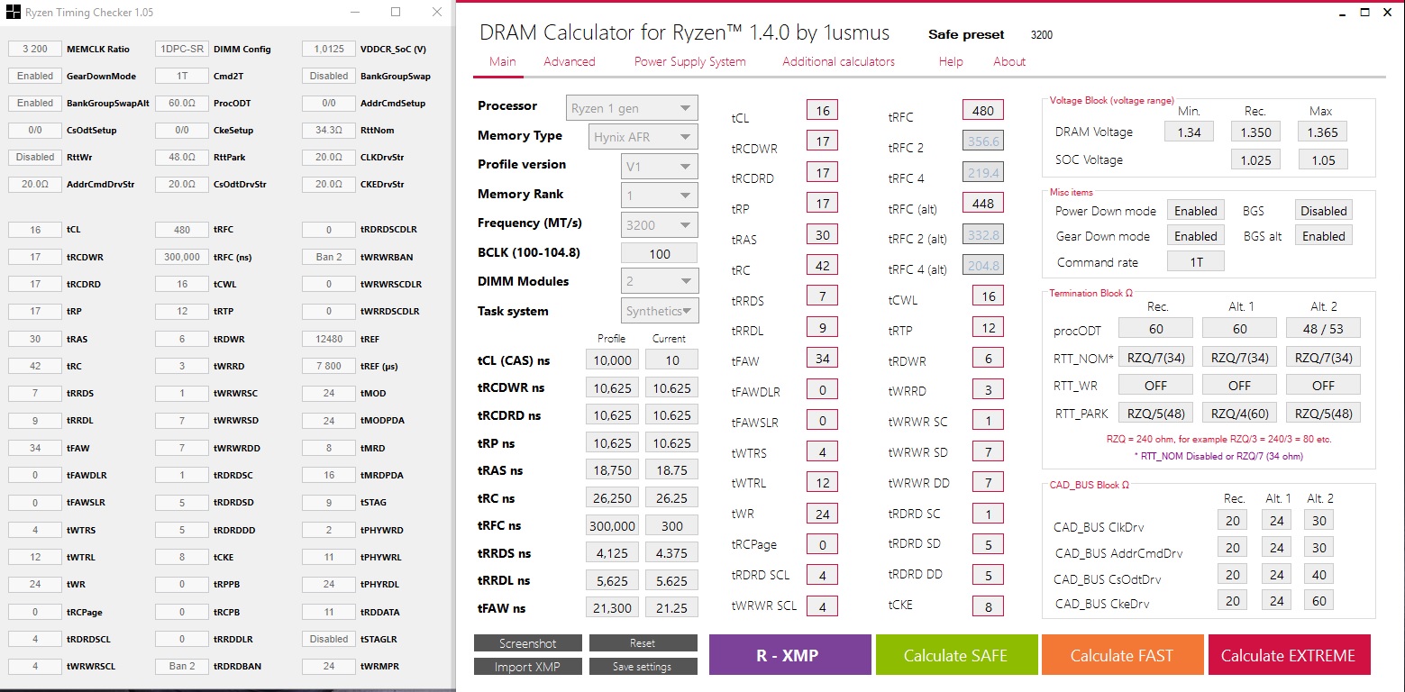

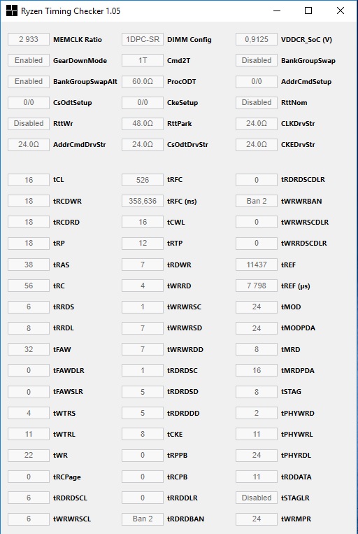

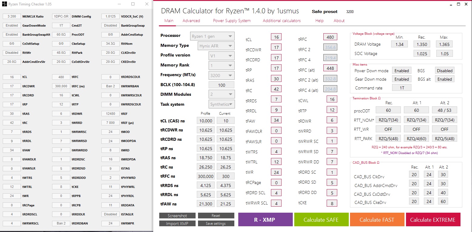

Ich habe jetzt einiges probiert. Die Einstellung der SoC Spannung über das AMD CBS Menü bringt leider keinen Erfolg. Ich habe verschiedene Hex-Werte ausprobiert, aber die vom RTC ausgelesene Spannung verändert sich nicht.
Ich habe zum Testen zunächst mal wieder das XMP Profil und 3200 MHz ausgewählt. Die Timings und Impedanzen per Ryzen Calculator safe berechnet und alles eingetragen (auch erstmal 60 Ohm). Die Ram Spannung habe ich bei 1,35 V belassen. Da das manuelle einstellen der SoC Spannung nicht funktioniert hat, habe ich wieder den offset von -100 mV benutzt. Der Test mit Aida lief zunächst ohne Fehler. Irgendwas stimmt aber mit der Stabilität trotzdem nicht. Vorhin wollte er erst nicht booten und hat den Takt wieder gesenkt. Ich habe dann manuell wieder auf 3200 MHz gestellt und seit dem läuft es. Ich habe mehrfach rebootet, aber kann den Fehler nicht reproduzieren. Zufriedenstellend ist das aber bisher noch nicht.

@spfccmtftat versuch es mal mit 3200 MHz
14-14-14-14-30 restl. Werte lt. Calculator (Safe) VDimm 1,35V
1.)ProcODT von 43 aufwärts testen
Da wo ein Boot möglich ist, den Wert mal beibehalten
2.) VSOC bei 0,975V bis 1,025V
Mit Aida mal VDimm und VSoC ausloten
3.) Karhu/TM5 anwerfen - wenn schnelle Fehler kommen, dann liegt es an VDimm, ProcODT, VSoC (in der Reihenfolge ändern, wobei VDimm bei 3200 mit 1,36V bis 1,37V ausreichend sein müssen, d.h. nächster Wert ProcODT ein wenig erhöhen)
rttNom auf 34
RttPark zwischen 40 und 60 testen
CAD Werte lass mal bei 20
Ausloten der CAD Werte wirst du dir normal sparen können, da noch kein Limit anliegt.
Lade dir dafür auch meine Tabelle in der Anleitung und dokumentiere deine Schritte.
Aber 3200 CL14 müssten für dein Kit/MB/CPU kein Problem darstellen.

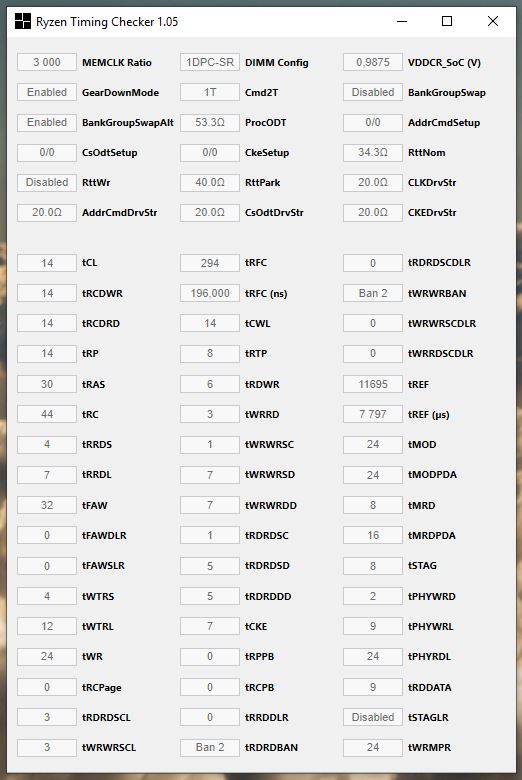

Ich werde wahnsinnig.
VSoC: 1,0V
VDimm: 1,35V-1,38V
Proc0DT: 43, 48, 53 Ohm (ist egal)
Sobald ich von 3066MHz auf 3133 MHz springe (und sonst nichts ändere) oder auf 3200MHzCL14 Safe-Timings (also Takt-Anpassung sowie Timings) gehe, startet die Kiste nicht mehr.
Ab und an startet er dann doch beim Sprung von 3066 auf 3133 MHz, aber sobald ich tRRDS von 4 auf 5 ändere, geht nichts mehr.
VSoC: 1,0V
VDimm: 1,35V-1,38V
