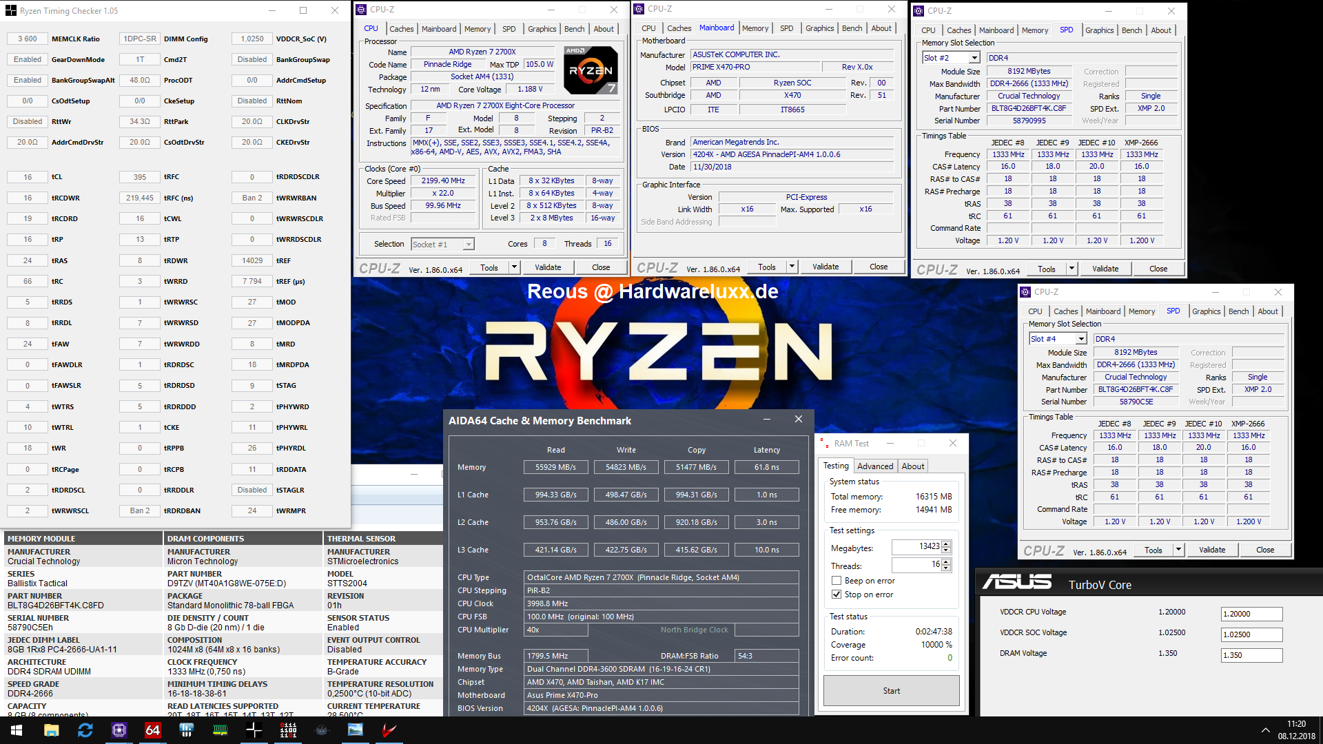

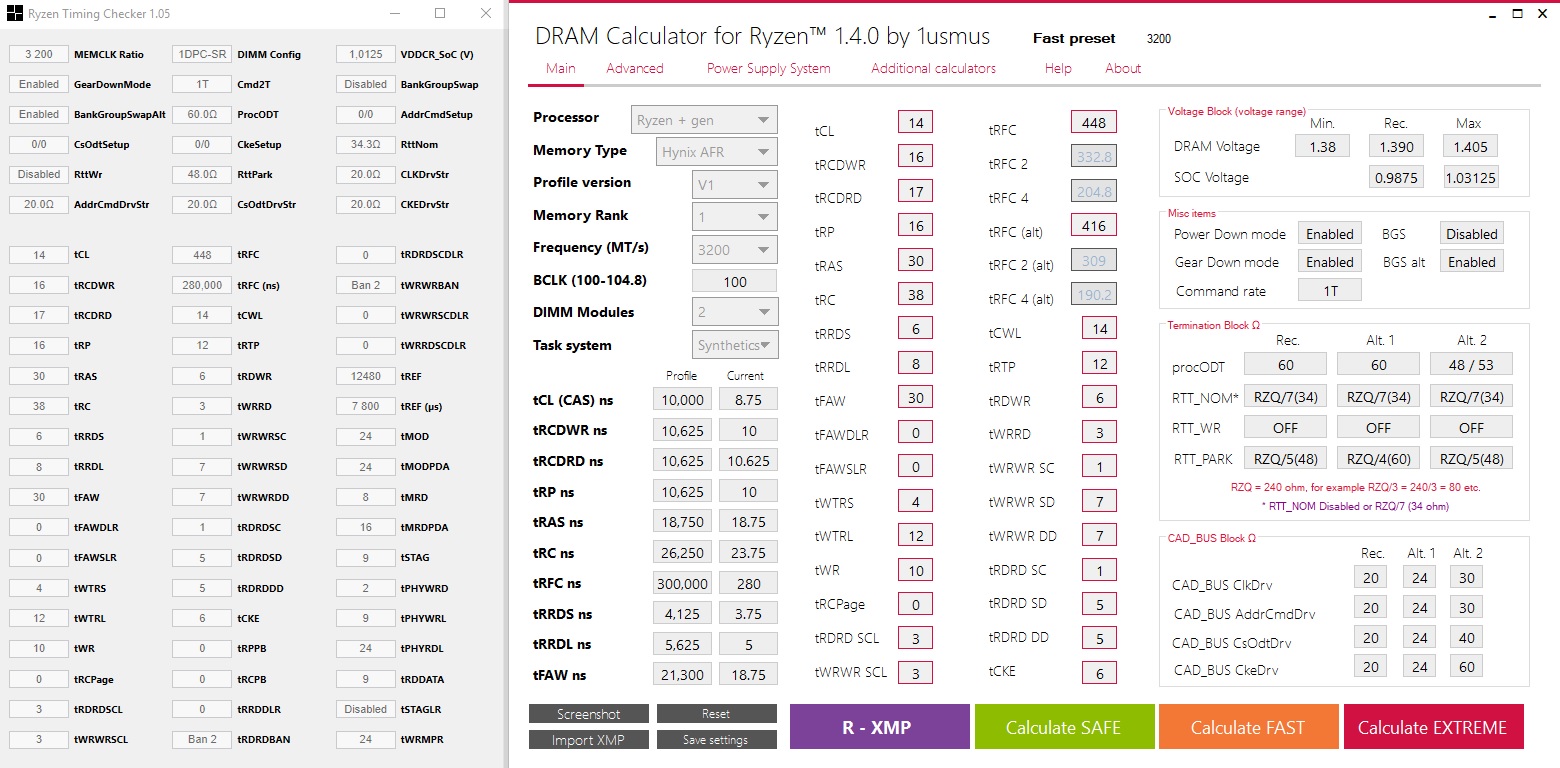

Ich wollte nochmal ein kleines Update zu meinen Aegis geben. Seit meinem letzten Post konnte ich (im Alltag) auf ausreichend Stabilität testen und ich habe die Timings nochmal ein klein wenig nachgeschärft. Aus irgendeinem Grund zeigt mir nämlich der Calculator jetzt minimal schärfere Timings an.
Ich hatte einmal nach ein paar Tagen beim Zocken einen Bluescreen. Ich glaube das war aber noch mit den minimalen höheren Timings. Ich weiß nicht ob es überhaupt am Ram lag, aber ich habe die Spannung nochmal um ein Hundertstel auf 1,39V erhöht. Beim SoC war ich mir nicht sicher. Oft lese ich 1,1-1,2V sind safe. Der Calculator gibt mir maximal 1,03V vor. Ich meine der Wert lag nach dem OC bei 1,08-1,1V. Da ich bei meinem Board den Wert nicht fix setzen kann, habe ich mich an den minimal möglichen Offset rangetastet. Glaube es waren -100 (mV?). Seitdem laufen folgende Settings fehlerfrei.
VSoC müsste eigentlich bei 3200MHz mit 1,0V reichen.
Aber wenn es wirklich stabil läuft - dann ist es ja in Ordnung. Man könnte noch ProcODT, CAD und Rtt ausloten, damit man mit der VSoC runter gehen kann.
Durch den Offset liegt die Spannung bei knapp über 1V laut RTC. Müsste dann ja passen. Ich finde allerdings die Ram Spannung bei mir etwas hoch. Meinst du gut 1,4V sind auf Dauer noch im Rahmen bei meinem Aegis?
