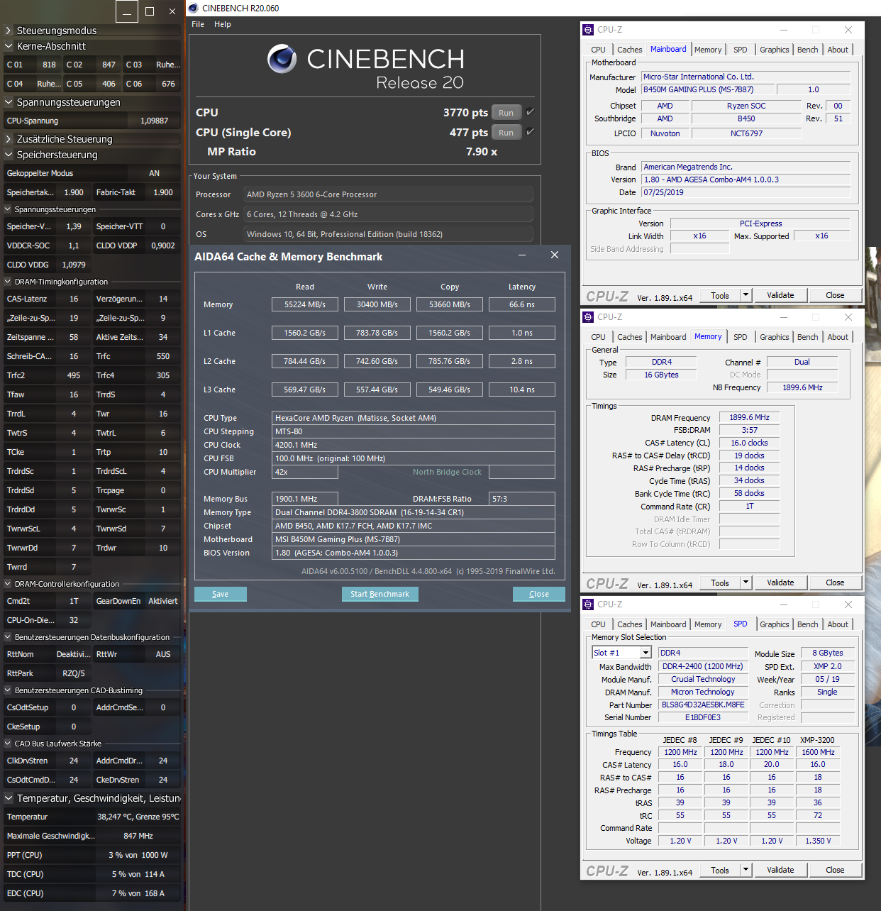

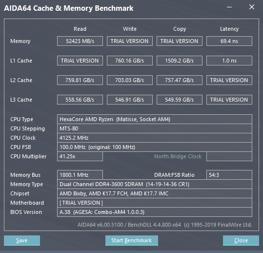

Nachdem ich gestern noch die Ballistix 2x8 3000CL15 für 60€ ergattert habe (sind jetzt weiß aber was solls - andere Farbe hätte knapp 15€ mehr gekostet) , kam ja heute das neue Beta-BIOS welches ich dann installiert habe. Ich wusste allerdings nicht mehr welche subtimings ich zuletzt gewählt hatte - also ging alles wieder von vorne los...
Im Moment scheint 3600 CL14-19-14-14 @ 1,45V stabil - die subtimings sind allerdings noch nicht optimiert. Die scharfen 3600 timings haben nicht funktioniert - so siehts im Moment aus - wenn jemand da auf Anhieb was sieht bitte melden :)
MEMtest lief vorhin mal für knapp 50min und die werden auch gut warm aber denke das ist noch im Rahmen. Da fehlt halt echt der Sensor...
Werde wohl den 2x8 G.Skill Trident Z Neo 3600CL16-19-19 den ich für 137€ letzte Woche gekauft habe wieder zurücksenden. Klar könnte ich den noch übertakten aber P/L ist im Vergleich zu den Ballistix da einfach nicht gegeben.
Schøky schrieb:
[Ryzen3600 / MSI X570 Gaming Plus / Crucial Ballistix 16GB 3600CL15 / MSI RTX2060S Gaming]
Anhang anzeigen 815421Anhang anzeigen 815422

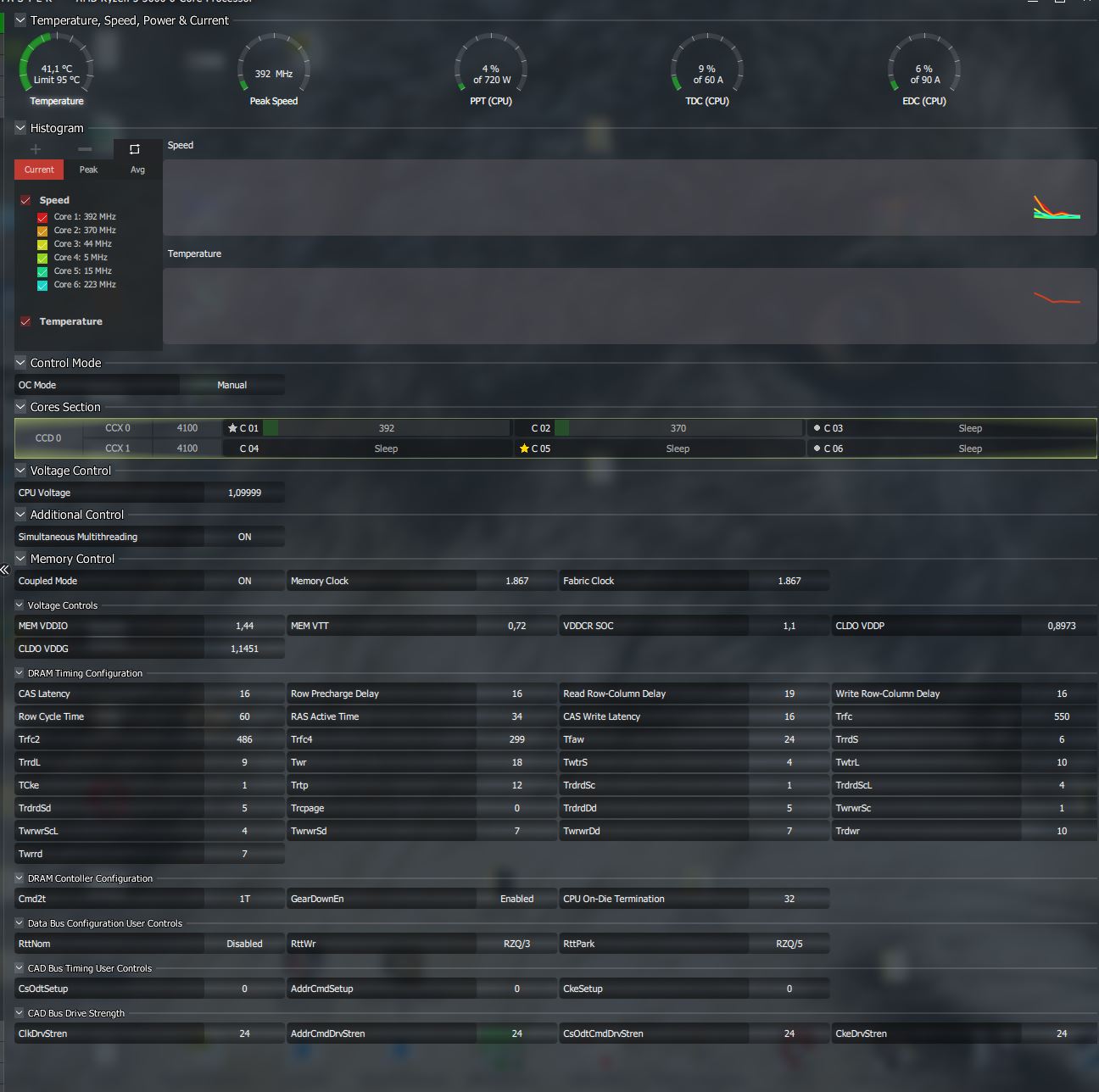

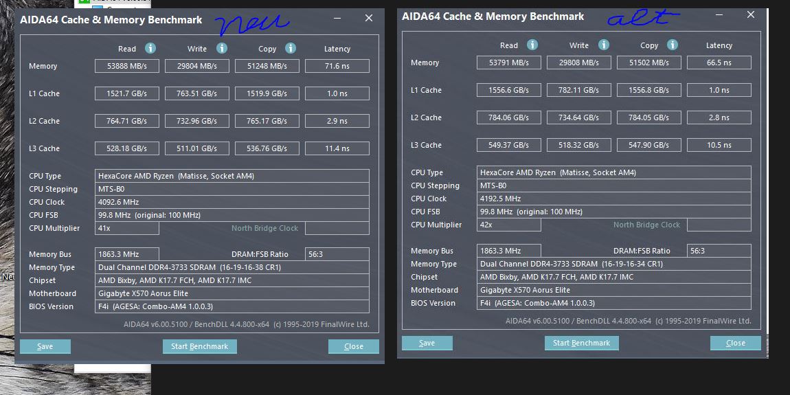

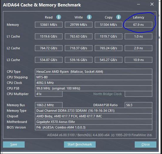

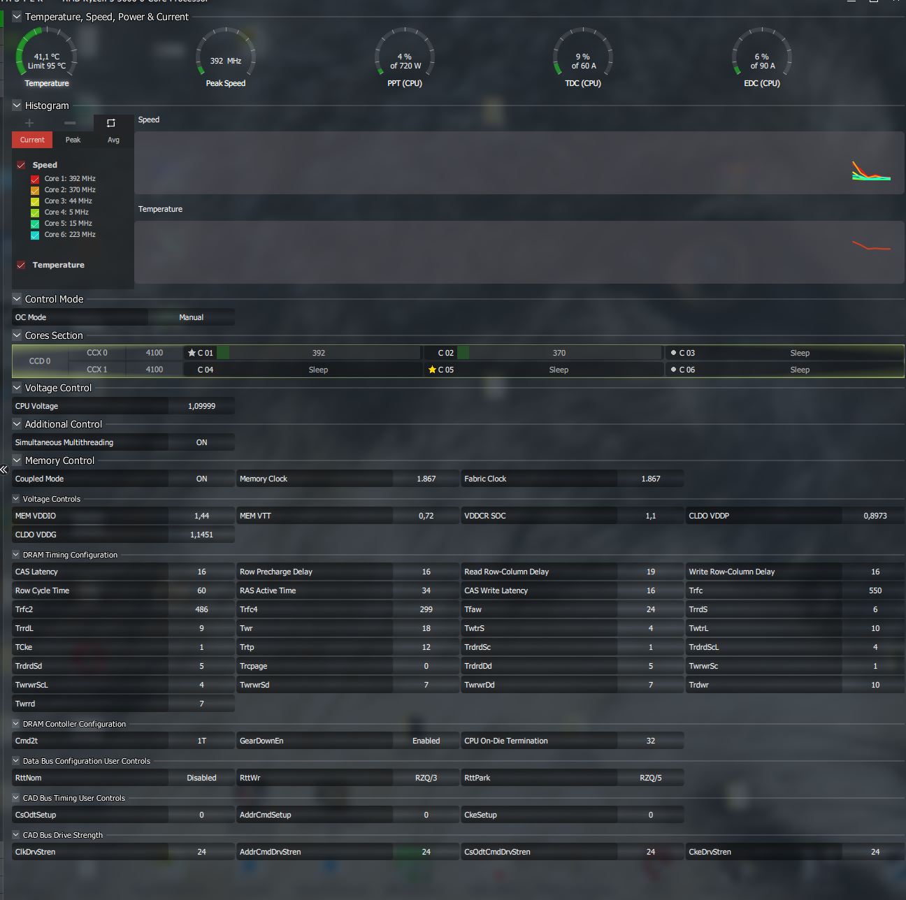

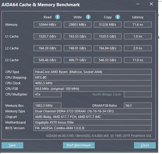

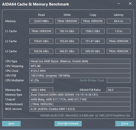

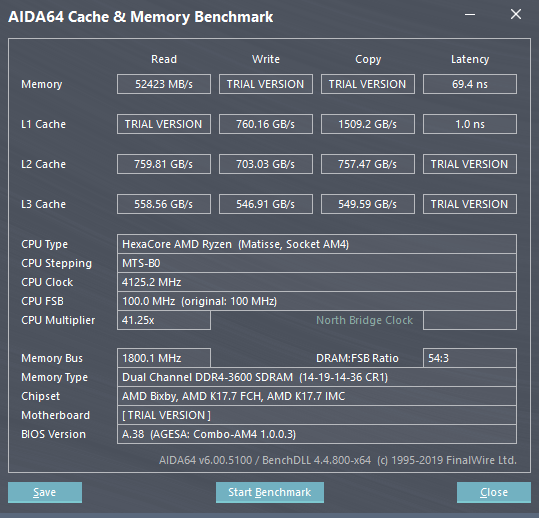

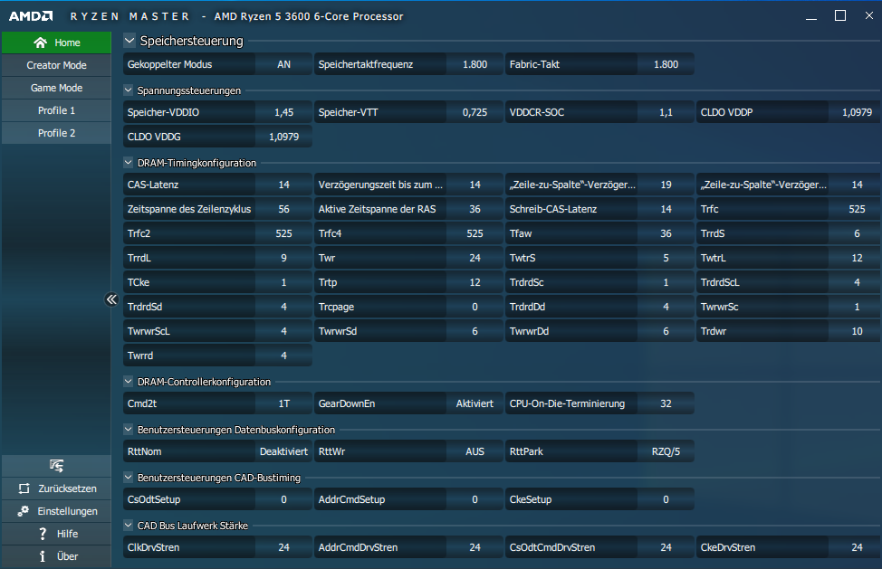

Irgend etwas verstehe ich nicht. Habe vor einigen Tagen hier ein Preset von jemand (zu sehen, in meinem Ryzen Master Screen) übernommen, welches wirklich out of the Box super lief (stabil, Karhu 2x 20k und 1x 10k, Prime Autotester Vdimm und Timingstest mehrere Stunden, gezockt ohne Ende)). Da ich nebenher noch ein bissel mit den manuellen OC des CPU mich beschäftigt habe (bei der Gelegenheit bemerkt, das 4,2 allcore eben nicht stabil gehen)..
Nun habe ich die selben Einstellungen wieder eingetragen, aber die Werte gerade Latenz ist schlechter geworden..Verstehe ich net..:confused_alt:
Screenshot (linker Aidatest aktuell (von heute) und rechts der Wert von vor einigen Tagen).
Irgendjemand eine Idee ? Bios/Treiber gleich
Edit: Mir fällt gerade ein, das ich vor ein paar Tagen den Chipsatz aktualisiert habe ? Hmmm.:freak:

Alpha.Male schrieb:
Oh...man, kaum ist man mal ein paar Tage nicht hier, schon 6 Seiten mehr :D
Du hast vor allem auch das letzte Primärtiming unterschiedlich 38 zu 34 !
Reaktionen: Alpha.Male
@Alpha.Male
Du hast definitiv nicht die gleichen Settings.
Alt:16-19-16-34-CR1
Neu: 16-19-16-38-CR1
Subtimings sind nicht erkennbar, wer weiß was da noch anders ist.
Wahrscheinlich falsch aufgeschrieben oder nicht im Profil abgespeichert, passiert.
Ist der Multi fest? Beim ersten Mal hattest du 4,2GHz, jetzt 4,1GHz. Höherer Takt = niedrigere Latenz.
ProGunShooter schrieb:
@Alpha.Male
Alt:16-19-16-34-CR1
Oh...peinlich..:rolleyes::D Ich glaube, ich brauch heute mehr Kaffee. Danke euch.;)

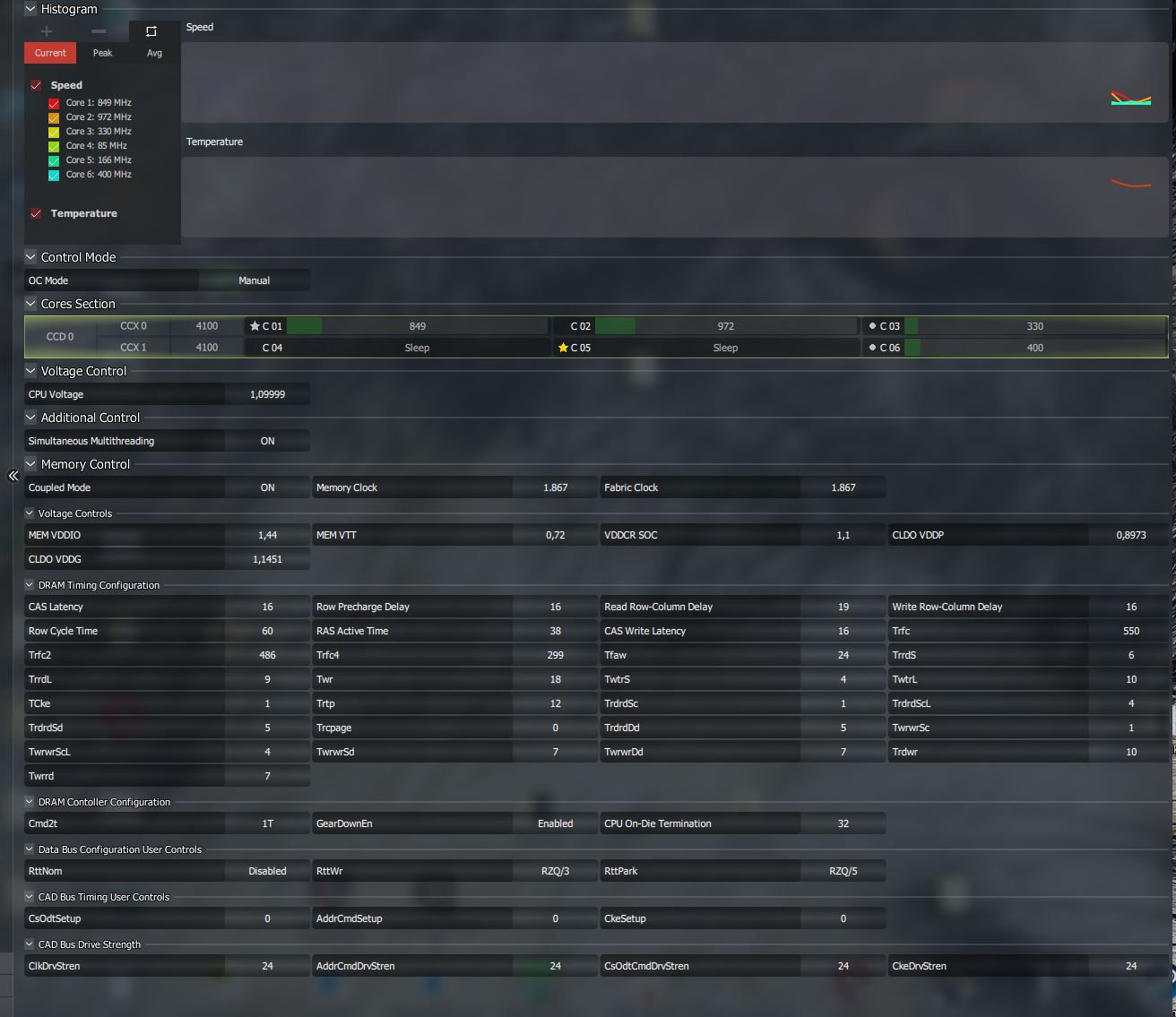

Ja, hatte ihne vorher auf 4,2 all fixed. Und nun auf 4,1 allcore fixed. Weil 4,2 war nicht 100% stabil.(Danke AC Oddysee :-)
Edit2 : hat leider nix gebracht. Aktuell sind es diese Werte nebst Subs.
Vcore 1,34 Volt , SOC 1,15 und Vdimm 1,45 (Bios/1,476 HW Info).

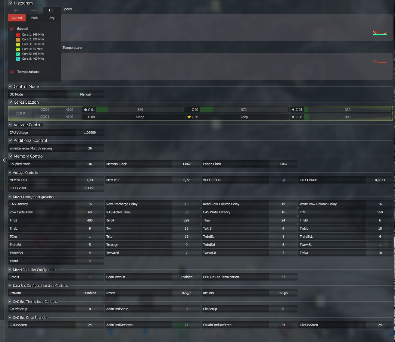

könnte mir vorstellen dass du unabsichtlich Power Down mode enabled hast
lasanci : 12 Points :daumen:;)
Notiz an mich. Ram OC unmittelbar an der Nachtschicht: Keine gute Idee:freak:
Edit: Nun klappt es auch mit VDimm runter. :-)

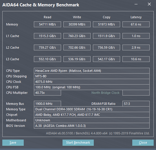

lasanchi schrieb:
Versuch doch zuerst 3800CL16 anstatt 3600CL14 braucht weniger vdimm und bringt mehr Leistung. Sollte deine Kombination locker packen, habe eine die gleiche Konfiguration nur mit dem b450m gaming plus
(Bootet garnicht)
Update: 3800CL16 1,41V geht mit laschen timings. Hier mal der direkte Vergleich zu 3600CL14 1,43V (subtimings noch nicht voll ausgereizt)
AIDA3600CL14.pngAIDA3800CL16.pngUpdate: danke an den netten Menschen ;)
So jetzt bin ich am überlegen ob ich mich damit zufrieden gebe oder die subtimings jetzt noch optimiere mhmhpf

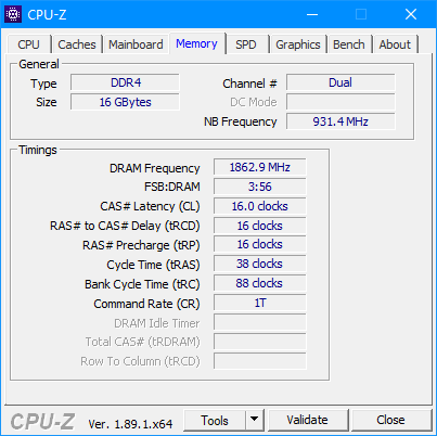

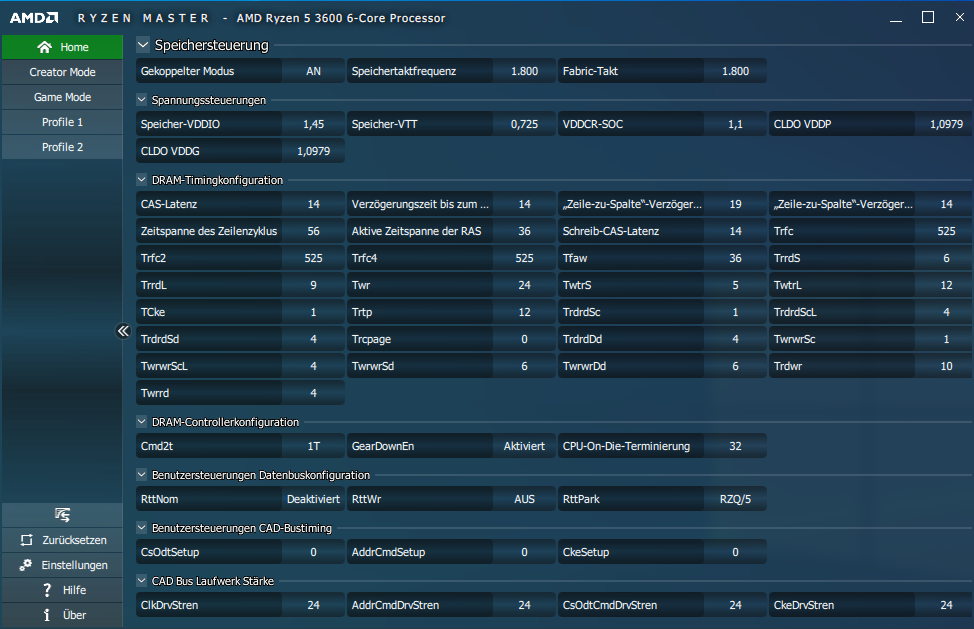

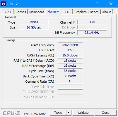

Leute jetzt brauch ich euren Rat.
Hab meine Speicher eingestellt auf 3600 14 14 14 14 38 bei 1,39 Volt.
Läuft super Stabil.
Jetzt hab ich bei gleicher CL und Volt auf 3733 gestellt. Läuft auch super stabil
Nur bekomme ich jetzt in CPU-Z eine NB Frequency von 931,4 Mhz angezeigt.
Hab zum Test den CB 20 durchlaufen lassen und bekomme mit 3733 auch bessere Werte als mit 3600.
Ist das jetzt ein Anzeigefehler oder läuft da was schief?
Ich hab nur den Takt des Speicher angepasst, die CL ( Nur die Werte was ich hier angegeben haben ) und die Volt. Sonst nichts.

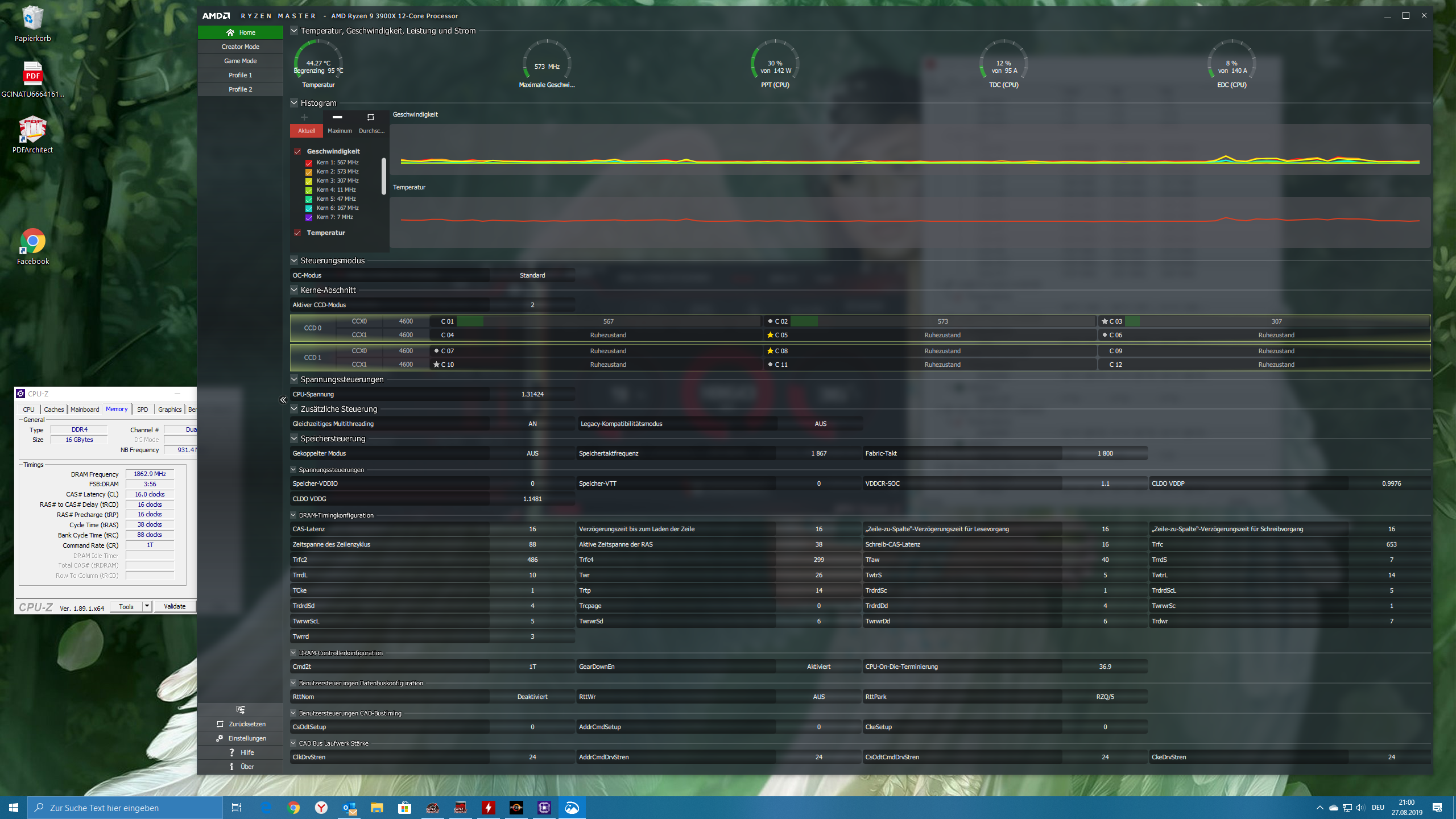

Abend,
ich habe mich die Tage das erste mal ans RAM OC gewagt. Allerdings bekomme ich mit meinen Settings im Ramtest irgendwann einen Black Screen.
Hier wollte ich eigentlich auf 3733 MHz gehen. Jetzt bin ich erstmal auf 3600 MHz zurückgesprungen und versuche nochmals den Ramtest.
Bei 3600 MHz bekomme ich ebenfalls noch einen Black Screen...
