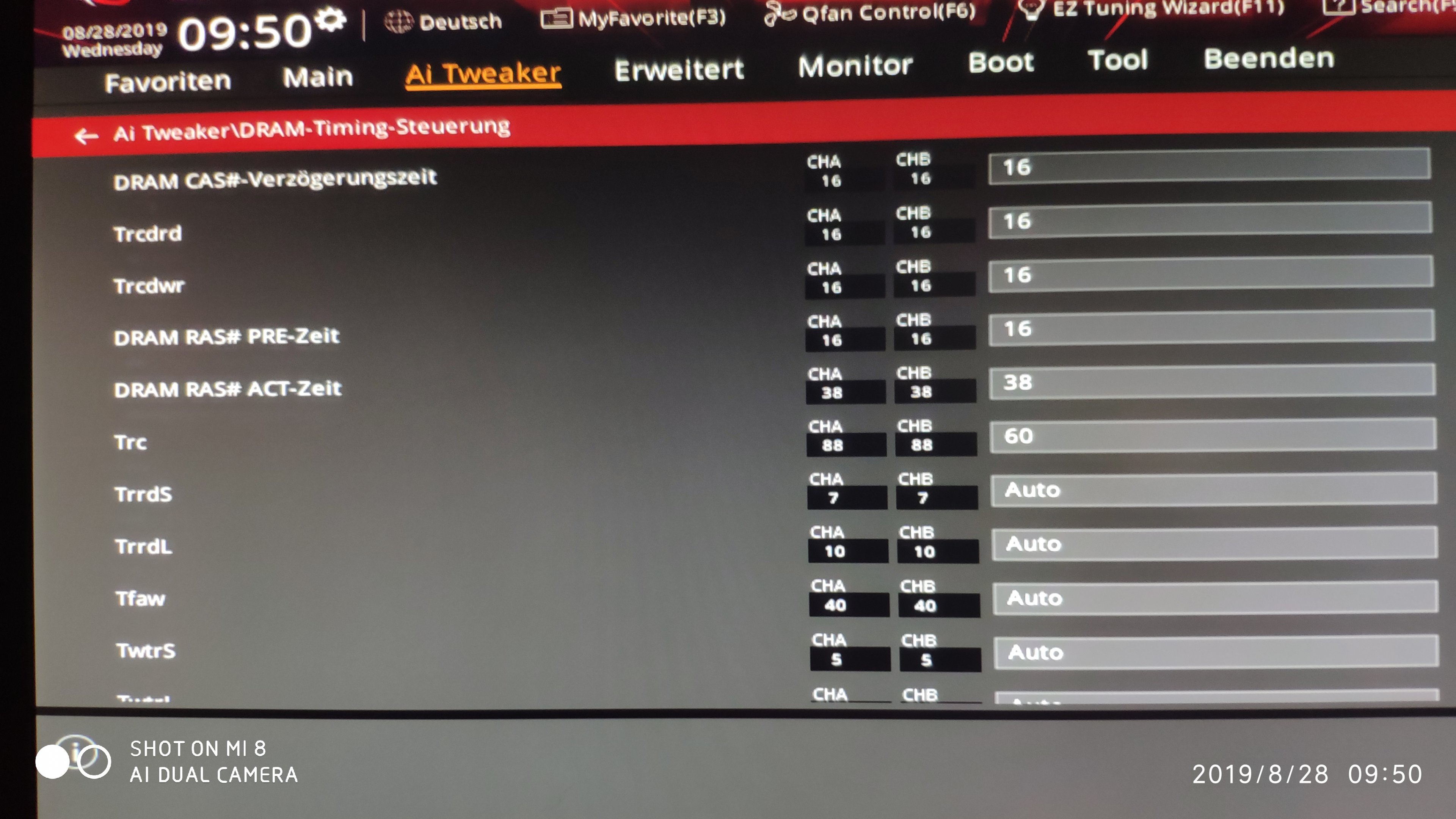

Edit: Du könntest denke ich deinen tRC wert gemütlich auf 60 stellen zb, 88 scheint mir doch recht hoch.

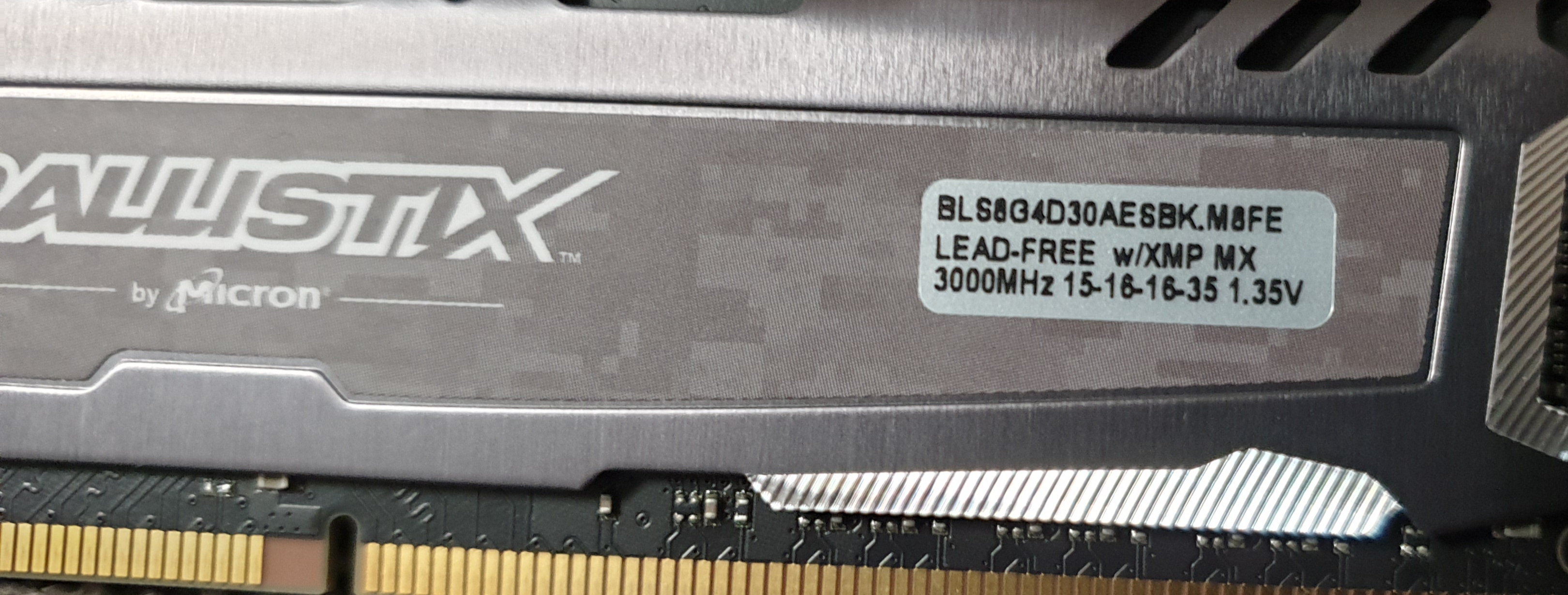

Ich verstehe nicht was ich falsch mache, aber mein System läuft aktuell stabil nur auf 3333 MHz mit den Ballistix Sport LT Riegel. Sobald ich was anderes einstelle kommen entweder Fehler in TM5, Bluescreens oder Debug LED wo die CPU leuchtet (cmos reset ist die Folge).
Wird wohl an den aktuellen Bios liegen, da wie ich sehe lässt sich dieser RAM ganz gut takten.

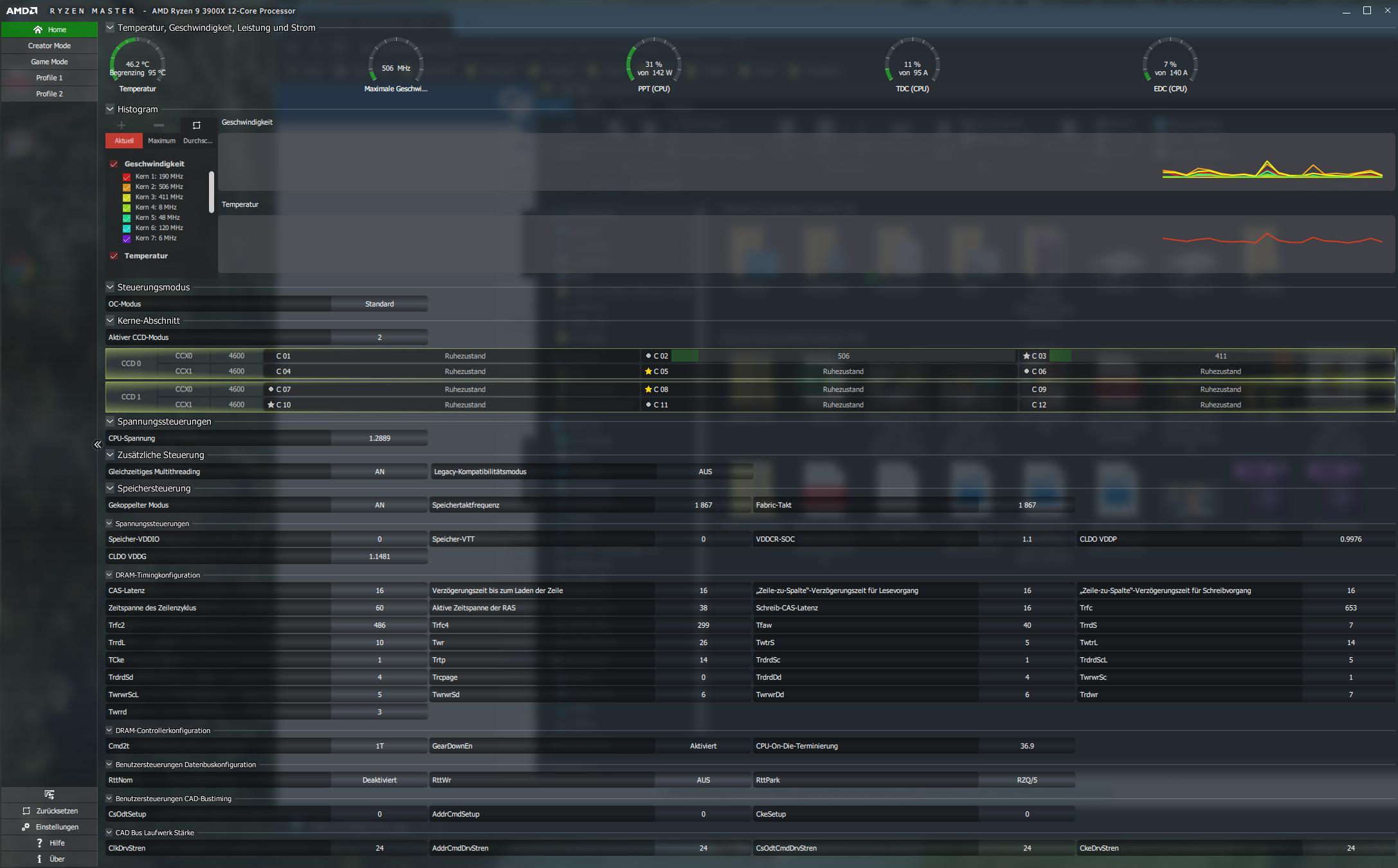

Könnte dir nachher mal den Screenshot mit meinen Einstellungen von RyzenMaster posten. Evtl funktionierts ja mit deinen gleichen Riegeln.

So hab das mal auf 60 gestellt.
Hier die Bilder
