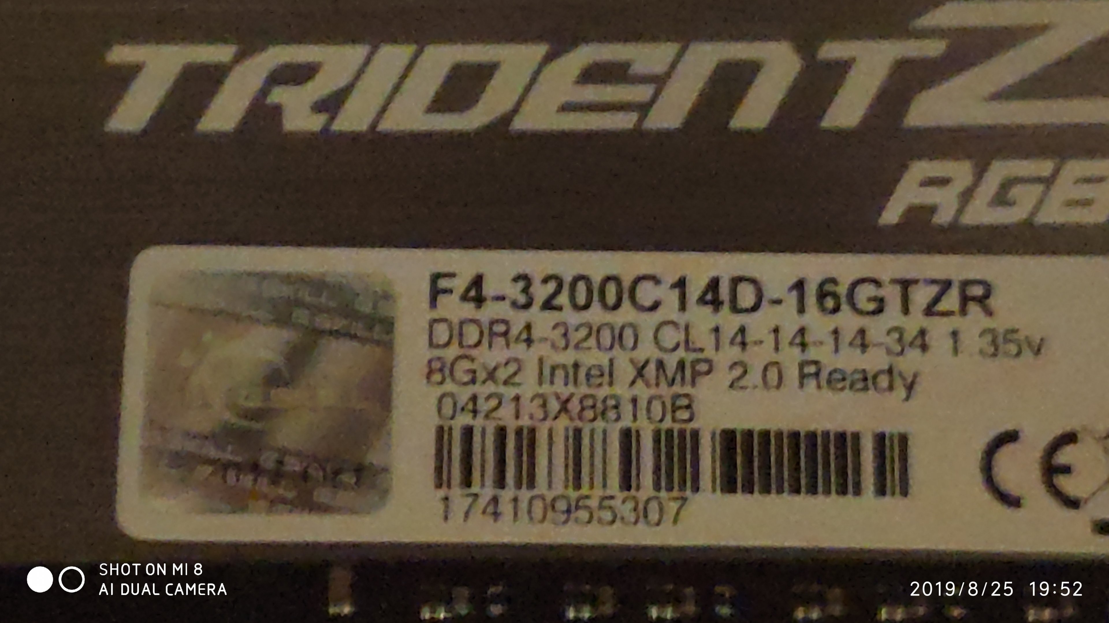

Jetzt hab ich noch ein kleinen Problem.
Welcher ist der richtige. Den ich sehe da zwei. Einmal für AMD und einmal nicht.
3200 CL14
3200 CL14 AMD
Macht das einen Unterschied?
Ich hab da mal ein Bild angehängt was genau auf meinen RAM steht.

@cm87
Vielen dank noch mal, hab ihn doch gerade glatt bestellt. Sollte Morgen oder Mittwoch das sein.

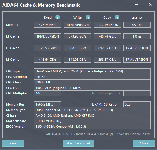

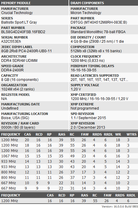

Servus, ich bin recht neu im Thema Ram Oc unterwegs und bringe dementsprechend nahezu 0 Erfahrung mit. Ein bisschen eingelesen habe ich mich allerdings in den unzähligen Threads bezüglich Ram Oc aber schon ein wenig. Trotzdem ist es immer noch verwirrend, worauf man alles achten muss, geschweige denn wofür die einzelnen Timings überhaupt stehen. Mein Ram Kit ist leider auch nicht das Beste, wurde vor ca. Oktober 2018 gekauft als die Ram Preise endlich langsam gesunken waren. Um genau zu sein ist es das hier:
https://geizhals.de/crucial-ballist...bls2c8g4d240fsb-bls2k8g4d240fsb-a1238860.html
Taiphoon Burner spuckte für dieses Kit folgende Daten aus:

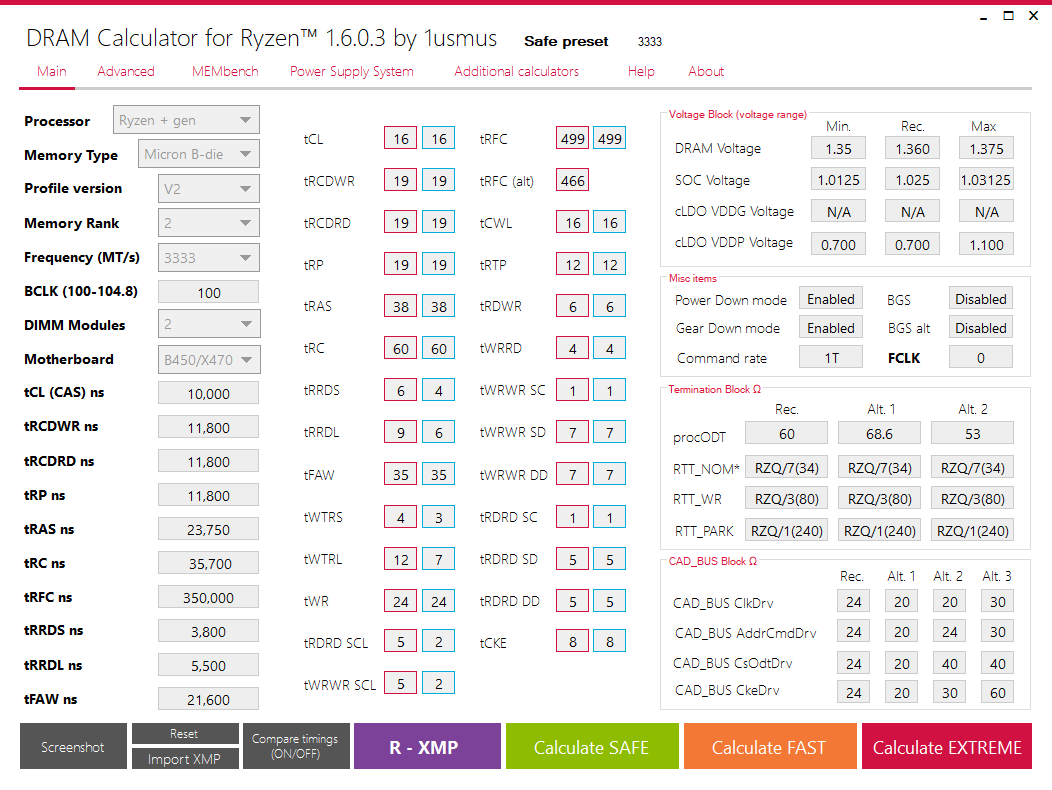

Nehme mal an Micron B-Die ist jetzt nicht unbedingt das Gelbe vom Ei, kenne mich allerdings wie gesagt auch nicht aus. Jedenfalls bin ich dann schlussendlich beim Ryzen DRam Calculator gelandet und habe erstmal die Werte die er mir für 3333 Mhz ausgespuckt hat eingetragen, was soweit problemlos lief. Jetzt habe ich noch ein paar Timings geändert, bei denen ich im Forum auf ein paar Werte gestoßen bin, die ich so problemlos übernehmen konnte. Leider startet bei mir der Timing Checker nicht, weswegen ich die Werte jetzt so im Dram Calculator zeigen muss:
Rot sind wie Ihr sicher wisst die vorgegebenen Werte, die blauen sind die aktuellen die ich momentan fahre. Bei der rechten Spalte habe ich alle recommended Werte übernommen, lediglich PowerDownMode habe ich deaktiviert.
Als Ergebnis im Aida64 Benchmark kam folgendes raus:
Meine Frage wäre jetzt in aller erster Linie, sieht das schonmal so ganz gut aus? oder läuft da grundlegendes falsch? Und wenn das soweit ganz gut aussieht, auf welche Timings sollte ich noch weiter eingehen für nennenswerte Ergebnisse?

cm87 schrieb:
Hallo Dominik @Destyran
Sind Micron B-dies, so wie es aussieht. Hatte ich auch mal getestet... sind naja, wie du schon schreibst, nicht das Gelbe vom Ei. Bei den Subtimings ist aber gut was möglich.

danke für deinen verweis. meinst du bei den subtimings ist allgemein gut was möglich oder in hinsicht auf den stand so wie sie jetzt bei mir stehen im oben eingefügten bild? ich bin am überlegen deine setting einfach mal auszuprobieren, jedoch weiß ich nicht ob das so eine gute idee ist da mein ram dual rank ist :/
