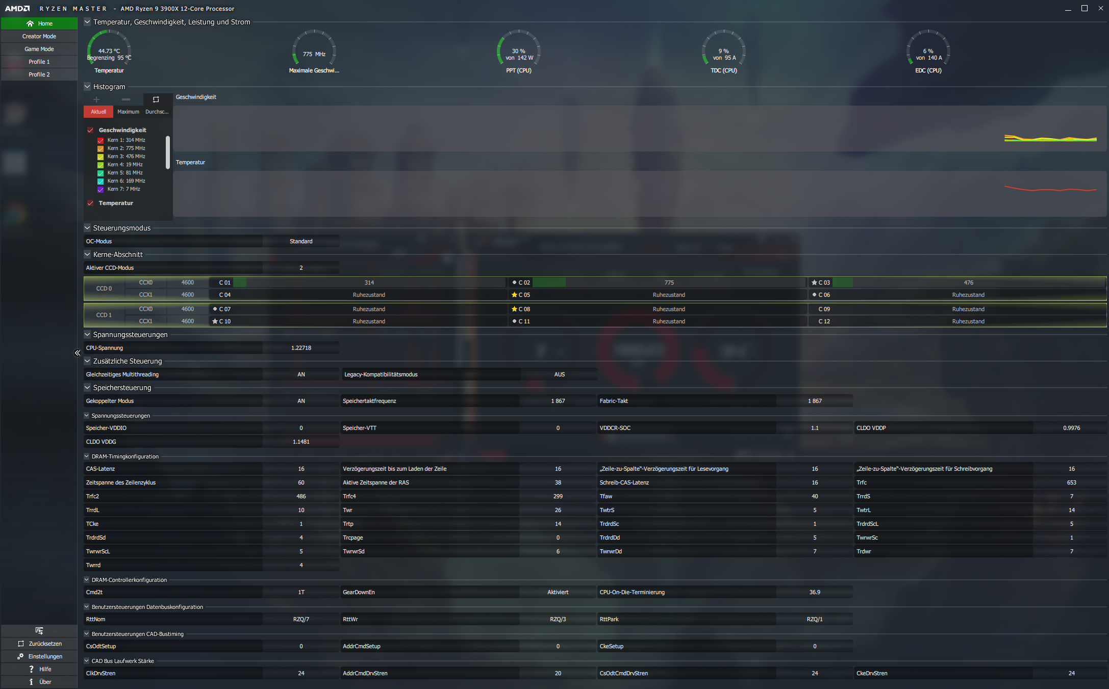

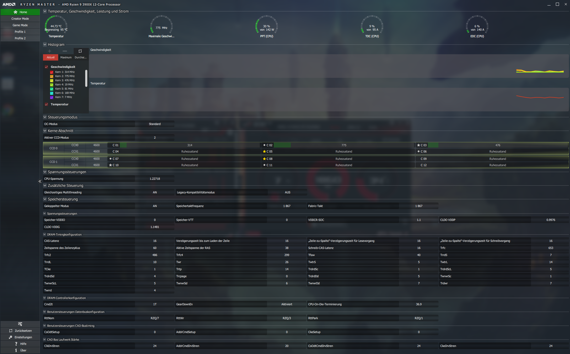

Da es eine neue Version vom DRAM Calculator gibt und der Entwickler wohl extra auf die Micron E-Dies eingegangen ist habe ich mal per Taiphoon Burner meine Sticks durchrechnen lassen.
Was halten denn die Profis hier von den vorgeschlagenen Werten, ich habe bisher die Werte von ZeroCoolRiddler mit 3733scharf am laufen.
Das sieht auf den ersten Blick meinem Setting sehr ähnlich.
Da würde ich aber direkt auf 3800 gehen mit FCLK auf 1900

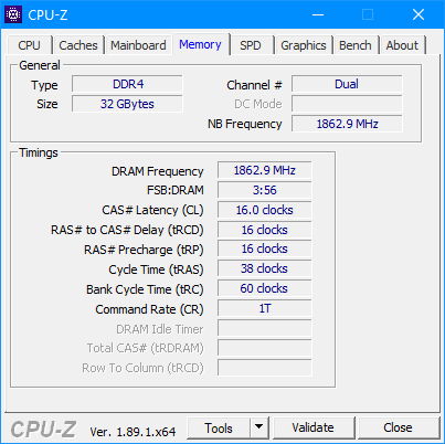

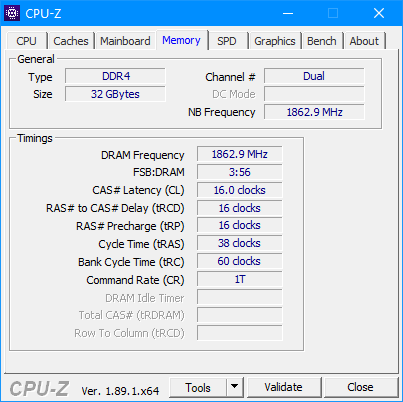

Heute sind die zwei Ram Riegel gekommen.
Jetzt stecken 4 x 8 drin.
Ram Riegel eingebaut System neu gestartet. Das wollte noch mal kurz ins Bios. Dort hab ich aber nichts mehr verändert. Läuft stabil.
Danke noch mal für die Tipps von eurer Seite. Für weiter bin ich immer dankbar.
