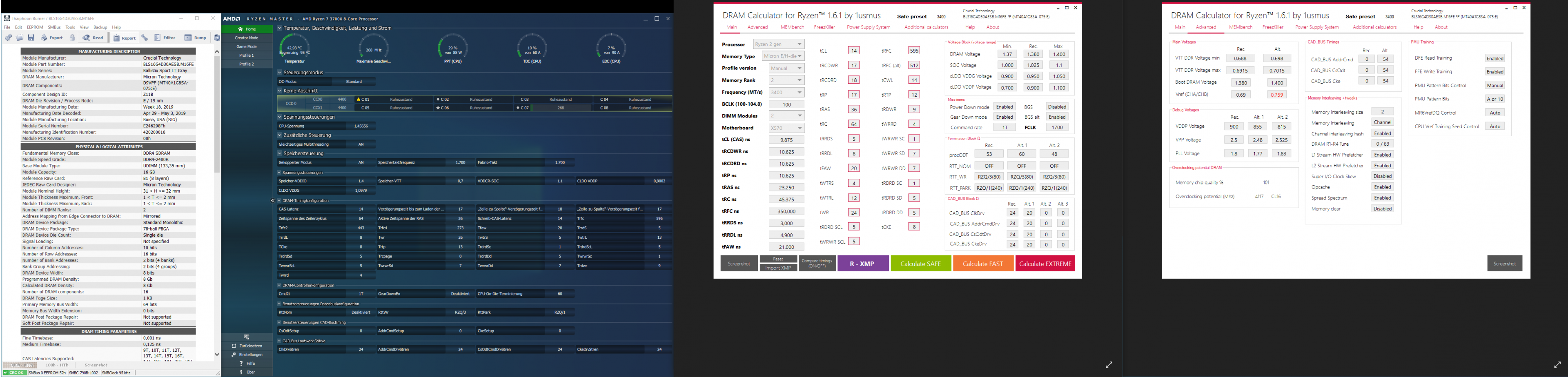

Guten Tag,
ich habe mir 2x16GB Ballistix Sport Micron E-Die zugelegt und meine ersten OC-Versuche sehen bisher noch recht bescheiden aus.
Als Mainboard nutze ich das MSI MPG X570 Gaming Pro Carbon Wifi.
Habe mit dem Thaiphoon Burner den Full HTML Report exportiert und mit dem Calculator geladen.
Die 3200 MHz Settings liefen erstmal unter MemTest86+ für ein paar Stunden fehlerfrei.

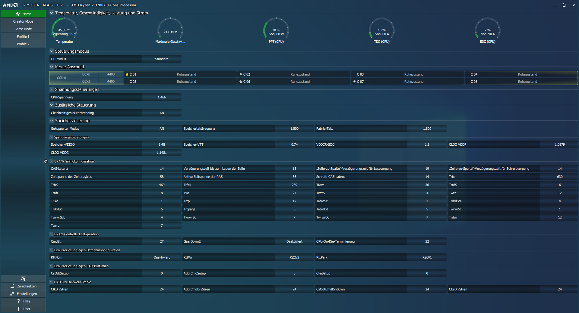

Nun wollte ich die 3400 MHz Settings wie auf dem Bild ausprobieren aber bekomme Sie leider nicht stabil. Nach 5-6 Minuten liefert MemTest86+ bereits die ersten Fehler.
Wie man im Ryzen Master Tool sieht habe ich die DRAM Voltage schon auf 1.4V (vorher 1.38) und die SOC Voltage auf 1.1V (vorher 1.03) hochgeschraubt. Für procODT habe ich es einmal mit 53 und einmal mit 60 Ohm versucht.
Wo kann ich als bestes am nächsten was drehen damit die 3400MHz stabil laufen?

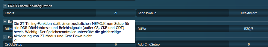

Leider lässt sich seit dem BIOS Update auf 1.0.0.3 abb der Gear Down Mode nicht mehr ändern. Es steht auf "Auto" und ist ausgegraut.
Hat das neuerdings irgendwelche versteckten Abhängigkeiten die erfüllt sein müssen oder muss ich das BIOS wieder downgraden?
816044
816045

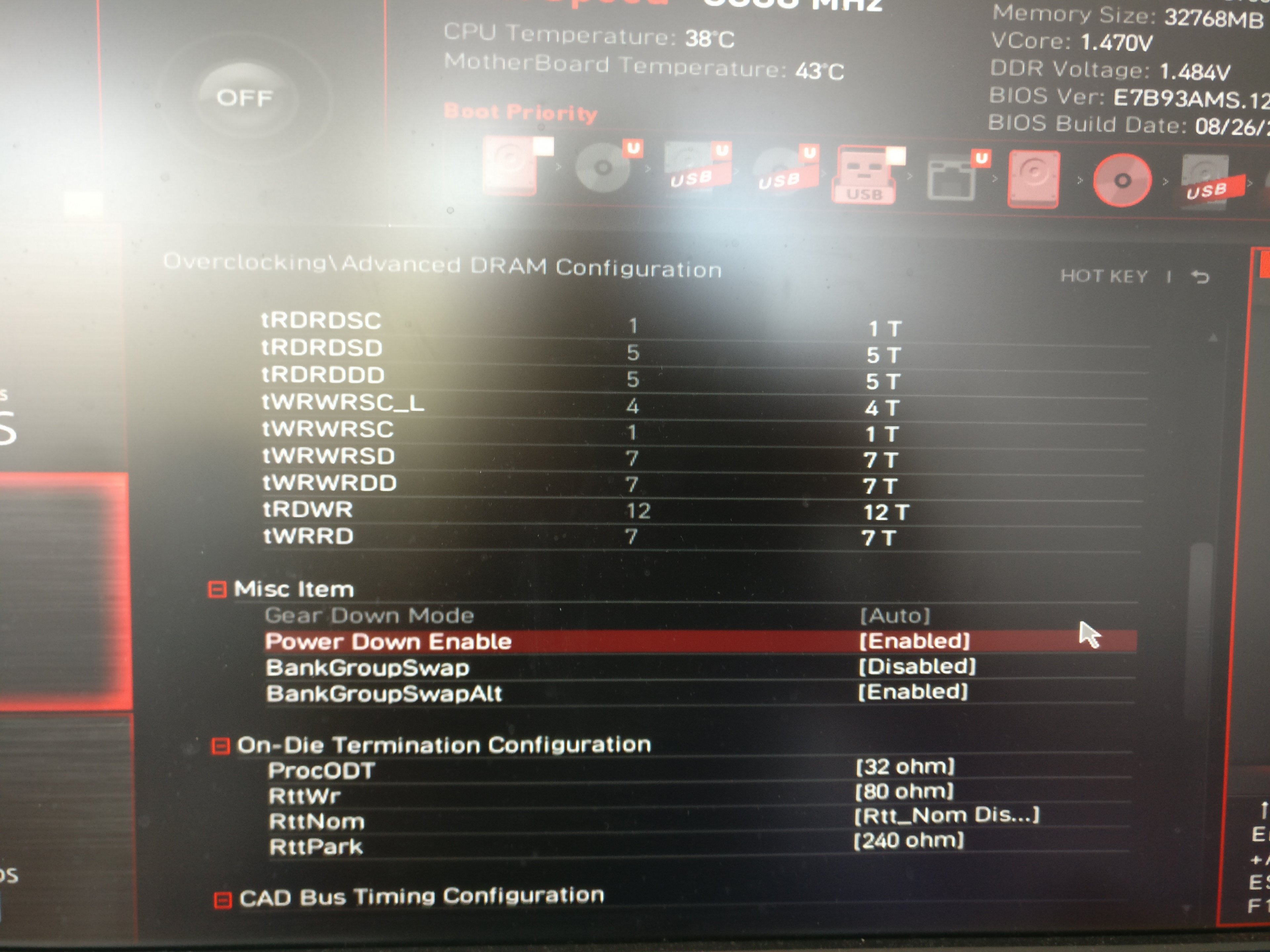

Nein ist nur da weiter unten bei "Misc Item".
Aber im Ryzen Master Tool steht dieser Hinweis:
816046
Nur finde ich im BIOS irgendwie nichts was Cmd2t heißt.
Ah danke für den Hinweis.
Beim BIOS im Auslieferungszustand konnte ich das unten noch ändern.
Du hast Recht, nun kann ich statt 1T auch Gear Down Mode wählen. Danke
Dann lasse ich den Test nochmal laufen
Reaktionen: ZeroCoolRiddler und cm87
Mit dem BIOS Update haben die genau bei dem Punkt was geändert. Ganz oben geht jetzt T1/T2/GDM und wie im Screen ist es bei Misc jetzt immer ausgegraut.
Und ich würde bei VDDG erstmal auf auto gehen und nicht über 1.1
PowerDownMode solltest du deaktivieren!
