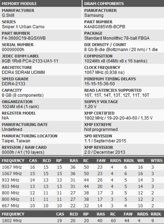

Ich hab mir vor Kurzem das G.Skill SniperX 16GB, DDR4-3600, CL19 Kit gekauft. Ich wollte etwas RAM-OC damit machen und im RAM-Ratgeber stand, dass es die Dies Hynix C sind. Taiphoon sagt jetzt aber, dass es Samsung B-Dies sind. Kann das sein?
Ich hatte mich auch schon etwas am OC versucht, was aber mit meinem MSI X570A-Pro + R5 3600 nicht so richtig läuft. XMP ist stabil. CL18 bootet gerade noch so, überlebt aber nicht mal 10 min AIDA64. Hab schon viel mit den Spannungen, procODT und CAD rumgespielt, hat aber nicht wirklich was gebracht. Hab mich bisher an den OC-Ratgeber von cm87 gehalten, warte aber vermutlich nochmal, bis er für Ryzen 3000 aktualisiert wird :).

@Jibo Steht ja da, also werden es wohl die B-dies sein :) aber mich wundern dann iwie die schlechten Werte: CL19 für b-die finde ich hoch. Vielleicht sind das aussortierte B-dies die sich nicht höher takten ließen und die werden jetzt so verkauft?
