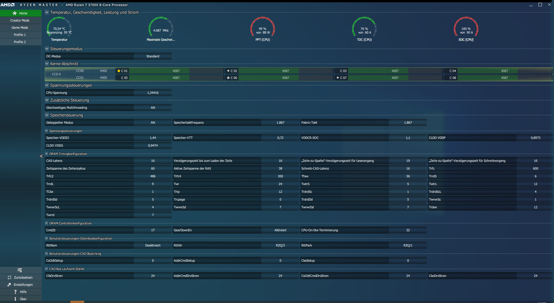

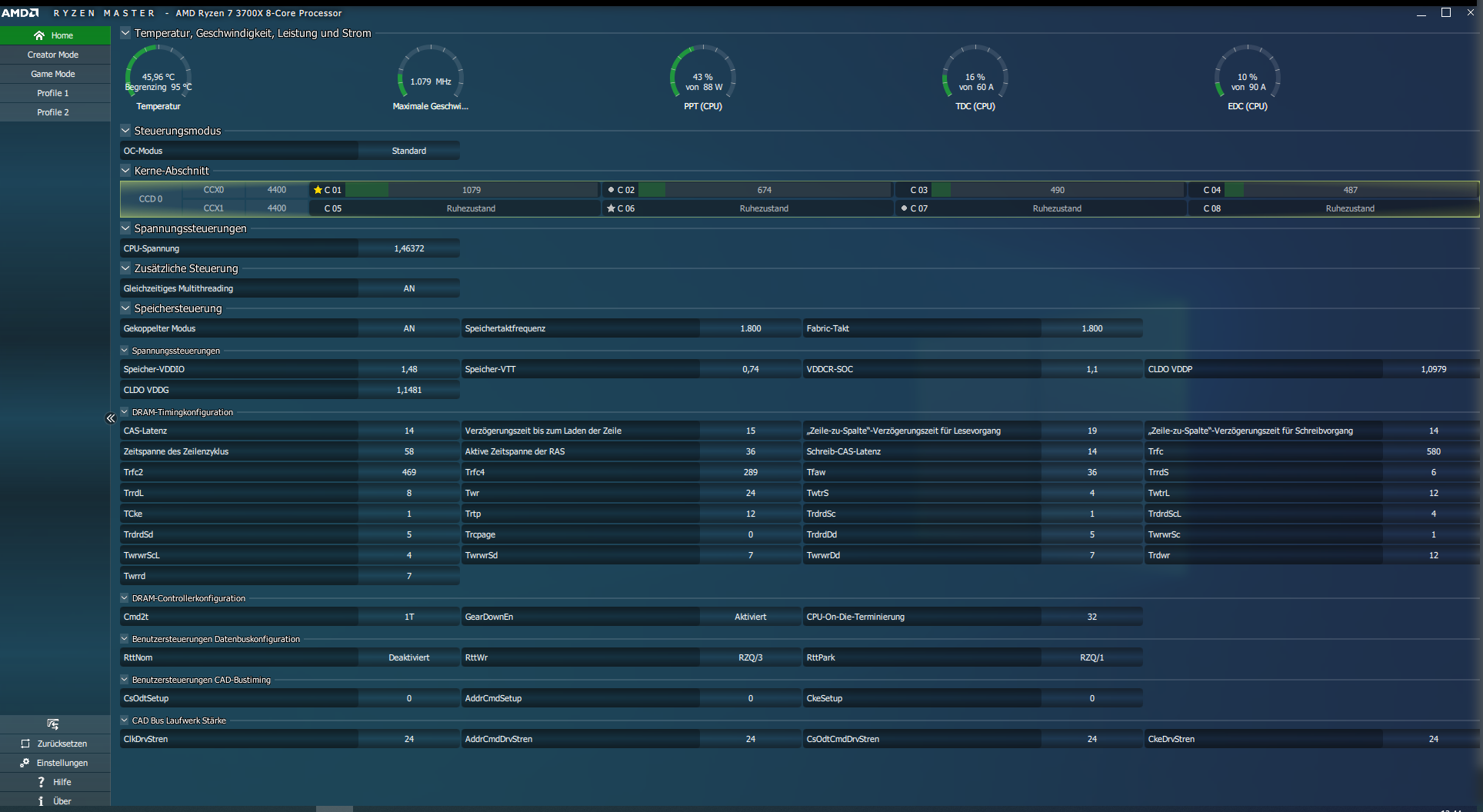

Alles klar ich versuche nun die 3733 16-19-16-16 mit den sanften Timings von ZeroCoolRiddler mit 1.44v.
Da der Ton knisterte hab ich nun VDDP auf 0.9V und VDDG auf 0.95 gestellt.
Sieht das so okay aus?
Ja sieht doch alles richtig aus - würde allerdings versuchen die Voltage schrittweise noch ein bisschen zu senken.

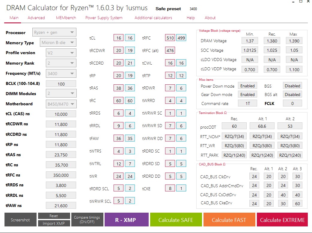

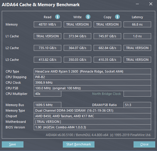

Da es hier ja gefühlt nur um E-Die und B-Die Ergebnisse geht bringe ich nochmal kurz etwas Abwechslung rein. Ich würde gerne wissen, an welchen Stellen ich bei den Subtimings noch drehen sollte um bessere Ergebnisse zu erreichen. Ist ein Micron B-Die Dual Rank Kit mit ursprünglich 2400 Mhz Cl16-16-16-16-39
Powerdown ist aus und Vdimm beträgt 1,36 V.
Oder sollte ich mich damit erstmal zufrieden geben?
Danke schonmal
Schøky schrieb:Was ist denn mit den FAST presets? Du hast ja jetzt die SAFE werte drin.
gibts für die Riegel leider nicht, würden aber nach meiner Erfahrung wahrscheinlich auch nicht laufen. in den roten feldern sind die safe werte, die blauen habe ich drin.
