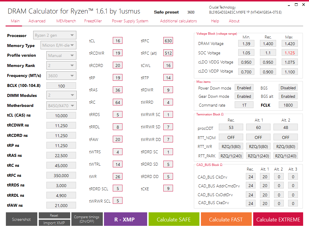

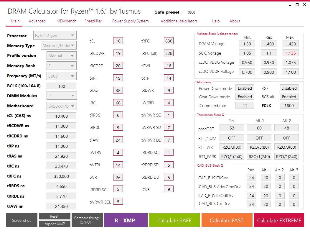

Hi
Also nach dem ich kein höhere takt als 3600, und nicht mehr als 1.4V möchte, habe ich begonnen mit dem DRAM Calc herumzupsielen.
Was ich nicht verstehe, ist der R-XMP vs Import XMP.
mit R-XMP bekomme ich das:
mit Import XMP (also den HTML aus Taiphoon Burner) bekomme ich das:
Andere timings, wobei bei dem "ns" werten sich nichts ändert. Was ist nun richtig?
Geschweige davon, das ich eigentlich auf keine der Foren im Internet ähnliche Timings gesehen habe für die Ballistix LT 3200C16 2x16gb (e-die) kit. Wer das auch mit 3600 betreibt, hat andere werte drin, auch wenn CL16 stimmt...
Könnt ihr mir da bitte Rat geben, woran ich mich halten soll fürs erste test? Ich möchte kein höhere takt, und auch kein höhere spannung, zuerst diese 3600 bei max 1.4V testen.
Danke!

RYZ3N schrieb:@LocutusH immer das korrekte DRAM-Profil per Taiphoon Burner exportieren und dann im Calculator laden.
Danke. Anscheinend war das problem, das ich nicht complete html report drückte, sondern nur html report beim export, und das auch ohne die "ns" link zu clicken. Der calculator warnte mich vorhin irgendwie nicht.
Nun kam das raus:
Wieder andere werte. Aber rechts oben steht mein modul info schon zu mindest, also es hat wirklich den html eingelesen.
Was meinst, sind diese werte gut für den start?

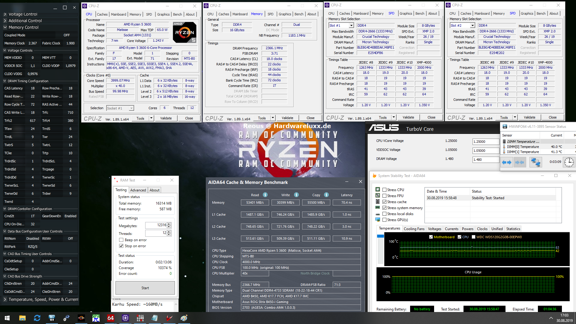

Hier mal ein geniales Ergebnis von @Reous! Er ist nicht umsonst eine Ikone in der RAM OC Szene
Er ist und bleibt ein Highlight! Erstaunlich... Gratulation von meiner Seite! Ich ziehe den Hut vor dir.
@Destyran Micron Bdies sind bei den Subtimings gar nicht so zickig. Hast meinen Screen noch? Kannst ja mal paarweise die Subtimings übernehmen und testen. Widerstände sind da normal nicht mehr das Problem.

cm87 schrieb:Hier mal ein geniales Ergebnis von @Reous! Er ist nicht umsonst eine Ikone in der RAM OC Szene
