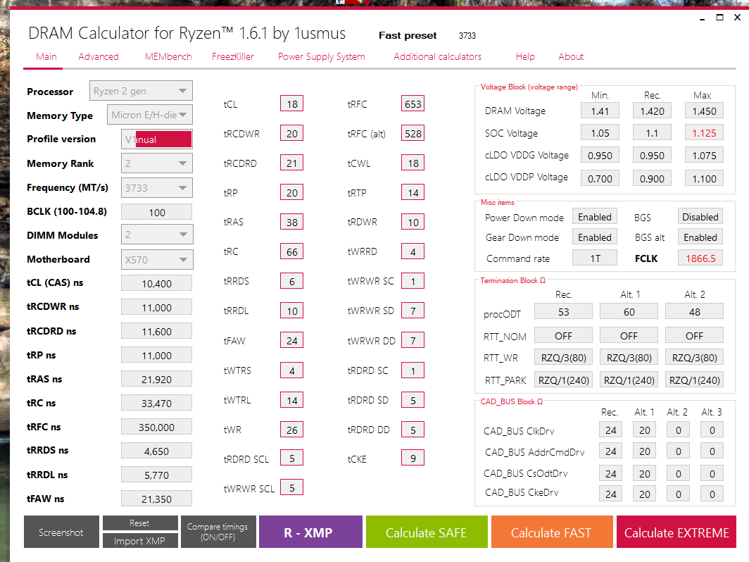

@fa60 Bezüglich BGS hab ich einfach das eingestellt was der Calculator zu vorschlug.

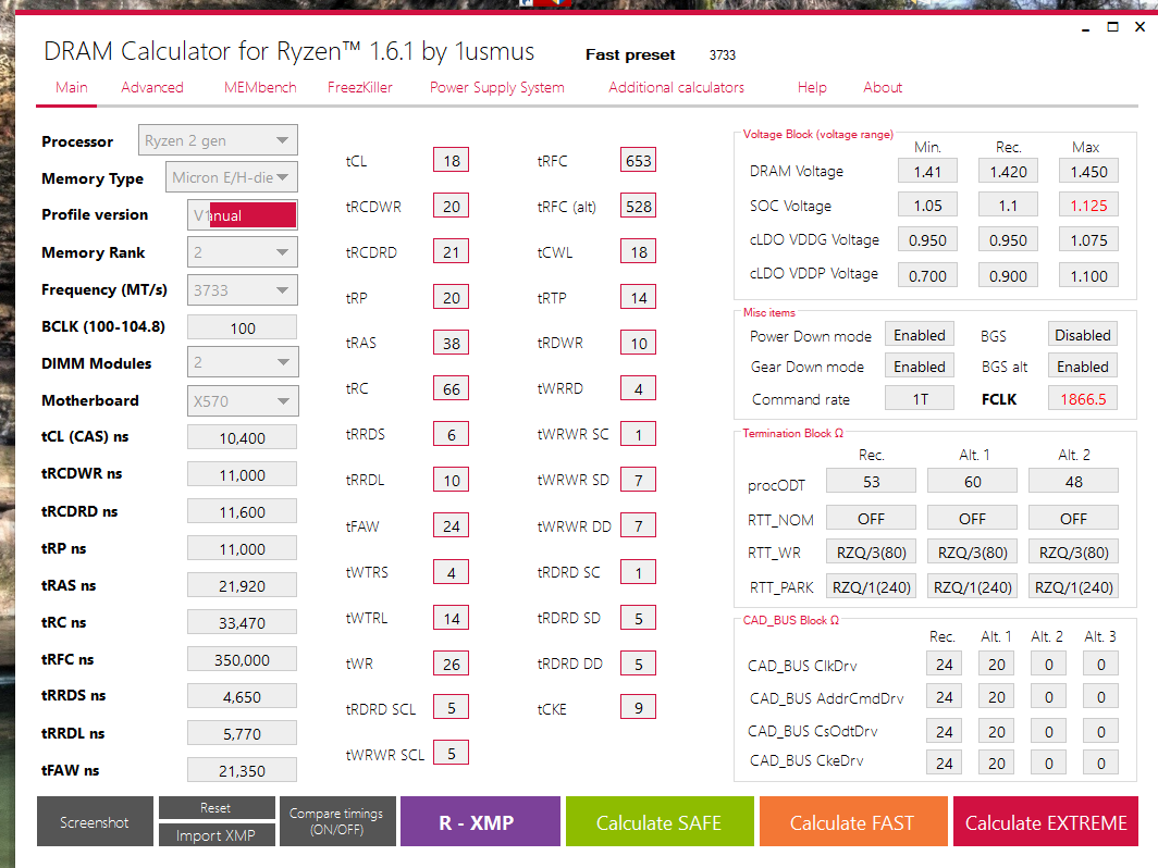

@ZeroCoolRiddler
Wieso empfiehlt der DRAM Calculator eigentlich entgegen deiner wiederholten Meinung "Power Down Mode Enabled"?
Und @alle mit Gigabyte Board, wo sind denn die BGS Settings versteckt?
- Okt. 2006
- 7.424
@Spectre_XIII
Weil der Calc sehr merkwürdig ist des öfteren.
PDM ist interessant für Laptops, da etwas Akku eingespart werden kann, aber für Desktops kompletter Schmu.

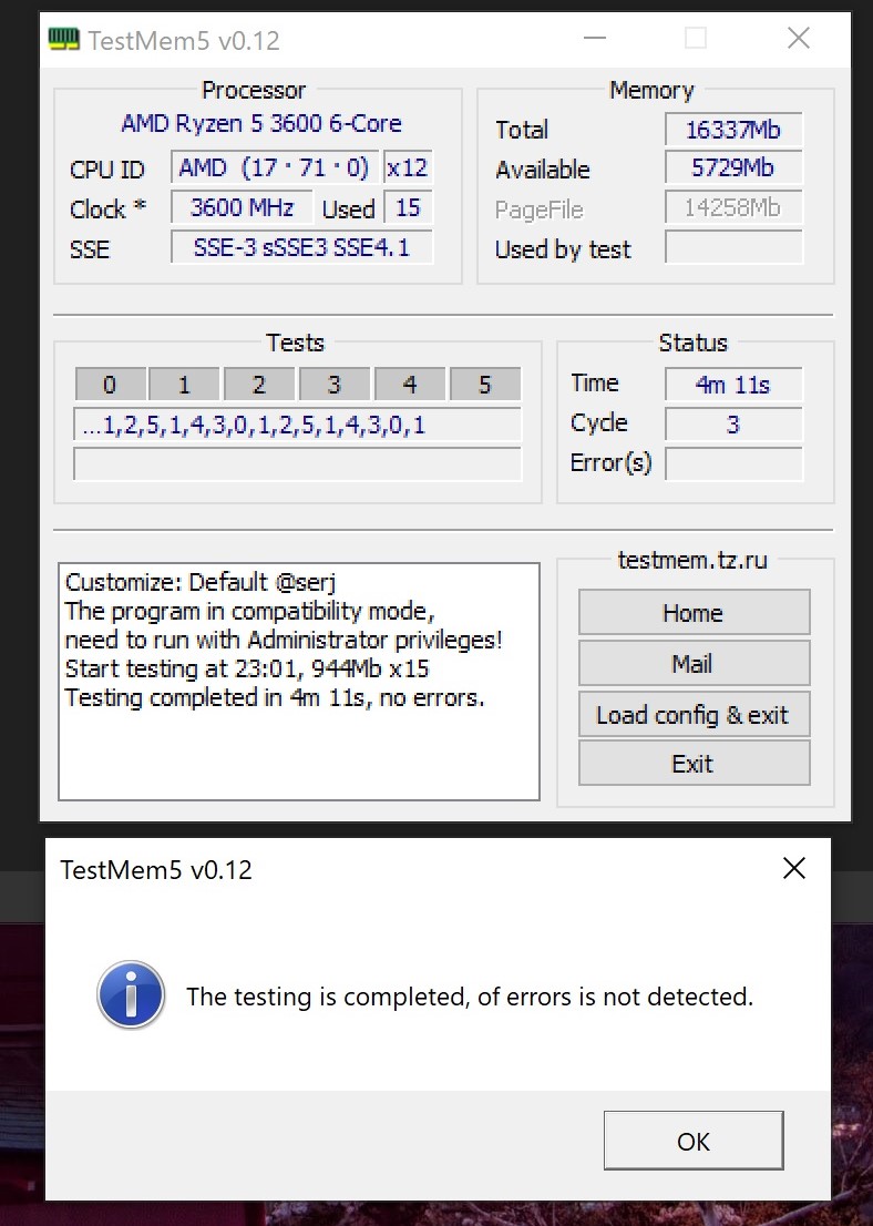

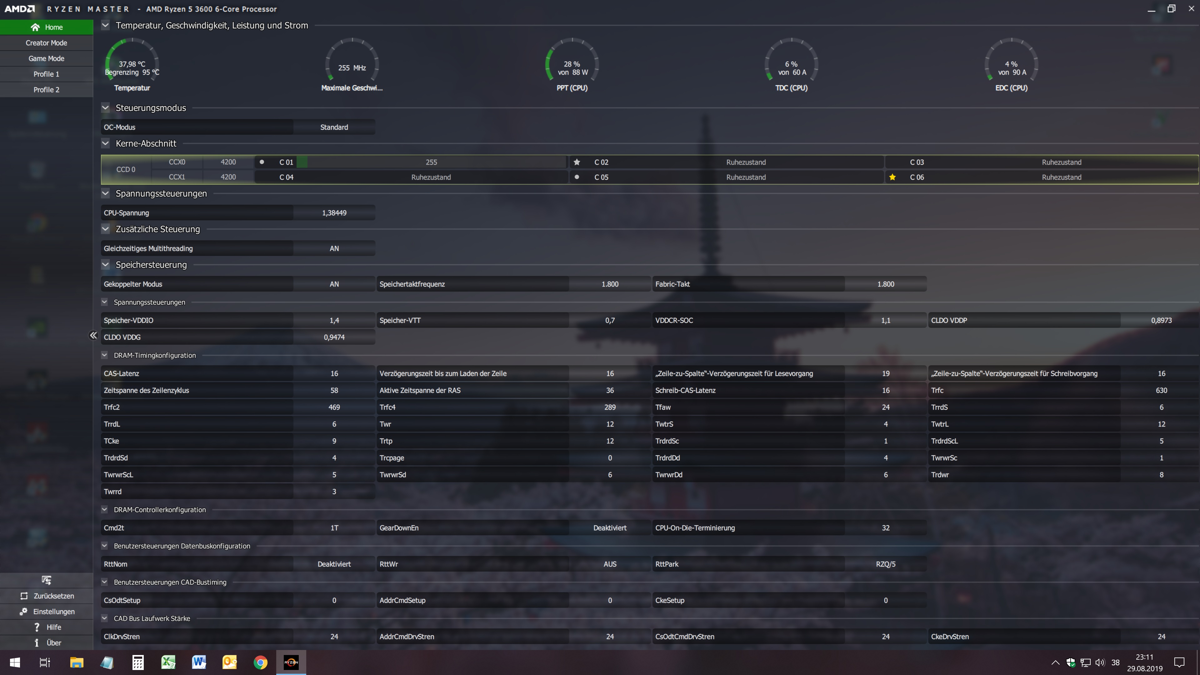

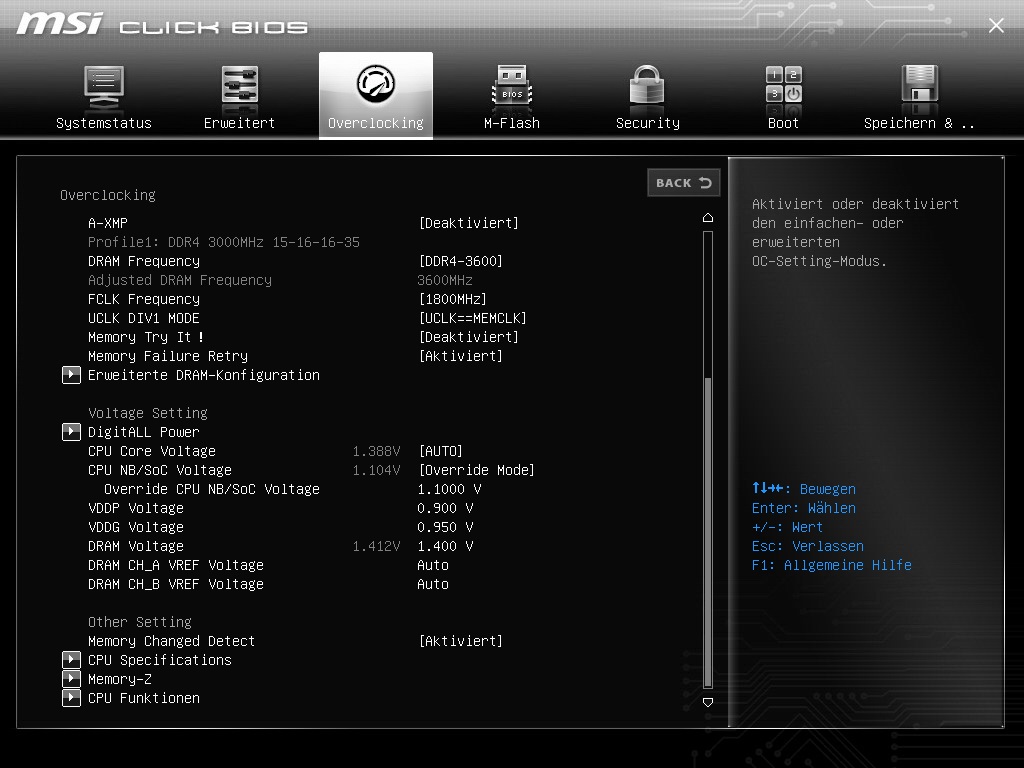

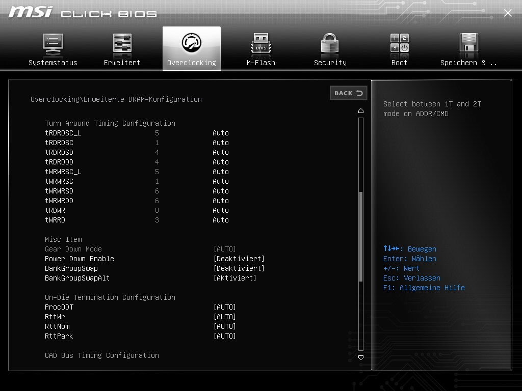

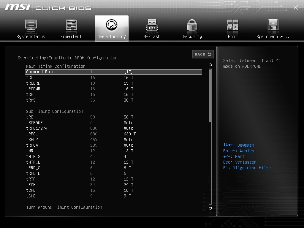

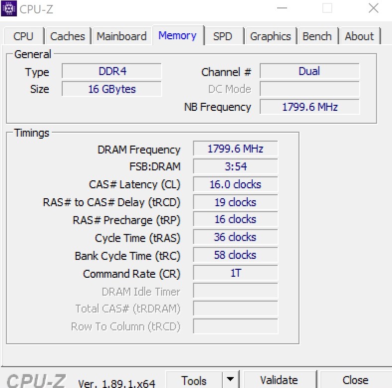

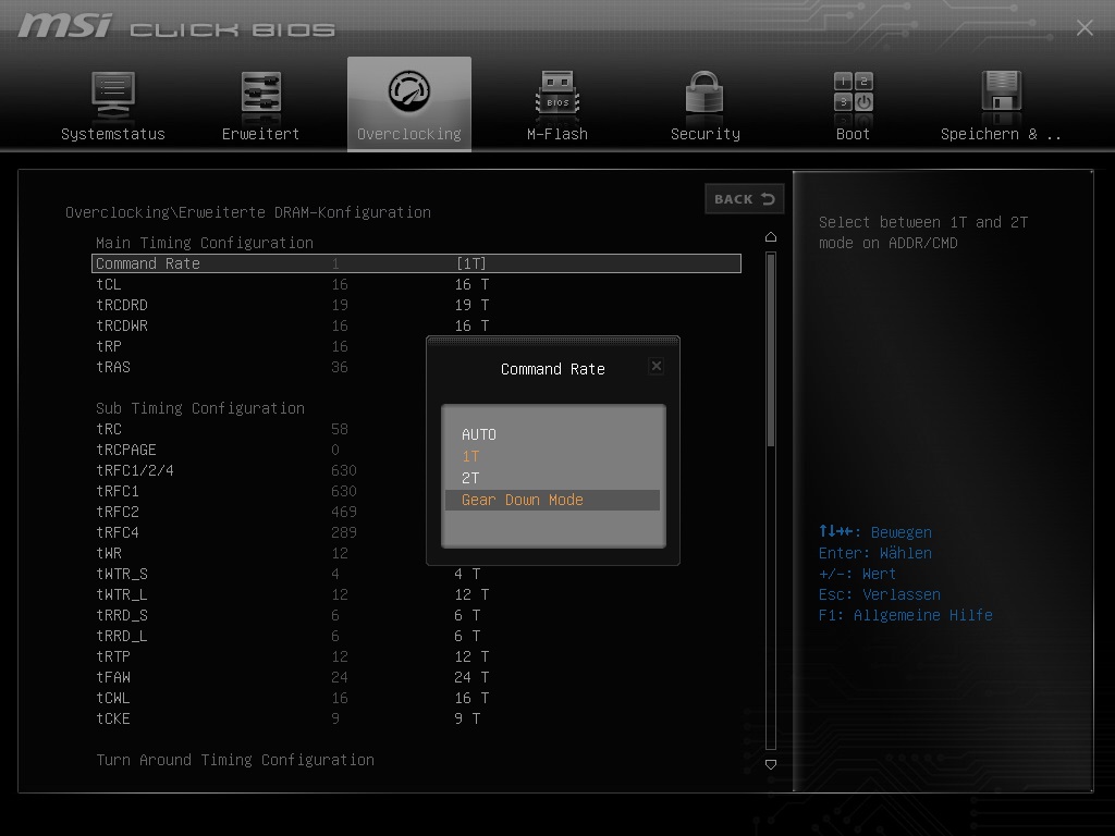

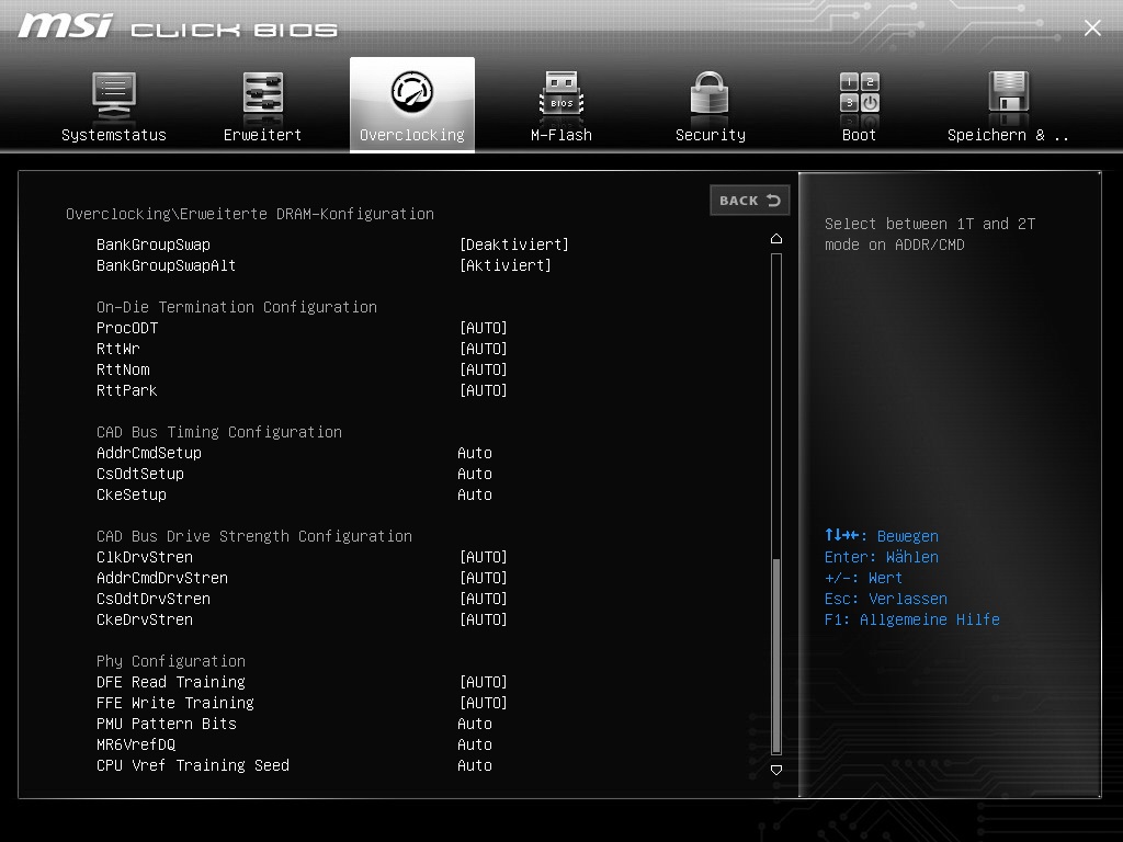

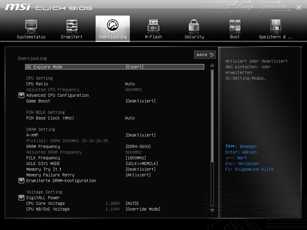

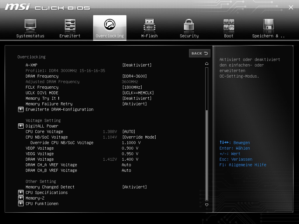

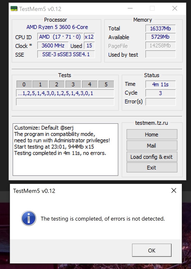

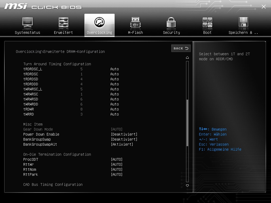

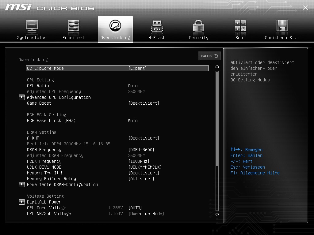

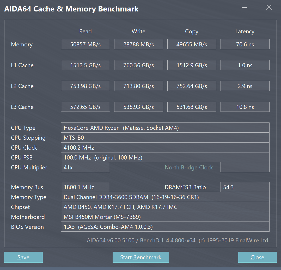

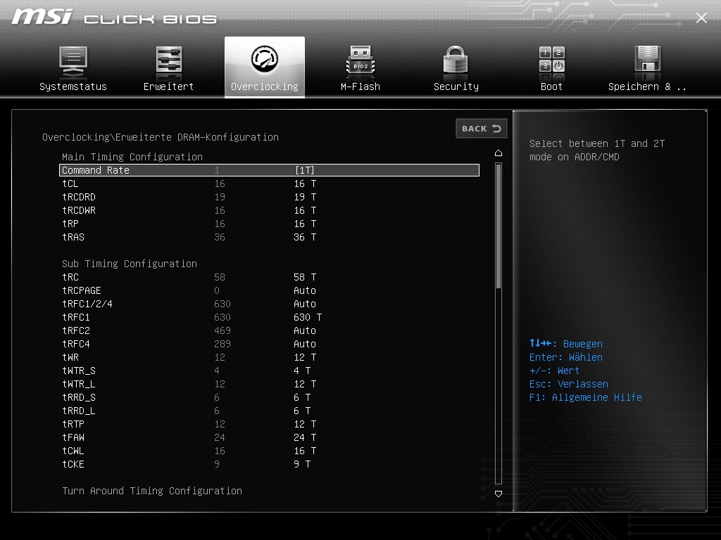

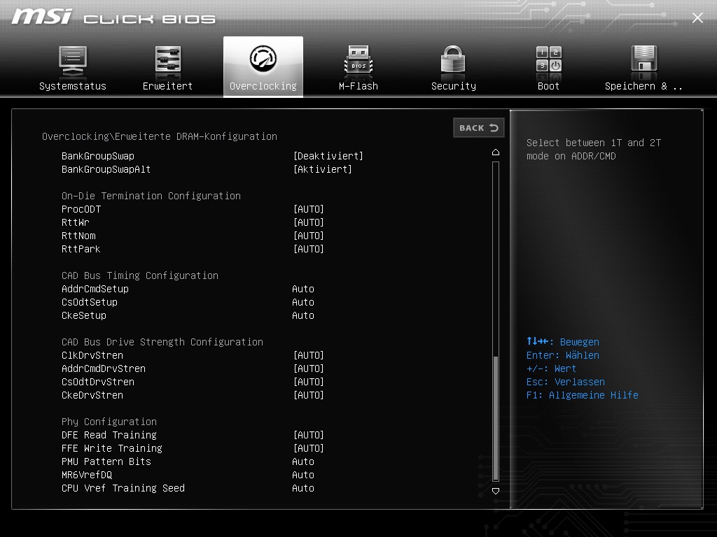

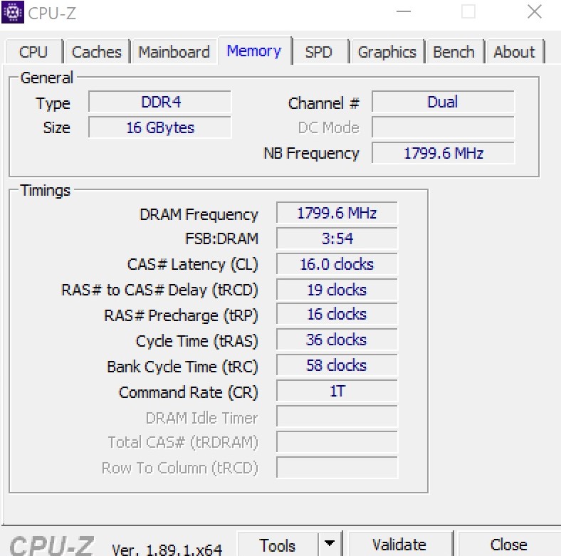

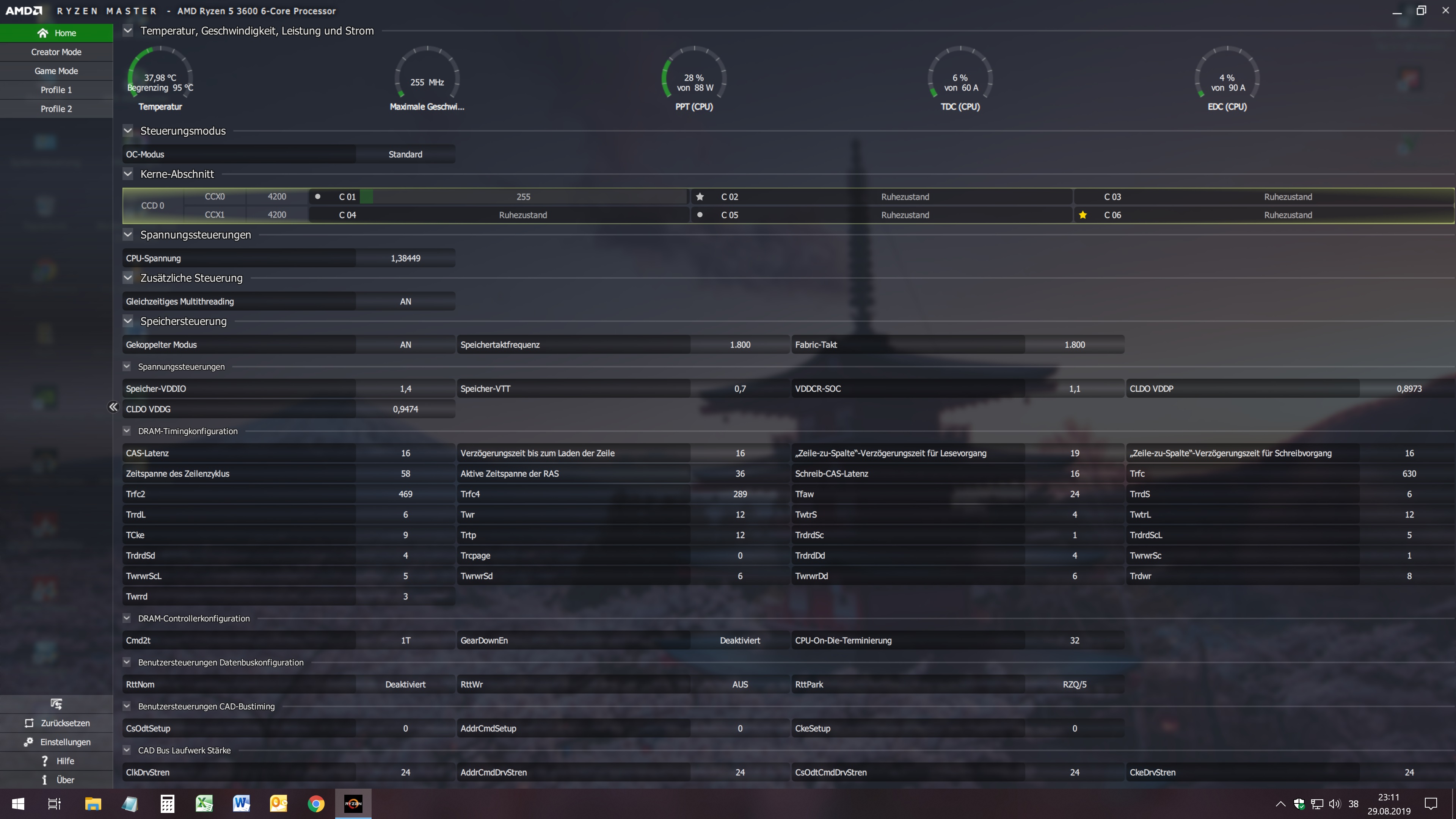

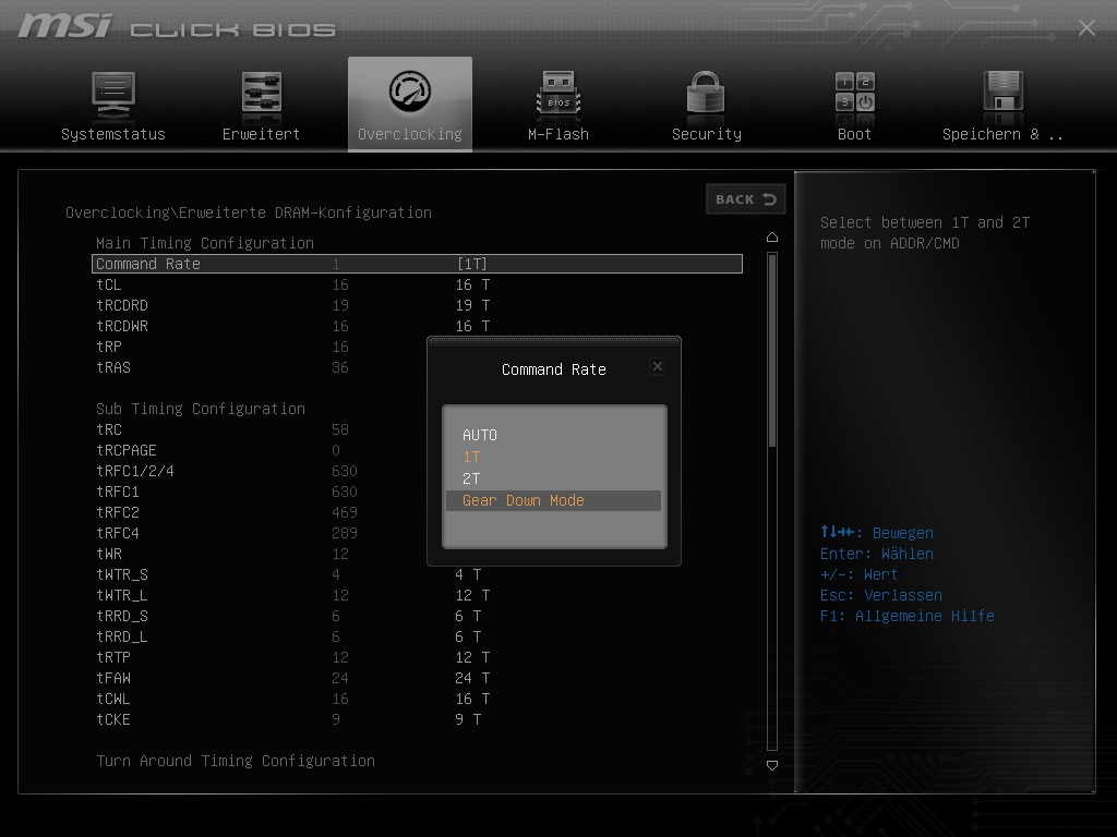

Also erstmal Danke an @ZeroCoolRiddler für die Unterstützung.
Ich weis nicht was passiert ist, aber nachdem ich einfach den BIOS auf Werkseinstellungen gesetzt habe konnte ich mein RAM OC fortsetzen ohne das ich dabei ein einziges mal CMOS Reset machen zu müsste.
Ich habe mich langsam aber sicher an 3600 MHz rangetastet mit CL16. Als Vorlage habe ich den Safe preset von Ram Calc. 1.61 genommen, aber PDM ausgeschaltet. Ich komme nun stabil auf 70.6ns, aber die Latenz wäre niedriger wenn die CPU auch auf 4.2 GHz takten würde. Was hoffentlich bald durch den neuen Bios Update passiert.
Habe ein paar Screenshots für meine Einstellungen gemacht.
Grüße
Grüße
AIDA64_Test.png235,3 KB · Aufrufe: 506 -
RM_1.jpg940,9 KB · Aufrufe: 458 -
CPUZ_3600.jpg145,3 KB · Aufrufe: 445 -
TM5_Test.jpg184,4 KB · Aufrufe: 451 -
BIOS_1.jpg147,6 KB · Aufrufe: 432 -
BIOS_2.jpg153,9 KB · Aufrufe: 449 -
BIOS_3.jpg125,6 KB · Aufrufe: 426 -
BIOS_4.jpg131,5 KB · Aufrufe: 429 -

ZeroCoolRiddler schrieb:@face0ff
Teste mal zusätzlich zu TM5, was übrigens nur als Schnelltest taugt, mit anderen Programmen, Memtest zB..
Falls es zu Fehlern kommt, erstmal GDM einschalten. 3733 oder 3800 sollten machbar sein damit, während GDM ausgeschaltet um ein Vielfaches schwerer zu stabilisieren ist.
Habe gerade was merkwürdiges beobachtet. Die Spiele gehen nach 2-3 min einfach aus, schließen sich und ich lande auf den Desktop. Das ist ja interessant.
- Okt. 2006
- 7.424
Das dürfte am GDM liegen.
face0ff
Cadet 4th Year
- Juli 2019
- 113
ZeroCoolRiddler schrieb:Das dürfte am GDM liegen.![]()
Der Witz ist wie du auf meinen Screenshot sehen kannst ist GDM bei mir Grau und lässt sich nicht kontrollieren. Gibt es da ein Trick?
Der war früher bei den Ryzen 2600 immer offen.
- Okt. 2006
- 7.424
face0ff
Cadet 4th Year
- Juli 2019
- 113
Danke! Das hat geklappt. Habe mir auch vorhin noch gedacht das es die neue art von Steuerung für GDM ist.
EDIT: Latenz ist allerdings um 0.8ns höher gestiegen. Aber seits drum.

@ZeroCoolRiddler Wie ist deine Empfehlung bzgl. BGS / BGS Alt. Wann sollte man was aktivieren?
- Okt. 2006
- 7.424
Teste einfach durch. Ein/Aus, Aus/Aus, Aus/Ein.
Schau was Aida sagt bei den Durchsätzen, probier ein paar Spiele, und entscheide dann selbst, was am besten läuft.
Generell hieß bisher die Empfehlung immer:
DR oder 4xSR -> BGS
2xSR -> BGSalt
DR oder 4xSR -> BGS
2xSR -> BGSalt
