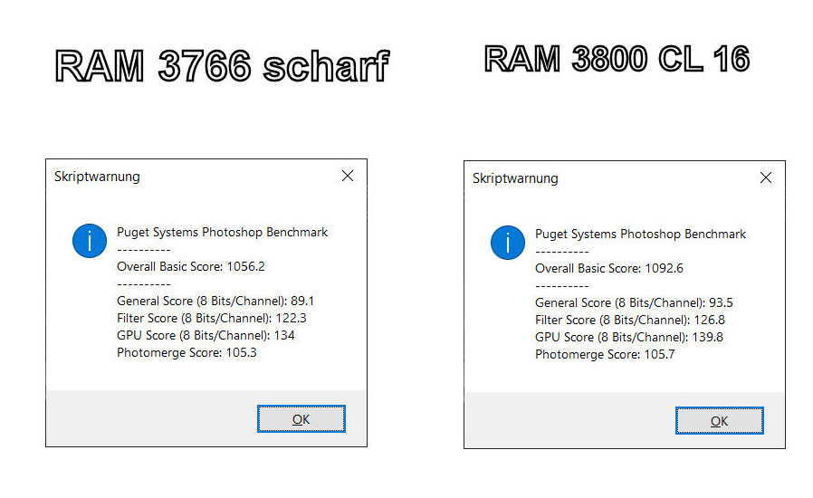

cm87 schrieb:ich hab mit 1001 ABBA meine 3800er Settings nicht mehr zum Laufen bekommen 🤷♀️
Daher wieder retour auf 1003AB (0702)...
Hier ist alles bestens mit ABBA.

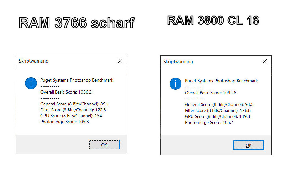

Hab mich gestern mal an 3800/ IF 1900 (fast) mit ABBA probiert (weitgehend nach RAM Calc) - läuft stabil mit Kahru und AIDA Stresstest- und auch der Photoshopbench hat sich um knapp 4% gegenüber 3733 MHz erhöht.
Erhöhte VDDG hat er jedoch nicht gebraucht, bzw. sich bei 0.990 V auch "verschluckt". Mehrfachstarts und Black screens - mit 0.950 läuft er sauber. VDIMM steht auf 1,43 V - damit bleibt der RAM auch bei längerer Belastung geradeso unter 50 Grad.

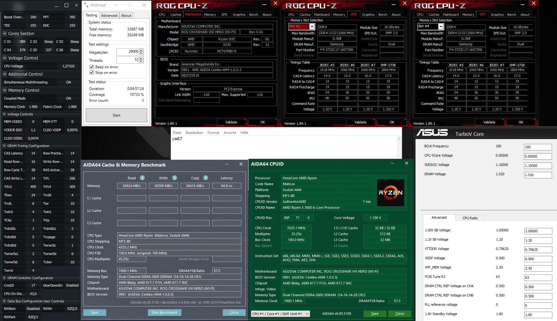

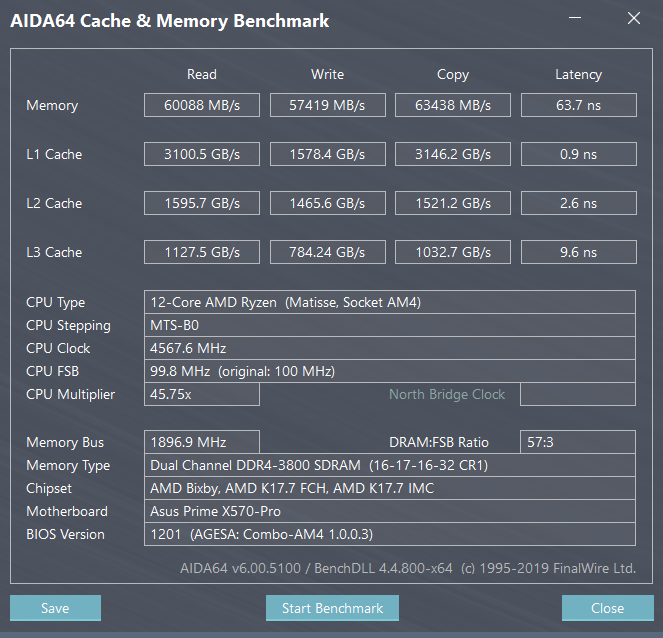

Ist das die SMU aus dem Mod Bios?cm87 schrieb:Hab jetzt die 0901er Version drauf... Ist aber mir alter 40er SMU... Bravo asus... Wenigstens laufen da meine 3800cl14 mit 2x16GB.
Mal schauen, ob es auch stabil geblieben ist.
Nope.blubhimself86 schrieb:Ist das die SMU aus dem Mod Bios?

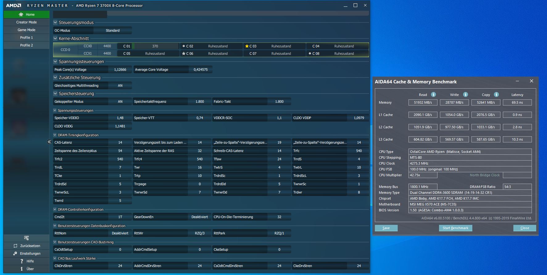

Hallo, ich hab heute auch mal die Anleitung benutzt und die Taktraten sowie Latenzen etwas optimiert. Bis jetzt lief Memtest86 15min ohne Fehler.
Habt ihr noch Ideen, welche Werte man etwas reduzieren kann?
3800 Ram+ 1900IFC wollten nicht stabil laufen.
EDIT
Ich werde jetzt diese Einstellungen lassen, damit läuft es definitiv beim Zocken stabil, die 3733 wollen wohl einfach nicht ohne Absturz bleiben.
Habt ihr zu den Timings noch vorschläge?
Im Grunde wollte ich die 3733 betreiben, weil die Spannung für die Riegel deutlich niedriger wäre, geht wohl leider nicht.
EDIT

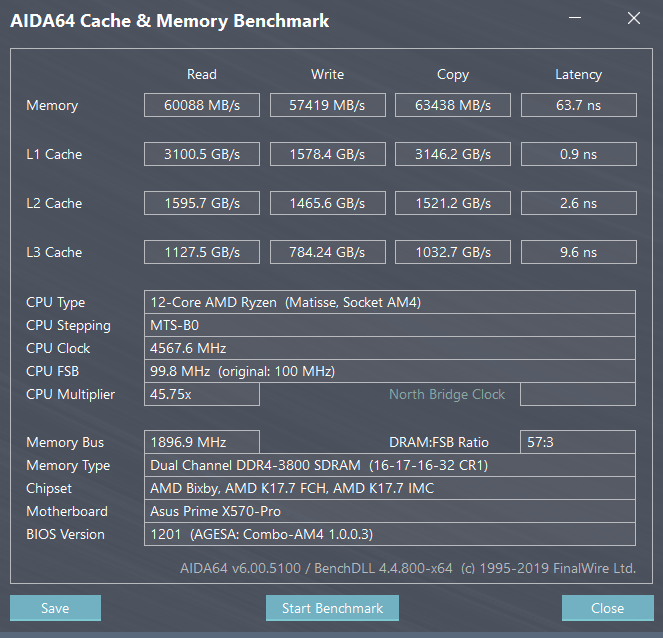

Läuft also stabil mit ABBA..?! 1,52v geht aber nur aktiv gekühlt oder?cm87 schrieb:
Die Hürde 64,8ns scheint wohl n C8H Ding zu sein... egal wie straff ich die Timings anziehe...da komme ich nicht drunter.
Versuch mal tWRRD 3P4-Freak schrieb:Habt ihr noch Ideen, welche Werte man etwas reduzieren kann?
Kann gut sein...blubhimself86 schrieb:Die Hürde 64,8ns scheint wohl n C8H Ding zu sein...
Ich habe mit sehr straffen Timings 68ns, die schaffen andere hier mit deutlich weniger aggressiven Timings locker. Liegt denke ich auch an meinem Mainboard.
Nein kein Abba. Das war das 0901er Bios mit 40er SMU.blubhimself86 schrieb:Läuft also stabil mit ABBA..?! 1,52v geht aber nur aktiv gekühlt oder?
Hatte schon unter 64ns, aber mit anderem Bios und 34er SMU.
