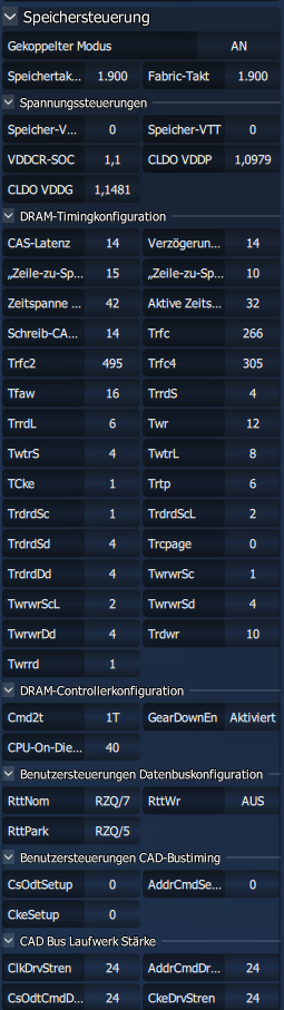

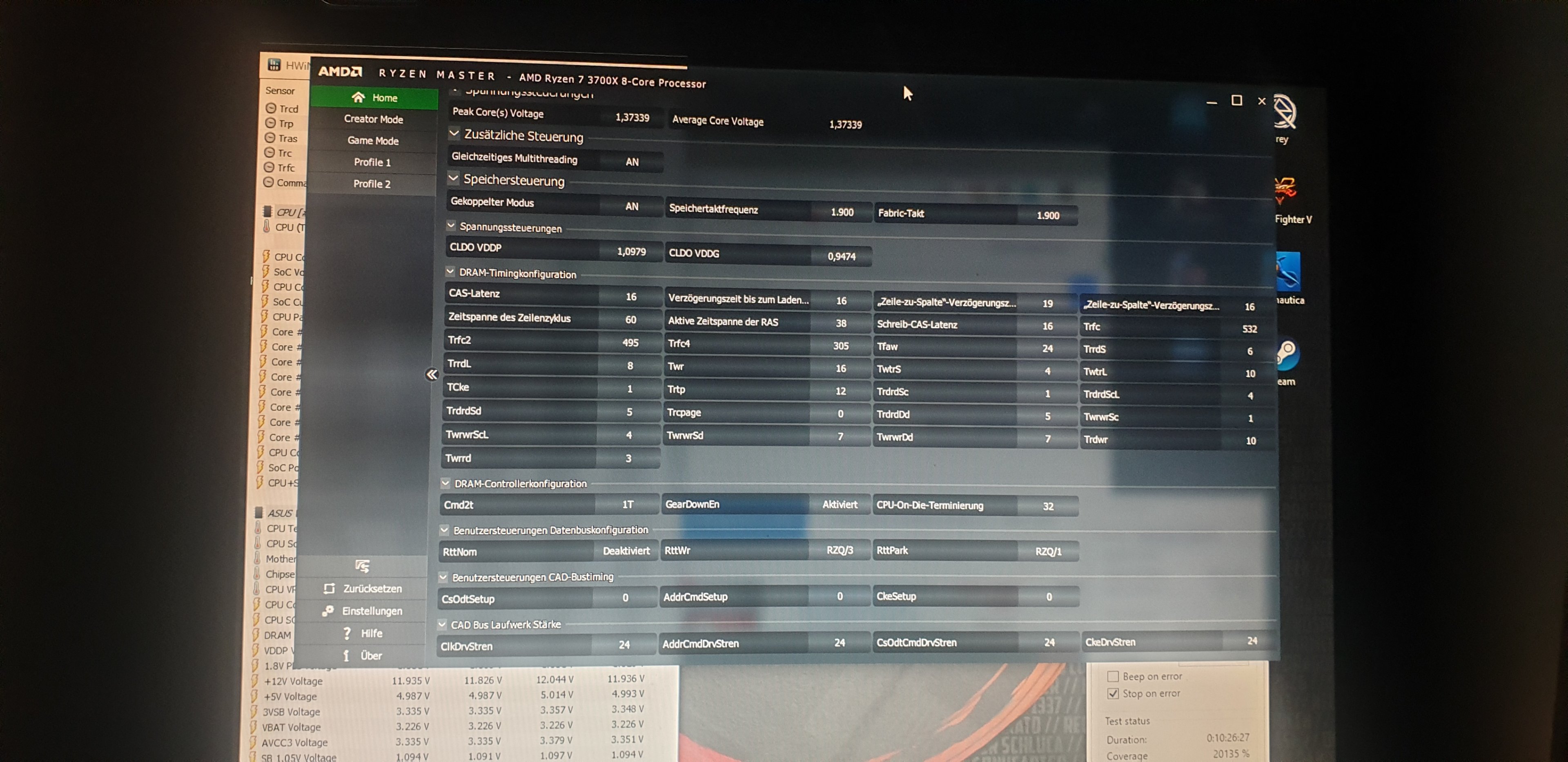

Habt Ihr eventuell noch einen Vorschlag, wie ich die Timings noch etwas anziehen kann. Der Ram muss mittlerweile bei dem Setting aktiv gekühlt werden. Der Samsung B-Die scheint ein Problem ab 50 C zu haben. Würde gerne noch eine etwas besser Latancy haben.
Danke
823053
Danke
gefühlt kannst du noch an allen Timings drehen

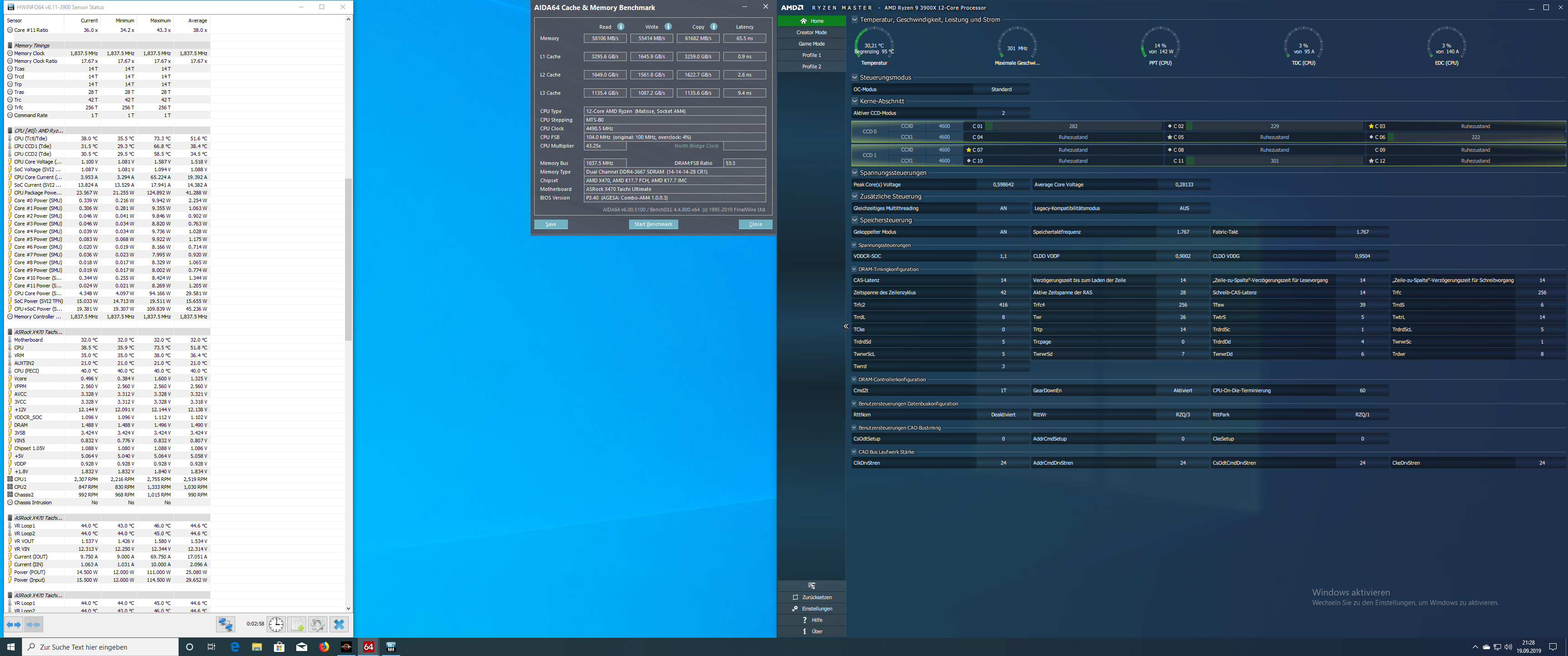

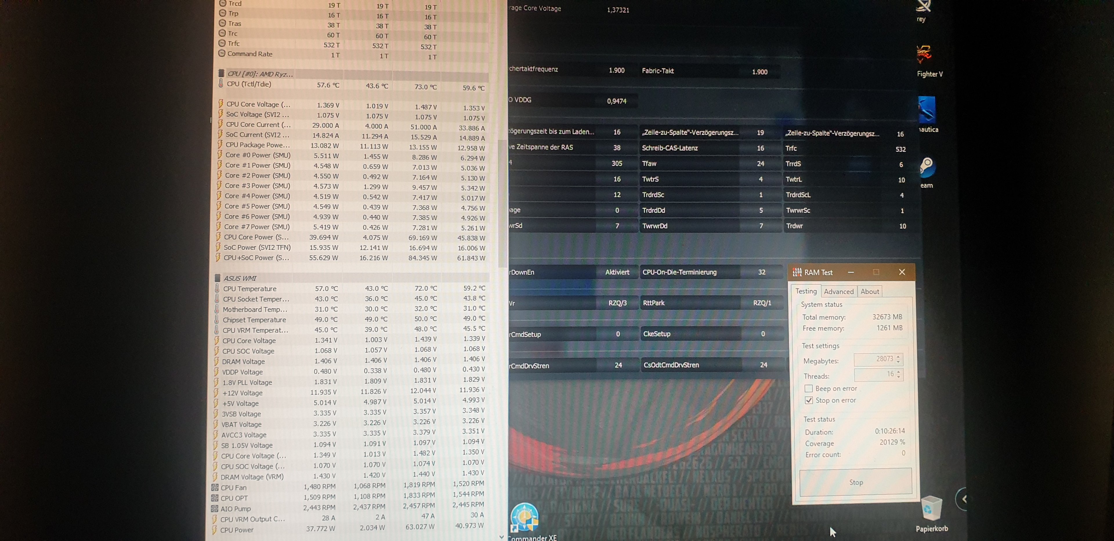

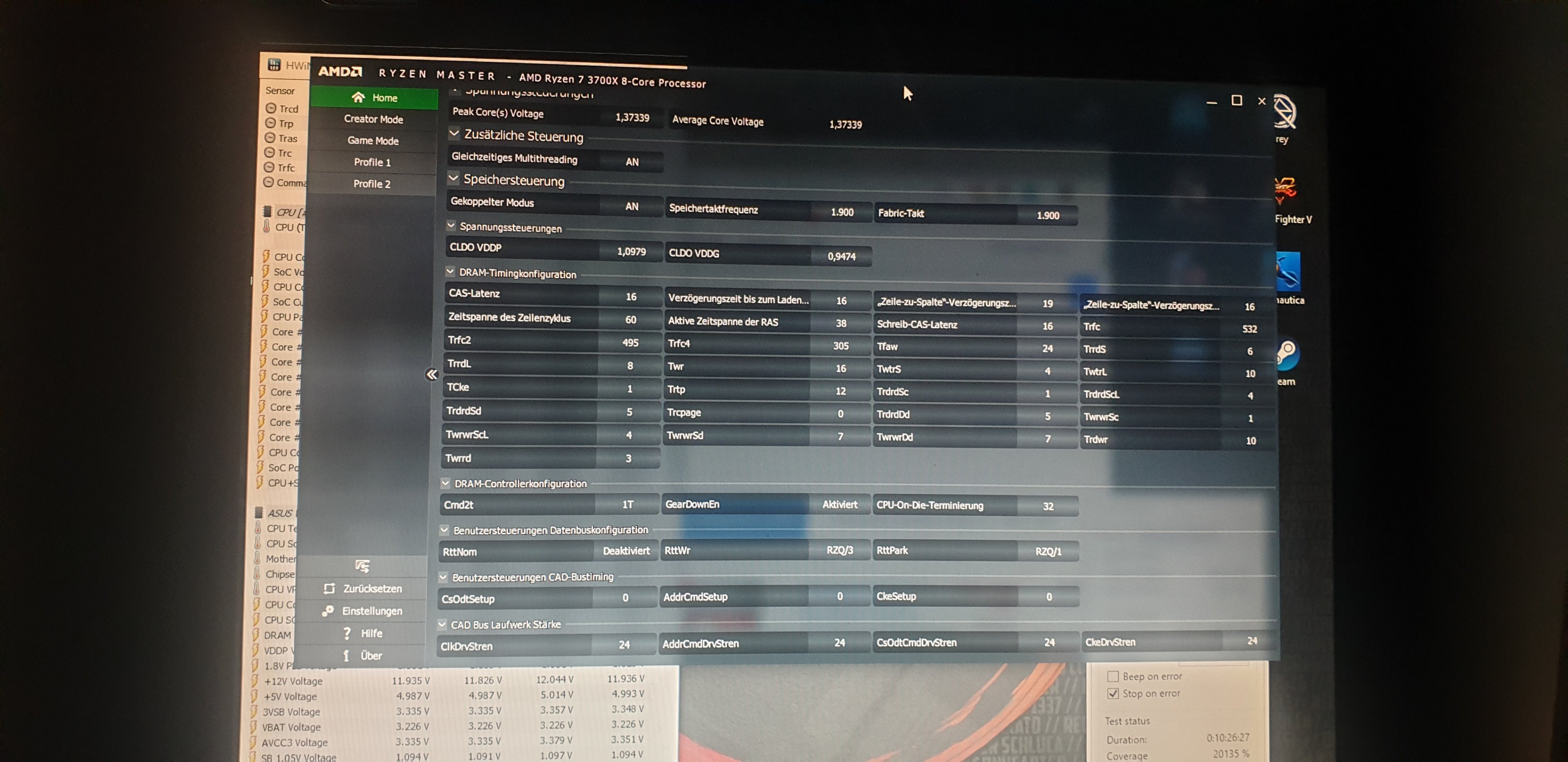

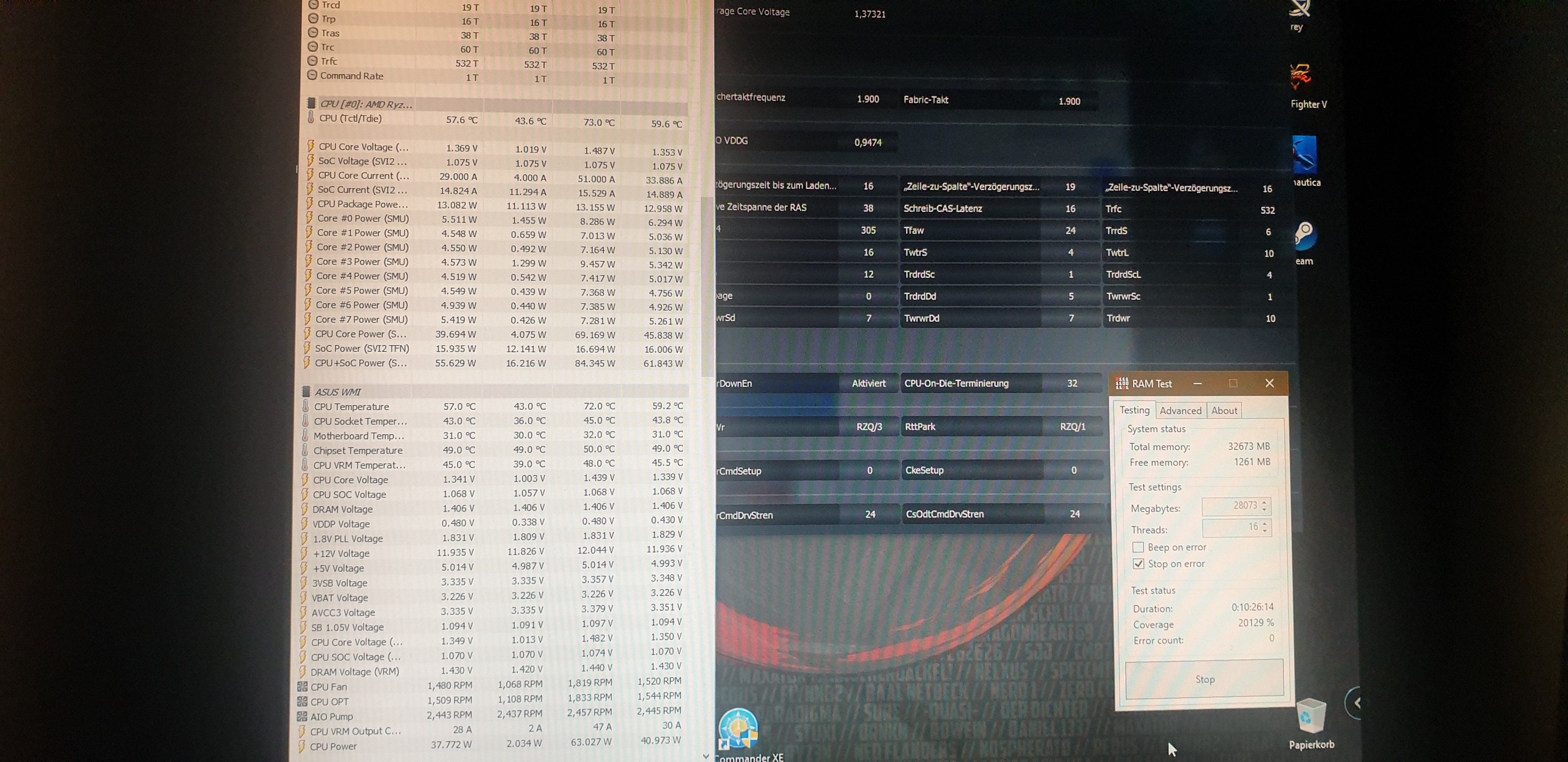

Habe die Nacht mal karhu laufen, lassen, bei 1,42 Vdimm und 0,95 Vddg mit 1:1:1 3800mhz CL 16 19 16 ,aber ich habe twrrd mal auf 3 versucht und es ist stabil...👍👍👍

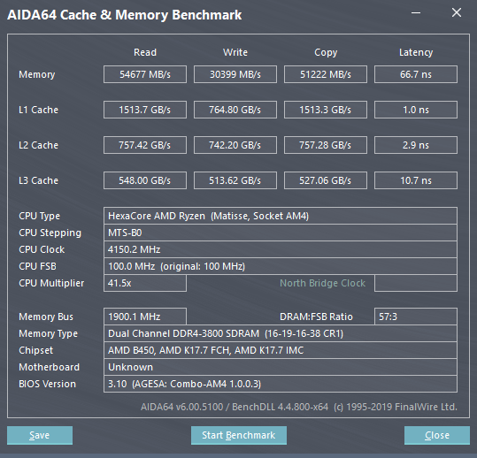

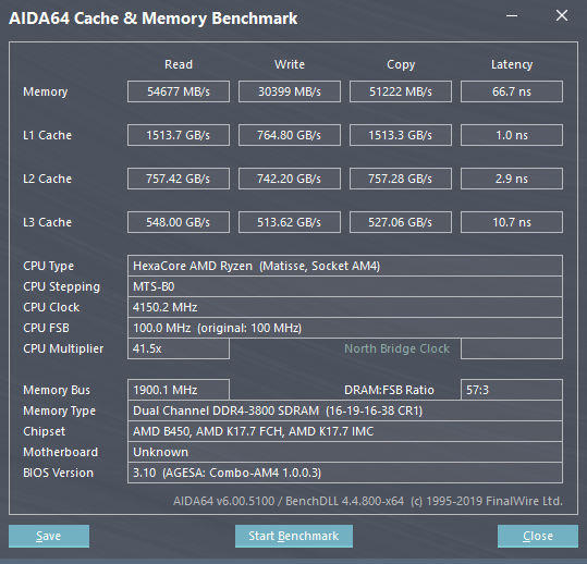

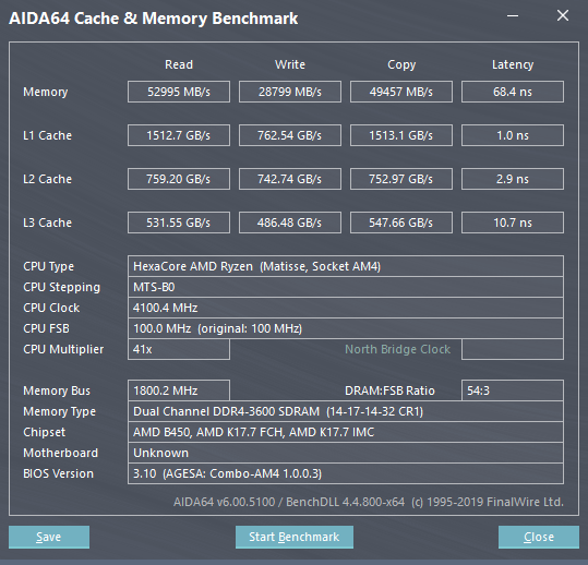

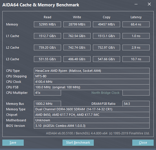

Macht es irgendeinen Sinn 3600 CL14 der Einstellung 3800 CL16 vorzuziehen? Ich frage vielleicht so komisch, weil 3600 CL14 mehr Voltage benötigt, als 3800 CL16, daher mein Laienhafter Gedanke, dass man "mehr" übertaktet. Die Aida Ergebnisse sprechen eigentlich für 3800 CL16. Es ist ein Ryzen 3600.
Des Weiteren verstehe ich nicht, wieso bei vielen die Write und Cache Werte so dermaßen höher sind als bei mir.
Ryzem 3600
B450 Tomahawk Max
Crucial 3000 CL15 @ 3800 CL 16
PS: EInstellung haben ich von Zero, in beiden Fällen die Scharfen Timings.
Ryzem 3600
B450 Tomahawk Max
Anhang anzeigen 823105Anhang anzeigen 823104
Nimm die 3800er und probier dich mal an den extrem scharfen Timings, und wenn du dann noch Bock hast noch weiter. Hab ich auch so gemacht und fahre recht entspannte 1,4v damit
Reaktionen: mhb86 und cm87
Noch höher im Takt, macht dann keinen Sinn mehr, weil sich 1:1 ändert? Hast du einen Tipp, wie man vorgeht? Gleich alle Timings oder nach und nach? Gibt es eine Auflistung, welches Timing was bewirkt und am meisten bringt?
mhb86 schrieb:
Ist dann davon auszugehen, dass der Ram theoretisch einen längeren Lebenszyklus hat, da weniger Voltage, dennoch höherer Takt?
Höherer Takt: wurde gesagt höchstens 3866 über Bclk
Timings wie angehen: Seite 723 2. Post
Timings Bedeutung: Ryzen Ram Oc Anleitung und Internet
