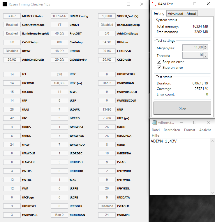

Hier noch mal mein RTC Screen @cm87 :) Wir haben ja glaube ich (?) ein sehr ähnliches Kit, du hast leicht andere Timings. Vielleicht probiere ich die auch mal. Aber ansonsten sieht es relativ ähnlich aus.

Probier mal folgende settings als Test mit dem game :
tFAW 24
tWTRL 12
tWR 12
tWRRD 3
Zudem würde ich mal 1,44v auf vdimm probieren dabei.

@Nero1 wir haben eigentlich ganz unterschiedliche RAM Kits :D
@nospherato Werd ich mal probieren :) Ich lass am besten einfach über Nacht mal nen Karhu Run laufen, dann weiß ich zumindest ob es an sich stabil geblieben ist eh ich teste. Und nein, ich find solche Tests auch lächerlich :D
@cm87 Ach dann hab ich das wohl verwechselt, auch egal :D
