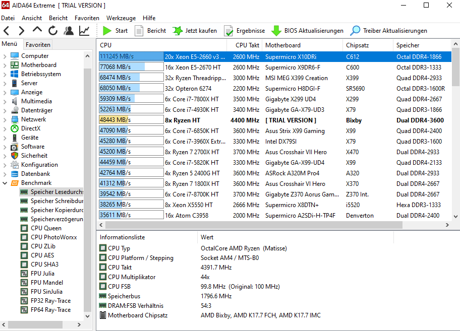

bisher 6k% Karhu stabil, wenns über die Nacht noch safe durch läuft gibts morgen eine Zusammenfassung.
Hier ein kurzer Teaser:

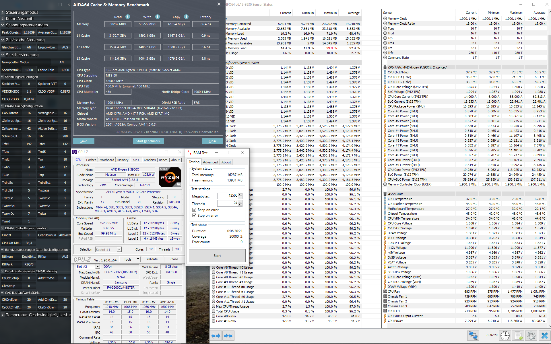

cm87 schrieb:Erst jetzt gesehen - sieht ja gut aus - lass mal die Timings hier![]()
werd n schönen Screenshot mit den Werten posten, wenn das ganze die 10k% Karhu durchgemacht hat. Aktuell bin ich aber schon über den 6000ern von daher wirds wohl so laufen
wenns nicht stabil läuft, bleib ich bei folgendem Setting mit leicht entschärften Timings:

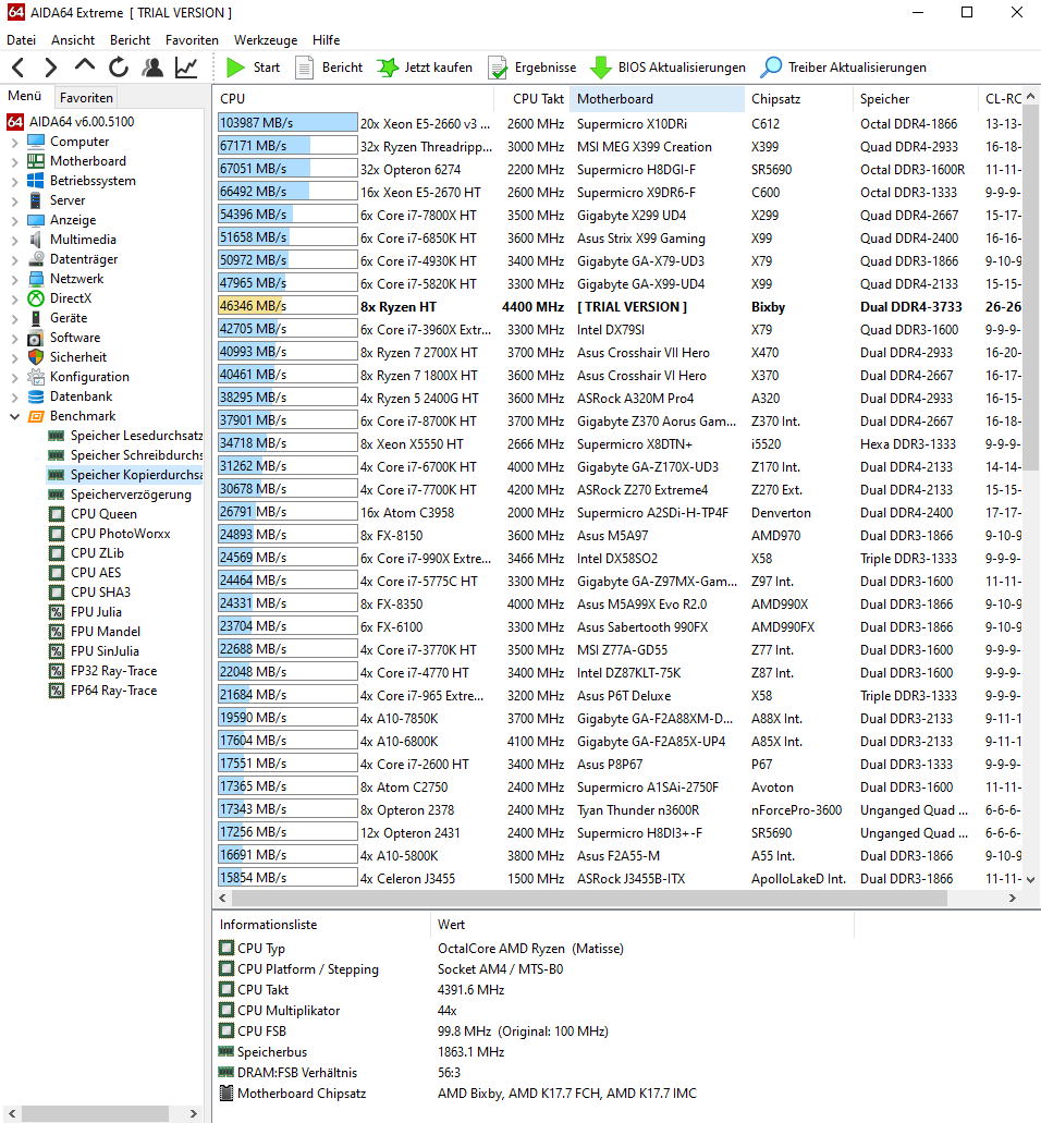

mehr geht nicht mit den RAMs
- Okt. 2006
- 7.413
tRDRDSCL/tWRWRSCL könnte vielleicht noch auf 3 o. 2 gesenkt werden können, aber auch so schon sehr schönes Ergebnis.

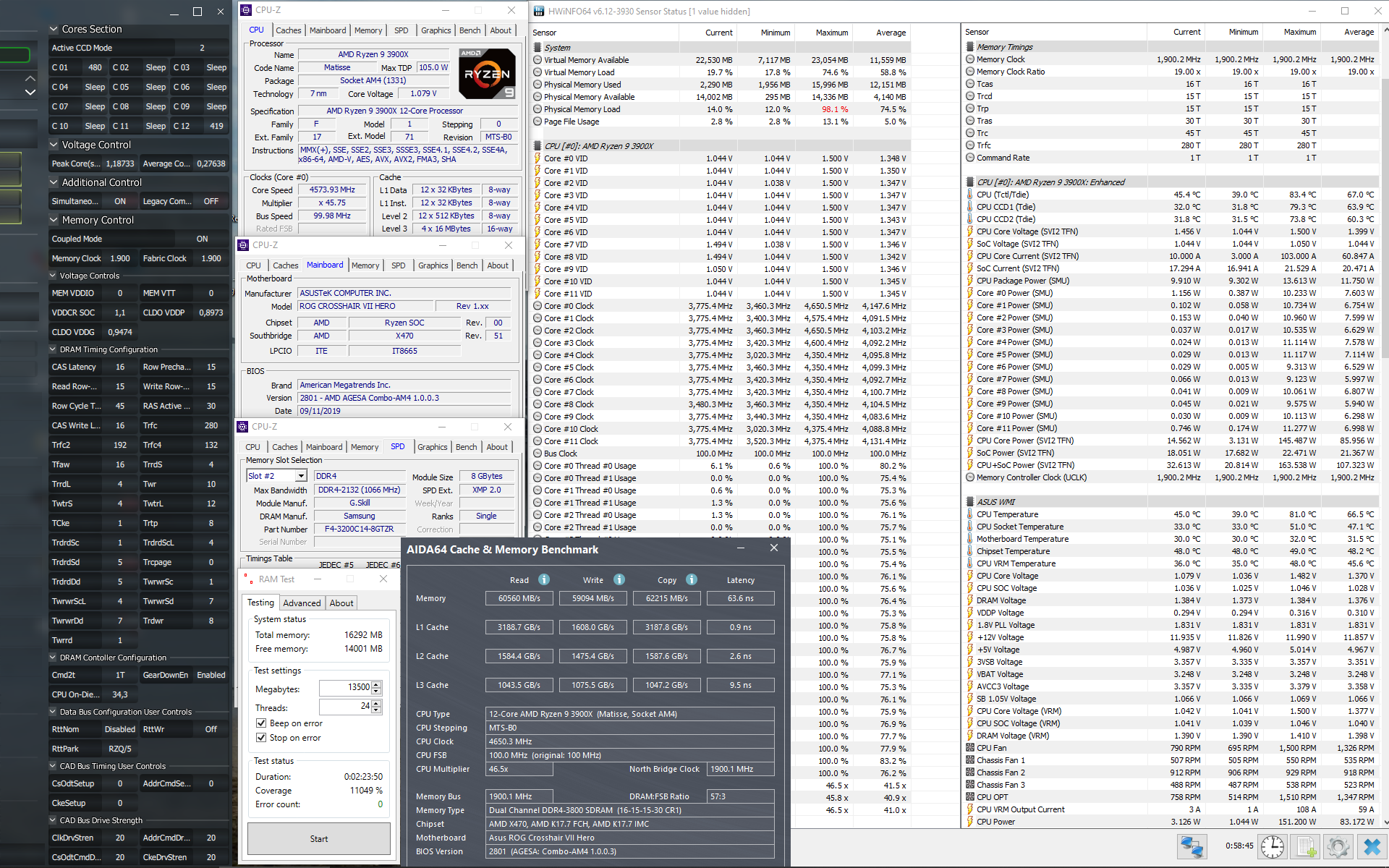

geht nicht, wenn ich die Werte von 4 nach unten korrigiere, gibts direkt bei <100% Karhu Fehler und teilweise bleibts dann schon beim RAM-Training mit Postcode 15 oder 8d? (wars glaub ich) hängen.
trfc min. ist bei mir 276, vorher bootet es garnicht - ab 280 dann auch stabil
hab lange versucht noch die CL14 zu bekommen, aber selbst mit Vdimm: 1.5V und angepasster VDDG/VDDP/Vsoc ging nicht mehr

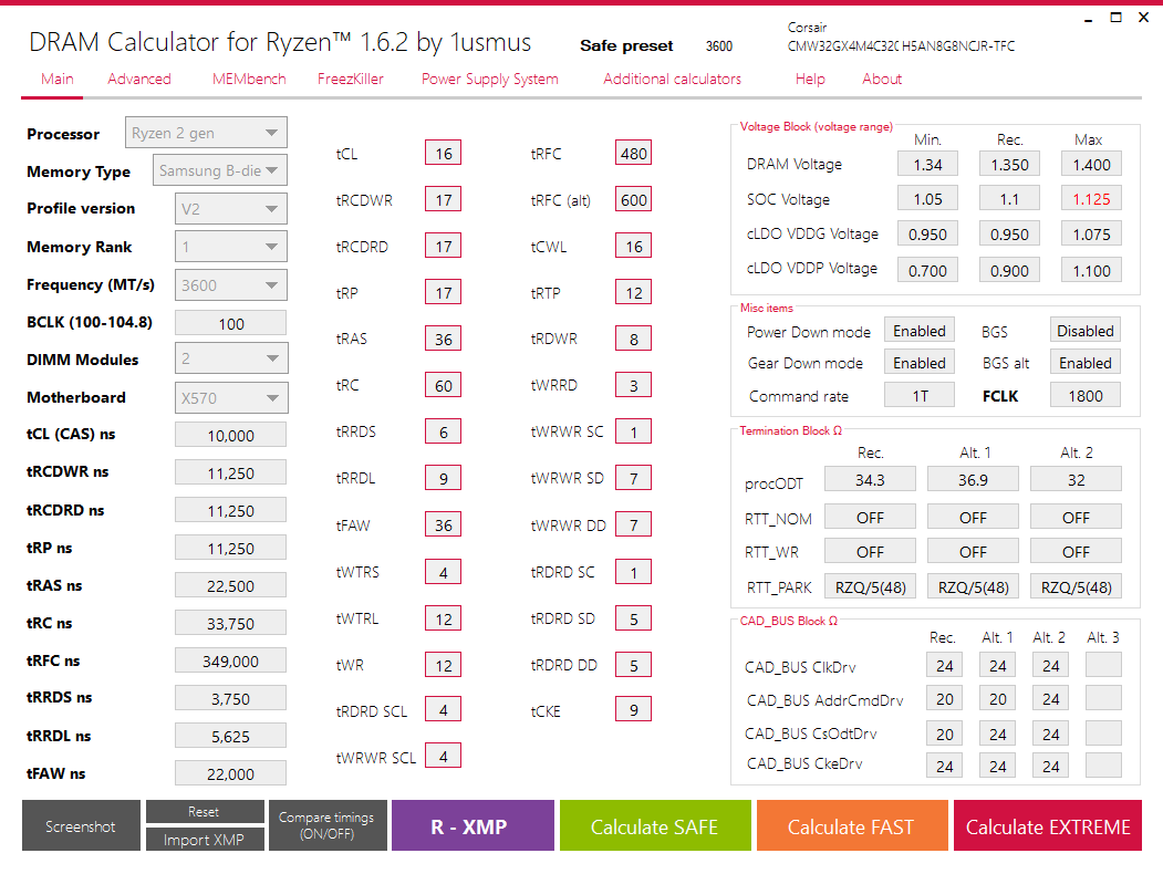

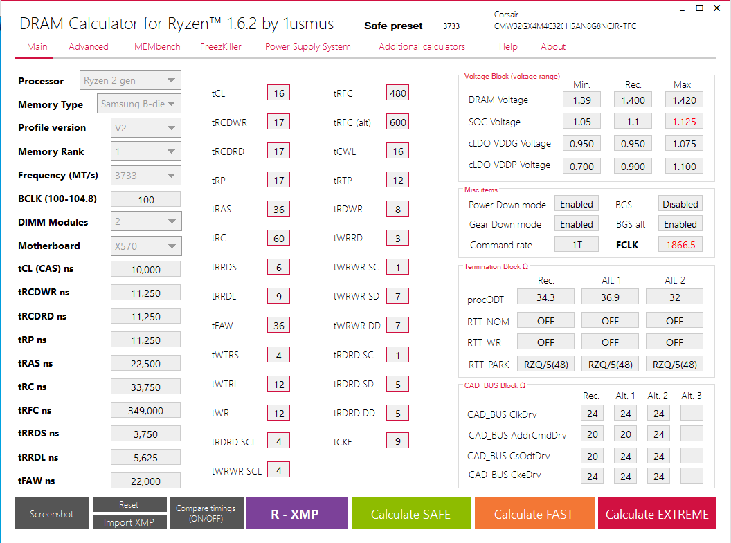

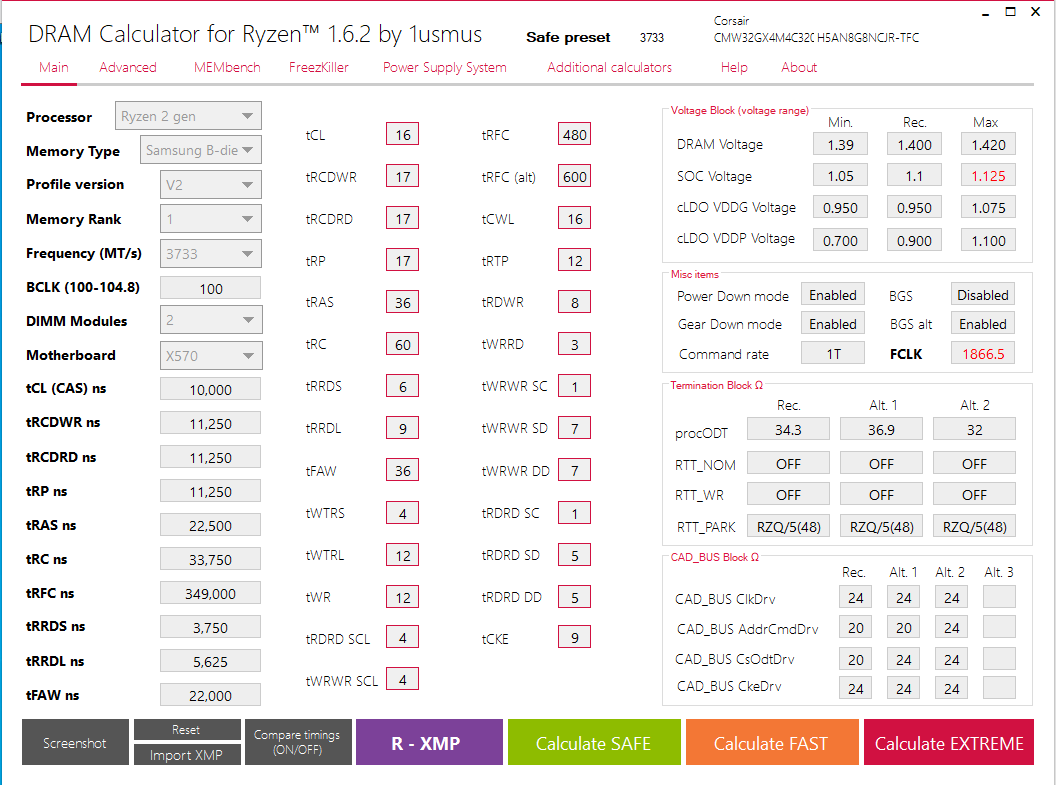

danke für die Blumenmerit schrieb:Denke, dass da auch nicht mehr all zu viel drin gewesen wäre. Vor allem die Latenz ist bisher das Beste, was ich bei Zen2 gesehen habe. Gute Arbeit!
Hab die Werte mehr oder weniger von dieser Seite des Timing Calcs übernommen, yo
hier die genauen Settings:

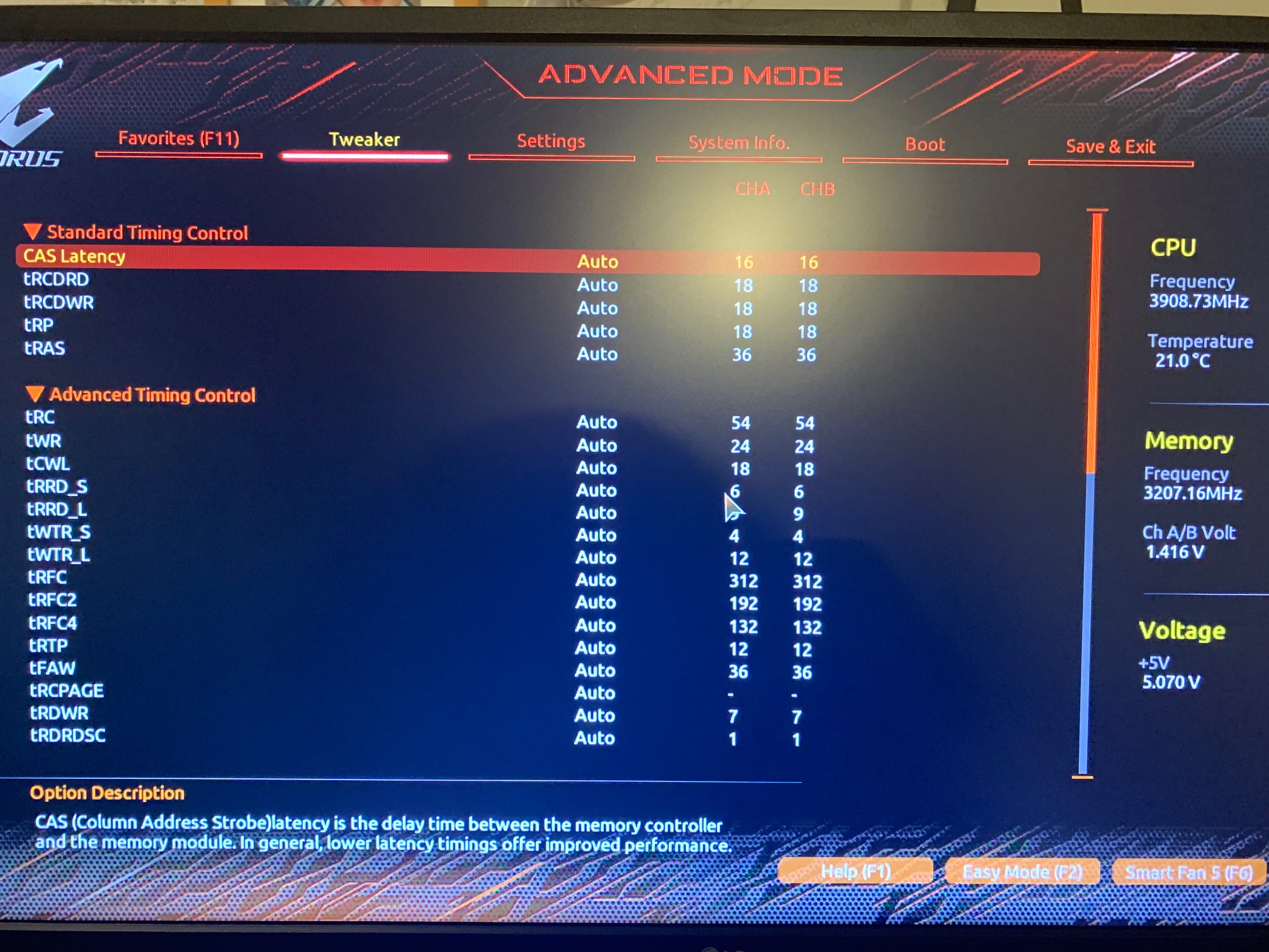

Haben die meisten Boards heutzutage. Alles in der 100€+ Klasse dürfte das haben.

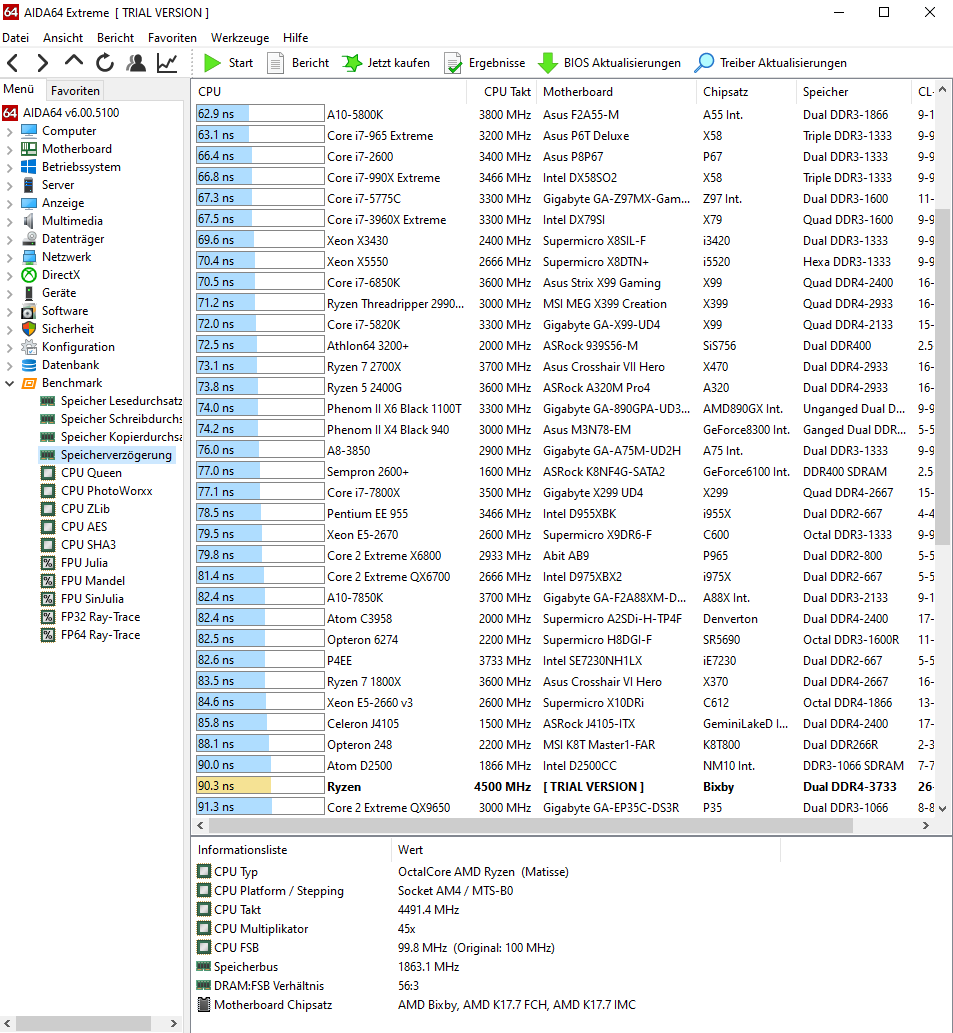

Rickmer schrieb:... und auch noch bessere Latenz als ich mit meinen 3800er scharfe Timings.
Ach was hab ich ein blödes Board, aber für vermutlich 2~3ns Latenz das Board wechseln lohnt wirklich nicht.
latenz sagt garnicht soviel aus. taktest du deine cpu höher, verringert sich die latenz. sein 3600 scheint auf 4.2 ghz zu laufen.

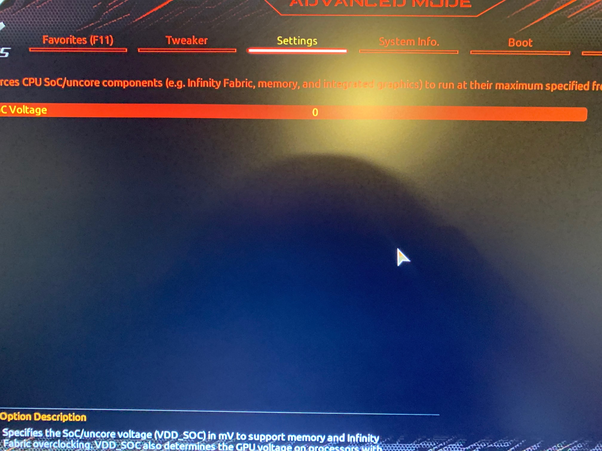

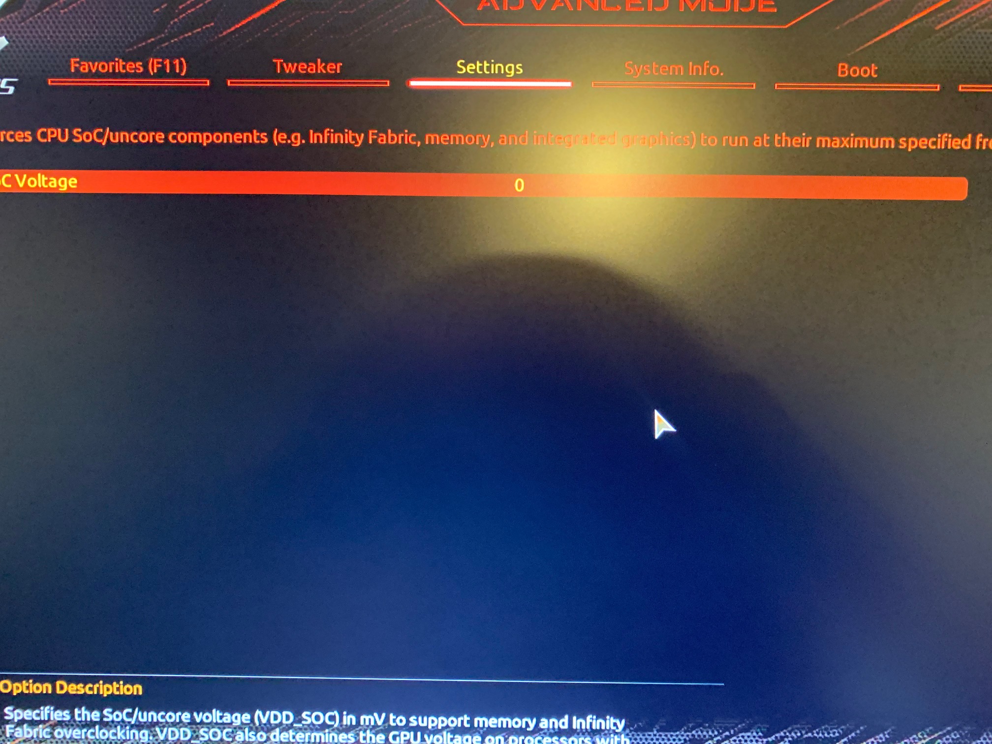

rektalbox schrieb:Was genau fehlt dir denn an Settings? Ich kann dir da gerne helfen, habe ein AORUS X570 Pro und das Elite auch schon verbaut.
BIOS Version?
Normalerweise musst du nur für VDDG/VDDP ins AMD OC Menü. Hier trägst du in mV ein, brauchst also keine Kommas. Nicht verwechseln mit dem CLD0_VDDP aus dem tweaker Menü.

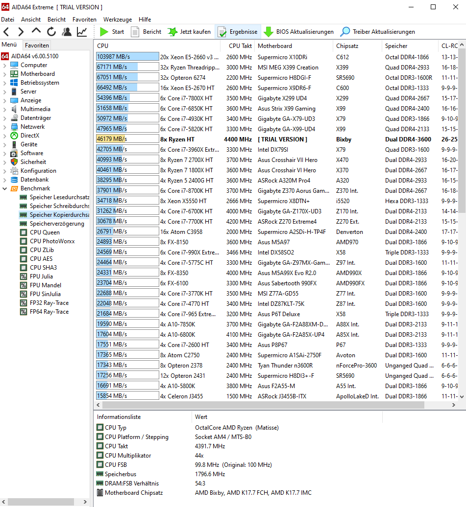

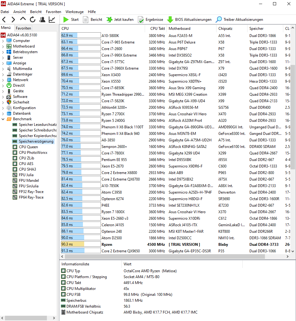

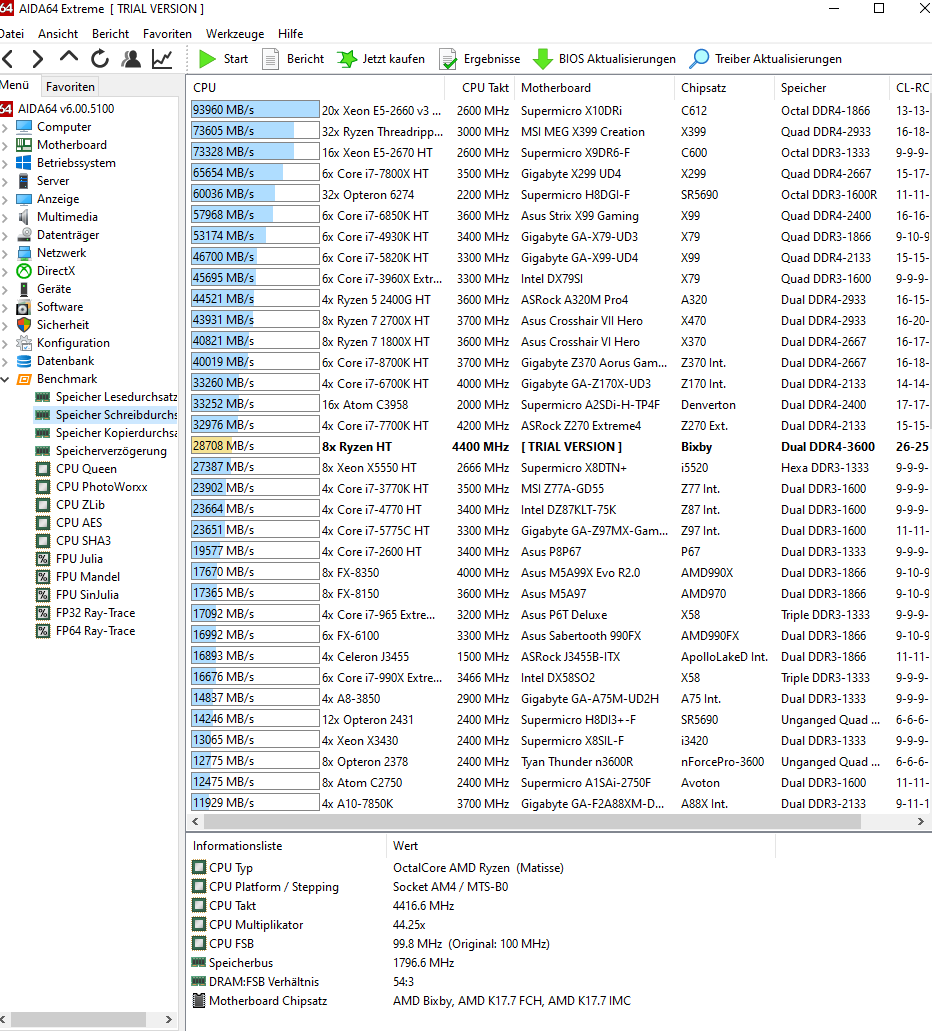

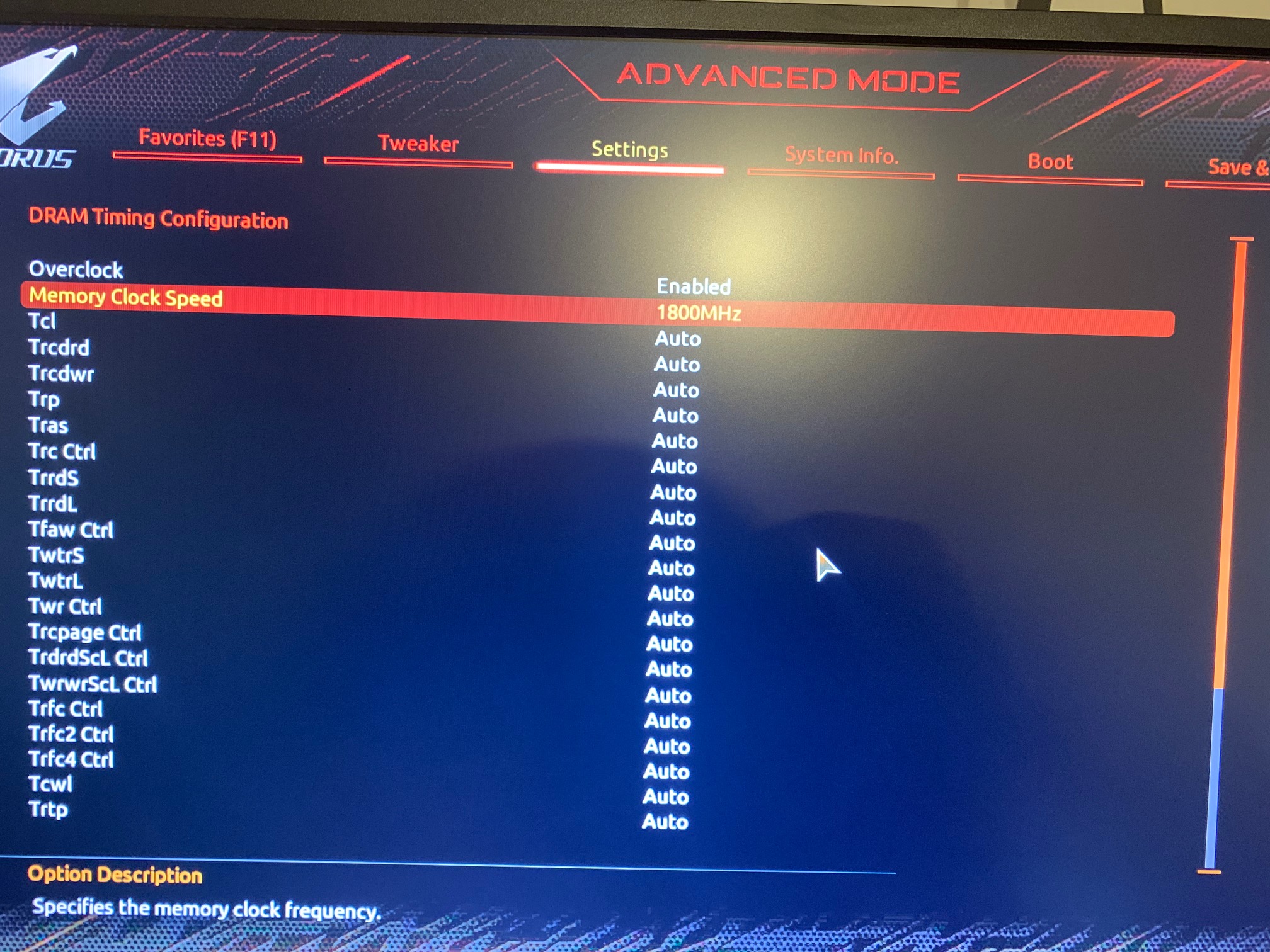

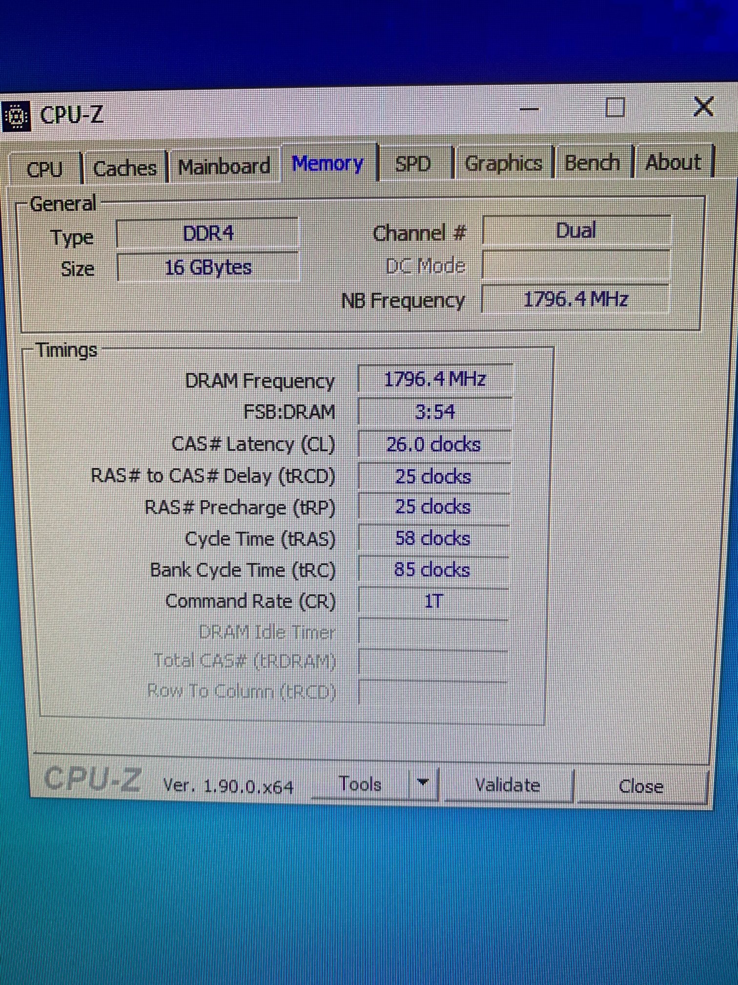

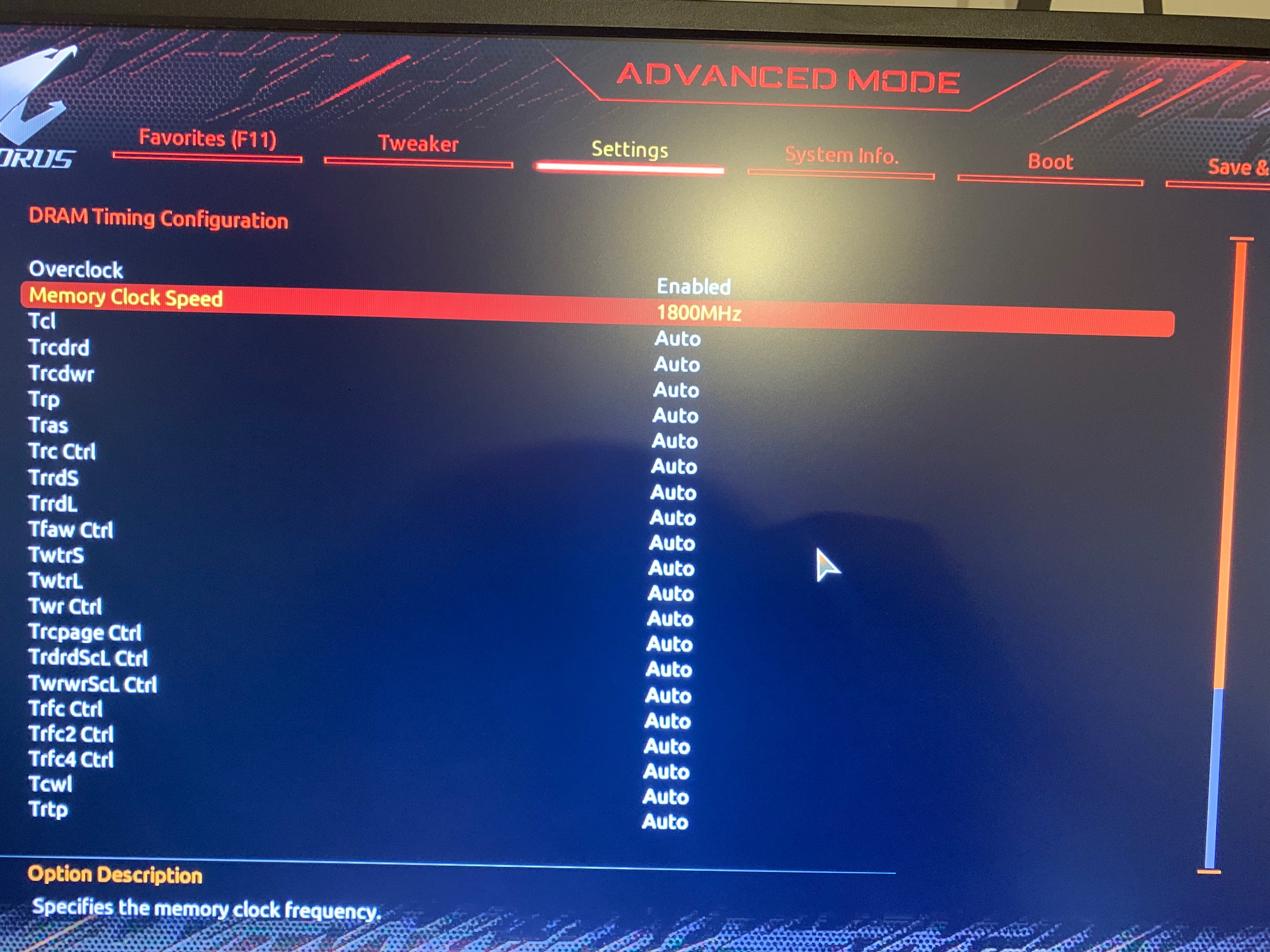

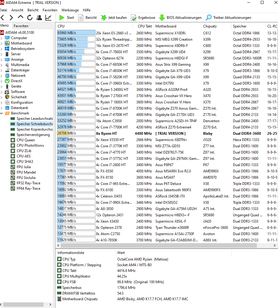

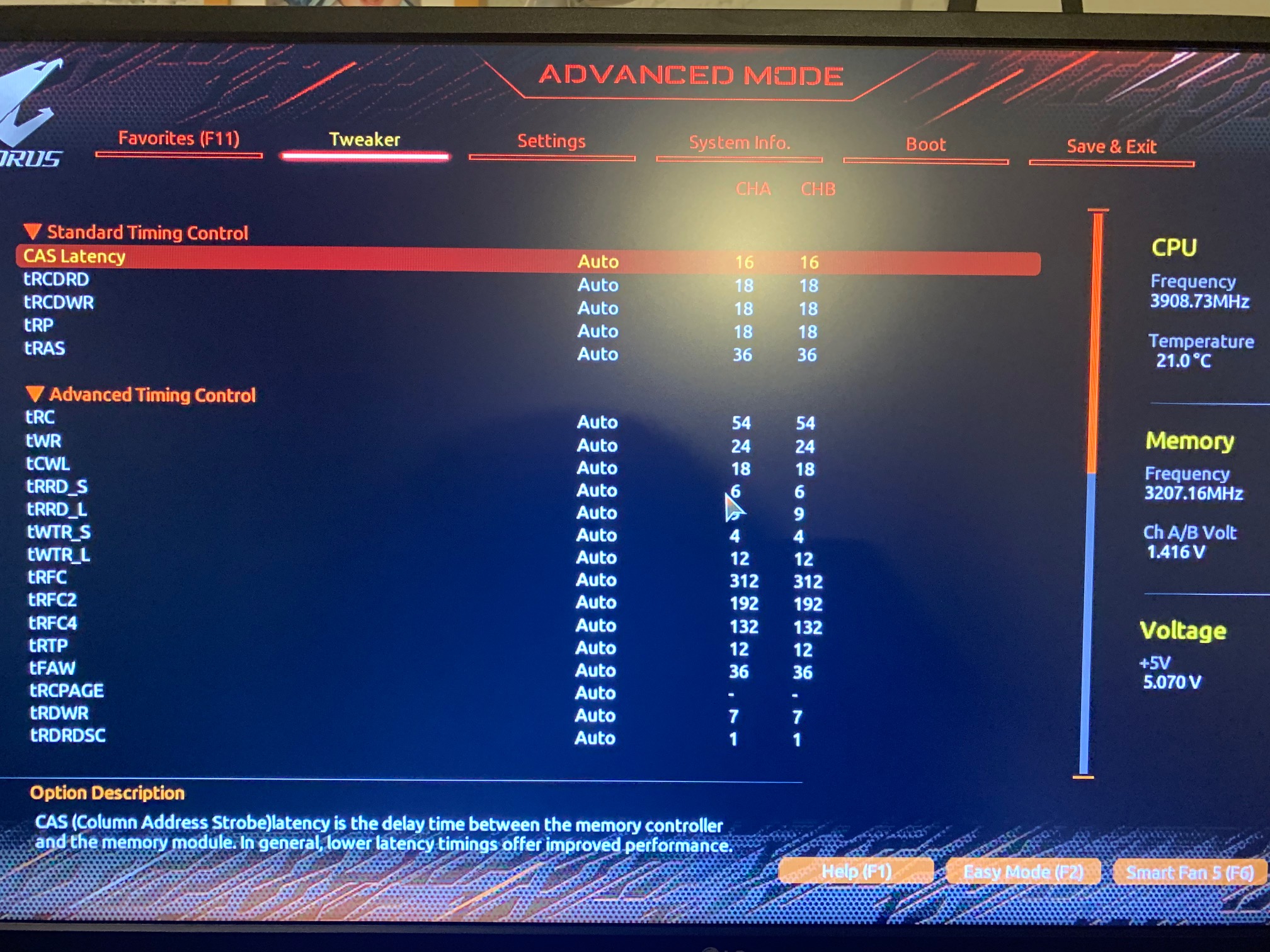

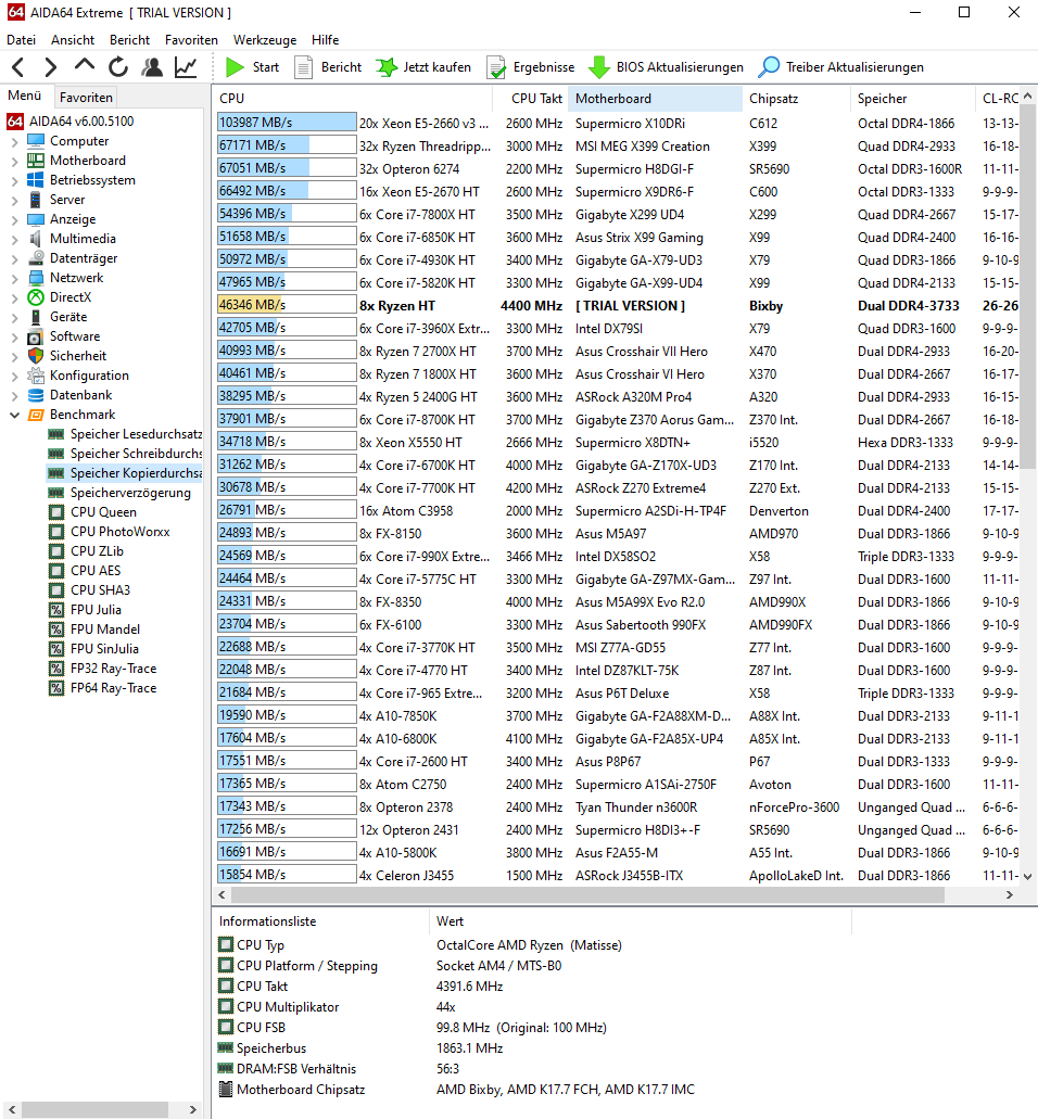

Also ich habe jetzt mal alles ausgelesen und hoffe das hilft weiter oder man kann mir weiterhelfen.
Ich kann den Speicher easy auf 3600 und 3733 übertakten. bekomme dann allerdings schlechte Timings.
Die Timings vom Calculator funktionieren leider gar nicht. Ich hänge mal alles ran.
Hoffe das sind nicht zuviele Bilder.
Besten Gruß!
IMG_6851.jpg718,9 KB · Aufrufe: 406 -
IMG_6852.jpg745,2 KB · Aufrufe: 398 -
IMG_6853.jpg645,7 KB · Aufrufe: 412 -
IMG_6854.jpg1,1 MB · Aufrufe: 415 -
3600 schreiben.PNG134 KB · Aufrufe: 399 -
3733 verzögerung.PNG126,7 KB · Aufrufe: 405 -
3733 schreiben.PNG136,2 KB · Aufrufe: 426 -
3733 lesen.PNG138,1 KB · Aufrufe: 444 -
3733 kopieren.PNG137,9 KB · Aufrufe: 442 -
3733 dram calc.PNG67,9 KB · Aufrufe: 442 -
3600.PNG88,9 KB · Aufrufe: 436 -
3600 kopieren.PNG137,7 KB · Aufrufe: 434 -
3600 caLC.PNG67 KB · Aufrufe: 435 -

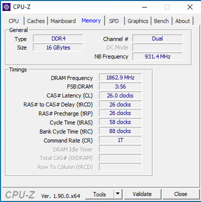

cpu z.PNG18,6 KB · Aufrufe: 453 -
Topfn
Cadet 4th Year
- Sep. 2019
- 123

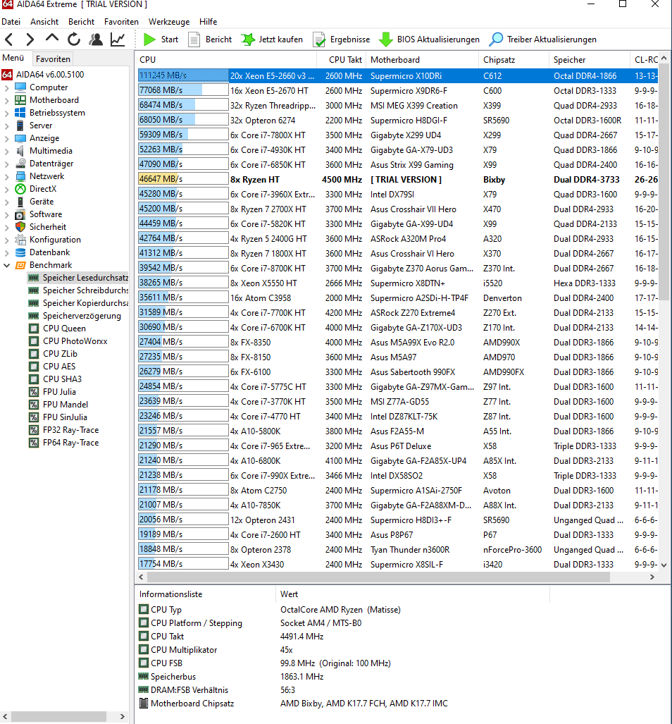

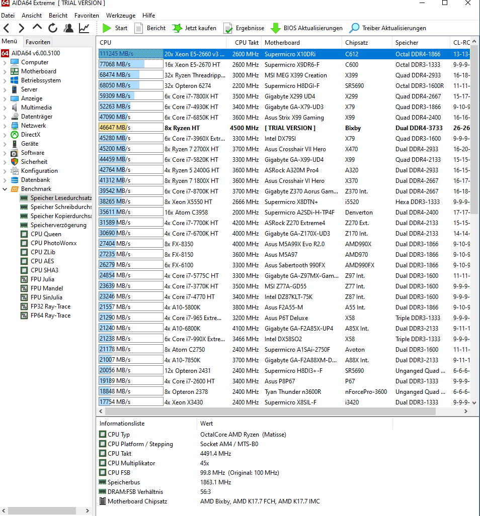

Beim latency test lief mein C01 mit 4191 bis 4198 MHz.Destyran schrieb:latenz sagt garnicht soviel aus. taktest du deine cpu höher, verringert sich die latenz. sein 3600 scheint auf 4.2 ghz zu laufen.
CPU läuft auf stock/auto settings mit ryzen balanced power plan.
