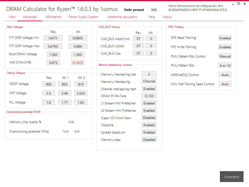

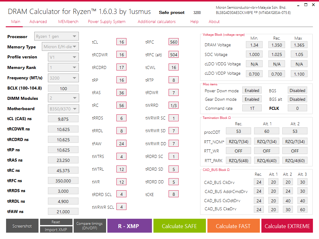

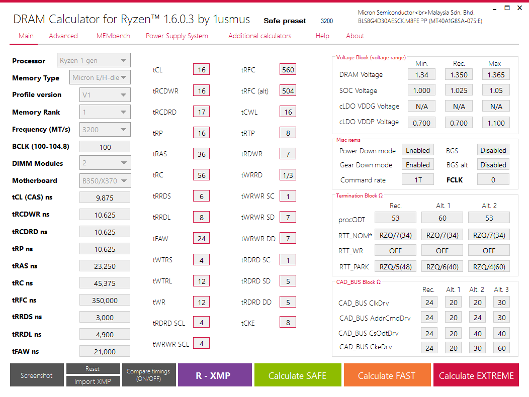

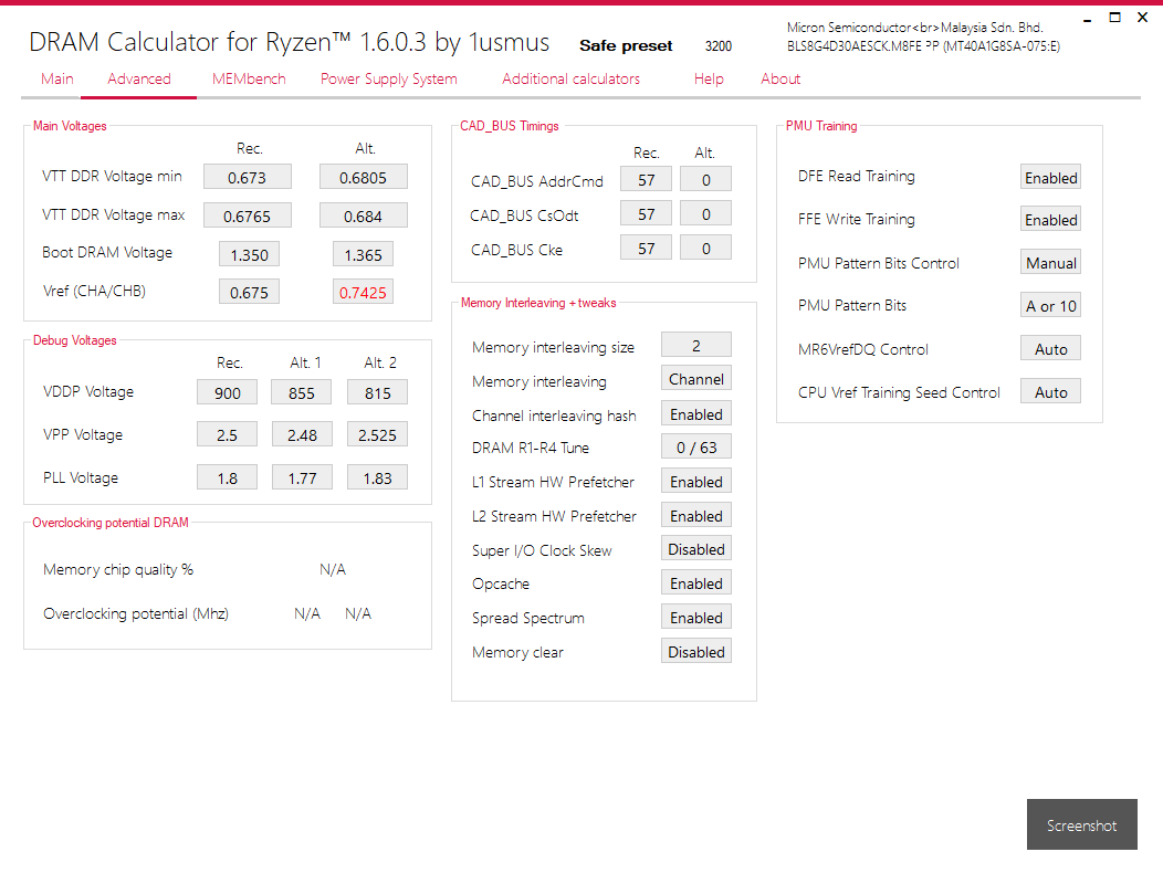

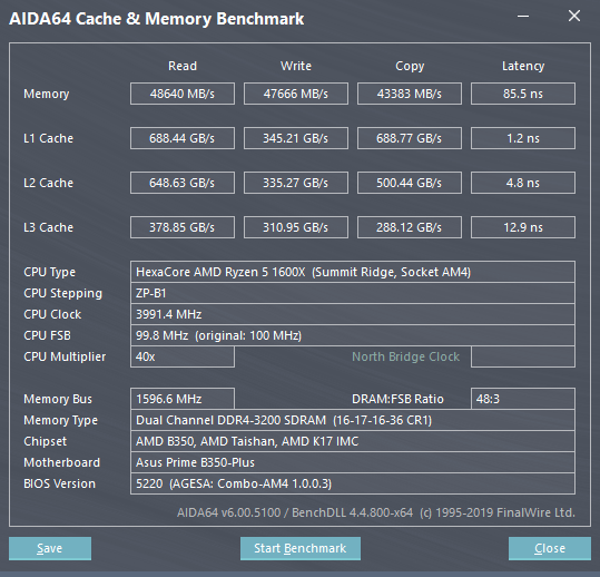

Ich habs jetzt auch endlich geschafft den RAM auf 3200 zu bekommen :D Das Angebot bei Media Markt (Crucial Ballistix Sport 3000) war so gut, das ich mir die Riegel über LogoiX nach Österreich hab liefern lassen. Also G.Skill Ripjaws raus - Ballistix rein!
Habe letzte Woche schon mal probiert, den RAM auf 3200 zu bringen...PC bootet dann nicht mehr.
Dann heute habe ich das Forum ein wenig durchforstet bzw. hab dann einfach ohne einen Hintergedanken ein paar ältere Posts gelesen. Irgendwer schrieb, man sollte im Ryzen Calculator die Einstellungen genau checken (V1, V2, Memory Typ). Und da ging mir ein Lichtlein auf...
Hab dann den Thaiphoon Burner gestartet und nochmal den RAM ausgelesen - Verdammt...das sind keine Samsung Dies...das sind MICRON Dies! Ich hab beim Ryzen Calculator immer Samsung Dies eingestellt geghabt...ich Depp :D Also alles nochmal von vorne...und es hat sich ausgezahlt.
Kann man das noch optimieren? Oder ist das Ende der Fahnenstange mit meinem MoBo (Asus Prime B350-Plus) erreicht?

@glZmO
Probier mal folgende Timings (Reihenfolge wie im Calc)
14-17-14-14-32-54-4-6-24-4-10-16-3-3-480-14-10-8-3-1-7-7-1-5-5-1
1,38-1,4v Vdimm sollten reichen.
Reaktionen: glZmO und blubhimself86
erste Ryzen Generation ist halt schwierig höheren Takt zu fahren
