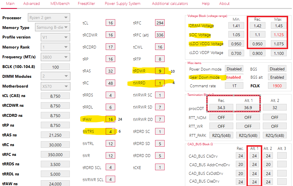

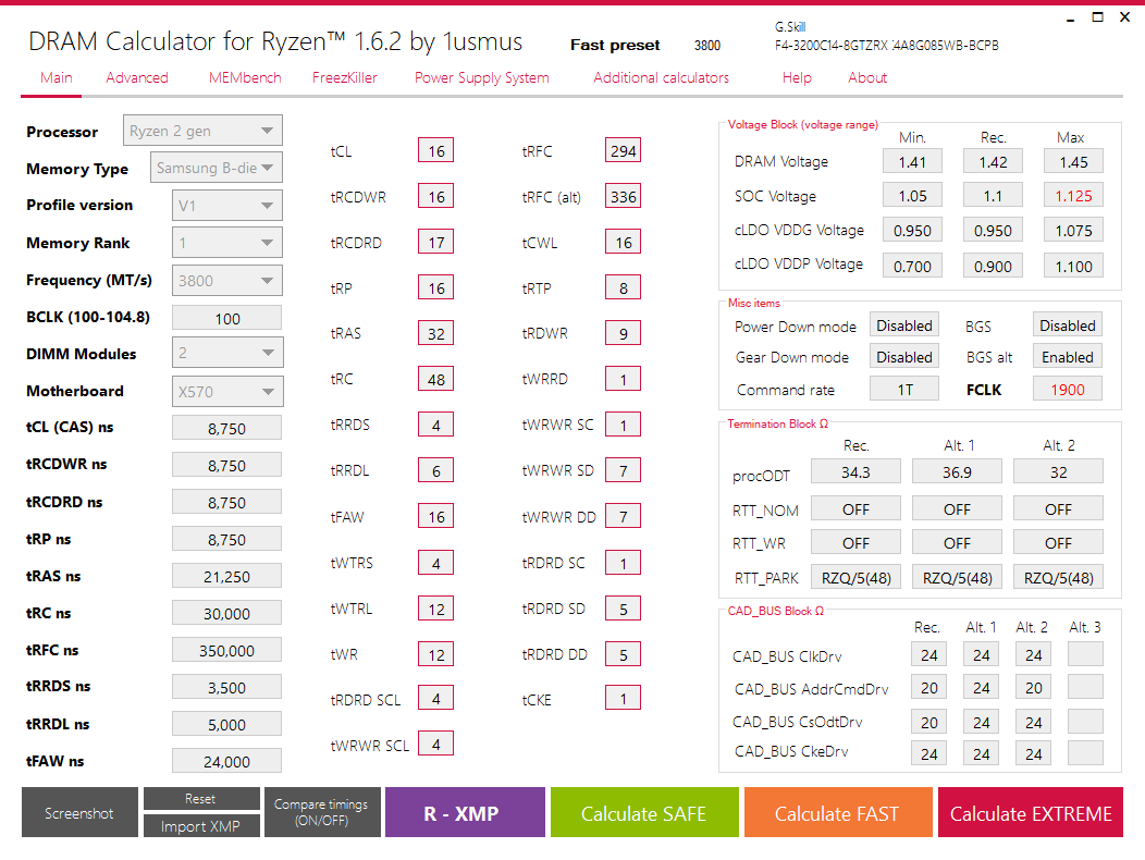

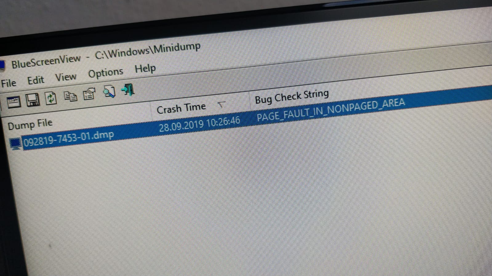

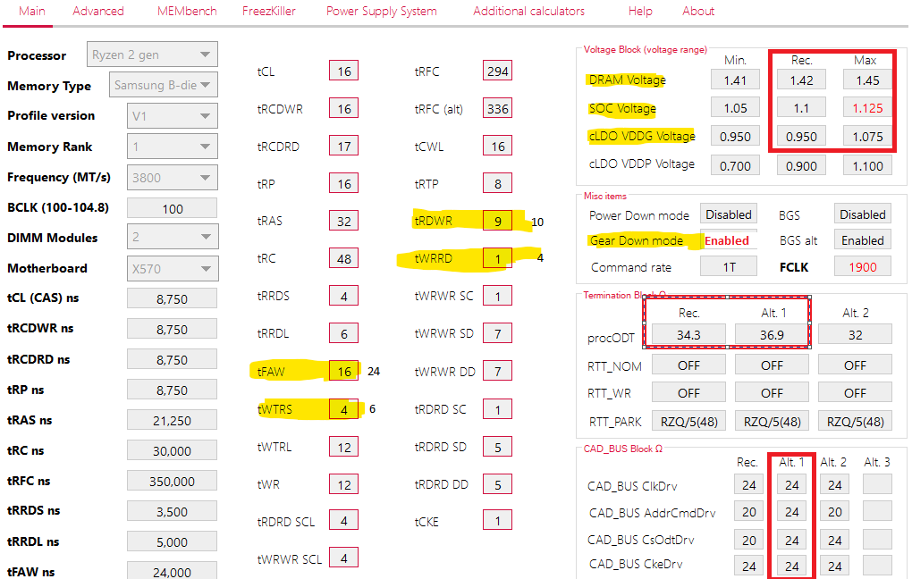

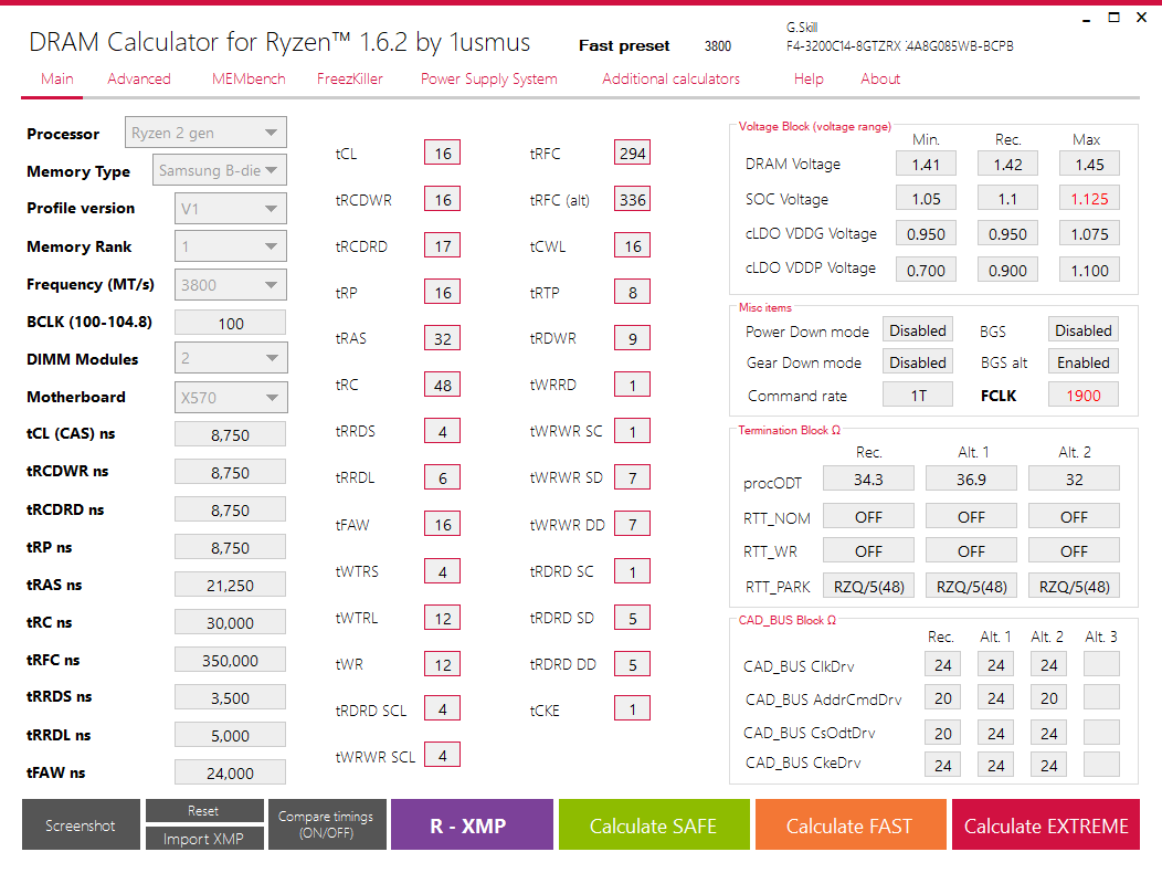

ich hätte mal mal eine Frage. Meine Ballistix habe ich erfolgreich bei 3733 auf den scharfen Timings von ZeroCoolRiddler zum laufen bekommen. Hier geht es um die B Dies vom Kumpel. Er hat die 3200 Trident Z RGB.
Wir haben folgende DRamCalc Werte 18000% Karhu stabil getestet. VSoc auf 1,15 und vddg auf 1,05V gesetzt.

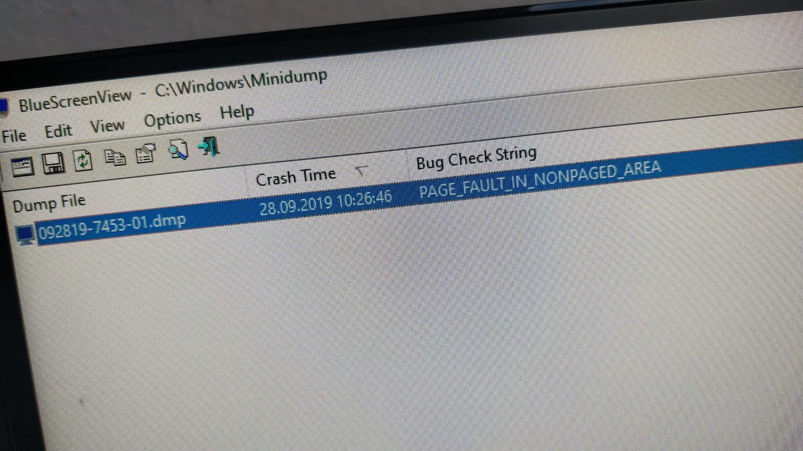

Leider hat er dann doch noch folgenden BlueScreen bekommen.
Hättet ihr hier einen Punkt wo er ansetzen soll um diesen Stabil zu bekommen?
EDIT: die richtigen DRC Screenshot nachgeladen

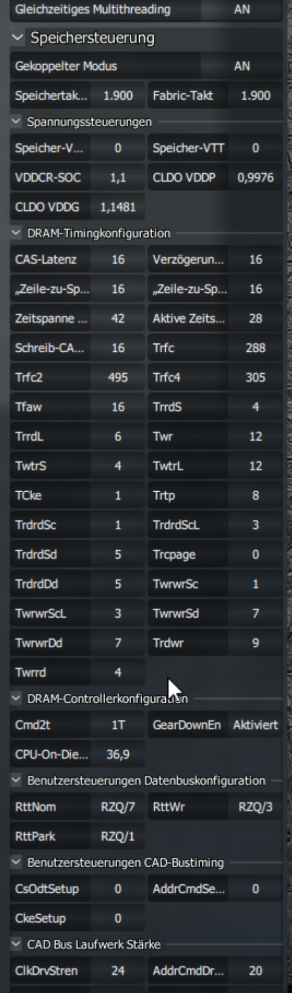

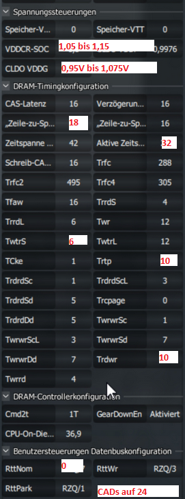

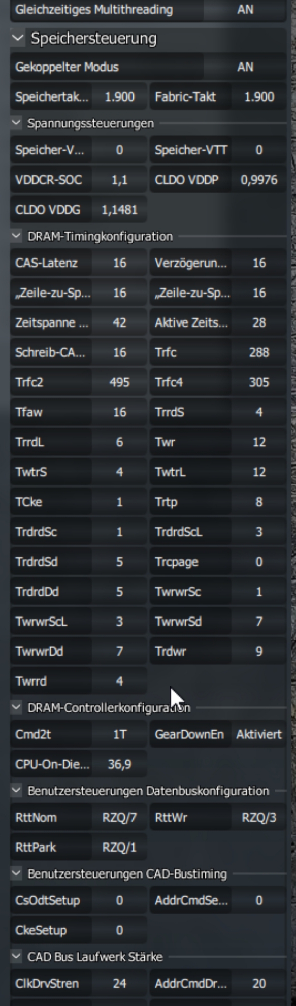

Das sind meine Timings. tCRD habe ich auf 16 und 17 versucht. Da ändert sich nichts. Die Reboots treten gleichermaßen auf.cm87 schrieb:
Bei der CPU habe ich alle Einstellungen auf Stock... also wie vom C8H vorgegeben. Auto.
Nur Spread Spectrum auf disabled ... für die Optik xD
Oh.. weil mans nicht auf dem Bild sieht... die CADs sind 24 20 24 24

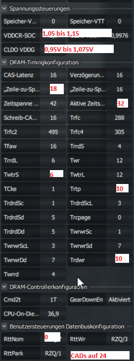

Okay probiere ich aus, danke.cm87 schrieb:

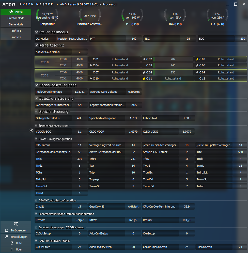

Hi Leute,
habe am Freitag letzte Woche nach 2 1/2 Monate meinen R9 3900X bekommen
. Ich wollte mich dann dem RAM OC widmen und ein wenig herumspielen. Ich bin ein absoluter Anfänger darin und habe noch nicht so genau die Wechselwirkungen einzelner Parameter verstanden.
So sieht mein Rechner derzeit aus:
Die frage die sich mir jetzt stellt: Kann man mit den Ballistix höheren Takt bekommen? Ich glaube vor allem bei Vollbestückung scheint das schon eine relativ gute ausbeute zu sein?
Lohnt es sich ein höherer Takt und dafür lockerer Timings für eine bessere Performance? Wie viel % mehr Leistung könnte man vielleicht noch herausbekommen?
Viele Grüße...
