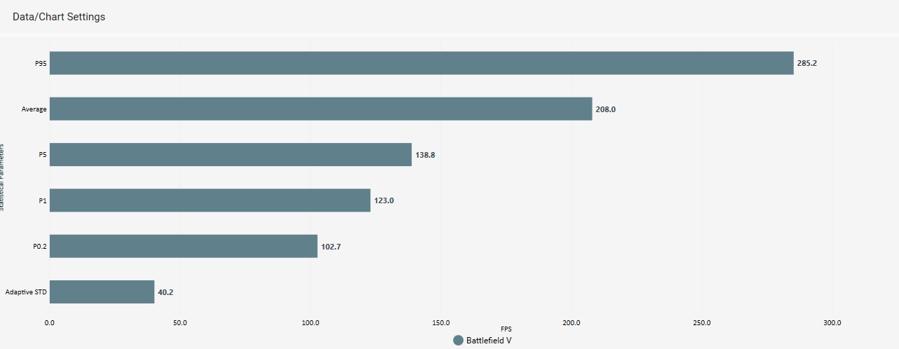

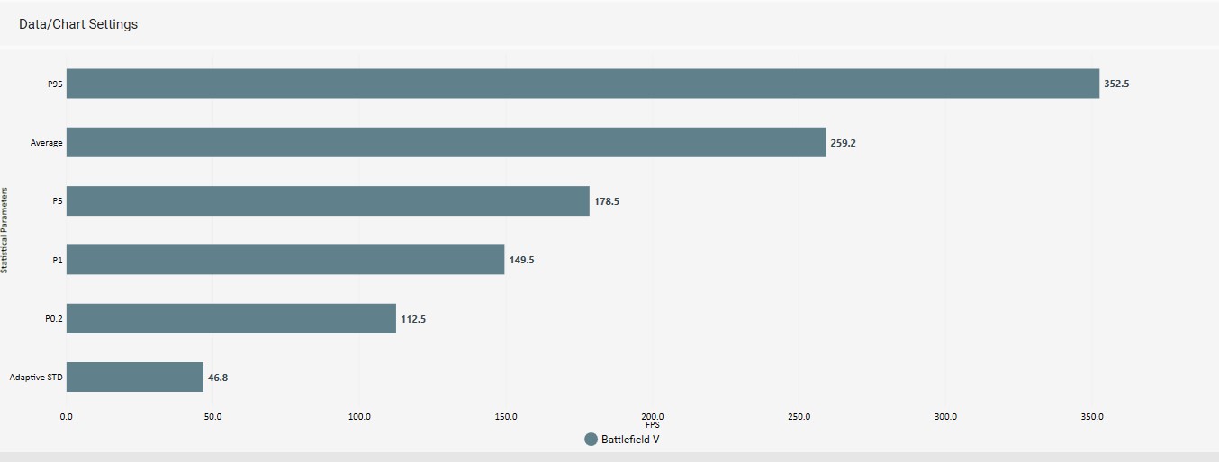

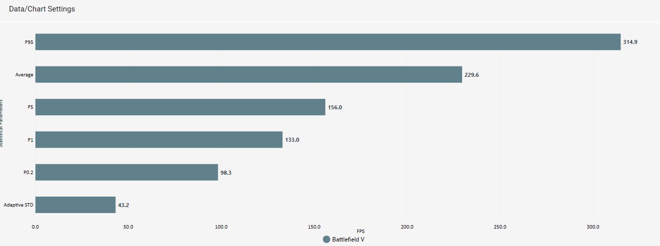

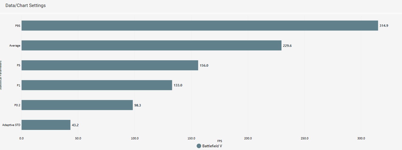

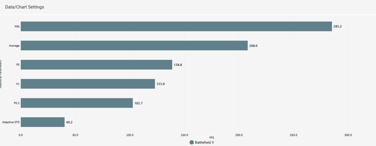

Gut, also da der letzte Bench nicht so aussagekräftig war, habe ich nochmal sichergestellt im CPU-Limit zu sein (Ultra, 720p + 30% resolution scale :D ) und drei verschiedene RAM-Settings getestet:
1. Einfach nur einschalten, alles auf auto -> DDR2400 CL16
2. Das XMP-Profil -> DDR3000 CL15/16
Ergibt grob +10% zu jeder Zeit.
3. Über Tage ausoptimiert -> DDR3800 CL16 + sub timings
Ergibt grob +13% zu jeder Zeit im Vergleich zu XMP, insgesamt +25% im Vergleich zu nichts im BIOS ändern.
Aktuell liefert der Prozessor allerdings auch 120 min-fps mit den schlechtesten Einstellungen, für das Zocken also nur mäßig relevant.
Wenn die Leistung aber in 6 Jahren oder so mal knapp wird, dürften die 25% sehr spürbar werden.

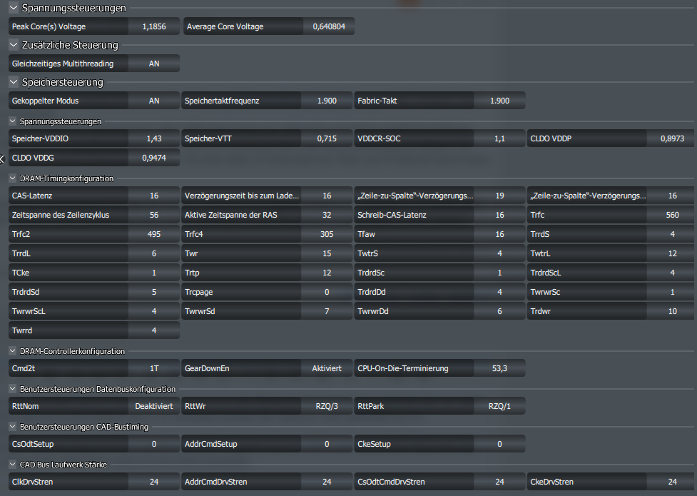

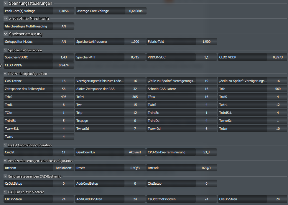

Ich habe den gleichen Ram, auch 2*16MB und habe mich mit den Werten an die Grenzen vorgetastet. Läuft z.Z. mit IF1900 3800CL16 stabil im Test mit AIDA und Karuh. Bei mir läuft alles mit 1.43V. Das wird nicht wirklich warm. Im Stresstest werden die natürlich mehr gefordert als im Alltagsbetrieb.
Es hindert dich ja niemand daran mit den Werten herunter zu gehen und mit AIDA oder Karhu Ram Test (o.ä.) die Stabilität zu überprüfen. Taste dich runter bis du Fehler bemerkst.
Meine aktuellen Werte:

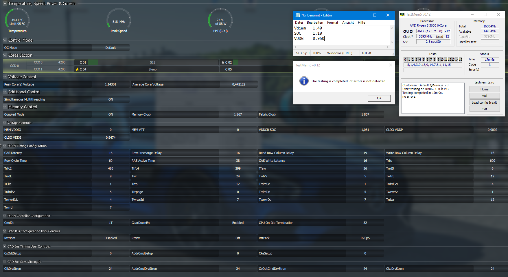

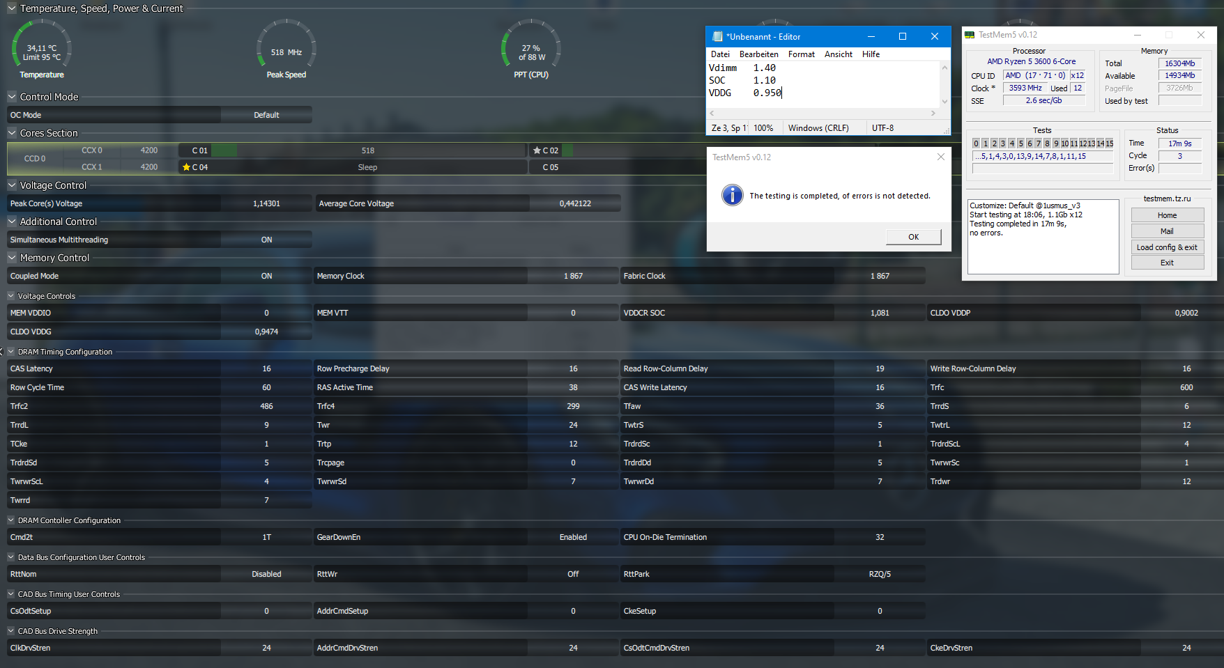

@ZeroCoolRiddler
Hab deine laschen 3733er Timings probiert.
1.39Vdimm, SOC & VDDG auf auto. Tastatur hat wieder rumgezickt.:hammer_alt:
Also nochmal ins BIOS:
Vdimm auf 1.40, SOC & VDDG manuell eingegeben (Screenshot)
Funktioniert soweit!
2 Runden CQ BFV ohne Probleme.

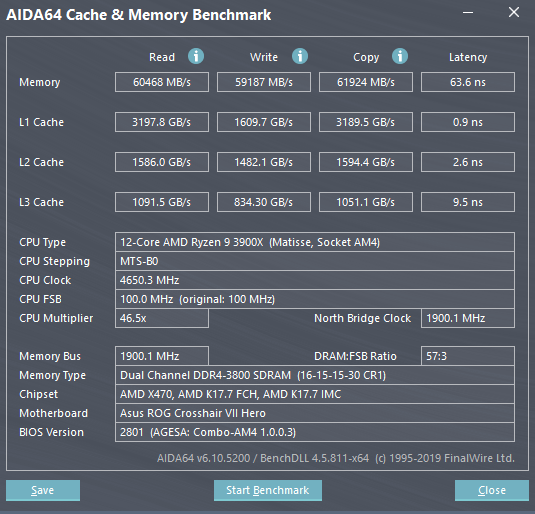

Reaktionen: Rickmer
... und auch noch bessere Latenz als ich mit meinen 3800er scharfe Timings.
