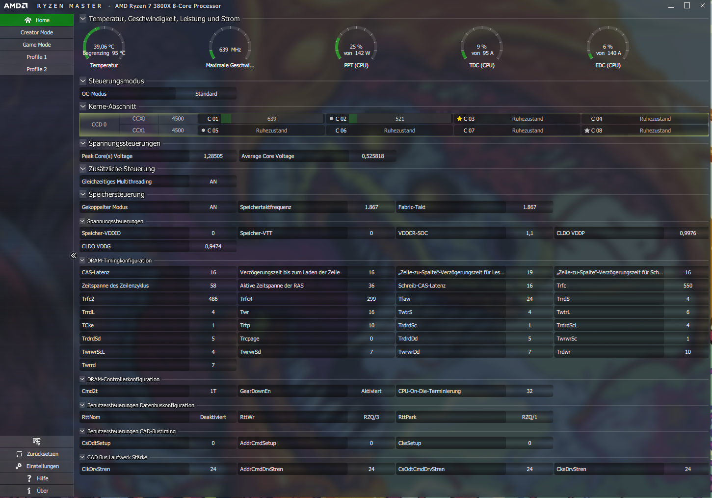

@ZeroCoolRiddler Stürzt halt nicht mehr durch den idle ab sondern durch mir unbekannte Gründe. 1900fclk Muss aber auch nicht auf biegen und brechen erreicht werden, schön wärs halt gewesen.
an welchen Werten könnte ich noch arbeiten
Was ich bisher probiert habe
tRCDRD <19 = nicht stabil
Tras <36= nicht stabil
tRC <58 = nicht stabil
ansonsten hab ich noch nicht soviel rumprobiert auf 3733
@Destyran danke für den tipp da mach ich mal dran
die werte einzeln in päärchen oder sofort reinballern zum testen?

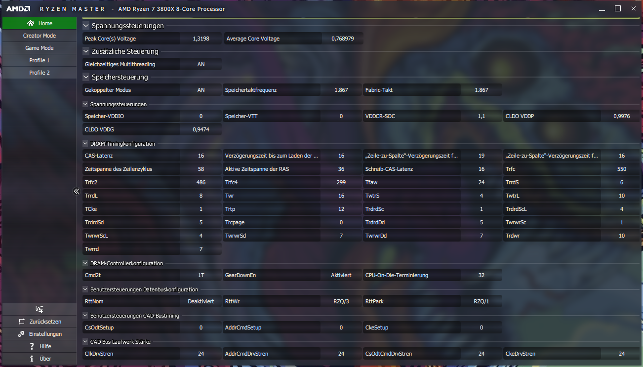

Also
tRRDS 4
tRRDL 4
tWTRS 4
tWTRL 6
hab ich übernommen und gebencht macht kaum einen messbaren unterschied, zumindest nicht mit Aida64.
Karhu hab ich natürlich nicht so schnell durchlaufen lassen können.
hab noch tRTP 10 gesetzt
so lade mal die aida benchmarks hoch und nochmal ryzen master mit den neuen werten

wenn das stable ist bist du theoretisch fertig, aber wenns dich in den fingern juckt kannst du natürlich noch weiter gehen, z.B:
tfaw 16-18
trdrdsd 4
trdrddd 4
twrrd 4
twrwrsd 5
twrwdd 5
tcwl 14
das sind meine Timings die ich am 3800er extrem scharf preset noch geändert hab

lass mal tfaw auf 24
zu spät habs schon einzeln auf 18 gestellt weil ich dachte das wäre der Übeltäter, es bootet alles ohne probleme
twrwrsd 5
twrwdd 5
mag er nicht (blackscreen), hängen diese beiden werte zusammen? oder kann man die auch einzeln umstellen?
Okay bin fertig mit Zahlenbingo habs um @ZeroCoolRiddler Werte ergänzt und ich kann booten das einzige Problem zum booten war wohl twrwrsd 5
