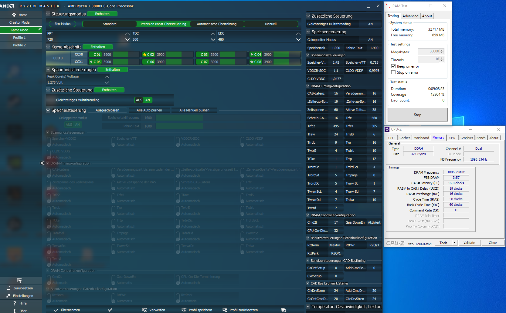

Bin jetzt bei folgendem Setting angekommen
ich brauch allerdings noch was zum Spielen, was könnte man noch versuchen zu drücken?
tfaw < 18 geht nicht
twr < 18 geht nicht
twrwrscl und trdrdscl < 4 geht nicht
vielleicht noch twtrL runter auf 4? ich hab auch irgendwo gelesen, dass dieses Kit hier B-Die verbaut haben soll, vielleicht hol ich mir das zum rumspielen: https://www.mindfactory.de/product_...eel-DDR4-3733-DIMM-CL17-Dual-Kit_1309476.html
twr < 18 geht nicht
Versuch doch mal twrrd zu drücken, bei mir läuft das auf 2 @ 1,42V oder 3 @ 1,40VDestyran schrieb:ich brauch allerdings noch was zum Spielen, was könnte man noch versuchen zu drücken?

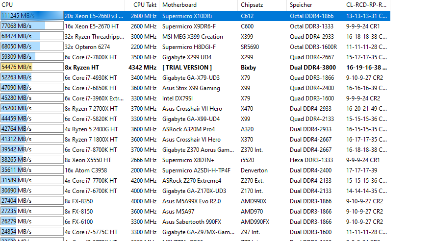

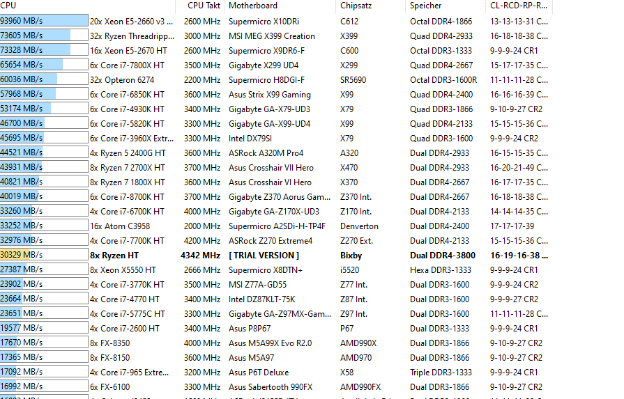

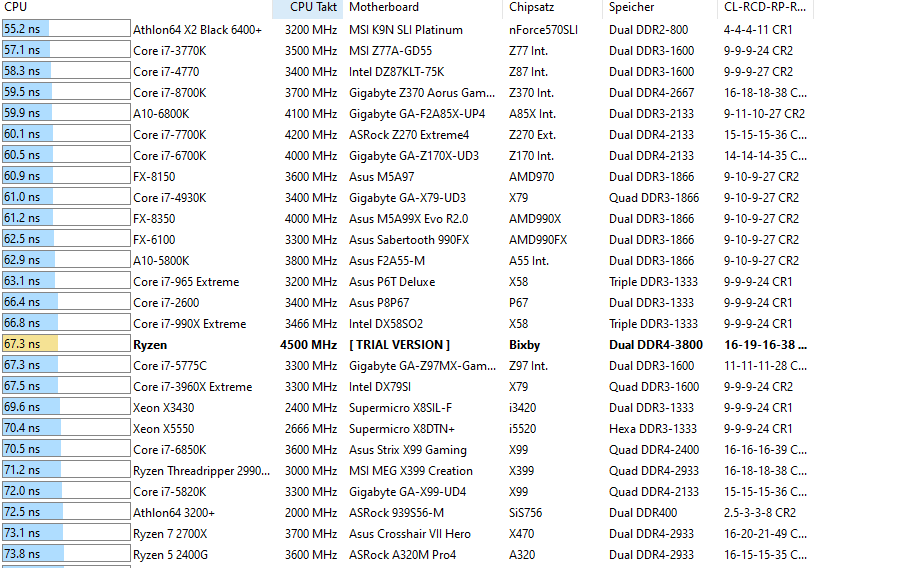

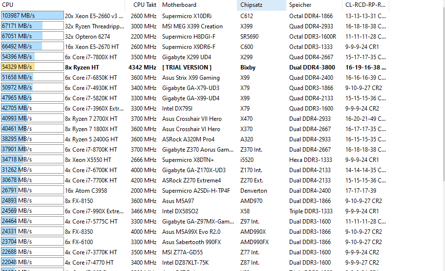

Warum werden die primären Timings eigentlich immer gleich hoch wie die CAS Latency angegeben? Gibt's dazu einen spezifischen Grund?
Bei mir hatte ich folgende Timings als stabil ausgemacht, nennen wir es Timings A:
tCL 16
tRCDRD 19
tRCDWR 8
tRP 14
diese Timings haben sich sowohl bei TM5, Karhu wie auch im Alltag und im Gaming stabil erwiesen.
um ein paar Daten zu bekommen habe ich gegen folgende Timings getestet, jetzt Timings B:
tCL 16
tRCDRD 19
tRCDWR 16
tRP 16
(ansonsten habe ich alles andere 100% gleich übernommen inklusive einem OC @ 4,2GHz womit auch keine Differenzen durch verschiedenen Boost entstehen sollten, Details zu den Timings siehe den Link in meiner Signatur)
In AIDA - Durchschnittswerte von 4 Durchläufen:
A: 54681 MB/s Read, 67,6ns Latenz (ich habe nur die Free Version, daher keine anderen Werte)
B: 54400 MB/s Read, 67,6ns Latenz
Den ersten Durchlauf habe ich übrigens jeweils verworfen, da waren irgendwie die Reads jedesmal 300-400 MB/s höher als bei allen anderen Durchläufen, kapier das der Teufel
Das ist zwar lediglich eine Differenz von 0,5% aber immerhin reproduzierbar und auch wenn ich jetzt die Standardabweichung nicht berechnet habe ist diese deutlich geringer, weshalb das statistisch signifikante Messungen sind.
CPU-Render Werte in Shadow of the Tomb Raider - Durchschnittswerte von 3 Durchläufen (mit eigenen Einstellungen daher nicht vergleichbar mit dem Test, sorry):
A: Min 123, 95% 128
B: Min 119, 95% 124
Das ist eine Abweichung (Verbesserung) von 3% bei den min-FPS und 95% FPS durch die niedrigeren Latenzen, welche genau wie bei AIDA reproduzierbar und statistisch signifikant ist.
Daher würde ich erstmal sagen - die primären Timings gegenüber der CAS Latency zu verringern bring zwar nicht viel, aber auch Kleinvieh macht Mist, insbesondere in Verbindung mit allen anderen Timings die auch jeweils 1-2% bringen können. Das summiert sich.

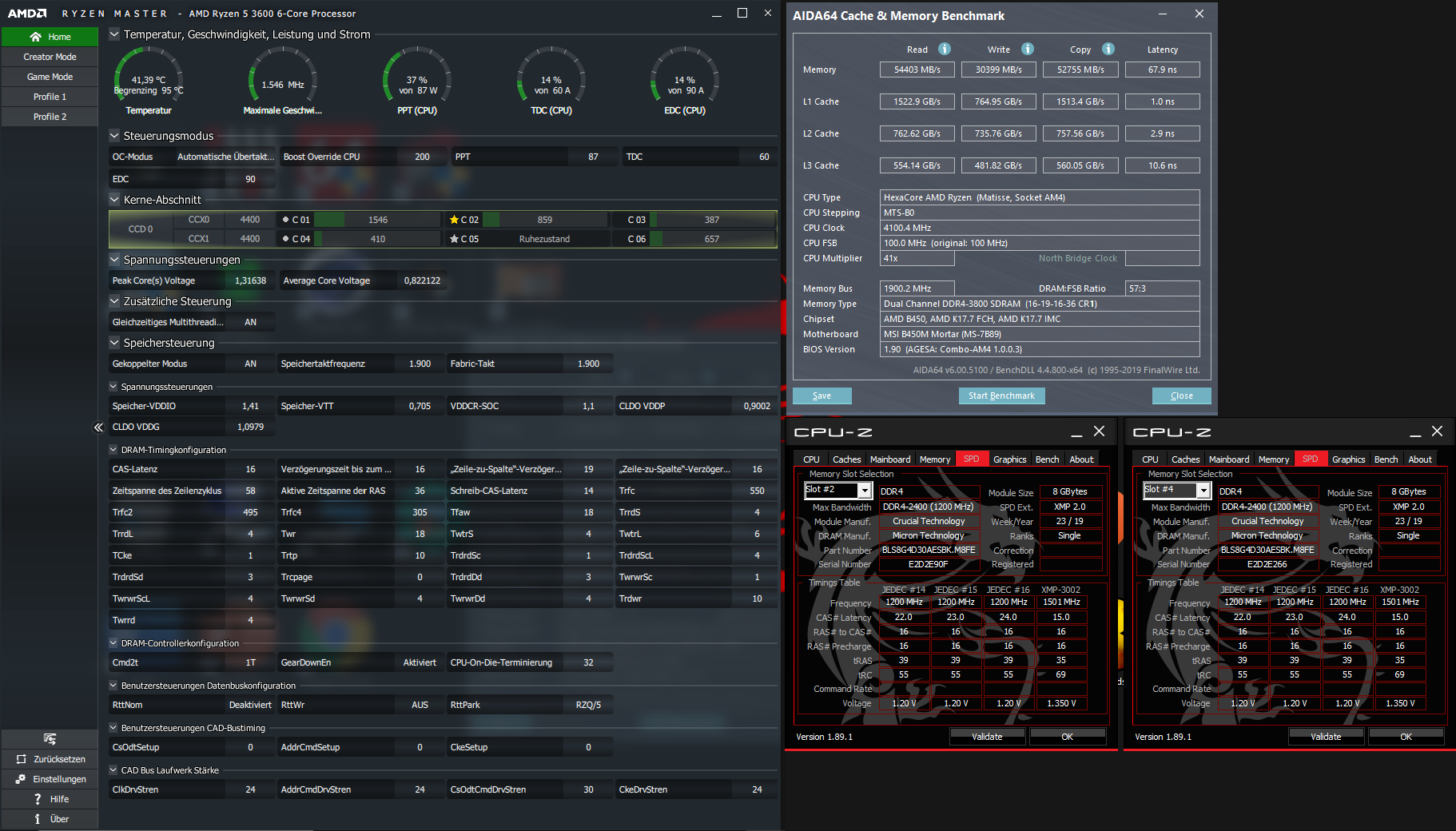

So hier mal meine sehr schönen Ergebnisse wie ich finde.
Noch mal Dank an @ZeroCoolRiddler für den Leitfaden zu den Micron Dies.
Habe die scharfen Settings für 3800 und läuft tadellos.
Ein Anheben der Vdim auf 1,42 hat geholfen das Ghub wieder funzt.
Besten Dank nochmal!
