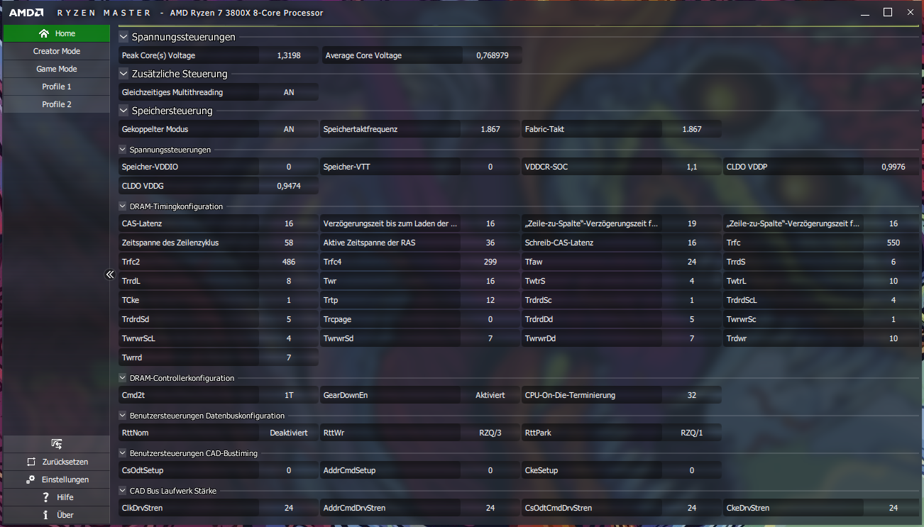

Swisha schrieb:Nur bei Fehlern wäre ein Screenshot aus dem Ryzen master Tool wahrscheinlich von Vorteil?!
Und das ist teilweise mit Vorsicht zu genießen. Es werden nicht immer alle Werte korrekt angezeigt.
Unter Umständen hilft im Fall der Fehlersuche auch ein Screenshot aus dem BIOS sofern möglich. Aber man kann es auch mal mit dem RM versuchen.
Topfn
Cadet 4th Year
- Sep. 2019
- 123
Leider gibts keine Alternative, da Ryzen Timing Checker mit Zen2 nicht läuft.
Ich denk mal die Timings wird RMT schon einigermaßen vernünftig auslesen.
Bei den Voltages.. tja.. bei mir spuckt er für MEM VDDIO & VTT halt 0 aus. Greta freuts warscheinlich.
