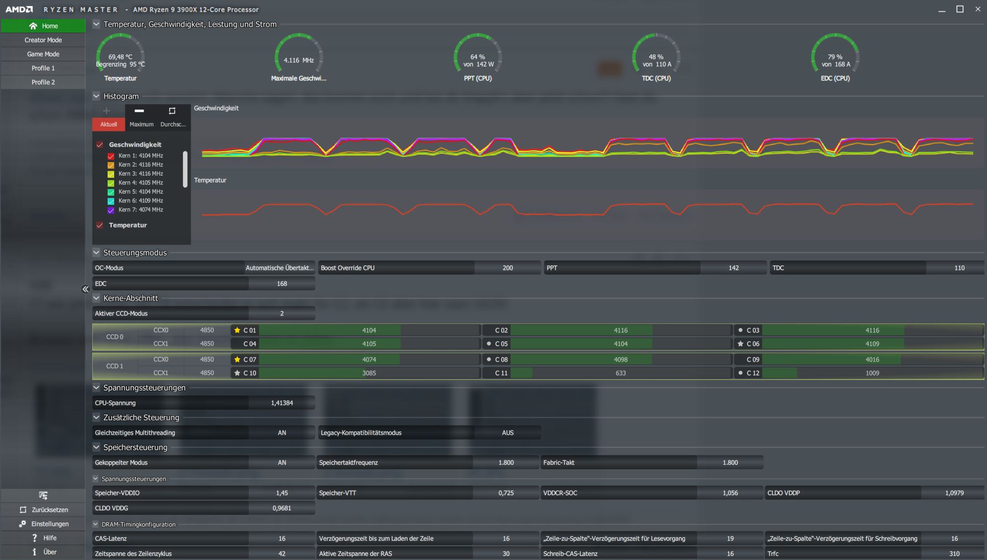

Ich habe eine kleine App geschrieben, mit der man das Boost-Verhalten von Ryzen 3000 analysieren kann. Die App verursacht entsprechend konfiguriert wellenförmige Lastzustände mit fest definierten Last- und Idle-Intervallen. Es handelt sich dabei um tatsächliche Idle-Phasen, da die Threads schlafen gelegt werden. Es findet auch keine I/O-Last statt.
Erklärung der Config-Datei "params.txt" mit Defaults:
NumOfTasks 15
UseDynamicLoad 1
PauseTimeMilliseconds 2000
LoadIntervalMilliseconds 10000
ShowLoadStates 1
NumOfTasks definiert die Anzahl der Threads, die verwendet werden. UseDynamicLoad 1/0 schaltet die wellenförmige Last an und aus. PauseTimeMilliseconds ist die Länge der Idle-Phasen und LoadIntervalMilliseconds analog die Länge der Lastphasen. ShowLoadStates steuert die Ausgabe von Statusmeldungen.
Die Datei ist im Zip-Ordner mit dabei und kann mit jedem normalen Texteditor bearbeitet werden. Wenn man beispielsweise einen 3900X besitzt, kann man bei NumOfTasks 24 verwenden.
Die App selbst wird über Doppelklick gestartet. Ich empfehle das Taktverhalten mit Ryzen Master zu beobachten. Der Taskmanager sollte ein wellenförmiges Muster anzeigen. Anbei ist noch ein Screenshot zur Orientierung.
Ich hoffe, ich kann mit dem Tool dazu beitragen zu verstehen, was die CPUs in tatsächlichen Idle-Phasen zwischen Lastzuständen wirklich machen... ;)
Edit: Noch zur Erklärung. Thread 0 verwaltet die Timer und Lastwechsel. Somit hat dieser Mainthread keine Idle-Phasen, sondern stets mind. eine geringe Last.

ZeroStrat schrieb:
Simple Arithmetik auf Basis von FP64 und 64MB Datenpaketen, damit der IF noch ein wenig ackern muss.
Ah, nach nochmaligem Lesen des OP hats klick gemacht. ;) coole Idee.

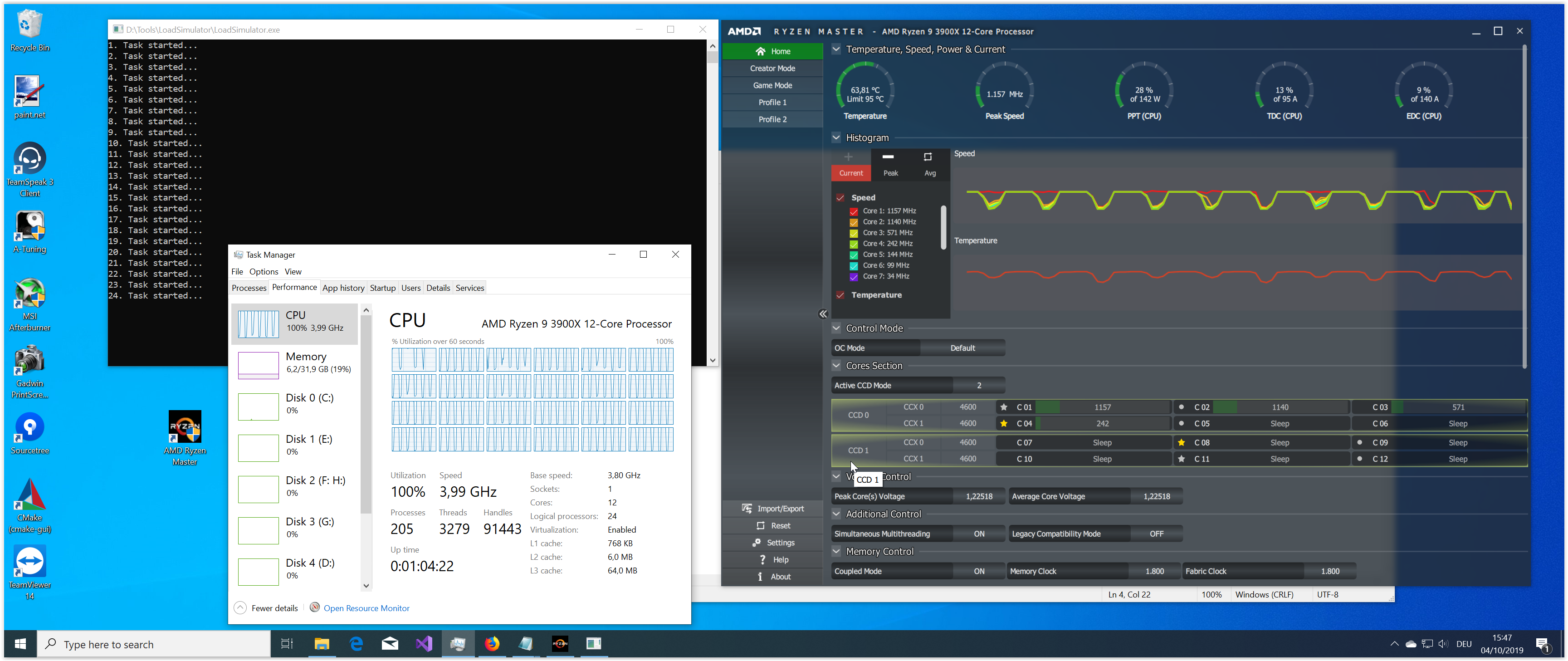

Wenn ich nur einen Thread verwende, dann legt der Scheduler leider diesen Thread nicht auf die "Gold Stars". Also überhaupt nicht. Da muss AMD noch nachbessern.
Reaktionen: Haldi

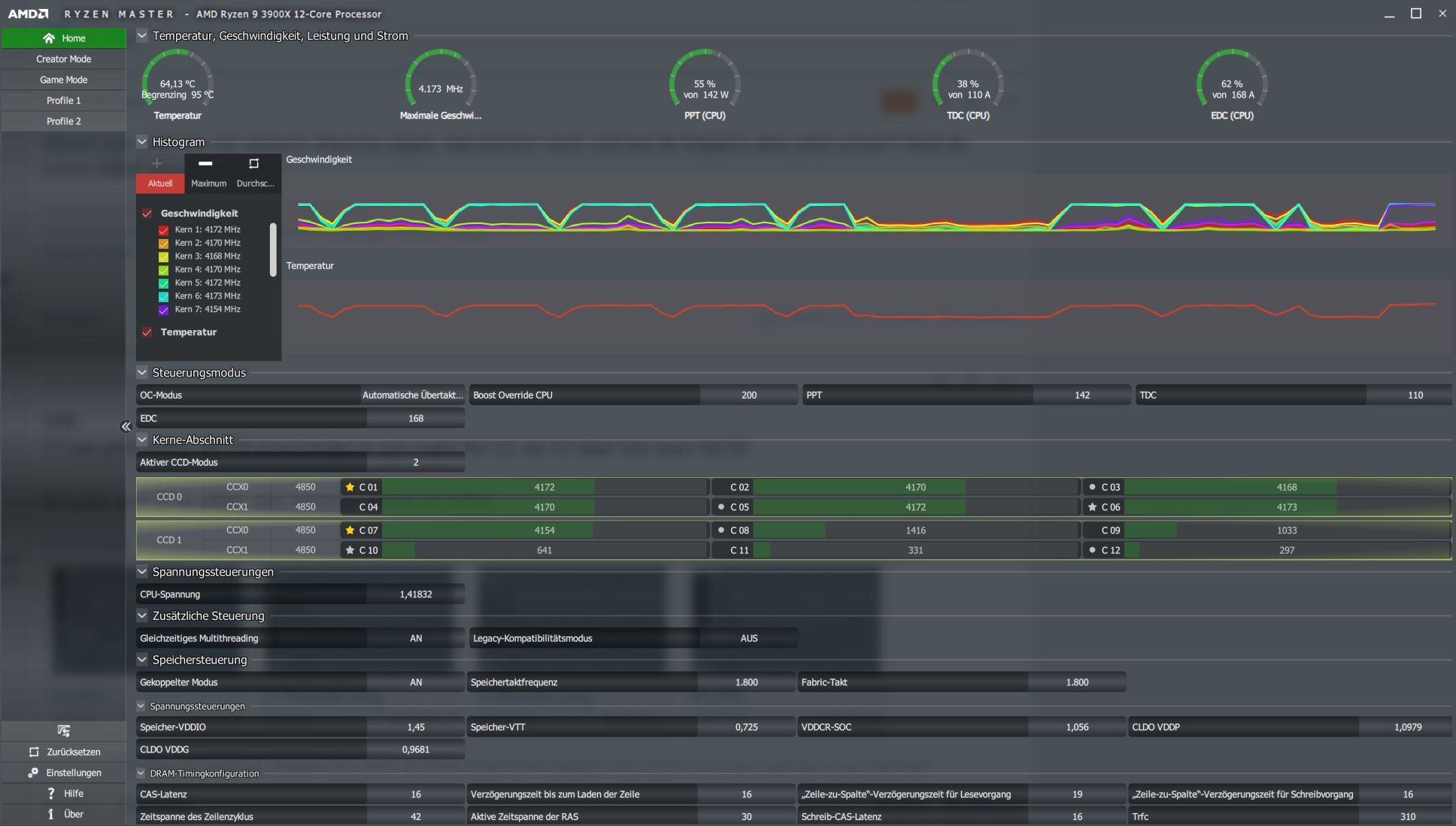

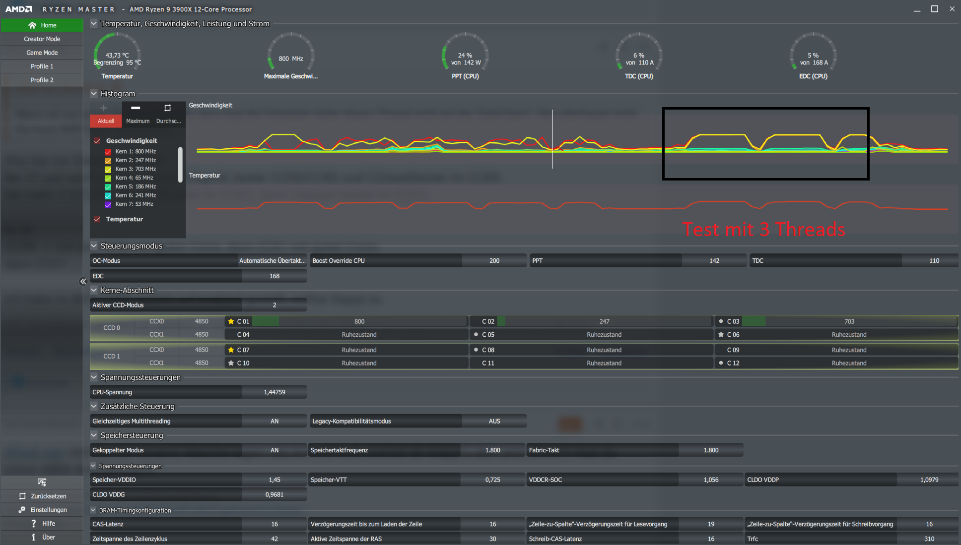

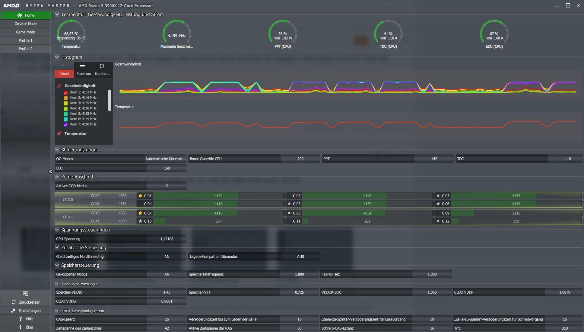

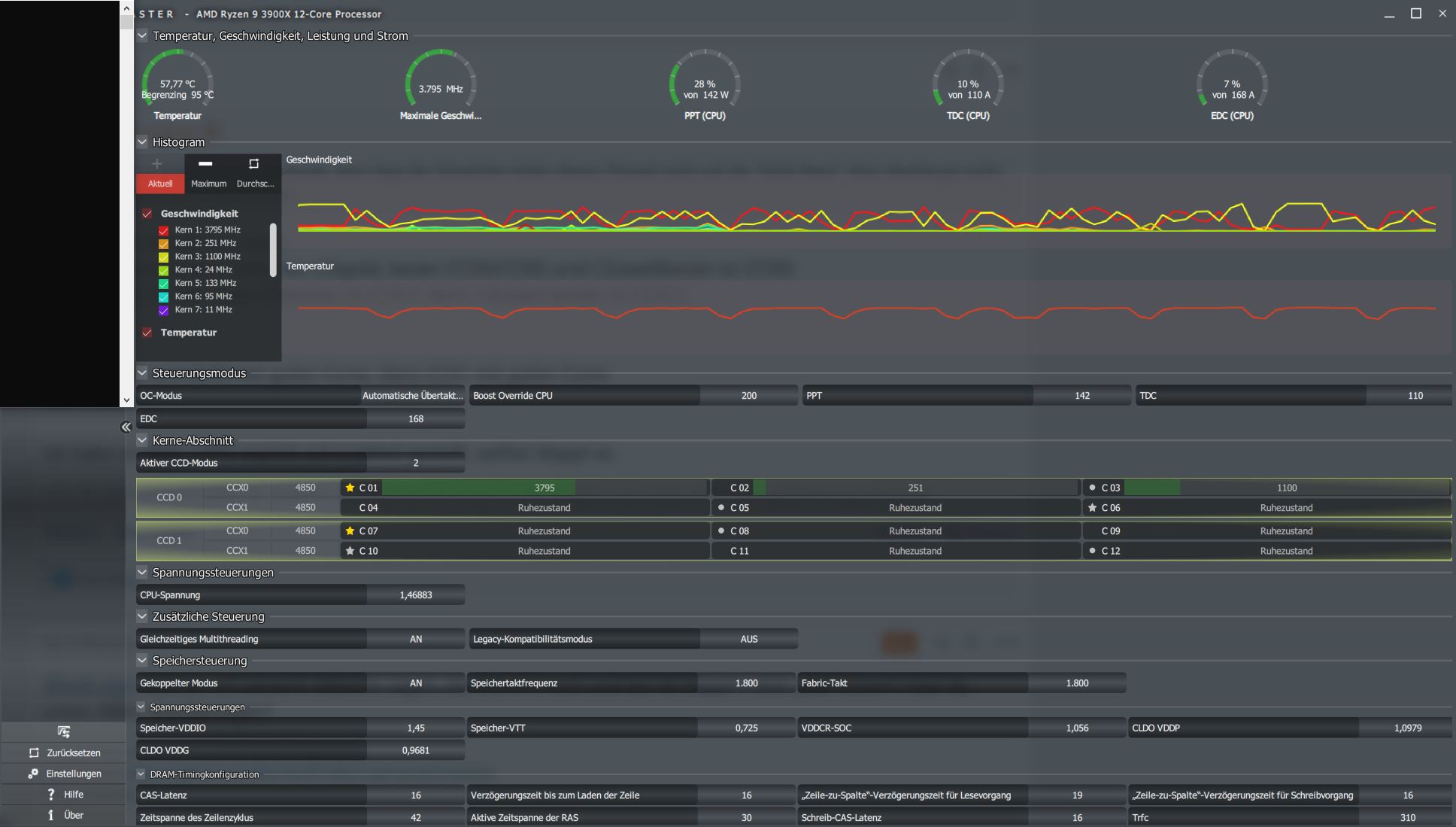

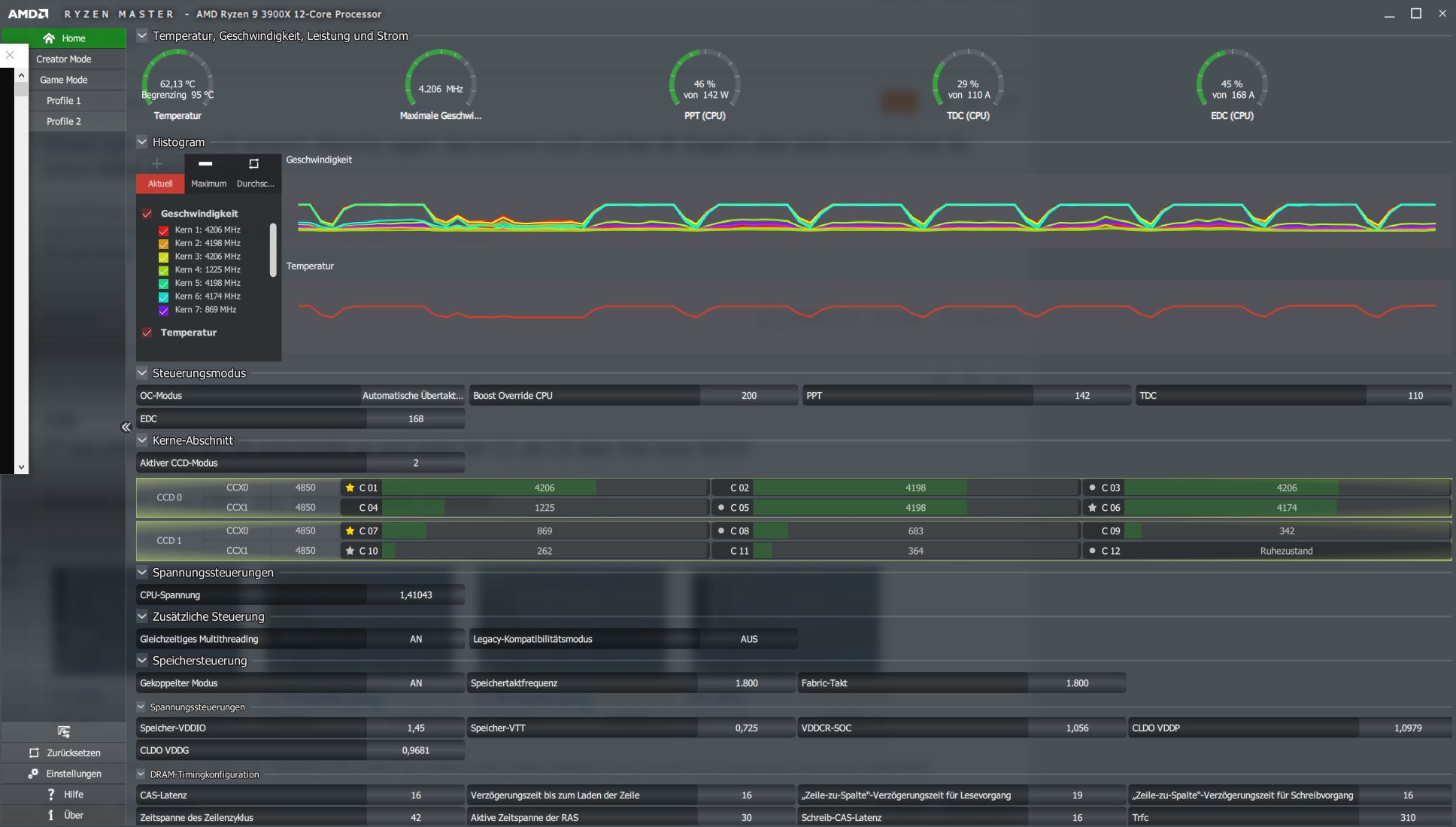

Also bei mir klappt das super.
Bei 1T Last wechselt er zwischen C0(gold, bester CCD0/CCX0) und C2(zweitbester im CCX0)
bei mehr: C1(CCX0), dann C5(bester im CCX1), dann C4(zweit bester im CCX1)
Es ist
CCD0 -> mit erst CCX0 mit guten Cores, dann CCX1 mit guten Cores
dann CCD1 ....
Ich habe im BIOS CPPD explizit auf enabled gestellt, seither klappt es.
Reaktionen: ZeroStrat

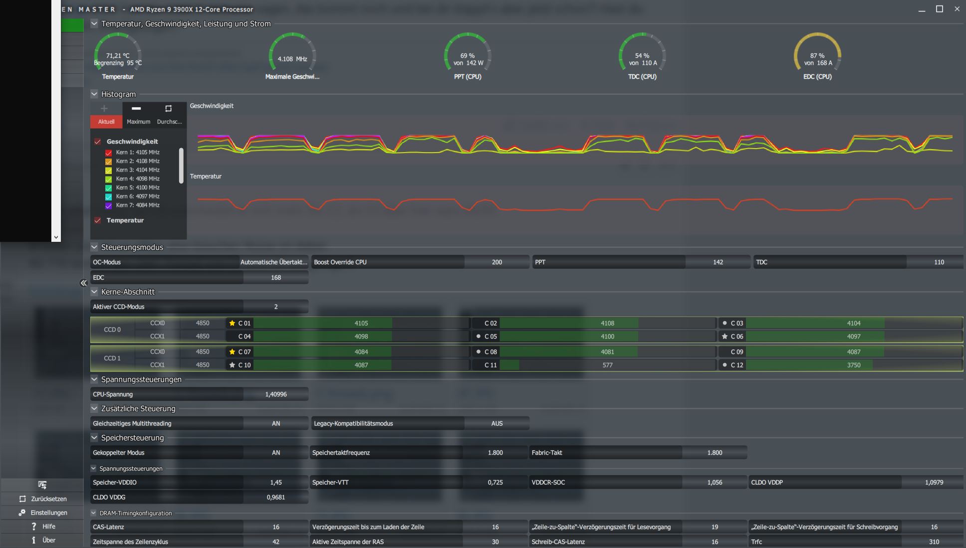

@bad_sign Jetzt bin ich verwirrt. Manche sagen, das kommt noch und bei dir klappt's aber jetzt schon?! Hast du schon ABBA draufgezogen?

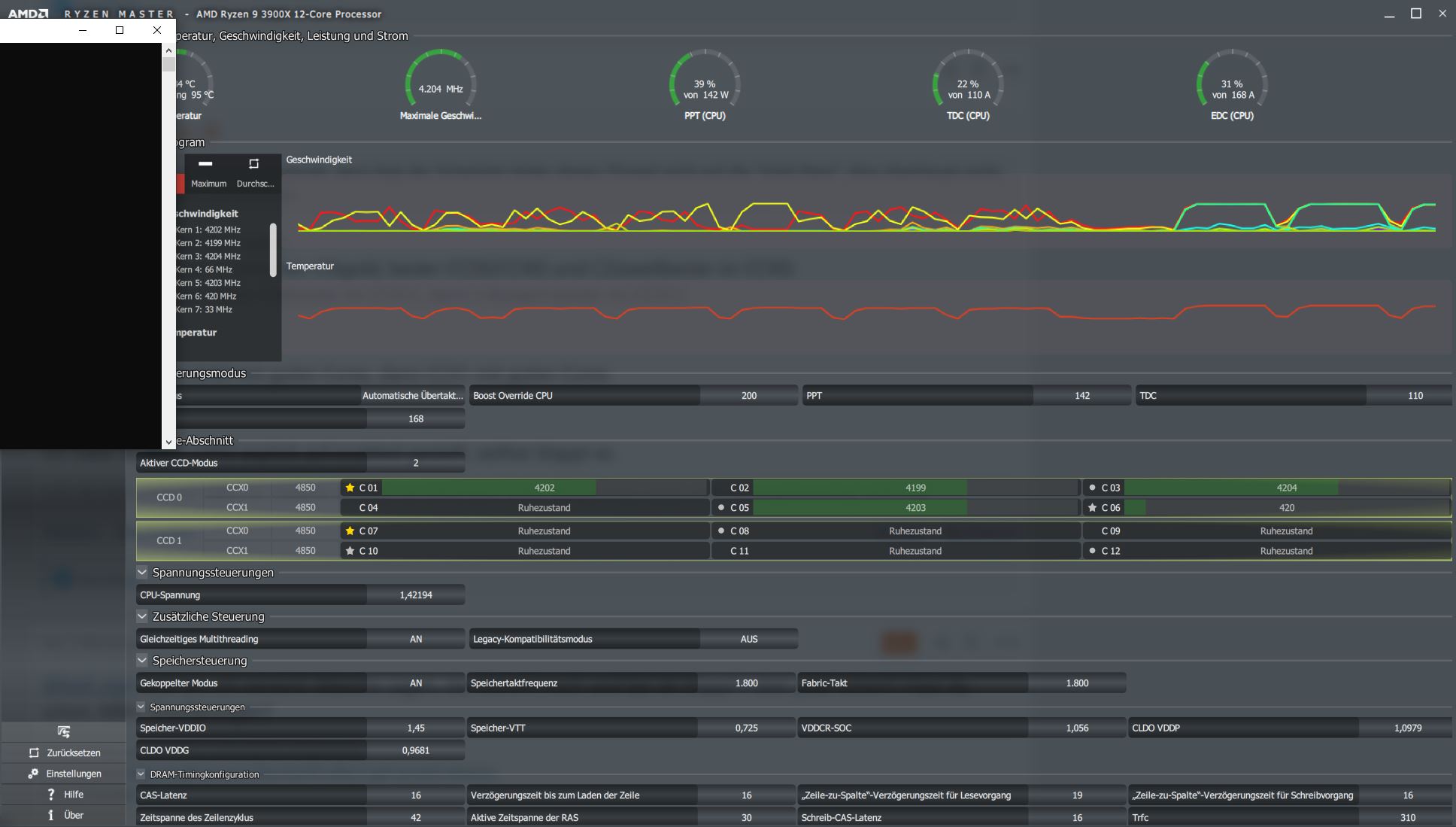

ABB
1T war jetzt lustig, bei CB entscheidet er sich mehr für C2, als C0 aber hier wars 50/50
Browser und TS ist offen, also bisschen Noise ist dabei.
Ab T10 wird in den SMT Thread von C0 und C2 ausgelagert
Der Scheduler tut echt alles um C11 nicht auszulasten xD
Siehe 12T, 16T und 24T

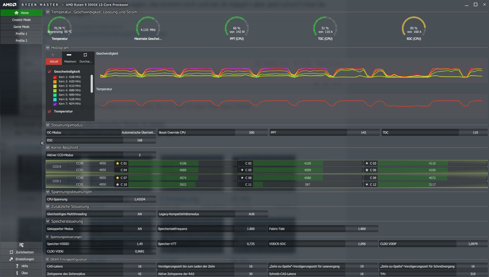

@bad_sign Der Gold Star ist bei dir zufällig Core0. Bei mir wird Core0 immer priorisiert. Haben wir jetzt einen Beweis für funktionierendes CPPD oder nicht? :D
Er orientiert sich aber definitiv am Rating der Cores.
Ob jetzt bester oder zweitbester ... ;)
Und der schlechteste Core im letzten CCX ist ein Tabu :stock:

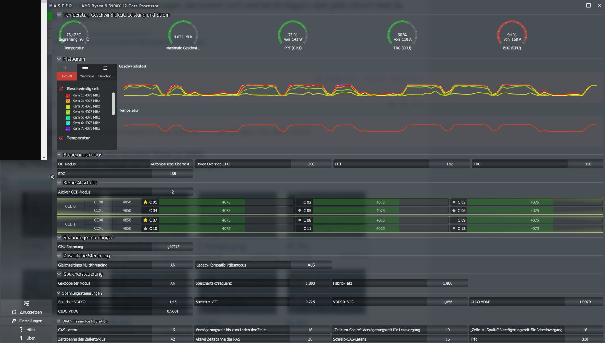

Mal abgesehen der Verteilung. Mit deinem Tool arbeitet mein 3900X nicht schneller als 4.2 GHz avg.
HWInfo ließt bis zu 4,5 GHz aus, was mit meinem UV die grenze darstellt.

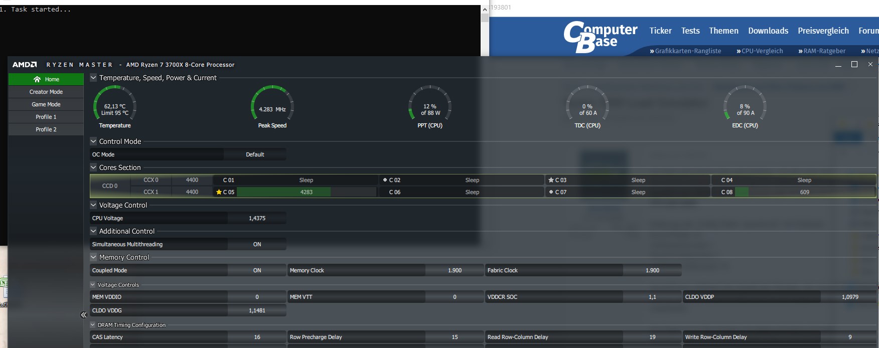

Kommt wohl auf´s Mainboard an?! Bin noch auf irgendeinem AB BIOS und der Scheduler macht schon immer alles richtig. Auch mit deinem Tool:
Selbst in Spielen ist zu beobachten, wie die Hauptlast versucht wird auf dem zweiten (besseren) CCX zu halten. Auf das erste CCX kommen nur schwach genutzte Threads. Zudem wird immer nur ein Thread pro Kern verwendet, soweit wie möglich.
