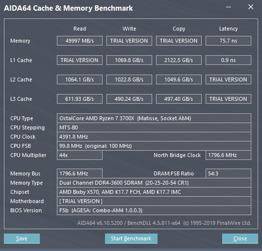

@cm87
Ich habe von zero 3600 und 3800 Lasche Timings ausprobiert. Aber irgendwas muss ich falsch machen denn manche Werte kann ich nicht auswählen als beispiel angegeben ist cl12 aber in der liste bei dem Timing ist nur auto, und von 1bis 9 zur Auswahl.
CL12 hab ich sicher nicht angegeben bei E-Die. ;)
Mach mal Screenshots von deinem Bios (F12), dann sagen wir dir wo was hinkommt.
@Kenobi
Gesamtüberblick inkl Spannungen wäre super. Da der L3 Cache bei dir auch einknickt, würde ich auf ein Problem mit der SOC oder VDDG tippen. Die Timings müssten schon arg daneben liegen um sowas zu erreichen.

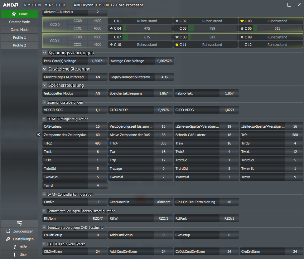

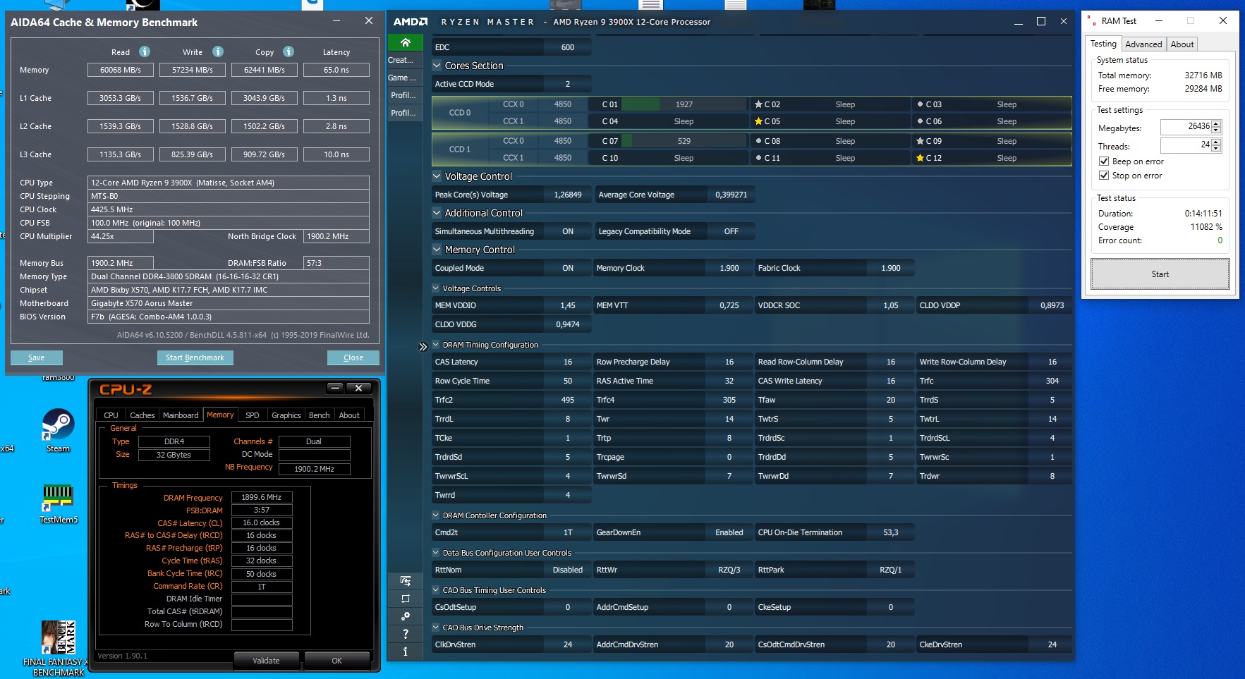

@cm87 @ZeroCoolRiddler Anbei die beiden Screens von Ryzen Master. CPU läuft mit "auto"-Spannung + PBO "enabled"

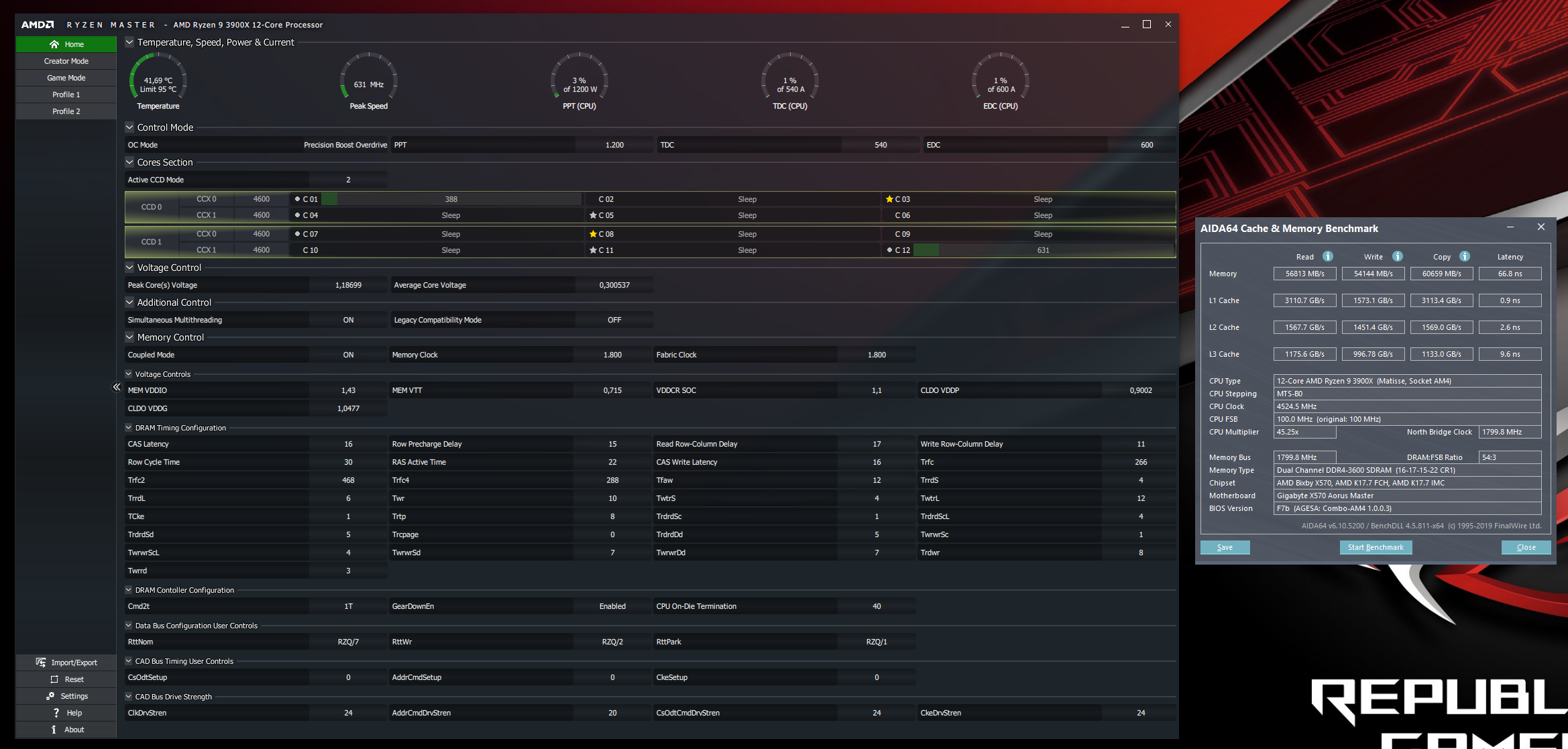

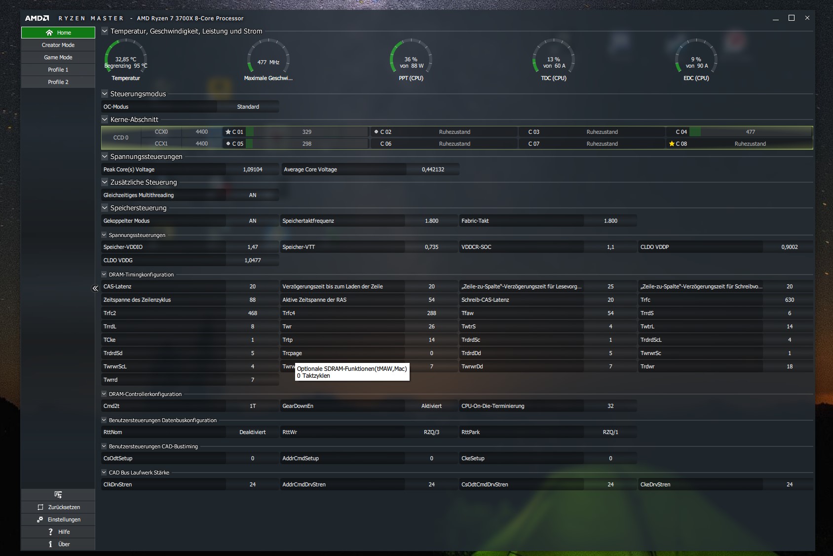

soweit bin ich jetzt schon mal.. wenn ihr Verbesserungsvorschläge habt dann nehme ich die gern an.

Ich meinte Screenshots von den Timings im Bios.
Sollten ja unter Tweaker -> Erweiterte Speicher Einstellungen zu finden sein.
Reaktionen: Dagomur
@ZeroCoolRiddler
ich habe es jetzt hin bekommen, man muss den Tweaker nutzen denn unter Settings scheint es verbuggt zu sein die Timings einzustellen, da kann ich natürlich lange herum versuchen :freak::daumen:

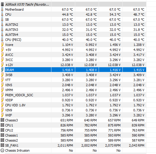

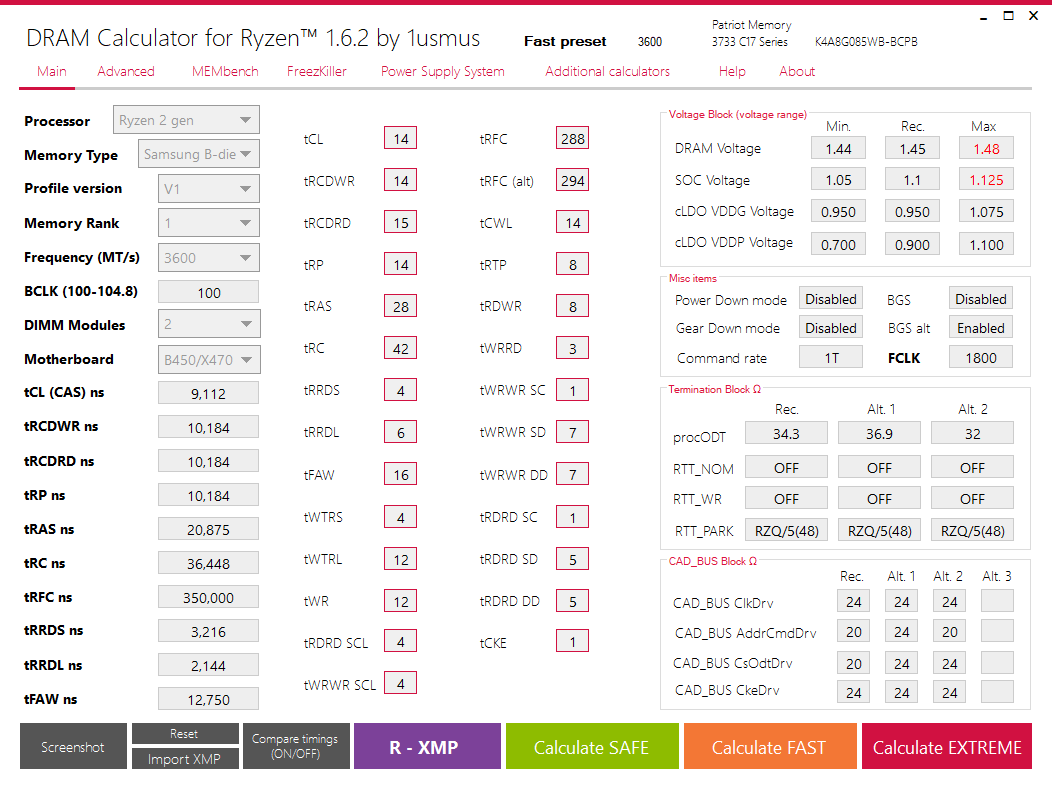

Scheint ich habe nach 15 Jahren endlich mal beim Hardwarelotto gewonnen. Die Fast Werte aus dem DRAM Calculator haben auf Anhieb funktioniert. Irgendwelche Optimierungsvorschläge für einen Anfänge wie mich?
Ich frage mich gerade warum mein VDIMM auf 1,45 ist obwohl ich im Bios 1,42 eingestellt habe. Bug in Ry
Reaktionen: DanHot und ZeroCoolRiddler

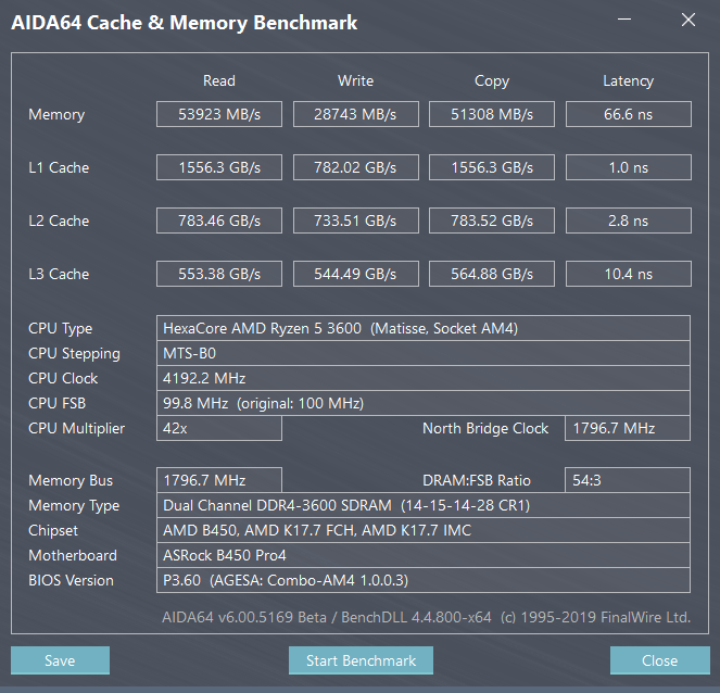

cm87 schrieb:
Der Part wurde ja kurz in der Anleitung erwähnt - teste mal mit 1,075V bis 1,125V
B-Die´aus der Sig haben mit 1.075V 66.6ns und mit 1.1V 69ns in AIDA...ob´s für alle Board´s Geltung hat kann ich nicht sagen :mussweg:
Zur Zeit bin ich mit 3600 CL14 Fast Settings@ Calculator unterwegs.....allerdings laufen 3733 CL14 auch geschmeidig...mit dem fetten minus das sich der SOC/Chipsatz 15W mehr genehmigt mit händischen IFF Clock:freak:
Gruß
Du wirst so gut wie NIE exakt das an Vdimm ausgelesen sehen was du eingestellt hast.
Abhängig vom Board und dem eingestellten Wert bist du mal mehr und mal weniger nah dran.
Wenn man jetzt genau wissen möchte ob das Board übervoltet oder der Sensor nicht richtig ausliest dann müsste man halt nachmessen.
Reaktionen: Dragonheart69

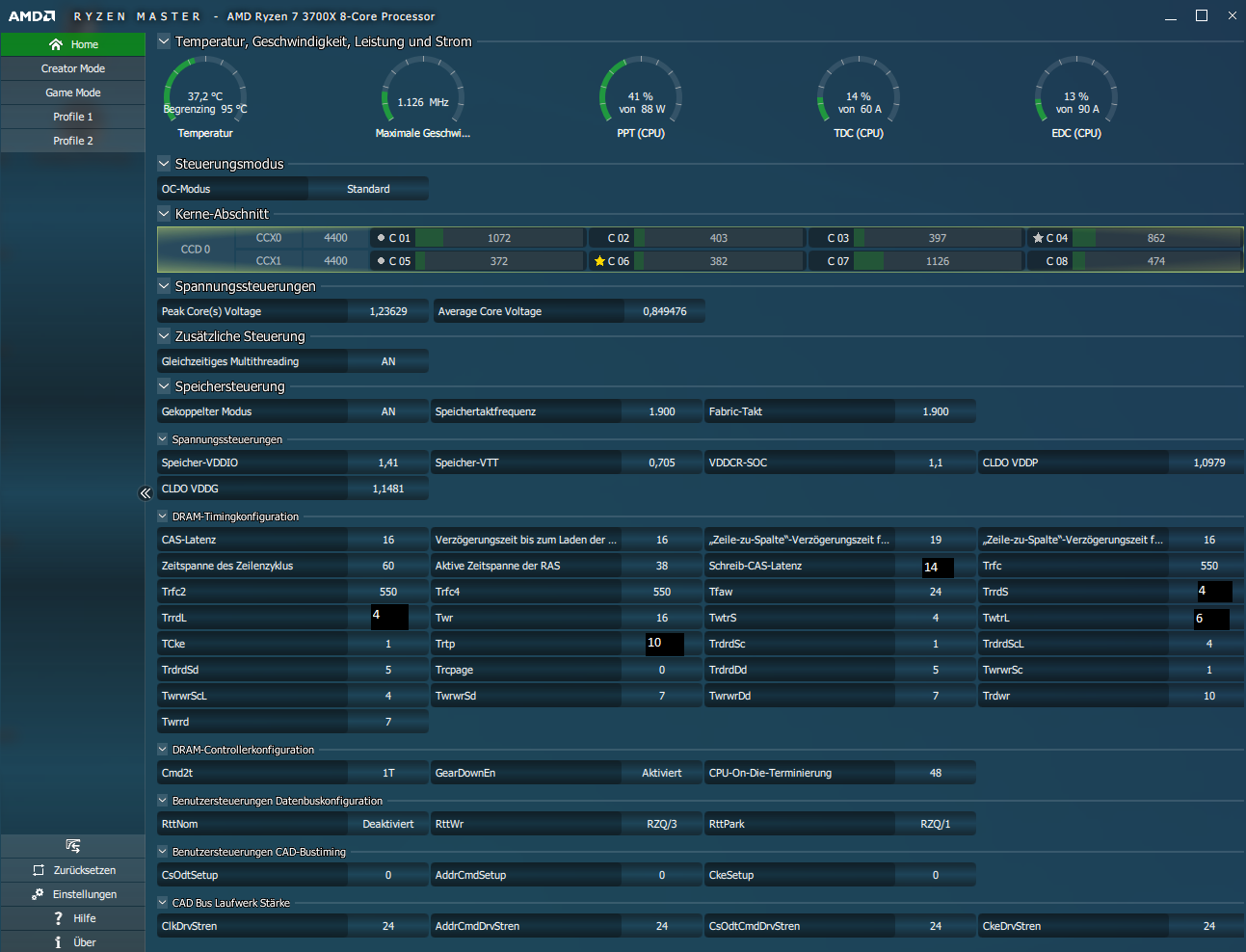

Hatte nun gestern endlich Zeit deine Werte zu übernehmen.
Welche Bios Wert ist denn "Schreib-CAS-Latenz"? Den habe ich nämlich jetzt noch nicht gesetzt.
Der Rest funktioniert soweit. tfaw habe ich erstmal nun auf 20 gestellt.
Allerdings hat sich nichts bei meiner Latenz geändert.

Habe den Takt nun auf 3600MHz gebracht mit 1800 FLCK und tCL 16-tRCDRD 19-tRCDWR 16-tRAS 32 Timings
Es lief zumindest in prime95 ne Stunde durch. Mal über das verlängerte Wochenende mehr stressen.

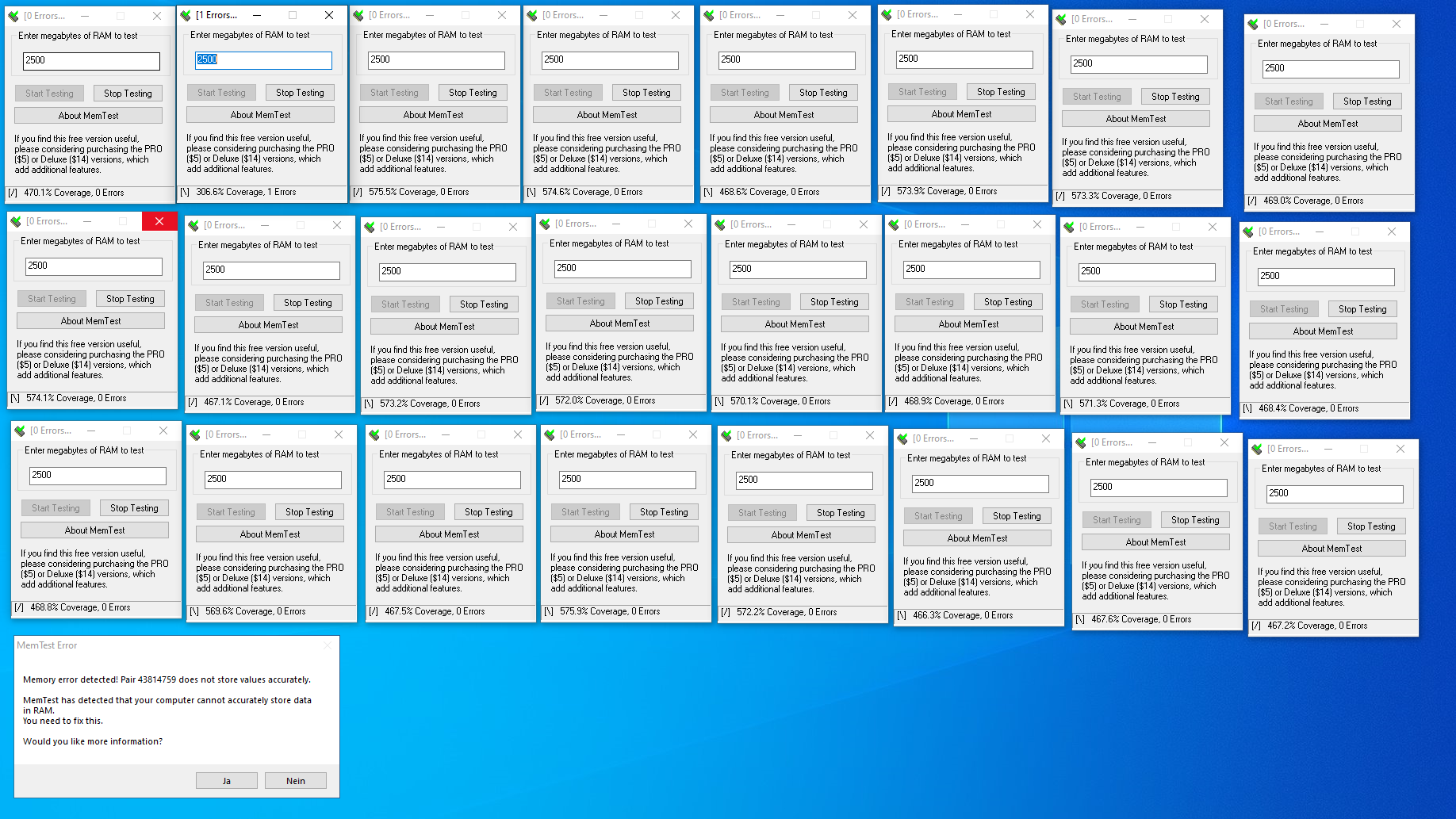

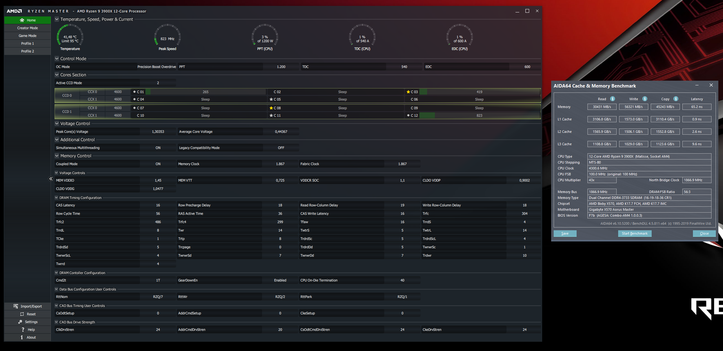

Hatte nun endlich Zeit etwas daran zu arbeiten.
Aktuell läuft mein RAM auf 3733MHz FCLK bei 1867 und folgende Timings habe ich:
Ich habe mich an @Verangry settings herangetastet und auch an @ZeroCoolRiddler leitfaden orientiert.
Mit Aida64 läuft es eine Stunde durch, aber der HCI MemTest hat heute einen Fehler geworfen:
Was könnte ich noch anpassen um es stabil zu bekommen? Oder vielleicht sogar auf 3800MHz anheben. 1900 FCLK packt wohl mein Prozessor :-)
Viele Grüße...
Viele Grüße...
was ist mit den Presets? z.b. 3800 scharf? laufen die nicht bei dir? müssten eigentlich
