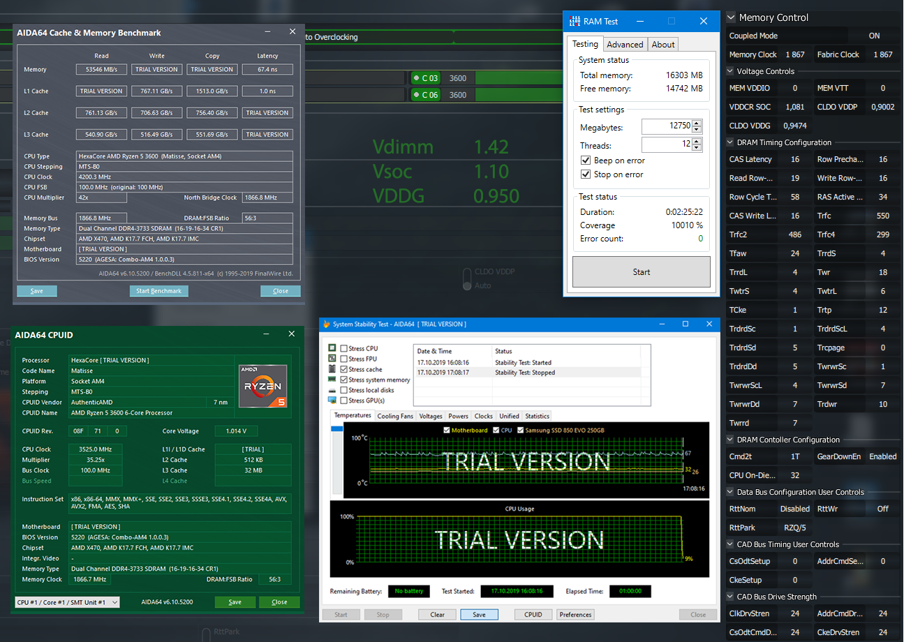

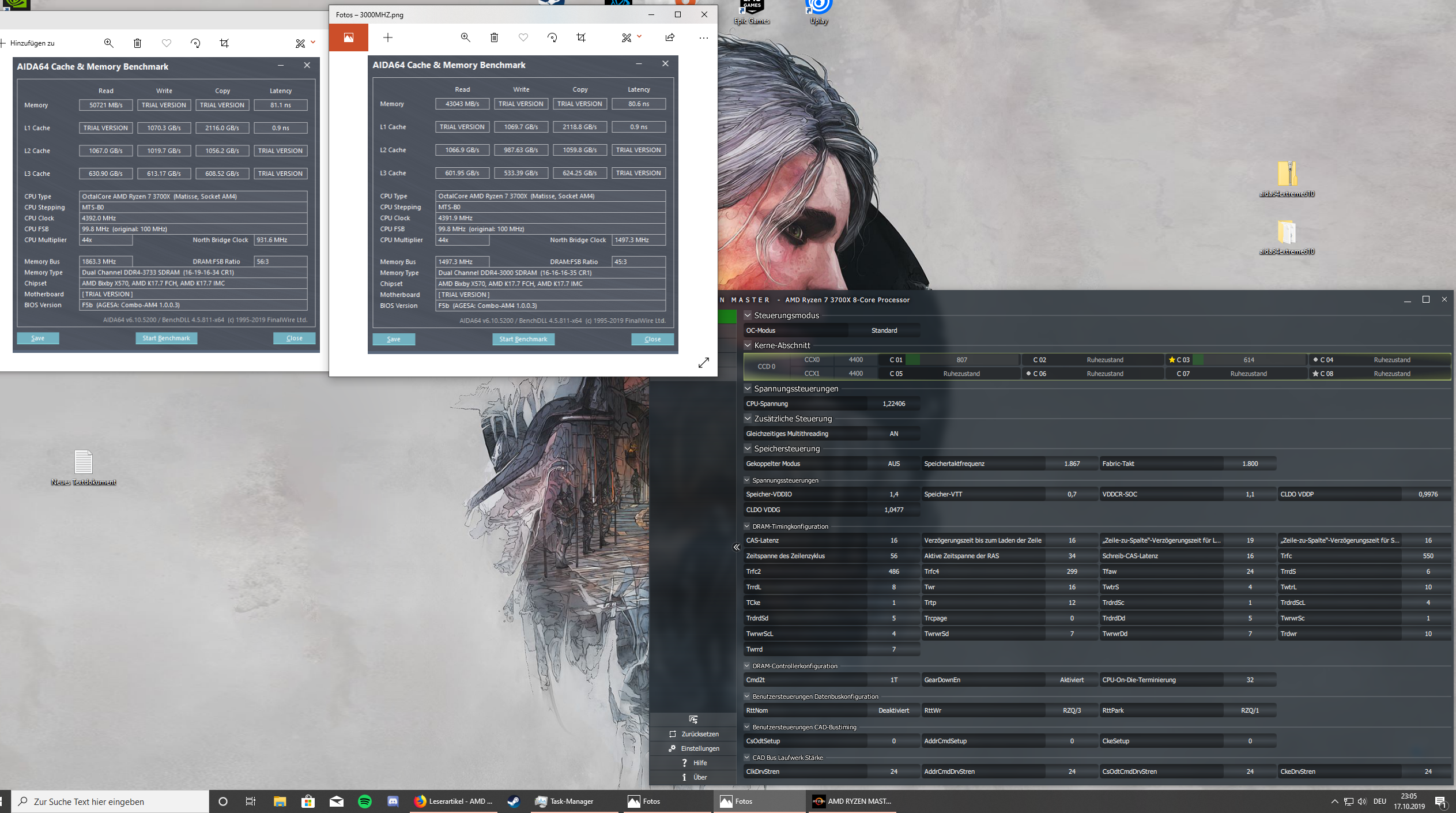

Ich habe nicht viel Ahnung von RamOc und dachte ich probiere einfach mal bei meinen 2x16Gb Crucial Ballistix Sport CL15 die Werte von @ZeroCoolRiddler (3733 CL16 (Scharfe Timings)) aus.
Läuft scheinbar direkt nach dem ersten Versuch sehr gut. Dafür wollte ich mich einfach mal bedanken.
Kleine Fragen hätte ich dennoch:
1. Alles über 3733 ist suboptimal bei Zen2, alles darüber bekommt doch "diese Straflatenz", richtig?
2. Einzelne Werte bspw beim kopieren, waren vor dem Umstellen der Werte schneller, ist das normal?
3. Sollte ich ggf noch etwas anpassen? Wie gesagt, bisher ist das ganze Stabil. Morgen werde ich auch noch mal testen, ob das ganze auch beim gaming so bleibt.
Danke euch :)

Oberhalb von 3600 musst du den IF Takt (FCLK) von Hand mit anheben. ;)
3800 lässt sich so maximal mit 1:1:1 Teiler betreiben, 1900 FCLK schafft aber nicht jede CPU.
Reaktionen: DarkRavenx
Latenz dürfte schlagartig nach unten gehen. Nicht vergessen auch PowerdownMode im Bios auszuschalten!
