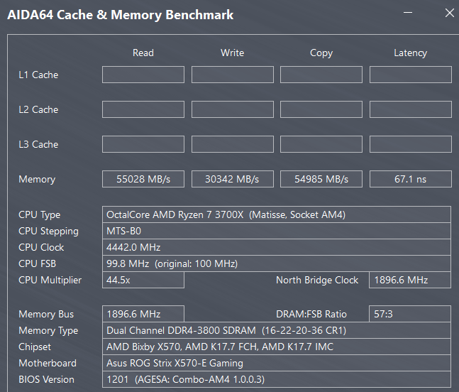

Nach ca. 2 Stunden BF5 gab es keine Fehler.
So sieht es aktuell aus mit den "lasche timings 3800Mhz CL16" von ZeroCool
Kann ich also davon ausgehen dass es so passt weil es bis dato keinen Fehler mehr gab?
Was könnte man noch verbessern oder lieber so lassen solang es funktioniert?

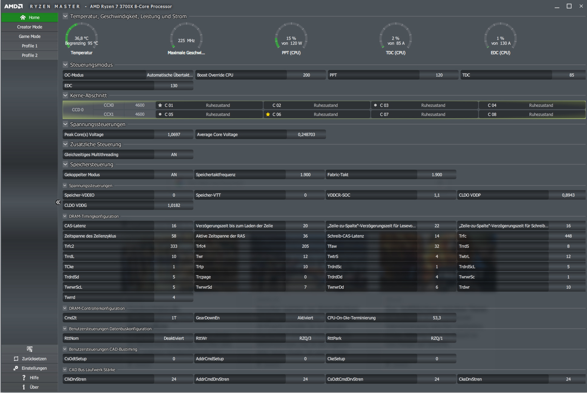

Nun mit dem Ryzen 3900x ist es in gefühlt 4 Std die Cpu auf den maximalen Ram Takt zu bringen. Bei mir (3800Mhz) 1900 IFC
Ich hoffe ich kann einigen Leuten hier helfen die vllt das selbe Sytem haben oder ähnlich.
Meine Specs:
Ryzen 3900x (4.400GHZ Allcore 1.4Volt) sonst PBO
Ram: Samung Flare X (Bdie 3200 Cl14) (3800 cl14 - 1.56 Volt)
Board: Msi Gaming Pro Carbon (Agesa: abab aktuellste Version)
Vsoc momentan 1.175 Volt droppt auf ca 1.12 Volt, trotz Load Line Calibration auf 3?
Ich weiss etwas viel Spannung für den Ram, versuche da noch etwas runterzugehen.
Benutze einen aktiven Ram Kühler von Gskill (Max 46grad warm), laut dem Bauer unbedenktlich.
Eigenes Risiko!
twrwrScl und TrdrdScl geht leider nicht unter "4" hat da vllt jemand einen Tipp?
Der Rest kann man vom Ryzen Master Tool ablesen.
Hoffe konnte helfen.

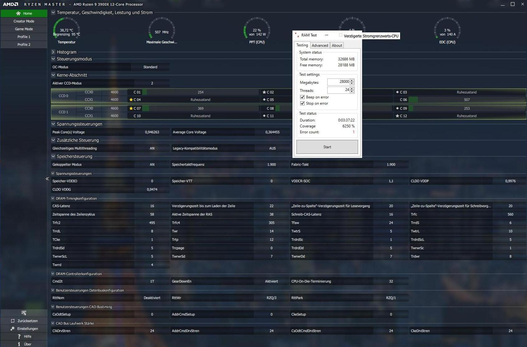

Niels
cm87 schrieb:
@DanHot mal ohne CPU OC versucht?
Hab PBO auf Auto gesetzt und mal ein paar timing noch hoch gesetzt, allerdings bei 6250% 1Fehler
Was sollte ich noch ändern?
Eigenes Risiko!
Cool, das 3800 mit GDM off laufen :D. Die 1,56V sind da aber viel zu hoch. Und vergiss bitte, was der8auer über Spannungen bei RAM OC gesagt hat. Schalt mal GDM auf on und Vdimm auf 1,44V bis 1,50V und scl Werte mal auf 3.
@DanHot versuch mal TRP auf 22.

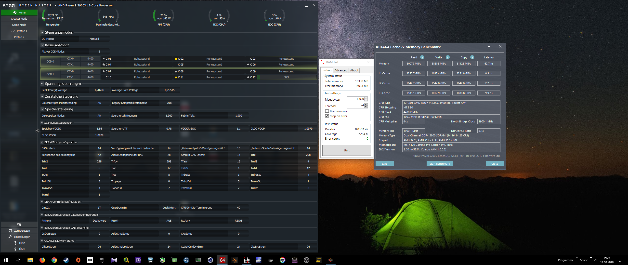

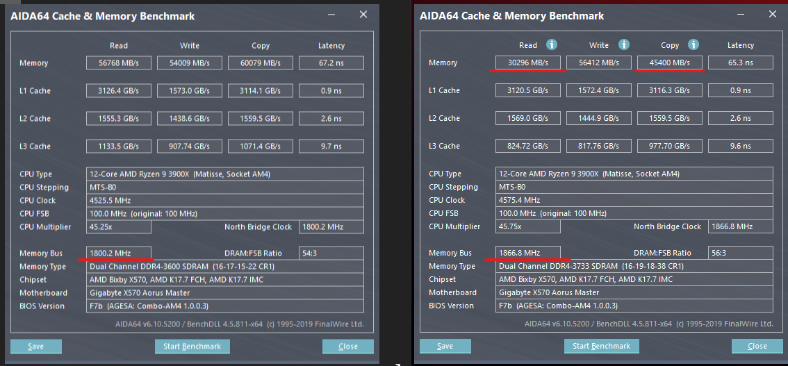

Weiß zufällig jemand, woran das liegen könnte? Beide RAM-Settings sind auf Stabilität geprüft, aber ich habe plötzlich deutliche Read- und Copy-Unterschiede, wenn ich von 3.600 auf 3.733 hochgehe. IF und RAM laufen synchron, aber 3.733 mit lockereren Timings. SOC hab ich auch testweise erhöht und auch mal tRFC und die SCLs gelockert, ohne Unterschied.

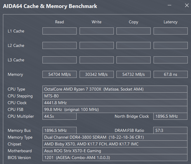

tRFC geht nicht weiter zu senken, auf 444 und Windows stürzt gleich nach Anmeldung ab. Versucht mit Vdimm bis 1.45 V ohne Erfolg.
Dann Timings gesenkt, auf CL18 usw., Vdimm dabei 1.325. Karhu bei 17000% beendet. Nach Kaltstart noch mal bis 5000%, Prime95 2h, Aida Stresstest 1h, SOTR Benchmark, alles ohne Fehler.
Ram 3800 optimiert CL18 Karhu 17000%.jpgRam 3800 optimiert CL18 Karhu 17000%.png
Kurz getestet aus DRAM-Calculater, CJR Hynix Fast Preset. Lief bis 1000% Karhu. Allerdings muß ich Vdimm auf 1.4V stellen. Sonst gibt es Fehler schon bis 100% in Karhu. Da Unterschied zu CL18 nicht so groß VSOC auf 1.125 gestellt. Ergab keinen Unterschied.
Ryzen 3800 optimiert CL16 Karhu 1000%.jpgRyzen 3800 optimiert 16CL Karhu 1000%.png
Weitere Tests mache ich jetzt nicht mehr. Bin mit dem oberen Settings zufrieden.
