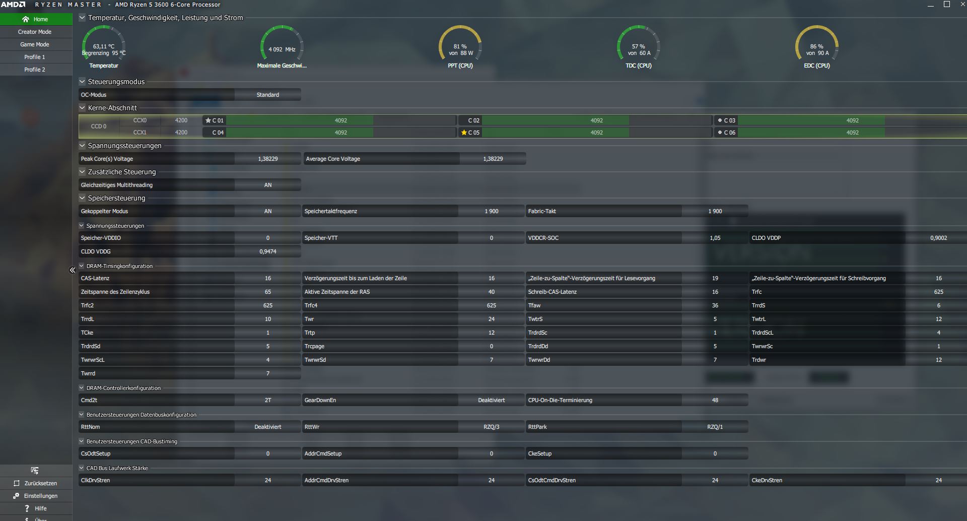

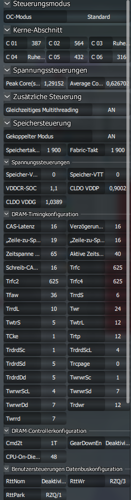

Kann jemand schauen ob ich alle benötigten Werte eingetragen habe? Also der PC hat gebootet und mache aktuell einen Aida64 Stresstest, so falsch kann es wohl nicht sein. Habe ganz stumpf die werte von Lasche Timings 3800Mhz CL16 übernommen und vom PDF Guide die Spannungen im Bios eingestellt das wars.

Oh mir hat Aida einen fehler angezeigt... liegt wohl an der Spannung oder? Habe die Crucial Ballistix 3000 CL15
Edit: Hab die Werte angepasst: SoC auf 1,075, VDDG auf 1V und DRAM V auf 1,4V
Benchmark gemacht, 67ns latenz und 54k Read, die anderen sehe ich nicht wegen der Trial Version.
Das ist mit dem "Lasche Timings 3800 CL16"

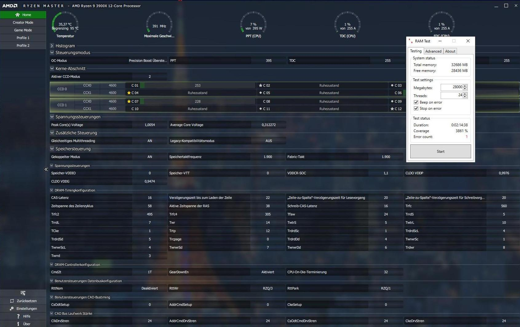

@DanHot welchen RamTest nutzt Du da eigentlich?
Ich nehme den Mem Test und ich muss immer 9 Fenster von dem gleichzeitig aufhaben...

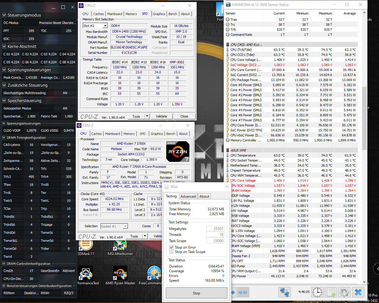

Nach 31minuten Aida64 Stresstest ein Fehler.
Was sollte ich ändern? Statt 3800 CL16 3733 dafür cl15?
Oder noch mehr mit den Spannungen testen?
Spannungen leicht erhöht aber dieses mal direkt eine Fehlermeldung.+
Karhu

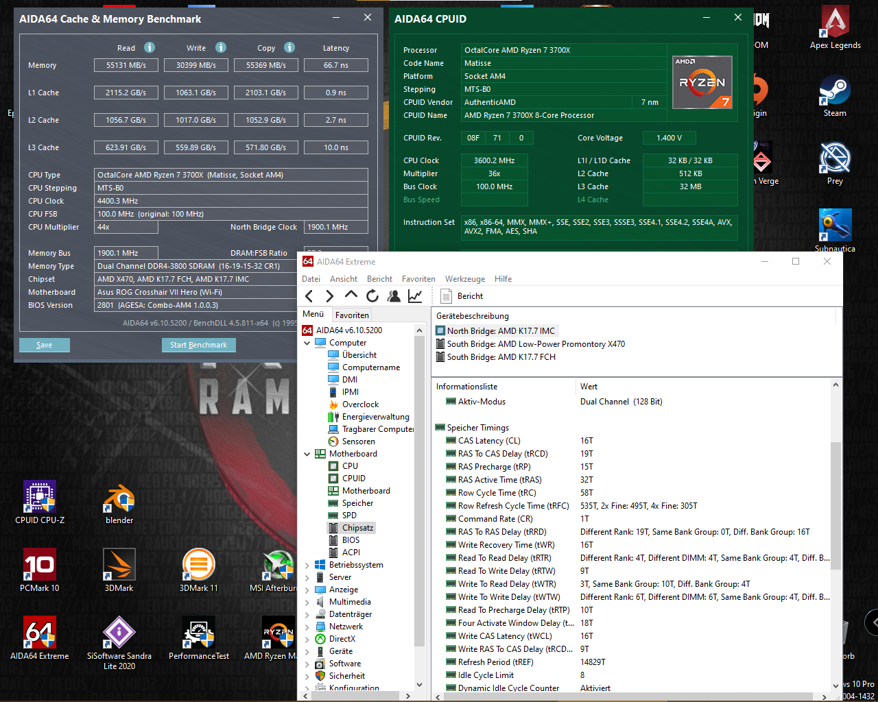

Beim Aida Cache & Memory Test habe ich 69.5 ns bei Memory-Latency und 52453 MB/s read (rest steht nicht wegen trial)

Wie hoch hast die VDDG und VSoC eingestellt?
CPU OC mit dabei?
Die „CLDO VDDG Voltage“ und die „VDDCR SOC Voltage“ (Bezeichnungen bei meinem Asus Board; habe hoffentlich die korrekten Werte erwischt) stehen beide auf Auto.
Kein CPU OC...
Bei Ryzen Master im Idle ausgelesen:
CLDO VDDG Voltage 1,1481
VDDCR SOC Voltage 1,1
1 Stunde Aida64 hat geklappt ohne Fehlermeldungen.
Spannungen sind: SoC 1.075 und RAM 1.38
VDDG habe ich auf AUTO umgestellt.
