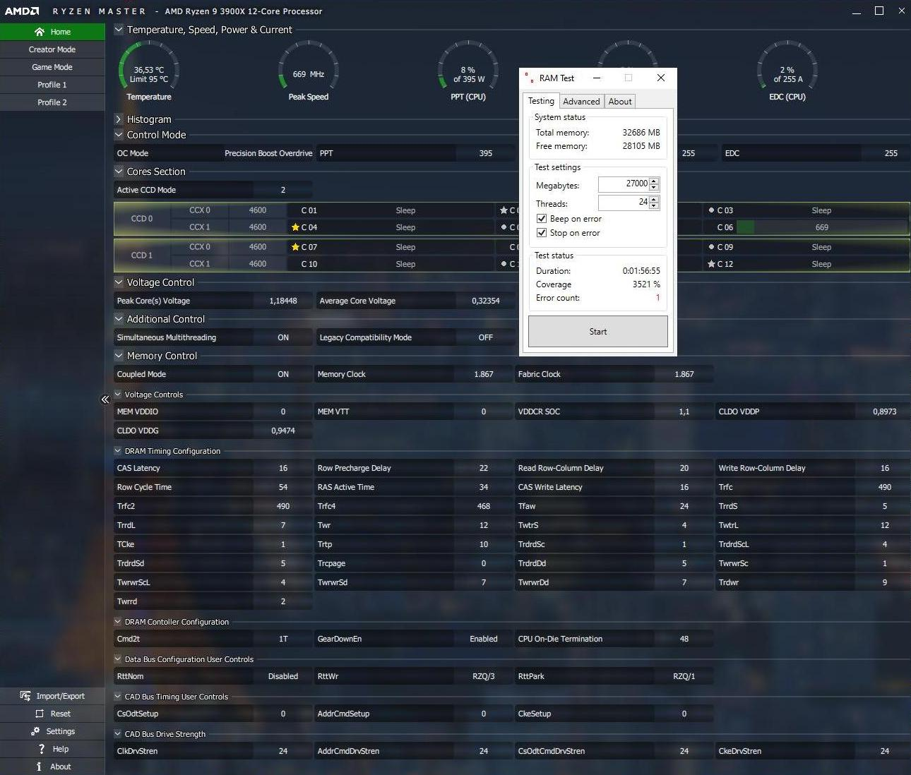

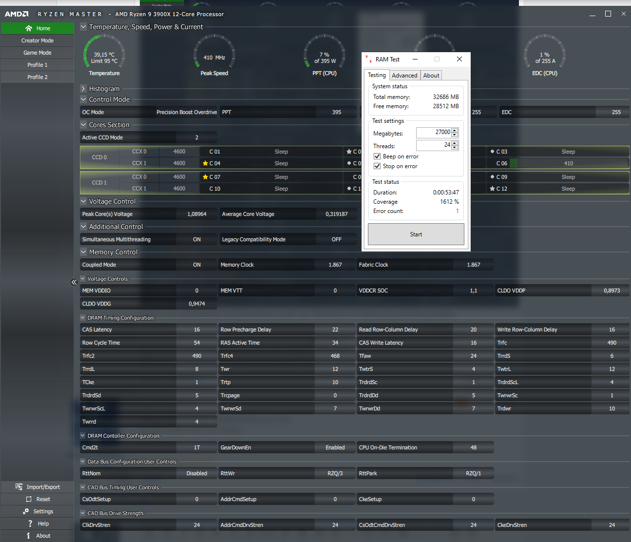

Wie sieht's bei 1900/1900 + VDDG 1,05v aus? Oder hab ich jetzt was überlesen?
Hab mal 1866/1866 mit manuell
CLDO VDDP 0,9V
CLDO VDDG 0,95V
CLDO VDDG 1,05V
Karhu noch mal gestartet und jetzt läuft er weiter als 180% finde ich sehr komisch! Ende bei 800%.
tRRDS/tRRDL auf 6/8, tRDWR/tWRRD auf 10/4.
Da zickt sicher noch ein Timing.

ZeroCoolRiddler schrieb:
Geh mit tRC mal auf 60 hoch.
Fehler bei 4490%

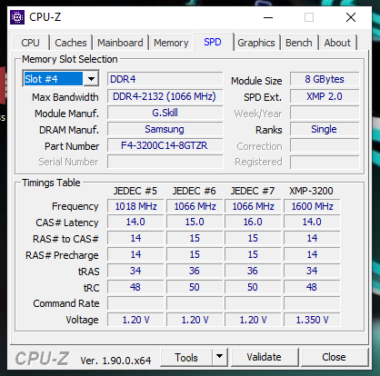

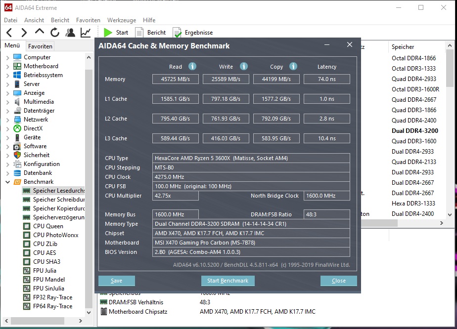

hey ;)
kurzes Update ich habs nun geschafft das mein rechner wenigstens mit dem standard xmp profil (3200 cl14) bootet ..
hab dann mal hci memtest laufen lassen >800% 0 fehler so weit so gut
Dann nach ewiger Zeit mal wieder AIDA angeschmissen und da ist mir aufgefallen das der Schreibdurchsatz doch sehr niedrig ist :confused_alt:
Das kann doch nicht nur an den standard XMP Timings liegen oder?
@cm87
ach ok :/ dachte write sollte schon so bei um die 35-40k liegen

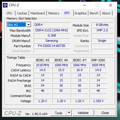

Slot 1 und 3 sind nicht belegt
Hab ich auch kurz in meinem Test geschrieben.
Bei den Flare X kannst auch mal in der Community Liste bez. OC Ergebnisse vorbei schauen. Oder mal auf Discord.
