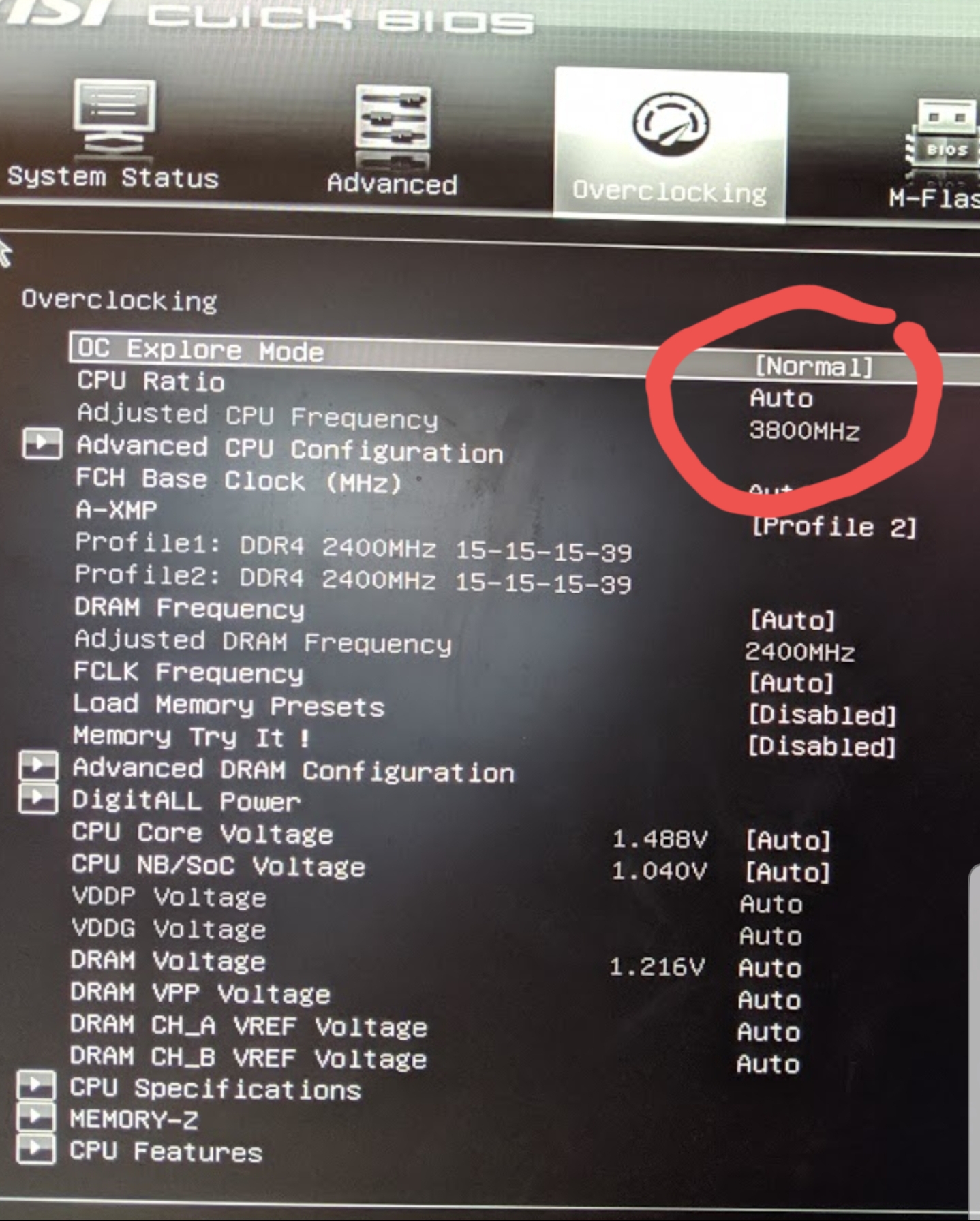

@cm87: Danke für die schnelle Rückmeldung. Anbei die Bilder.
PDM habe ich dann doch gefunden - wie blind kann man sein? Allerdings hat ein Deaktivieren direkt dazu geführt, dass mein Windows nicht mehr starten wollte - also wohl doch nicht alles wie vorher. Woran kann denn das liegen? Hätte erwartet, dass es anschließend nicht mehr 100% Karhu-stabil ist, aber nicht, dass ich die Wiederherstellungsfunktion nutzen muss.
Anbei die Screenshots: Das eine mit den ausgegrauten Headern ist aus dem "Overclocking"-Reiter, alles andere ist aus "Advanced/AMD Overclocking/....". Ich habe bei "Overclocking" die Primärtimings eingetragen - mehr ging ja nicht - diese wurden dann als Buchstaben/Zahlen-Kombis in den anderen Bereich übernommen. Wenn ich dort auf "trfc" gehe, erklärt mir das BIOS auch, dass der Wertebereich von "D3h-F3h" oder so ähnlich ginge.
@cm87: ne, ist ausgegraut. Weder mit Maus noch mit Pfeiltasten anwählbar. Und in dem anderen Menü sieht man bei "twr", wie er die Werte gerne hätte
@Ratlos83
Wie cm87 schon sagt :)
Du kannst im overclocking Menü die Sachen auch einstellen dort wird es normal dargestellt wenn sich die Reiter der subtimings nicht öffnen lassen dann unter overclocking relativ am Anfang irg was auf "expert" umstellen ;)

@CryL4ter: das war die Lösung, vielen dank.
@cm87 : auch dir vielen dank. Kann man übrigens, gegen die dauernden Fehler beim Windows-Start was tun. Bin immer in Sorge, es zu zerschießen. Oder gehört das zum "Berufsrisiko"?
