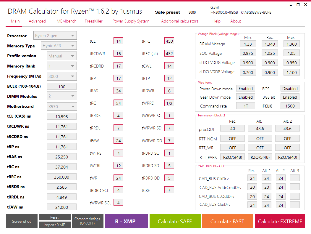

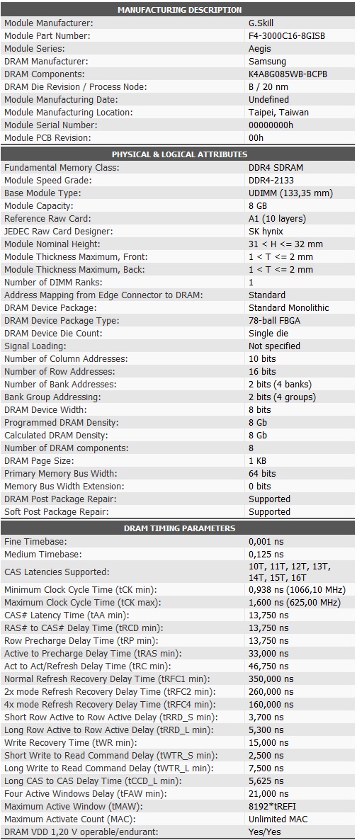

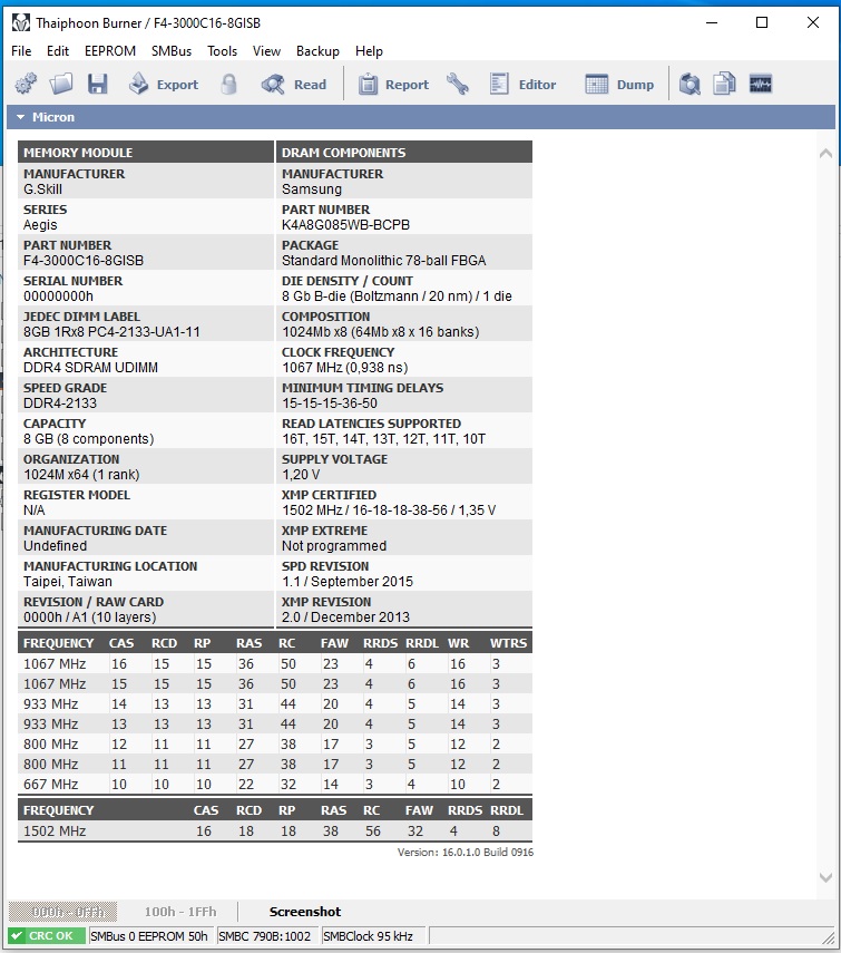

Ich würde gerne die Timings meines Arbeitsspeicher optimieren und habe versucht mich einzulesen, allerdings mit wenig Erfolg.
Mein System:
Ryzen 5 3600
AsRock X570 Phantom-Gaming ITX/TB3
G.Skill Aegis 3000 CL16 (ja.. ich weiß :D)
Angeblich soll Hynx AFR verbaut sein, ausgelesen wird aber B-DIE:confused_alt:
Nungut, ich habe sowohl die Hynx AFR als auch die B-Die (SAFE)-Settings ausprobiert ohne erfolgreichen Neustart.
Das einzige was ich hinbekommen hab ist 3200MHz :rolleyes: :lol:
Kann mir jemand auf die Sprünge helfen? :)

@Sas87 Versuch doch 3800CL16 (16-17-16-16) IF auf 1900 mit 0,95V bis 1,05V.

@Haenger die Aegis, auch wenn es sich um Bdies handelt, sind mehr schlecht als recht und mit viel Aufwand verbunden. Es muss nicht zwingend AFR verbaut sein, auch MFR oder wie bei dir auch mal Bdies. Da musst dich wohl oder übel durch die einzelnen Timings kämpfen. Wenn es zumindest Bdies sind, sollte es ja halbwegs über die Spannungen skalieren.

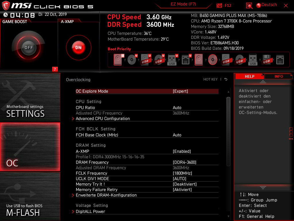

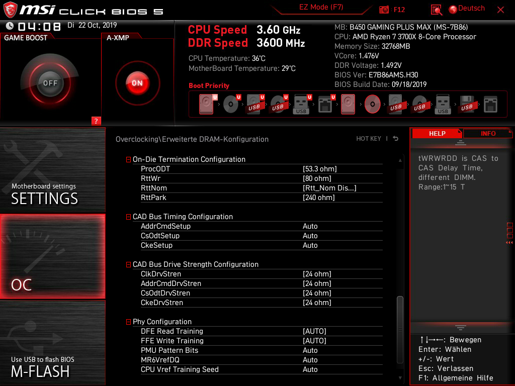

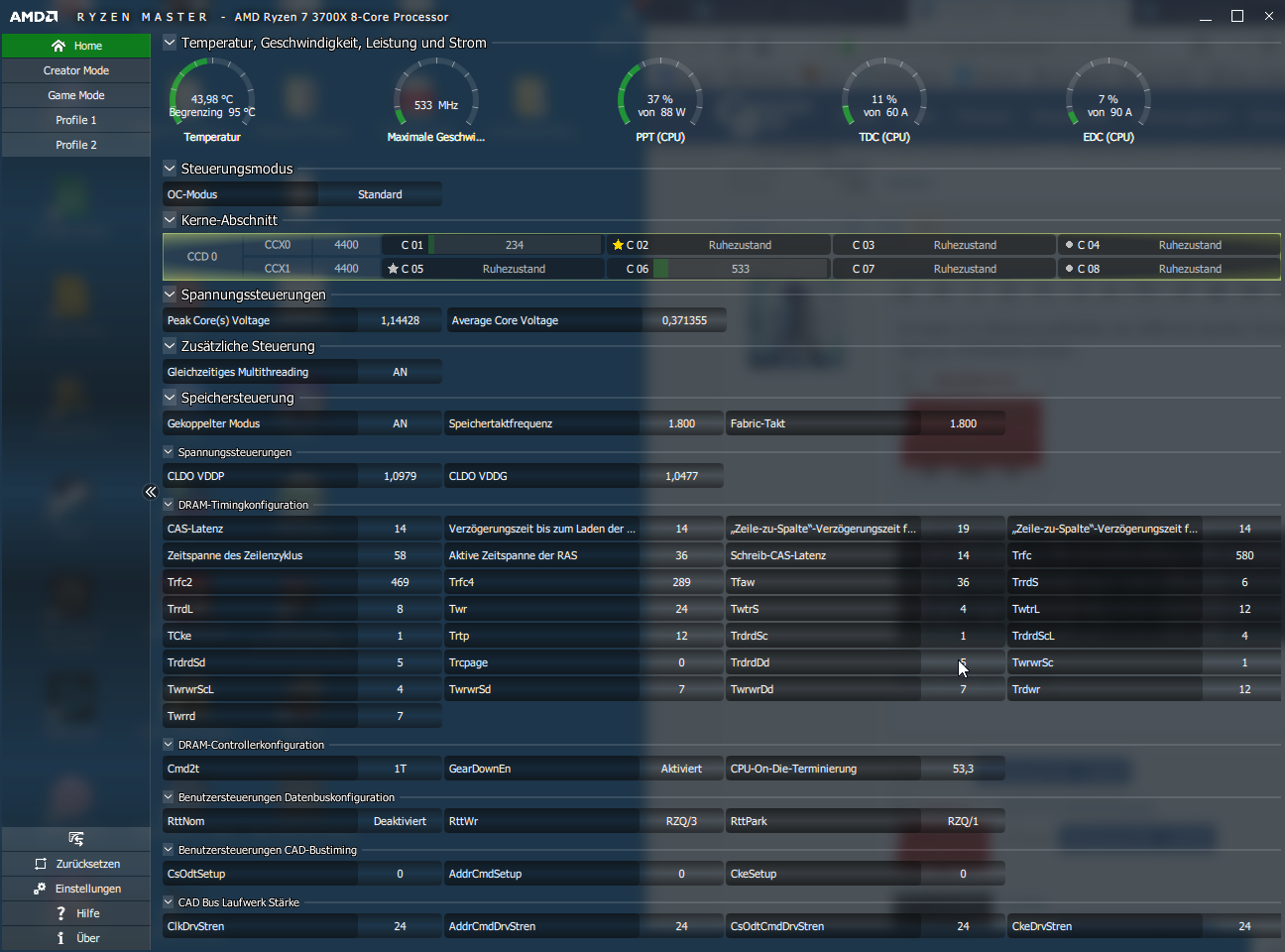

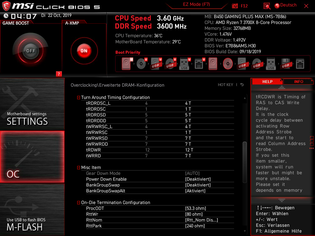

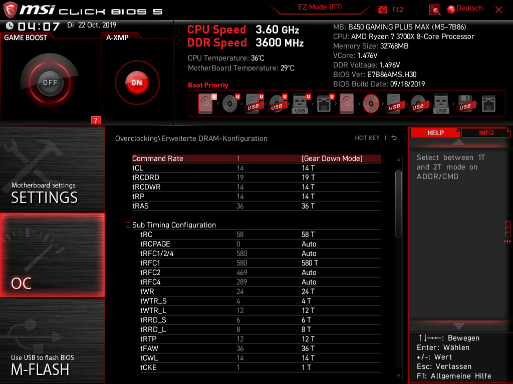

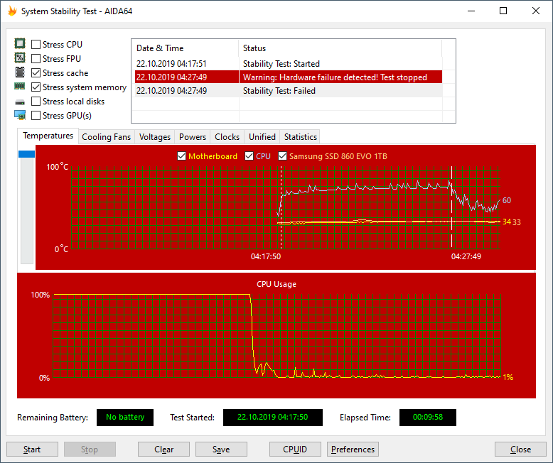

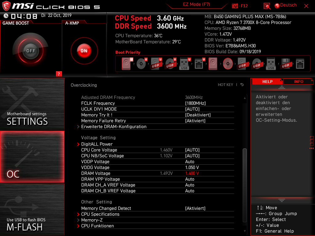

Ich habe von @ZeroCoolRiddler die 3600 mit laschen Timings eingestellt und bekomme beim Aida Stabilitätstest nach ca. 10 Minuten Fehler:
Hier sind meine Einstellungen im Bios:
Ryzen Master:
Woran kann das liegen?

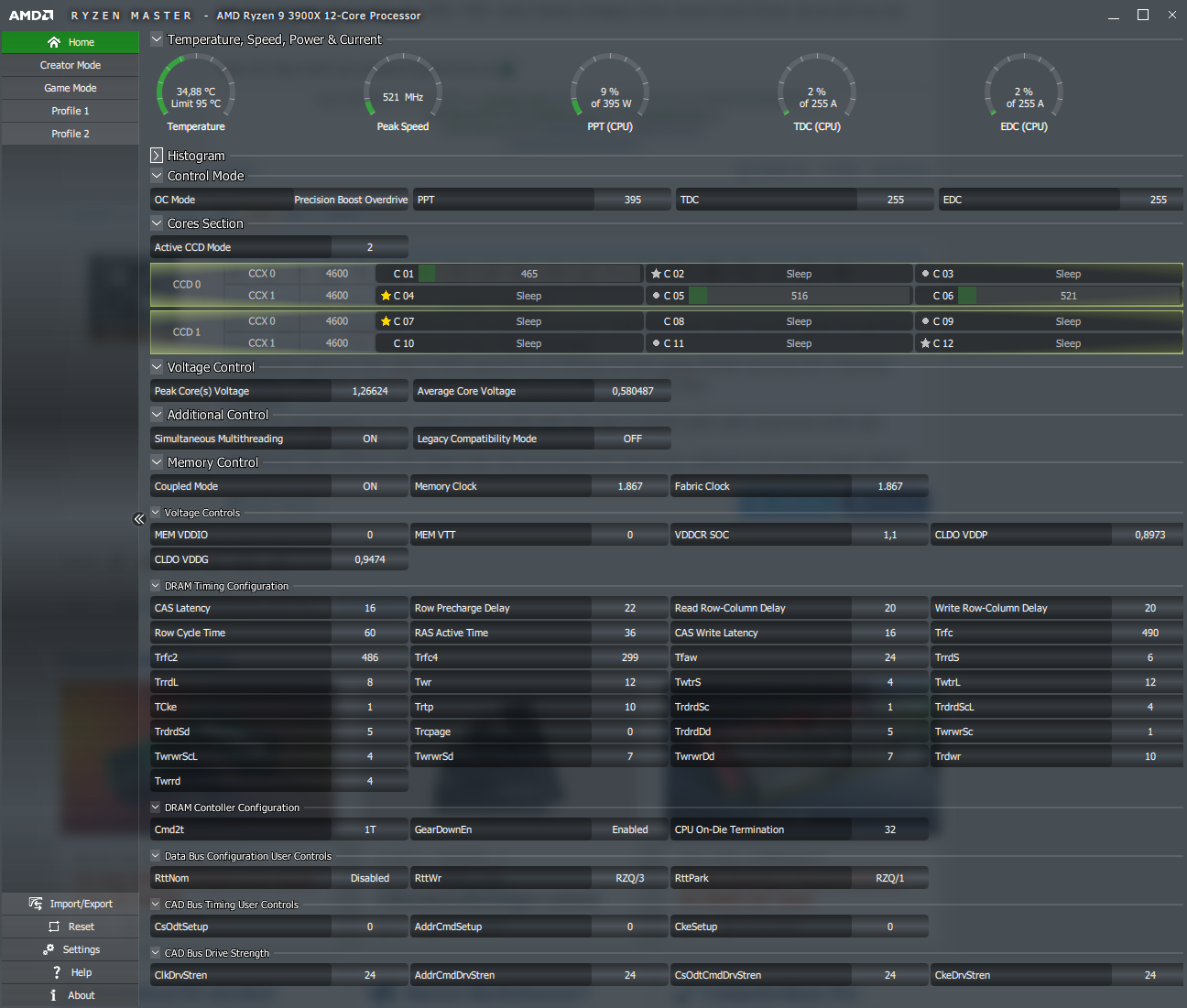

Kenobi schrieb:
Bei mir liegt es am 3900X, der nicht will. Ich kann, wie du auch, 3.800 RAM und 1.900 IF booten, aber nur getrennt. Beides will einfach nicht, auch nicht mit nur 2 RAM-Modulen.
Mittlerweile habe ich mein C6H in Rente geschickt und könnte auf dem Aorus Master nochmal mit 2 Modulen probieren, habe aber wenig Hoffnung auf Erfolg, da es zu 99% an der CPU liegt.
Danke für die Rückinfo, an sich macht es doch aber kein Sinn das es einzeln geht, aber zusammen nicht, das macht doch überhaupt kein Sinn?!
Am Netzteil kann sowas ja nicht liegen oder, das eine bestimmte Spannung, vielleicht nicht genug Amper liefert?

@wahli könnte an zu wenig Spannung liegen. Geh lieber auf 3666 bzw. 3733CL16.
Mit Aida64 nur stress cache = VSoC ausloten
nur stress mem = VDIMM ausloten

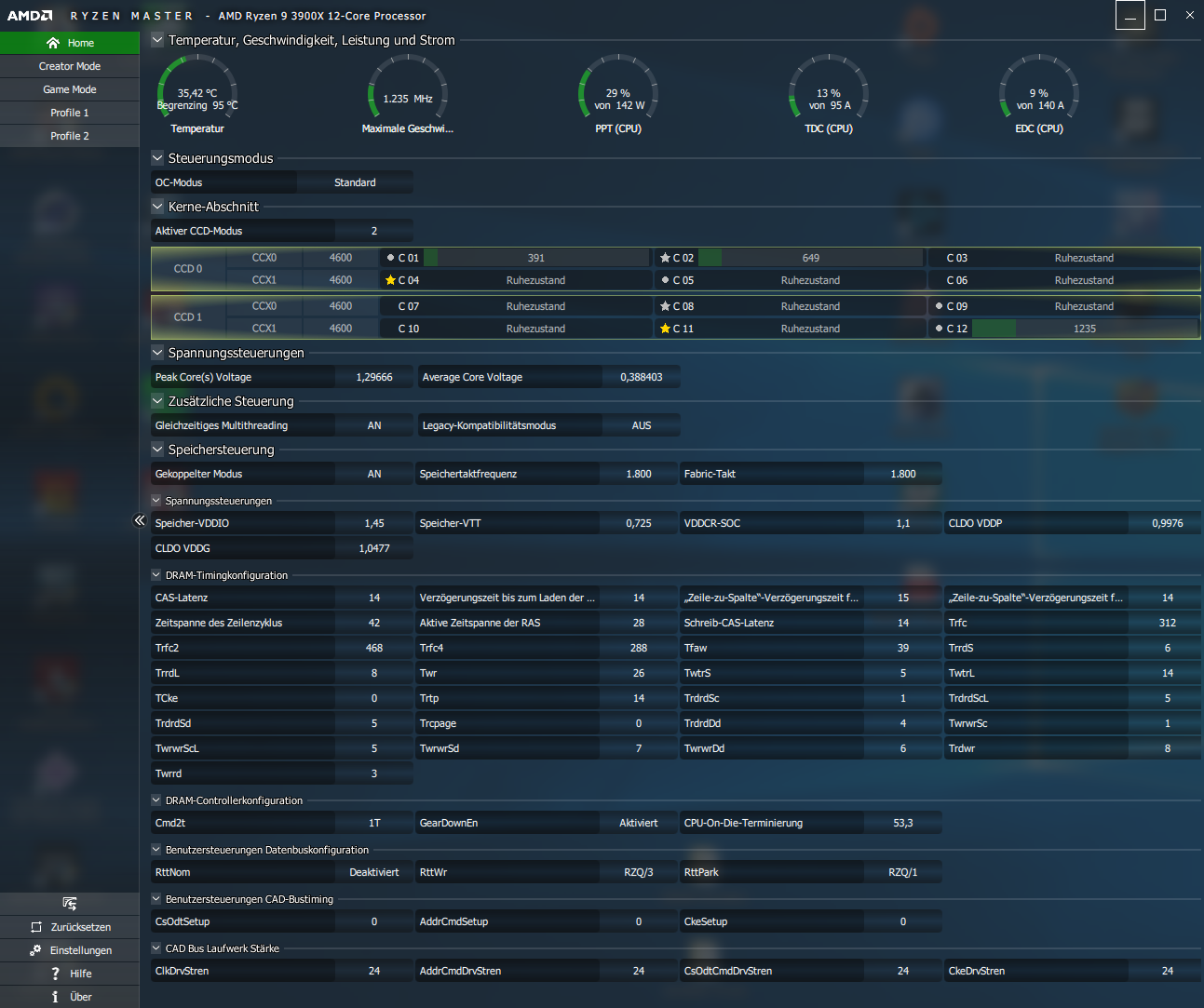

was mir aufgefallen ist das wenn ich CLDO VDDG auf 1,05V stelle ich unter 1000% Karhu schon Fehler bekomme
CLDO VDDG auf 0,95V läuft dann immer über 3000%.
Ist dahin schon was bekannt?
