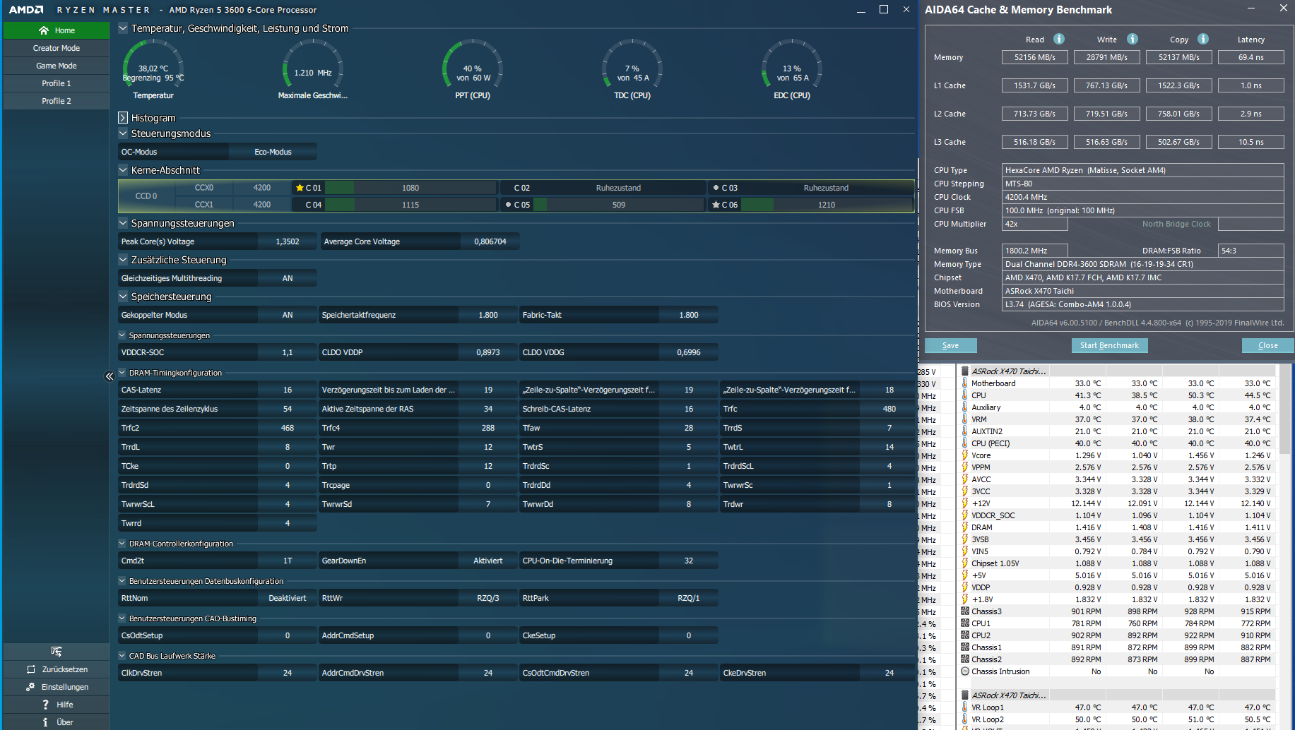

Keine Chance... 3733 oder 3800 bootet die Kiste nicht. Das waren meine ersten Abläufe... Egal wie locker die Timings, leider...

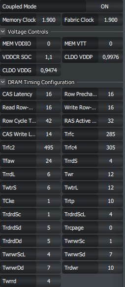

Ich versuche mich auch gerade nochmal an 3800/1900. Bootet ohne Probleme, Aida64 bench läuft durch, memtest wirft aber relativ fix Fehler aus.. Kann ich davon ausgehen, dass sowohl RAM als auch IF den Takt mitmachen, oder ist es nicht so einfach?
@bastelkasten
Ist leider nicht so einfach zu testen, ob 1900 IF stabil laufen.
RAM testen, Spiele testen, Alltag. Sollte es keine Abstürze, BSODs oder sonstige Anzeichen geben, könnte man es als stabil bezeichnen.

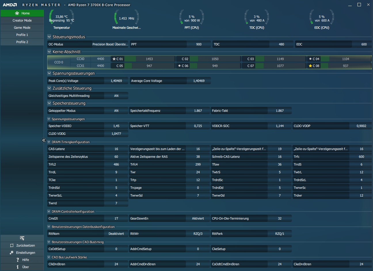

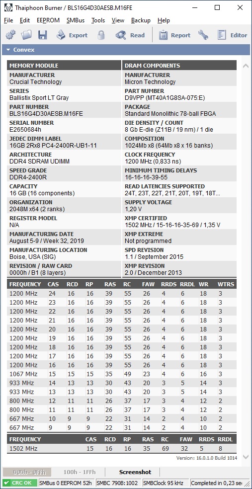

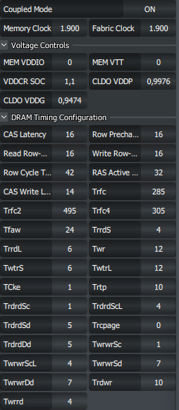

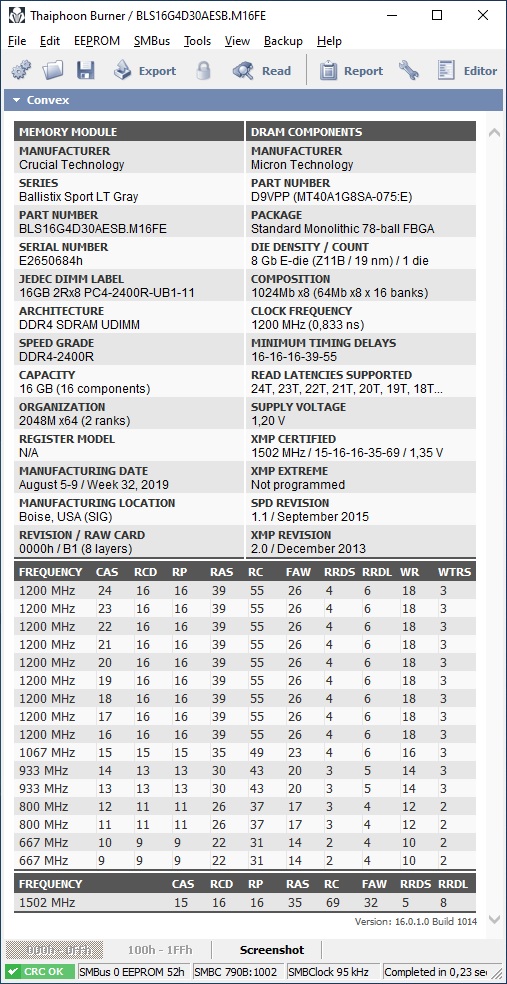

Ich habe mich dann auch mal am RAM-OC versucht und habe als Ausgangspunkt die laschen Timings 3733 CL16 gewählt.
Leider hatte ich diverse Sound- und USB-Probleme (externer DAC), weshalb ich SoC manuell auf 1,15 Volt erhöht habe. Damit waren die Soundprobleme zwar nicht behoben, jedoch deutlich weniger stark ausgeprägt.
Nun stehe ich noch vor dem Problem, dass bei Karhu zwischen 1.000% und 1.200% mein Bild einfriert und der Rechner einfach neustartet. Das gleiche bei Spielen nach ca. 1 Std. oder gelegentlich sogar beim Surfen.
Ich hab schon versucht vDimm zu erhöhen und bin da mittlerweile bei 1,45 Volt angekommen, ohne Verbesserungen.
Habt ihr vielleicht eine Idee wo ich ansetzten könnte?
Vielen Dank!
@General O'Neill
Ab 3600 muss der IF Takt von Hand angepasst werden, dann kann man bis 3800/1900 synchron bleiben.
Ob 3600 CL14 oder 3800 CL16 besser sind hängt von der Situation ab, 3800 CL16 ist wenn aber ca gleich, braucht aber weniger Vdimm.
@Fynloh
Probier mal SOC 1,1v und VDDG 0,95v. Vdimm runter auf 1,42v.
Reaktionen: General O´Neill

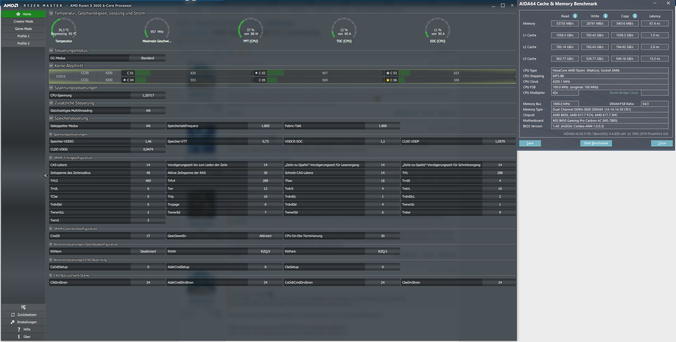

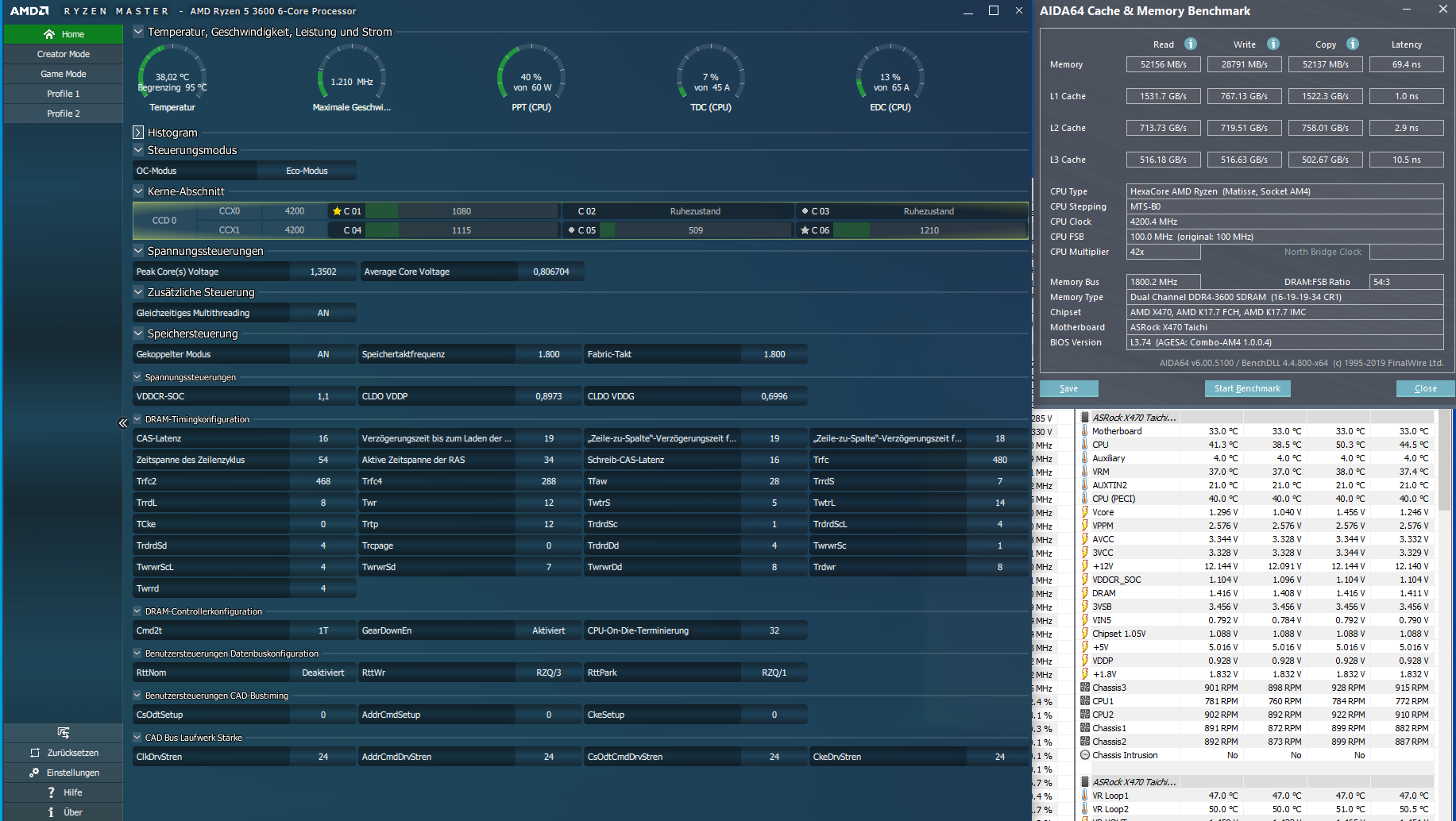

Habe jetzt mal mit 3800/1900 mit 16-21-21-22-38-60-665 getestet bei 1,448V. Neustart nach etwa 5 Min. memtest.. und deutlich schlechtere Ergebnisse im Aida-Bench (mit dem aktuellen Bios finde ich allerdings auch keine Möglichkeit mehr die VDDG anzupassen und auf Auto ist sie bei nur 0,70V)
Bleibe dann jetzt wohl vorerst bei diesen Einstellungen

@ZeroCoolRiddler mit SOC 1,1v und VDDG 1,05 läuft es bisher ganz gut. Karhu ist jetzt bei 6000% ohne Fehler. Danke dafür. :)
Leider hab ich jetzt wieder die Sound- und USB-Probleme. Woran kann das liegen?
Das hängt wohl mit den Spannungen von SOC, VDDG und dem IF zusammen. Ne allgemeingültige Regel dazu gibt's leider nicht. Bei einigen hilft es VDDG auf 0,95v oder 1,05v zu setzen, deshalb ja der Vorschlag. Kannst ja da etwas experimentieren, zB SOC 1,105v, VDDG 1,1v...muss man halt auch individuell austesten.
Reaktionen: Fynloh
