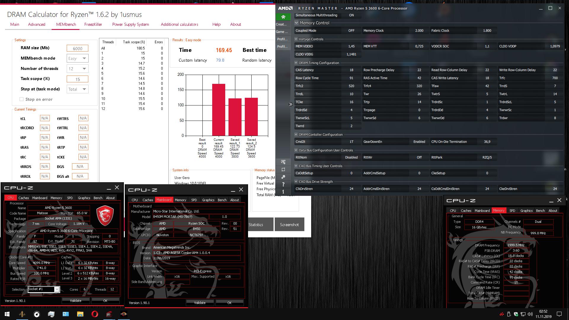

Ich habe mal versucht den PC mit dem RAM auf 4000 MHz zu starten, weil bei früheren Versuchen immer kein Start möglich war hat mich das Ergebnis doch überrascht.
Vor den neuen Einstellungen habe ich einen CMOS Reset durchgeführt.
Einstellungen:
Betriebssystem von CSM auf UEFI geändert
Memory Try It! Auf 4000 MHz mit den hinterlegten Einstellungen 18 – 22 – 22 – 22 – 91 – 1T gestellt.
Alles andere ist auf Stock und wurde nicht angerührt.
Glaube hier ist noch mehr drin, das schreit gerade zu nach Verbesserungen. Mit dem RAM habe ich nicht mehr mit diesen Ergebnissen gerechnet. Mal noch ein bisschen testen.

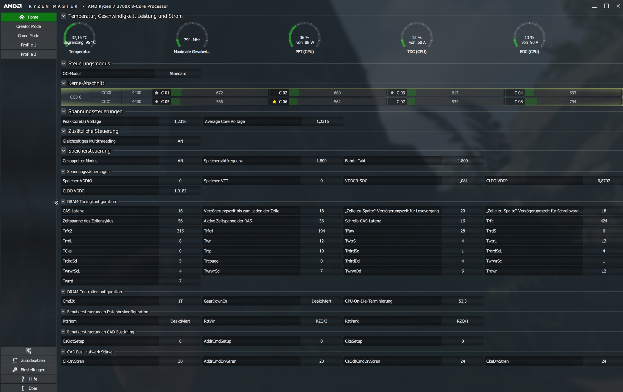

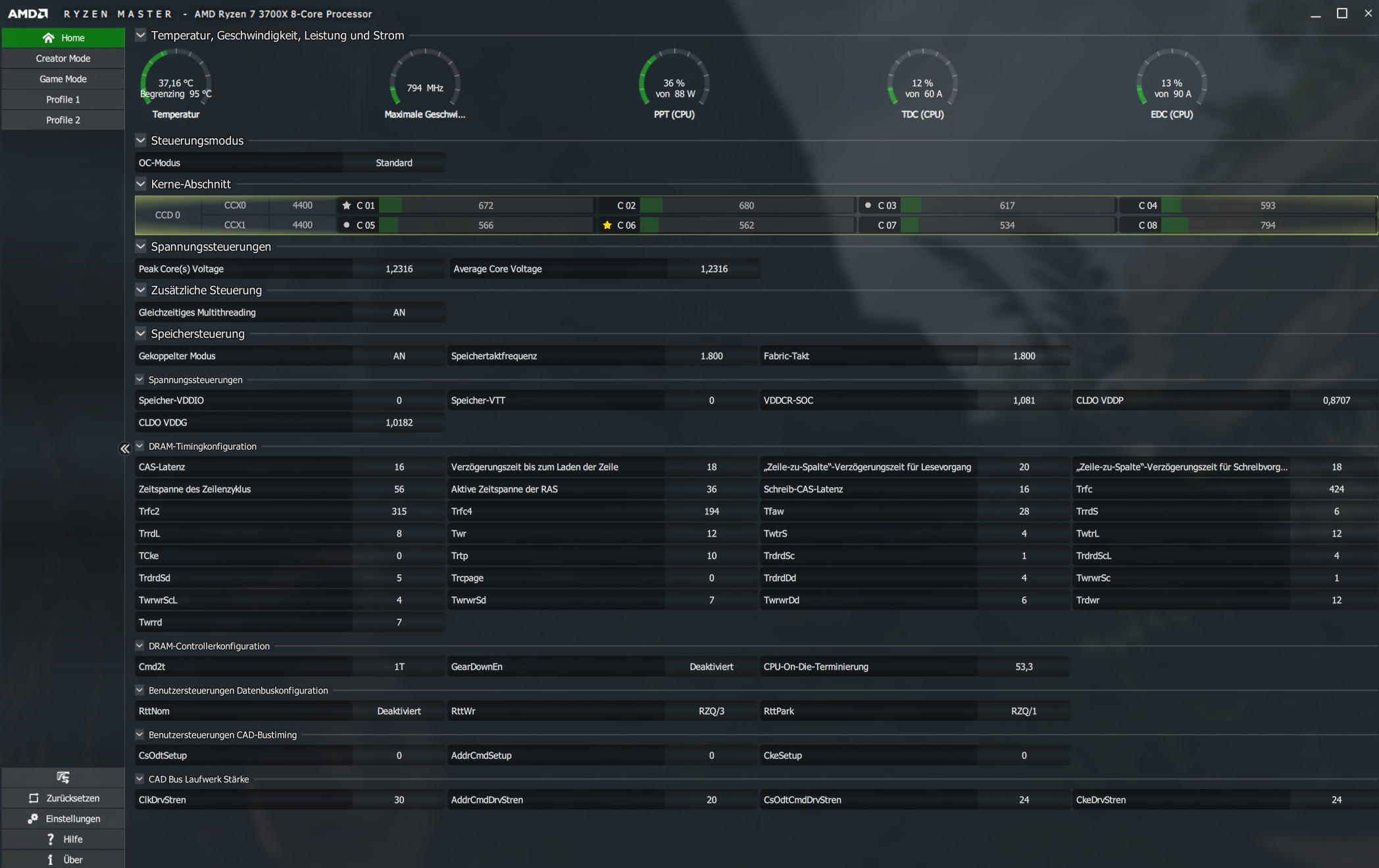

Hab gerade mein Strix x570-E auf 1404 geflashed und der ballert mir den SoC auf 1,362V auf Auto???
Ist das jetzt ein auslese Fehler weil b´dort auch ein paar neue Optionen dazu gekommen sind?
Ist Agesa1004b bzw.
SC Werte leicht besser aber kann auch Messtoleranz sein
MC Wert immer noch MÜLL mit PBO auf Auto/deaktiviert
Ist Agesa1004b bzw.

Oh, das ist viel. SOC würde ich in dem Fall auf 1,1 oder 1,125 fixieren.

Ist ein Auslesefehler sobald über Offset nur minus eingegeben wird ist die SOC Spannung 1.083 laut Hardware Monitor und auch in Ryzen Master 1.081. Da bleibt sie dann auch in Ryzen Master, Egal was man an der SOC Spannung ändert. Ich habe einen -Offset von 0.0125 da zeigt Hardware Monitor 1.056 im Bios sind es 1.063 und unter Ryzen Master wie schon erwähnt immer noch 1.081.
Ich hatte nach dem Flash auf 1404 auf dem Rog Strix x570-E das Problem das ich nicht über 3200 mit Ram Frequenz gehen konnte. Bios wird nicht geladen schwarzer Monitor. Das Problem war Wireless oder Bluetooth. Nach dem ich das deaktiviert hatte konnte ich die Frequenz auf 3600 setzen. Wireless und Bluetooth dann wieder aktiviert. Alles funktioniert wieder.
Die Timings vom Ram die vorher Stabil liefen sind nicht mehr Stabil. Vor allen Dingen tWRRD muss geändert werden mit Bios 1201 noch 4 jetzt auf 7. Bin noch am Ausloten ist noch nicht Stabil.

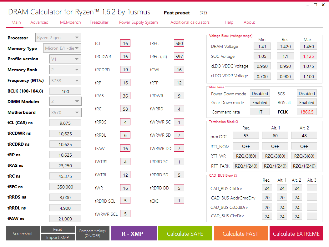

Ich würds lassen. Die 4000 gehen bei dir mit sehr schlechten Tmings einher und die Infinity Fabric ist ja dann auch nicht mehr synchron. Ich denke, dass du mit 3733 oder 3800 deutlich bessere Werte erreichen könntest als mit diesen 4000.Müritzer schrieb:Glaube hier ist noch mehr drin
Du steigerst zwar so die Bandbreite des RAMs, aber das Ansprechverhalten wird deutlich schlechter. Sieht man ja auch sehr gut an dem Screenshot des DRAM Calculator. Deine Latenz ist mal eben 10 ns höher durch die ansychrone IF und der Test 40 Sekunden langsamer als mit DDR 3733 oder 3600.

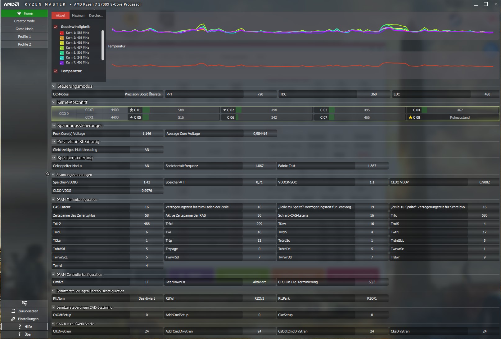

@cvzone

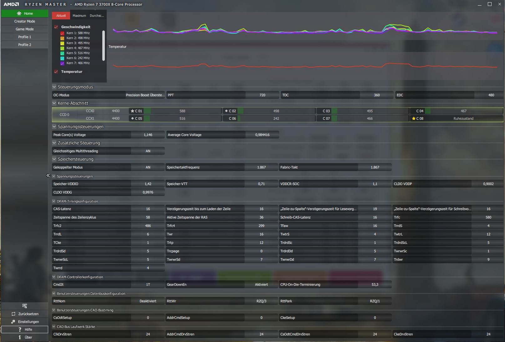

Das war nur mal ein Test, weil mit älteren BIOS Versionen bin ich nie so weit gekommen. Heute habe ich noch ein bisschen getestet, auch mal ein älteres BIOS geflasht, mit dem ging nur das XMP Profil mit 3600 MHz. Da ich meinen Speicher momentan auf 3800 MHz laufen habe, mit wie ich finde nicht mal schlechter Latenz, lasse ich das jetzt so. Ist aber schön zu sehen was mit dem BIOS Updates für Verbesserungen kamen. Da ist wohl noch ein bisschen Spielraum und ich freue mich schon auf die 4000er Ryzen, hoffe das dort noch eine Schippe drauf gelegt wird.
Habe heute mal das Wärmeleitpad unter dem Spannungswandlerkühler gewechselt und war erstaunt das die Temperatur jetzt statt 54 °C beim vorherigen Test nur noch 47 °C beträgt. Hat doch was gebracht.
Bei AIDA 64 sieht das jetzt so aus. Hab leider nur die Trail Version und habe die Daten im Benchmark Bereich ermittelt und eingetragen.
Ist noch die Beta BIOS Version, hoffentlich geht bei der Finalen noch was.

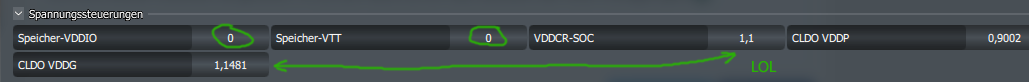

Topfn schrieb:Die Strix Bretter scheinen da generell 1A zu sein wenn es um das Auslesen der RAM Voltages geht.
SOC u VDDG auf Auto
dkarDaGobert schrieb:ist auch beim C7H so..![]()
Liegt an ASUS!
Siehe:
https://www.hardwareluxx.de/community/f248/asus-strix-x570-e-bekannte-bugs-1246553.html
Punkt 8
Note: Motherboards that do not make MEM VDDIO available to AMD Ryzen Master
through BIOS will cause AMD Ryzen Master to display 0.000V for MEM VDDIO and
MEM VTT. Memory clock and timing adjustment may still function within the scope of
the fixed memory voltage. For detailed memory over-clocking, use the motherboard’s
BIOS utility.
Laut HWINfo liegt SoC bei 1.087V, laut Bios 1.1V und Wert Auto.
Liegt wohl an den neuen Optionen, da sollte ja Zeitnah eine neue Ryzen Master Version kommen.
