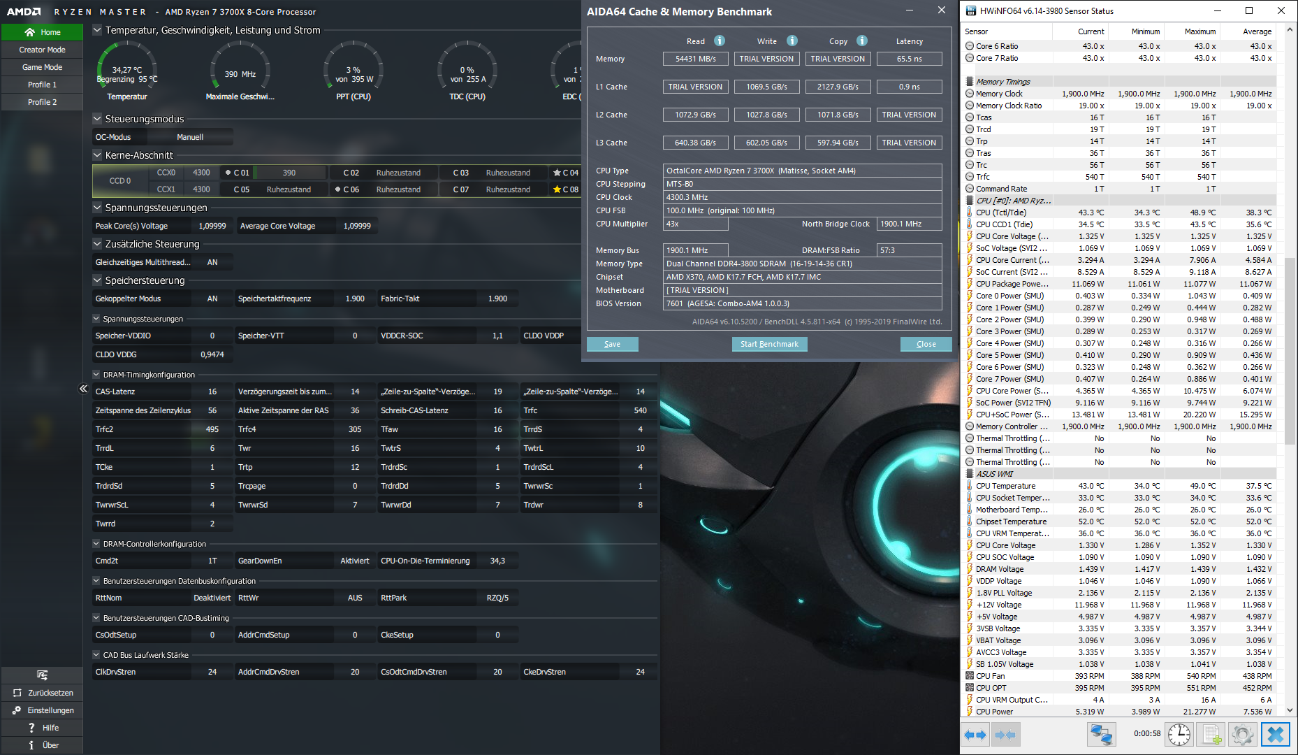

Lohnt es sich hier noch irgendwas zu verstellen?
3700X, C6H, 2x8GB Micron E-Die

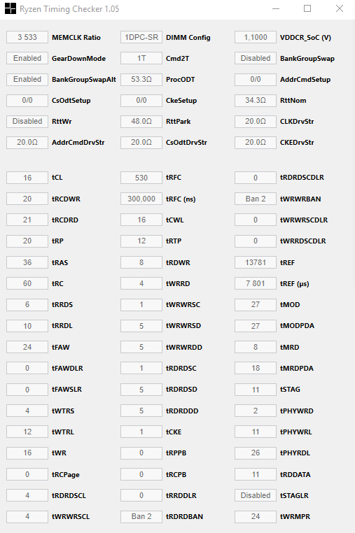

@abzjji hier zum Vergleich die extremen Timings von @ZeroCoolRiddler
tCL 16
tRCDRD 17
tRCDWR 9
tRP 16
tRAS 38
tRC 60
tRRDS 4
tRRDL 4
tFAW 24
tWTRS 4
tWTRL 6
tWR 16
tRDRDSCL 4
tWRWRSCL 4
tRFC 560
tCWL 16
tRTP 10
tRDWR 10
tWRRD 7
tWRWRSC 1
tWRWRSD 7
tWRWRDD 7
tRDRDSC 1
tRDRDSD 5
tRDRDDD 5
tCKE 1
Sollten deine stabil laufen, bist wirklich schon sehr gut unterwegs.
