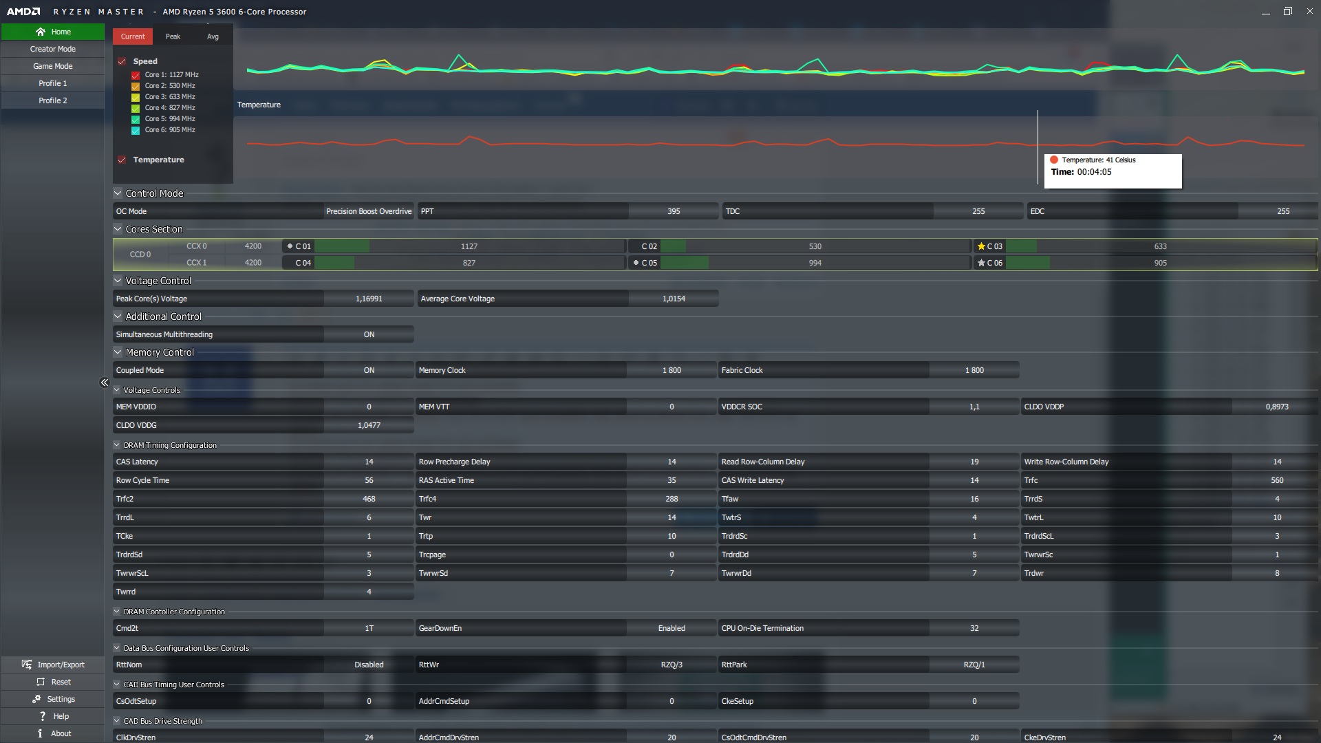

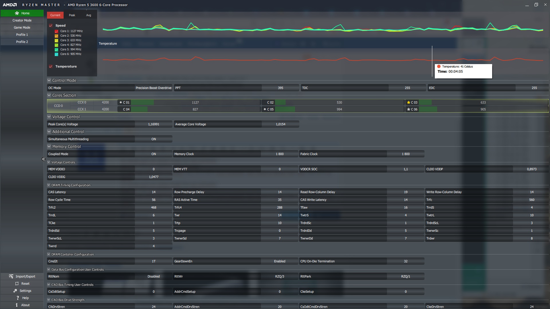

Manche Cpu`s mögen es nicht wenn die Spannungen so hoch sind. Versuch erst mal zu testen wie weit du runter kommst bei 1866. Da geht bestimmt noch einiges. Mein R5 läuft zsb. mit 0,988 SOC, 0,85 VDDP, 0,700 VDDG

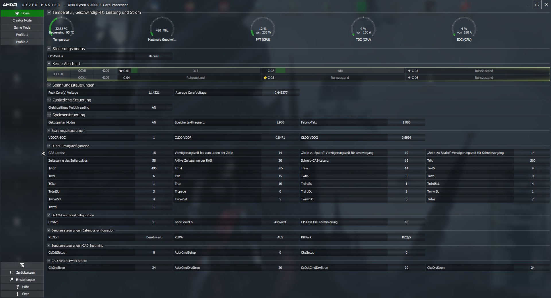

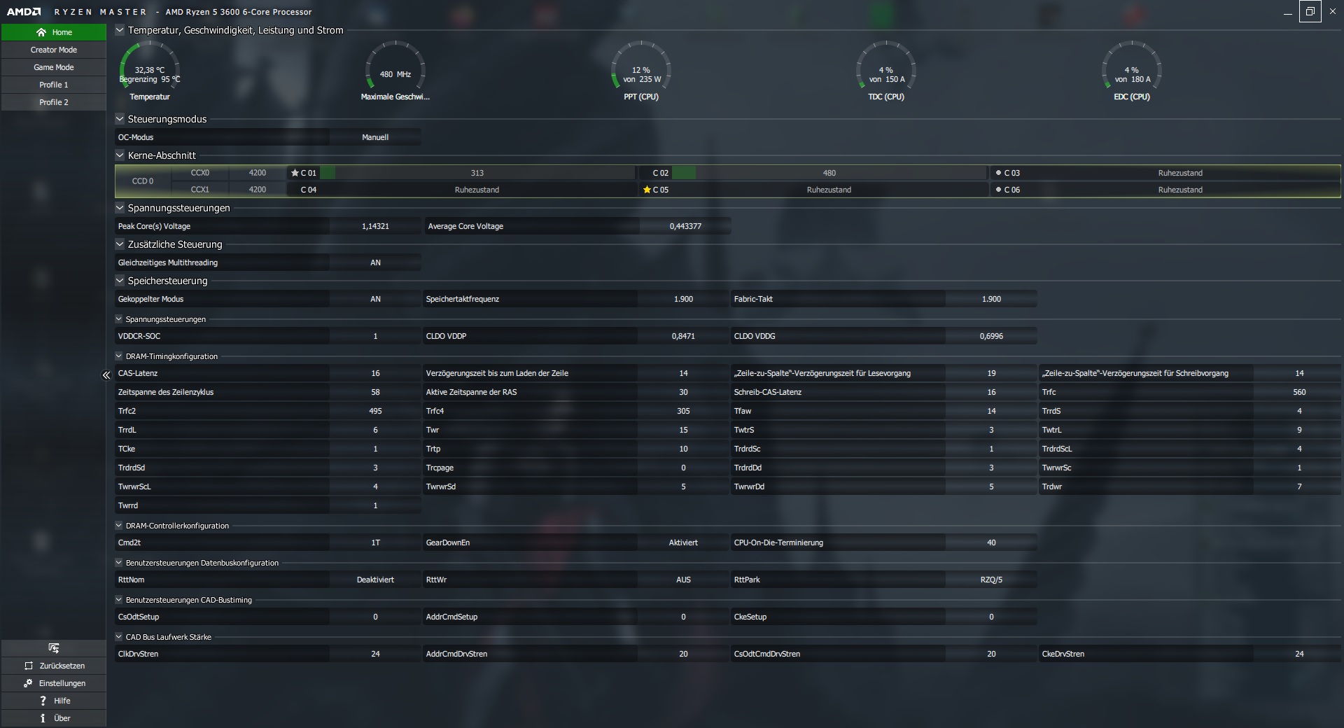

Kann man im Ryzen Master oder nem anderen Tool die Timings konfigurieren ?
@RaptorTP Man kann es im RM machen aber wenn was schief geht musst du im schlimmsten fall Win neu installieren, stell es lieber im bios ein.

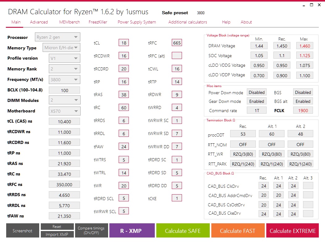

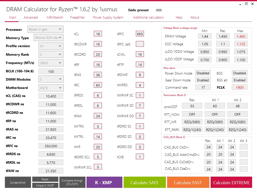

@Mumee Das sind ja schon heftige Timings die du da hast. Für 3800 Ram würde ich erst mal mit sowas anfangen
Wie ich geschrieben habe, ist es nicht der RAM, der auf 1800 gehen kann, sondern die FCLK.
Ich habe den RAM auf 3000 MHz Standard und FCLK 3800 mit einer SOC / VDDG / VDDP spannung und es wird nicht gestartet.
