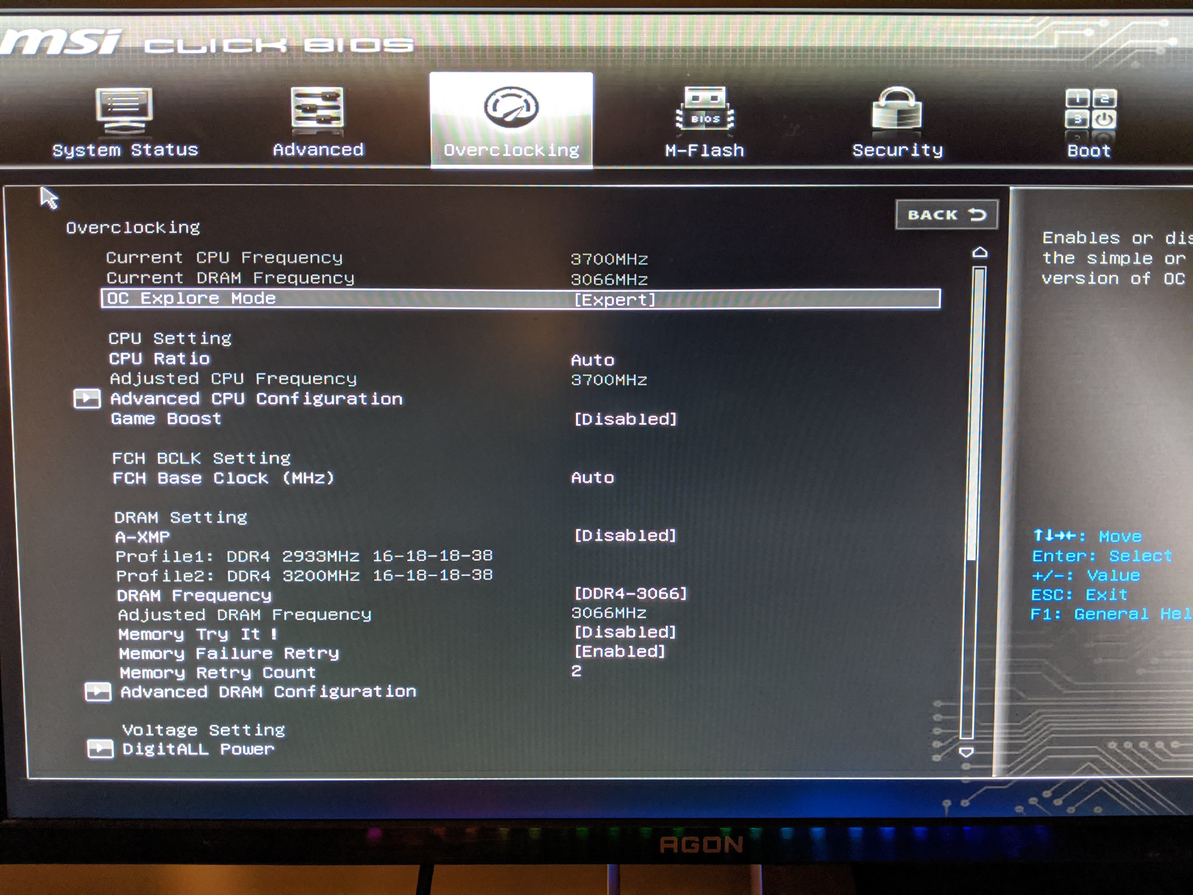

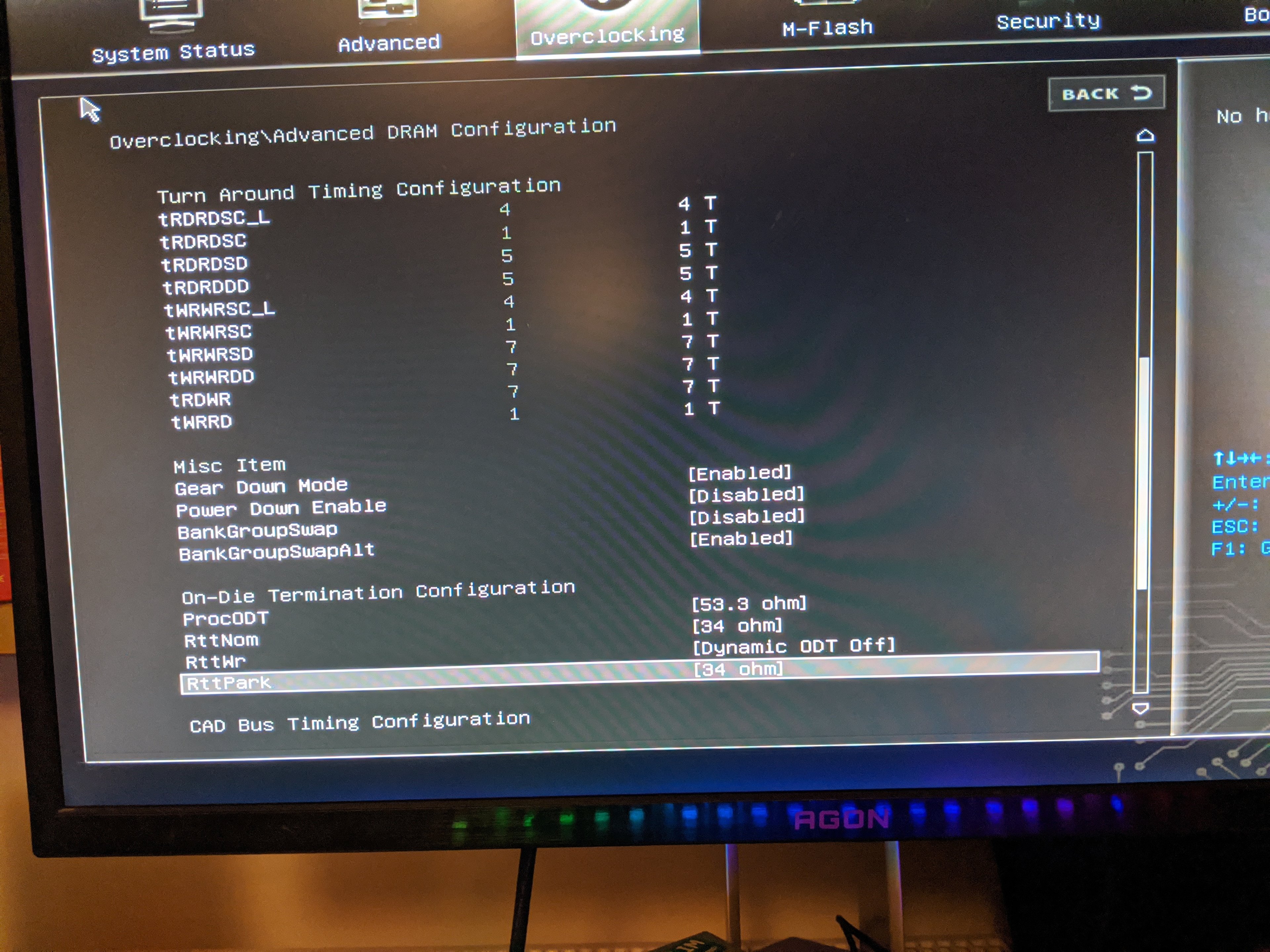

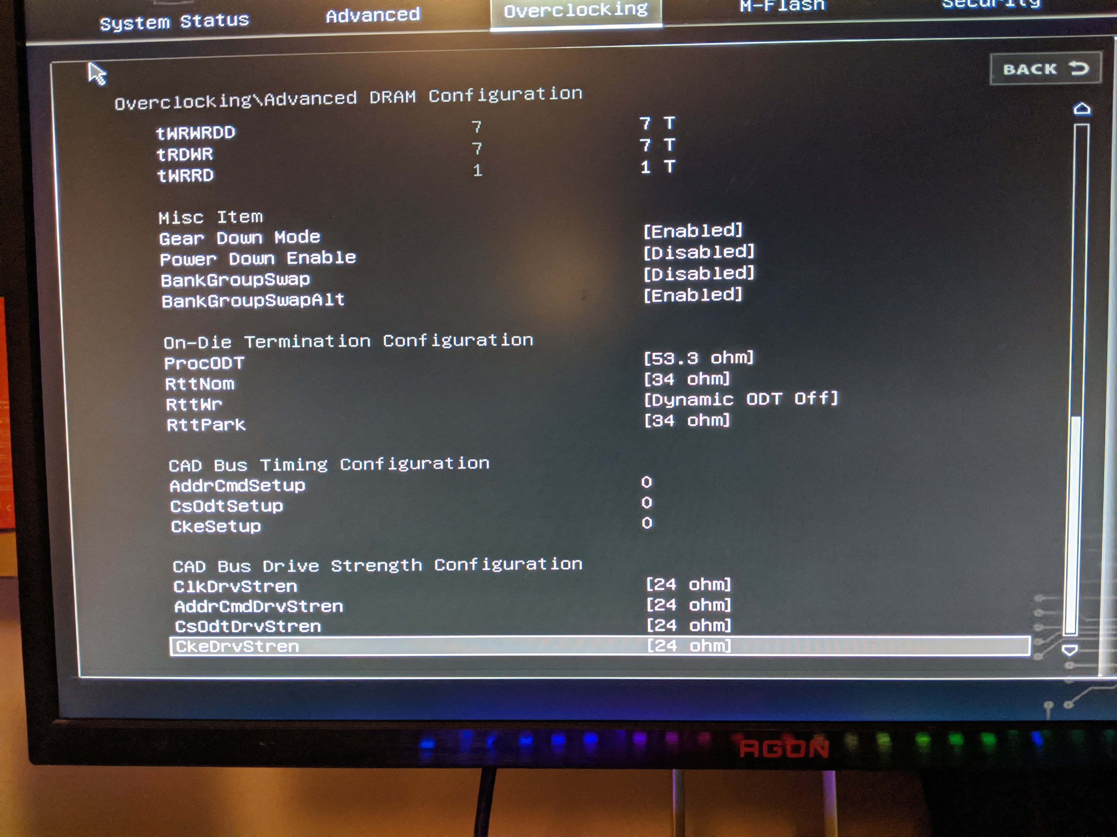

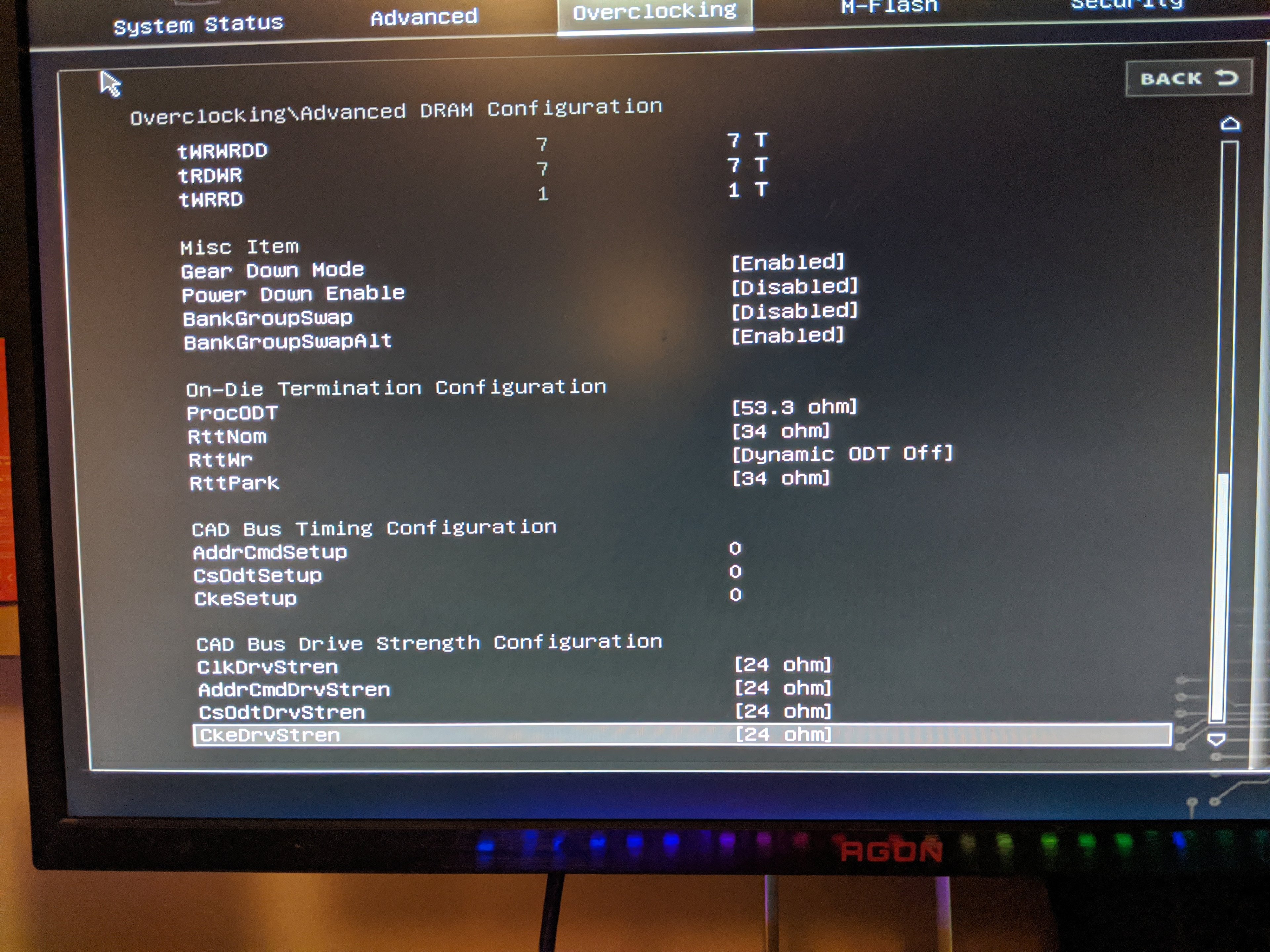

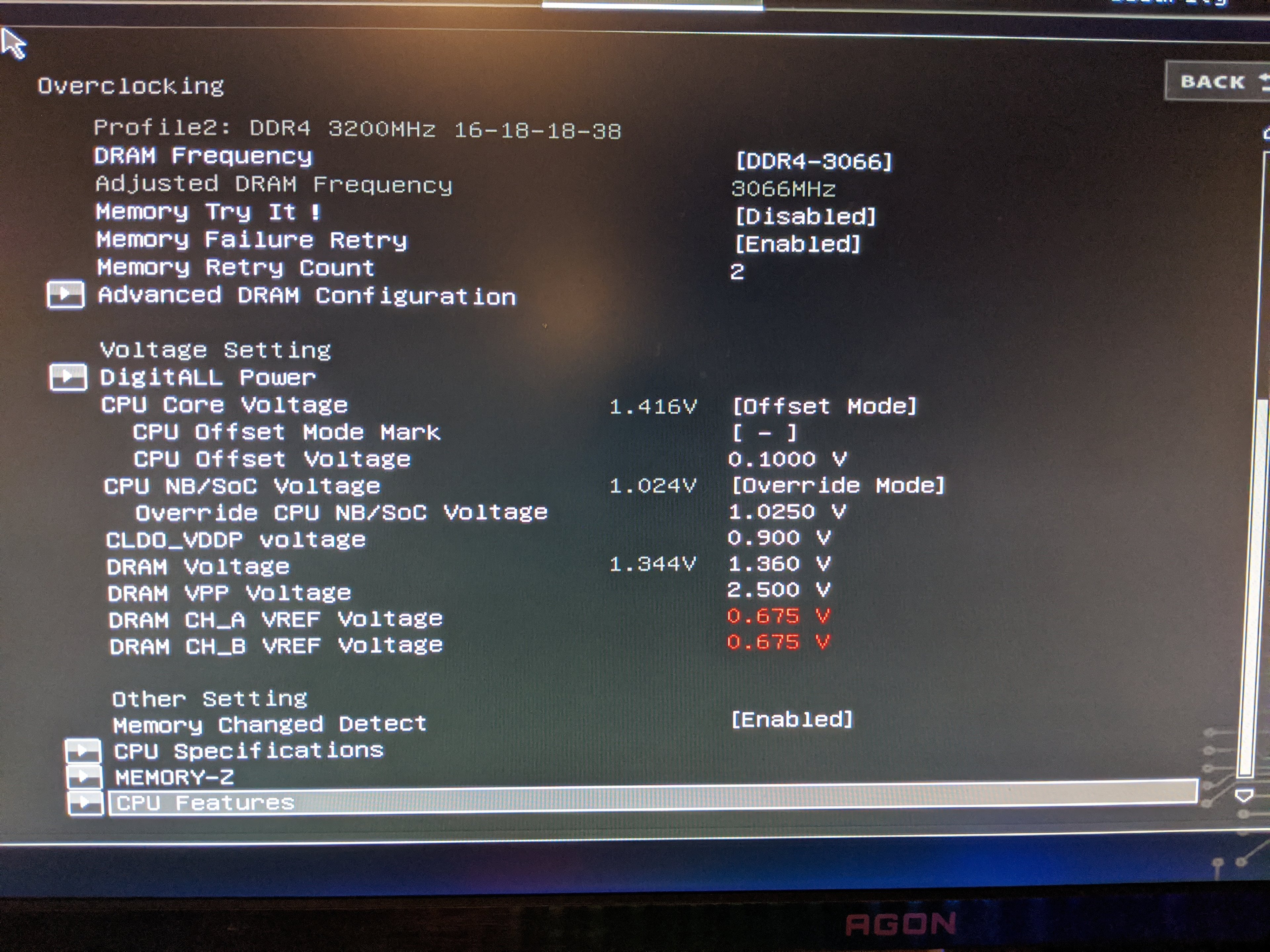

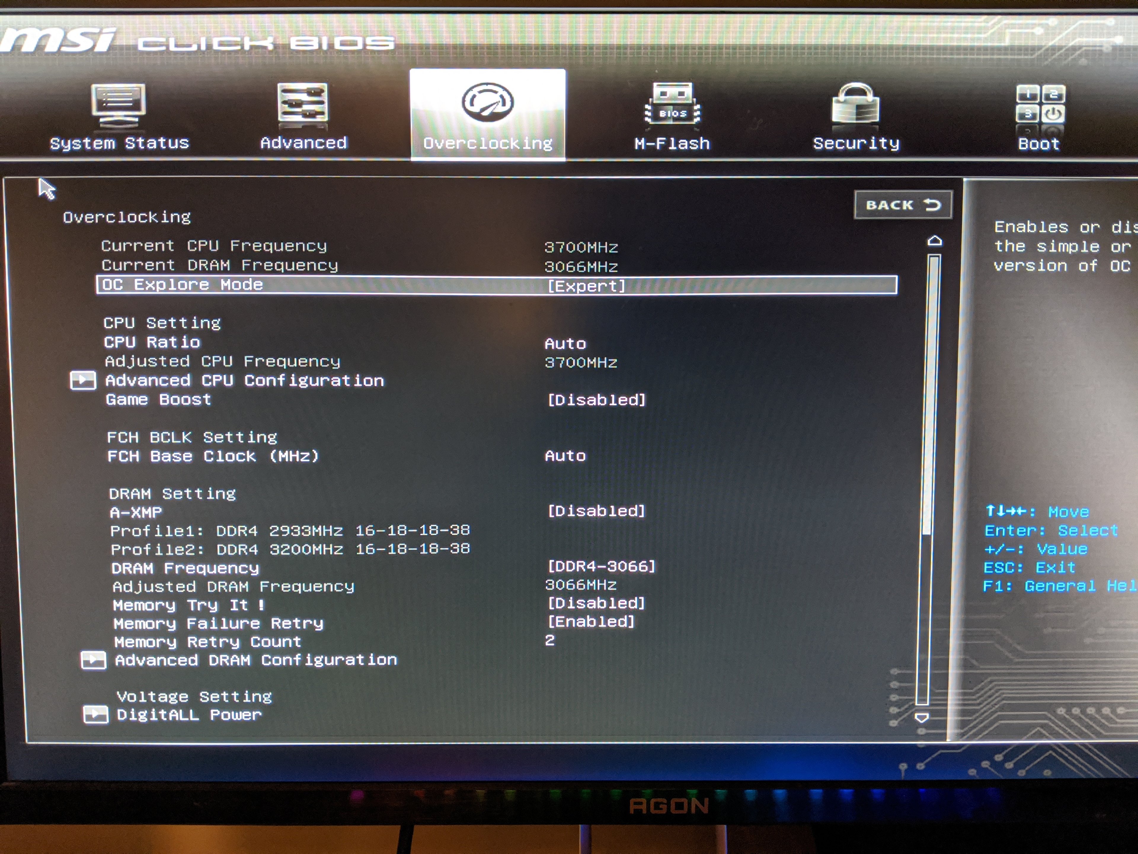

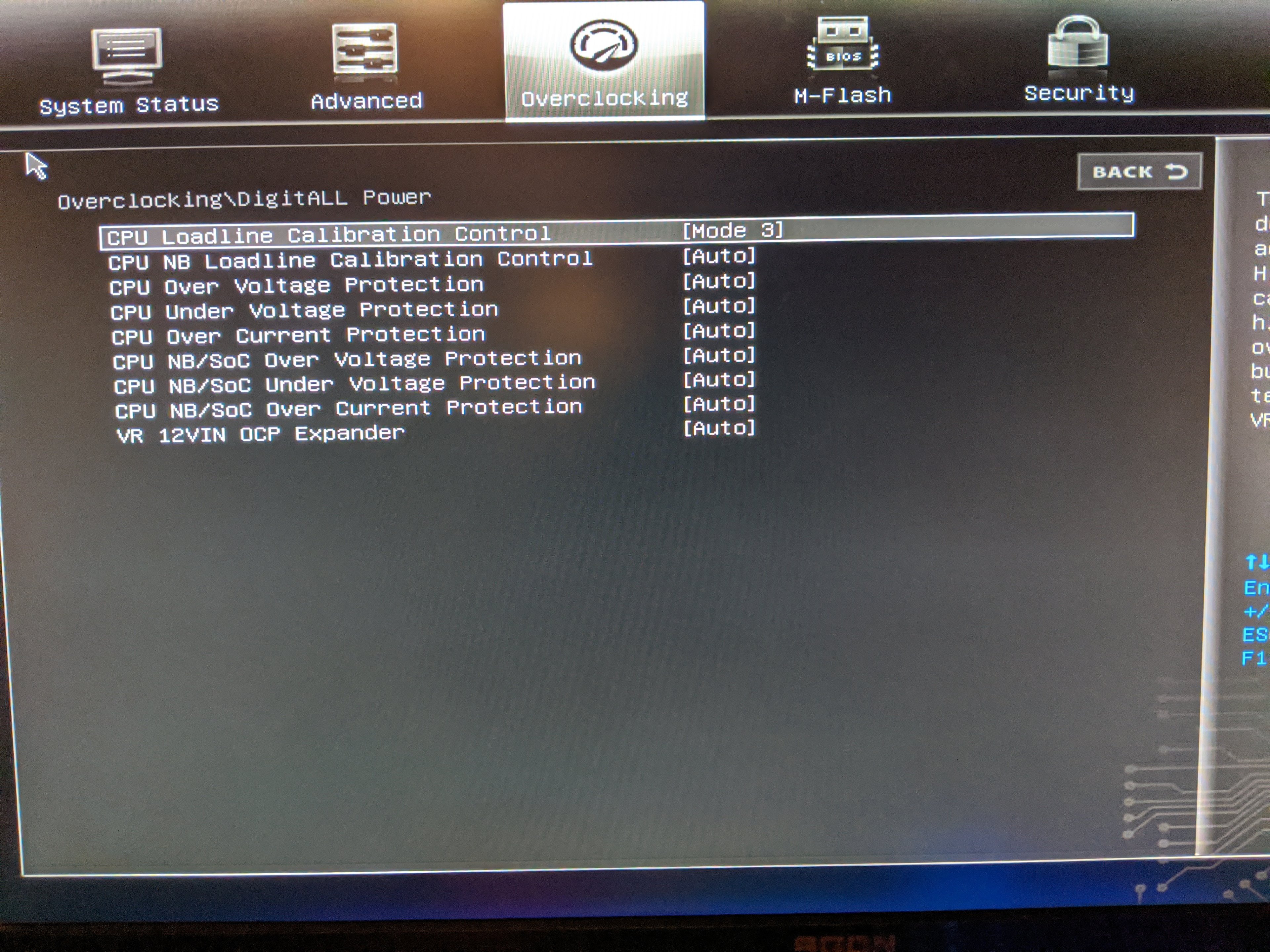

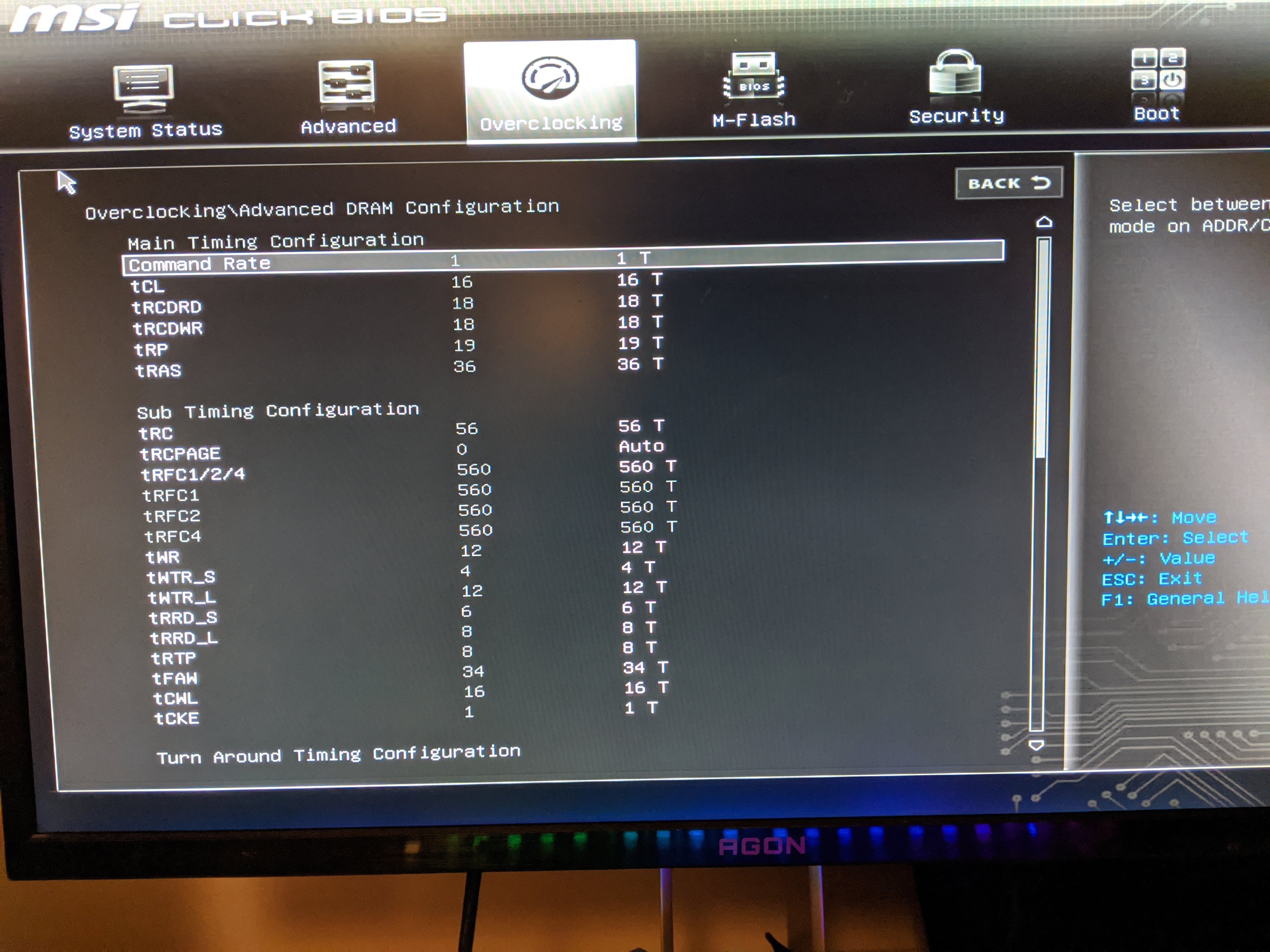

ich beschäftige mich nun auch mit dem Thema RAM OC, um aus meinem Ryzen System etwas mehr herauszukitzeln.
Ich bin allerdings noch kein Experte.
Ich besitze folgenden RAM: 2x 8 GB G.Skill RipJaws V F4-3200C16-8GVKB.
Der RAM hat Hynix CJR Dies, wobei ich anscheinend leider einen schlechteren Bin erwischt habe.
Ich habe versucht die Sticks per XMP Profil auf 3200 MHz zu betreiben, leider ohne Erfolg.

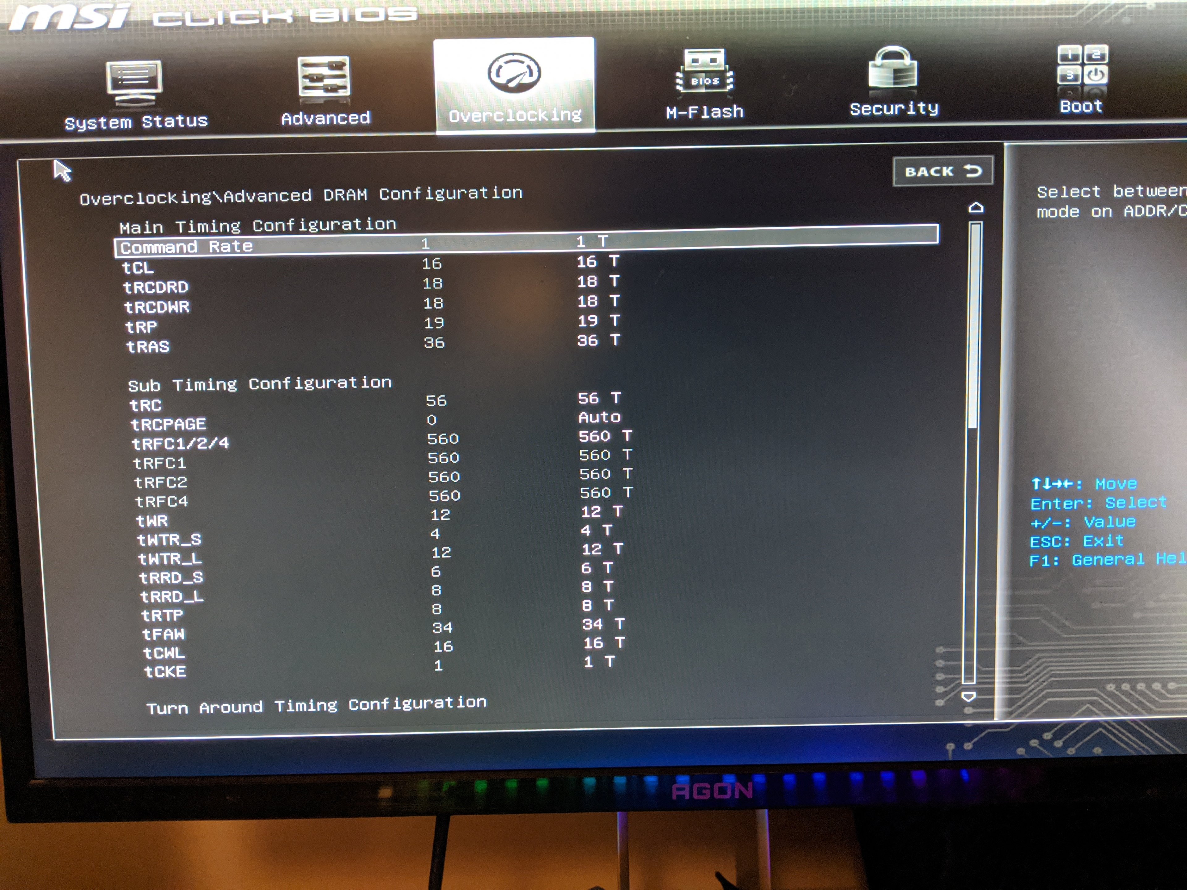

Daher habe ich den Ryzen Dram Calculator verwendet (wie in der Anleitung beschrieben) entsprechend meiner CPU, dem RAM und Chipsatz. Dabei habe ich das 3200 SAFE Preset gewählt.
Nachdem ich die Settings allerdings im BIOS vorgenommen habe, bootete mein System nicht mehr. Daher mit Takt schrittweise runtergegangen. Nach einigem Testing habe ich den RAM jetzt bei 3066Mhz stabil bekommen.
Da ich den RAM gerne bei den beworbenen 3200 MHz betreiben würde (ja ich weiß, dies muss kein Garant sein), wollte ich an dieser Stelle einmal fragen, ob jemand einen Tipp zu meinen Settings hat oder ggf. das gleiche Kit verwendet und seine Erfahrungen teilen könnte. Dies wäre super!
Meine Settings sind im Anhang zu finden.
Vielen Dank fürs Lesen!
Gruß
-MajorP-

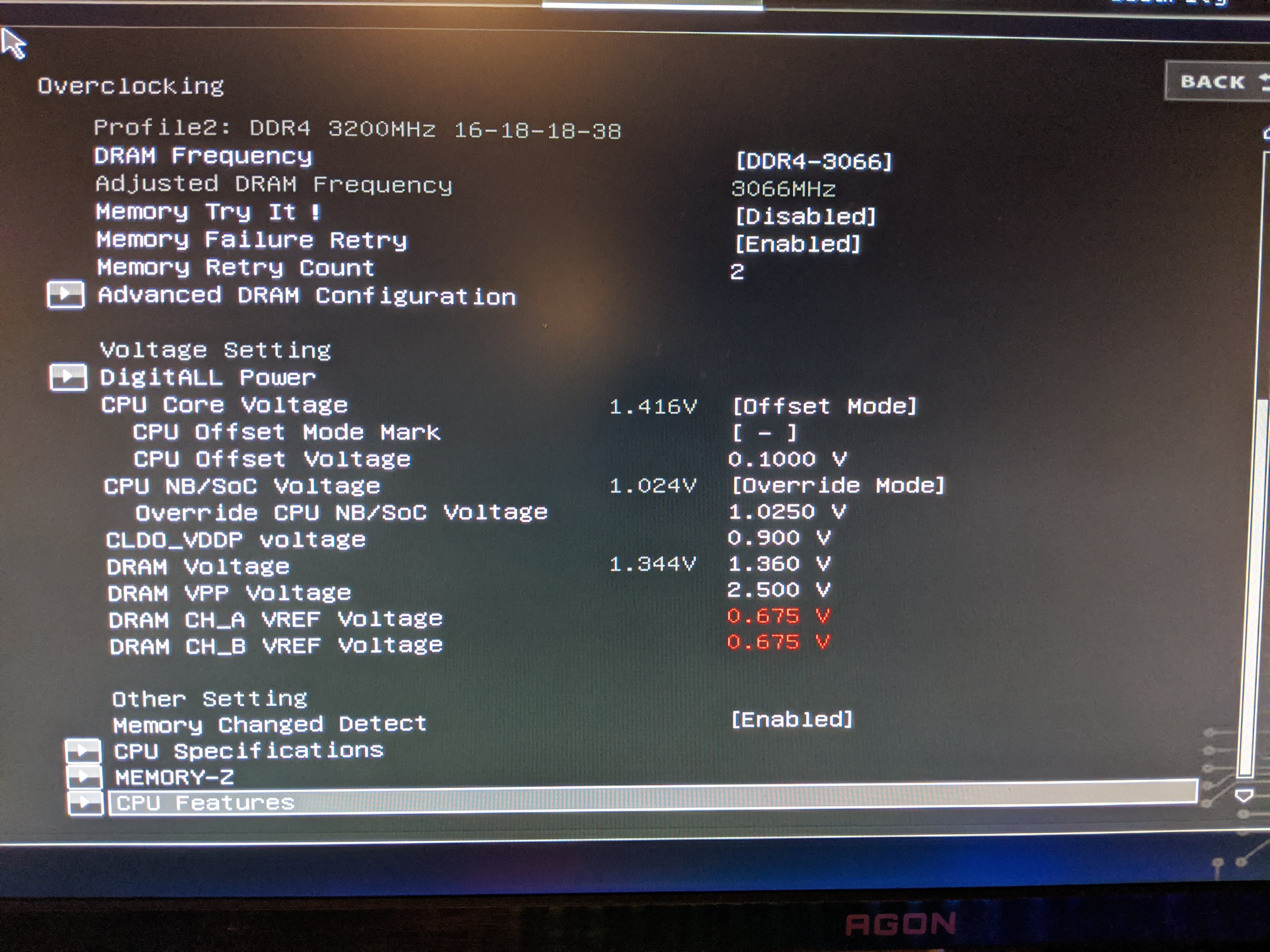

P.S. meine CPU ist undervolted mit -0,1V. Dies habe ich mit Prime95 und Alltagsgebrauch (u.a. Gaming) auf Stabilität getestet.
//Edit: hier sollte ich vielleicht noch erwähnen das ich AMD ComboPI1.0.0.4 Patch B (SMU v46.54) verwende, da ich gelesen habe, dass diese Agesa Version auch Optimierungen für ältere Ryzen Generationen enthält.

@-MajorP- hmm... Ich bin noch immer der Meinung, dass Agesa 1006 noch am besten mit Zen+ lief.
Es kann auch inkl. RAM OC sein, dass dein UV Modus bei der CPU nicht mehr ganz stabil läuft.
Stell mal die RAM Spannung auf 1,40V und arbeite vorerst nur mit den Haupttimings. Dann nach und nach (paarweise) die Subtimings eingeben - sollte kein Boot möglich sein, hast den Übeltäter schneller gefunden.
Und Finger weg von den VREF Werten - lass die einfach auf Auto stehen. Zusätzlich unter CommandRate unbedingt GearDownMode auswählen. RttPark auf 40 Ohm.

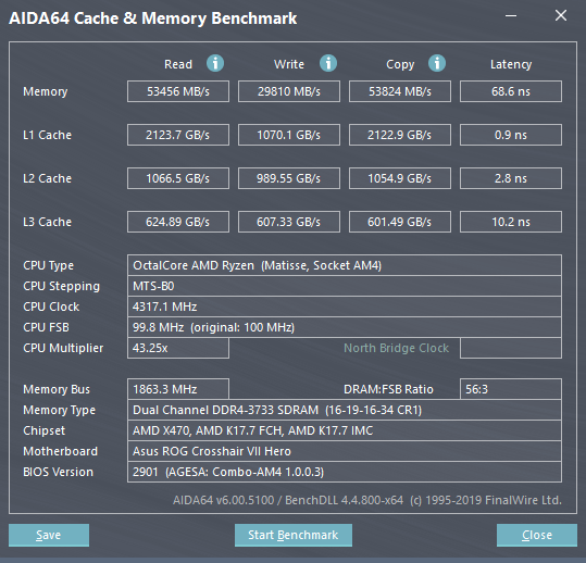

Frage an die Runde:
Ich habe obengenannte Settings eingestellt.
Habe hier 2x16GB 3000er c15 Micron E-DIE.
Läuft stabil aber die Werte im Aida Bench sind iwie schlecht mMn..oder will ich zu viel?

SO...alles geschlossen dann sieht das Ergebnis wie folgt aus
@Caramelito geh doch mal auf 3800 oder 3733CL16 - bringt dir mehr.

cm87 schrieb:@Caramelito geh doch mal auf 3800 oder 3733CL16 - bringt dir mehr.
Instabil :/
Ausser sehr lasche timings.
Bin gerade dabei, läuft aber nicht stabil glaube ich.
Hatte einen kurzen USB Aussetzer im Game.
was bringt denn "gut" Stabilität.
SOC oder RAM Spannung etwas hoch ?
lass den PC dann die Nacht mal mit KARHU durchlaufen

wie in der Anleitung beschrieben - mal VSoC und VDimm mit Aida64 einmal stress mem und einmal stress cache ausloten.RaptorTP schrieb:Bin gerade dabei, läuft aber nicht stabil glaube ich.
VDDG kann, wenn zu gering, Probleme machen. Mal bei 0,95V anfangen (beide IOD und CCD) - dann Stufenweise mal rauf.
