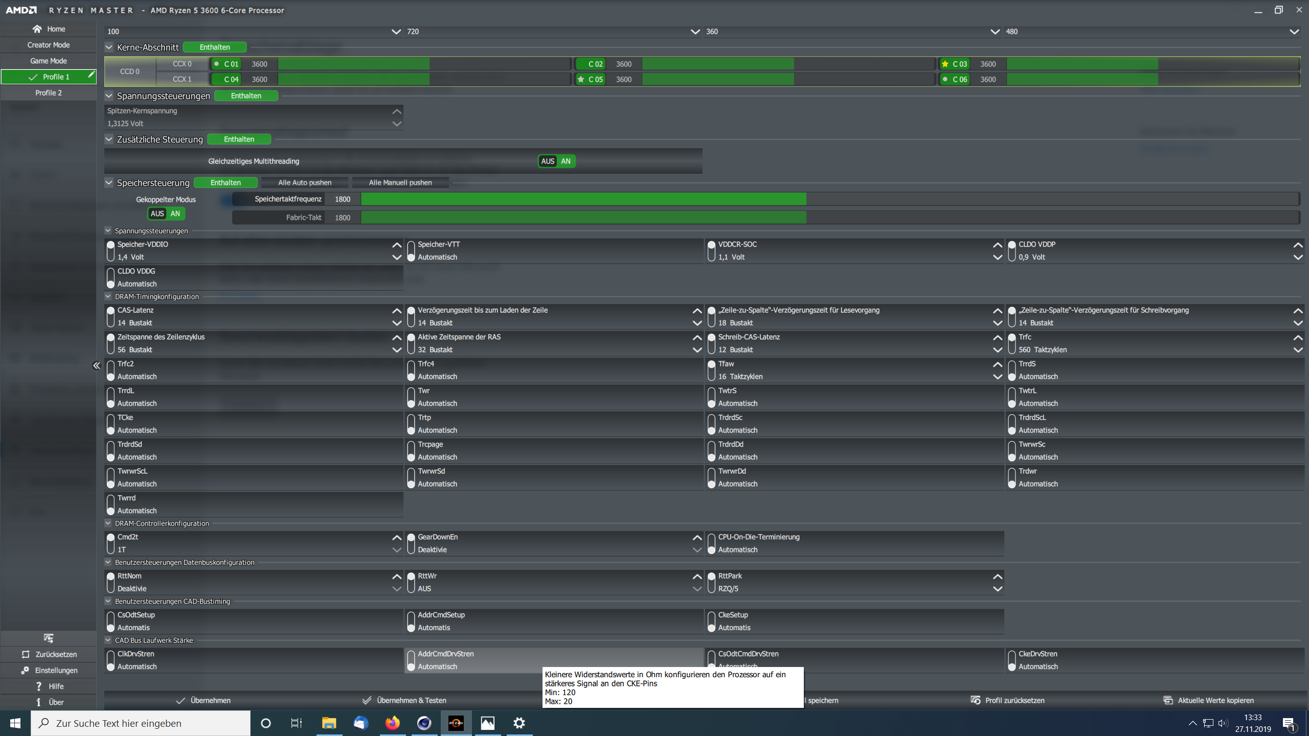

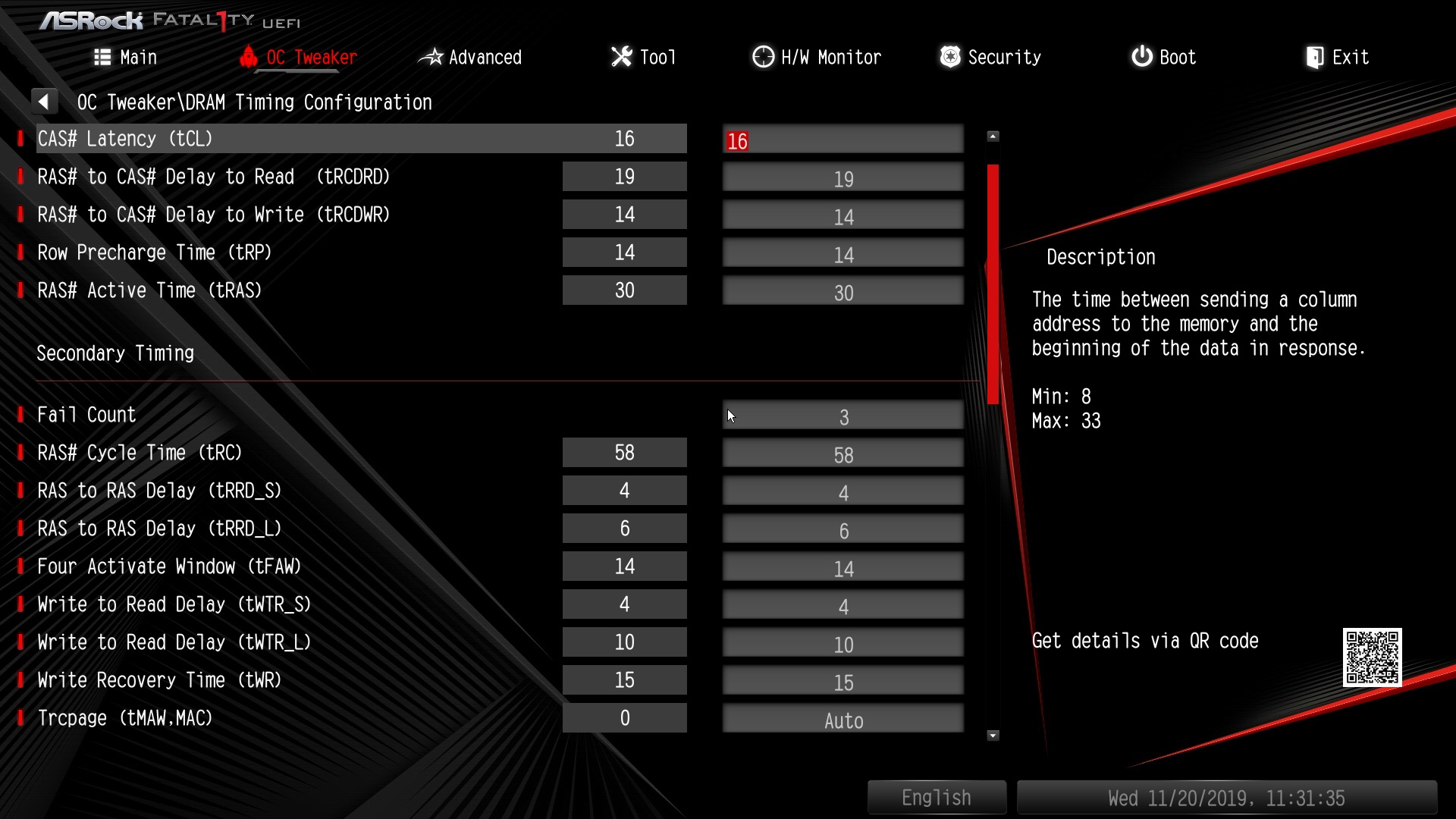

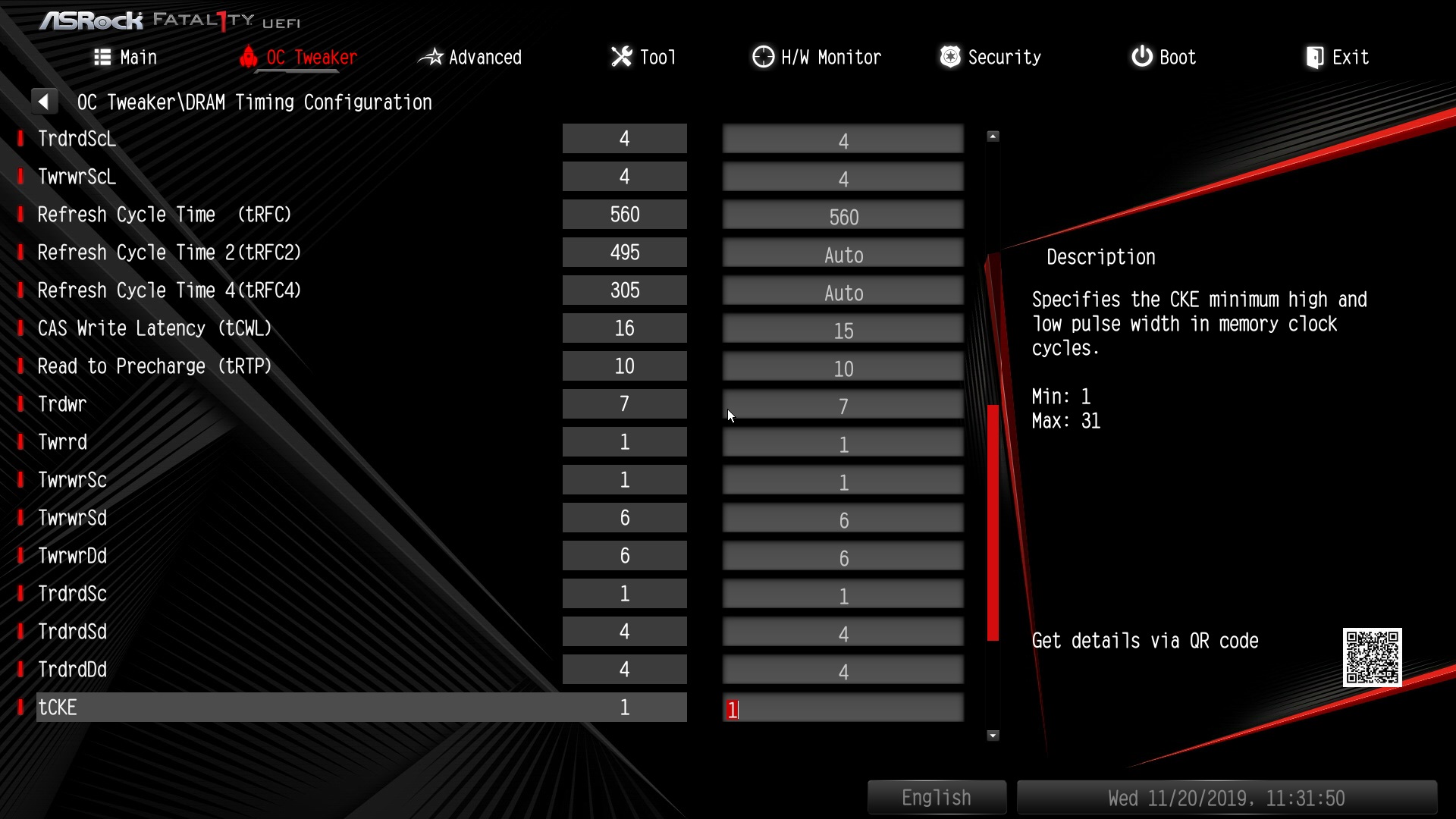

Hier ein Screenshot von meinen Einstellungen.
Sind grobe Fehler dabei oder kann ich es so lassen?
Danke für hilfreiche Antworten

@semone
GDM ist nicht aktiviert, tRCDRD könnte evtl zu niedrig sein (19 testen), tCWL ist evtl auch zu niedrig (14 nehmen, bzw tCWL = tCL).
ProcODT müsste auch viel niedriger ausreichen. Ab 30 hoch testen.
Reaktionen: RaptorTP
