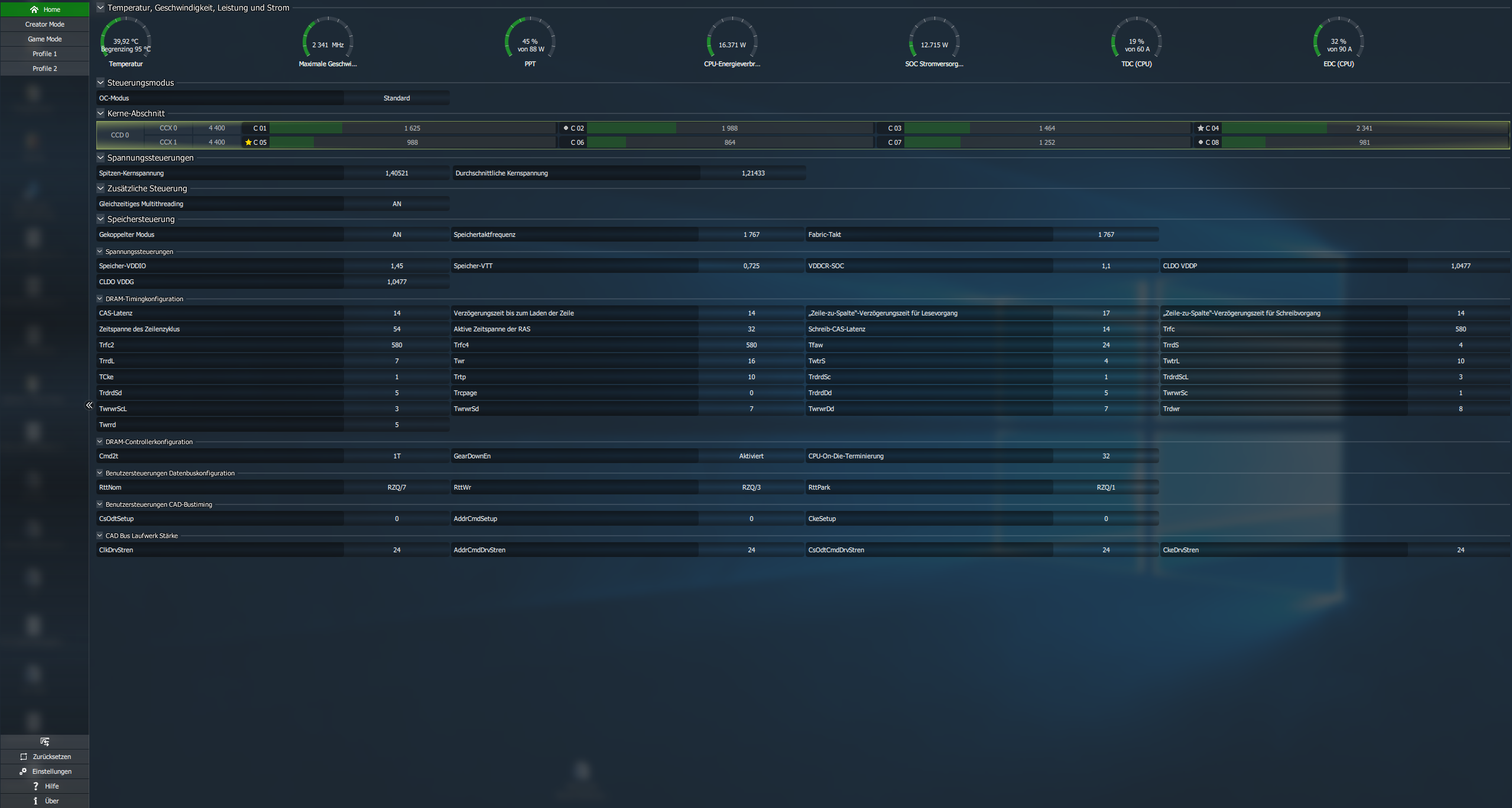

Hier was Unsinniges mit 2:1 Teiler. Nur um mal zu sehen, was DR E-Die mit normalen Spannungen so schaffen.
ZeroCoolRiddler schrieb:Probier bei den RTT mal 7/3/1 oder 5/3/1 als Alternative. ProcODT mal mit 34 und 36 testen.
Teste mit diesen Timings:
16-20-20-20-42-66-6-8-36-5-12-18-4-4-580-16-12-12-4-1-7-7-1-5-5-1 bei 1,4v.
SOC stell im Bios auf Override, 1,081v, SOC LLC4.

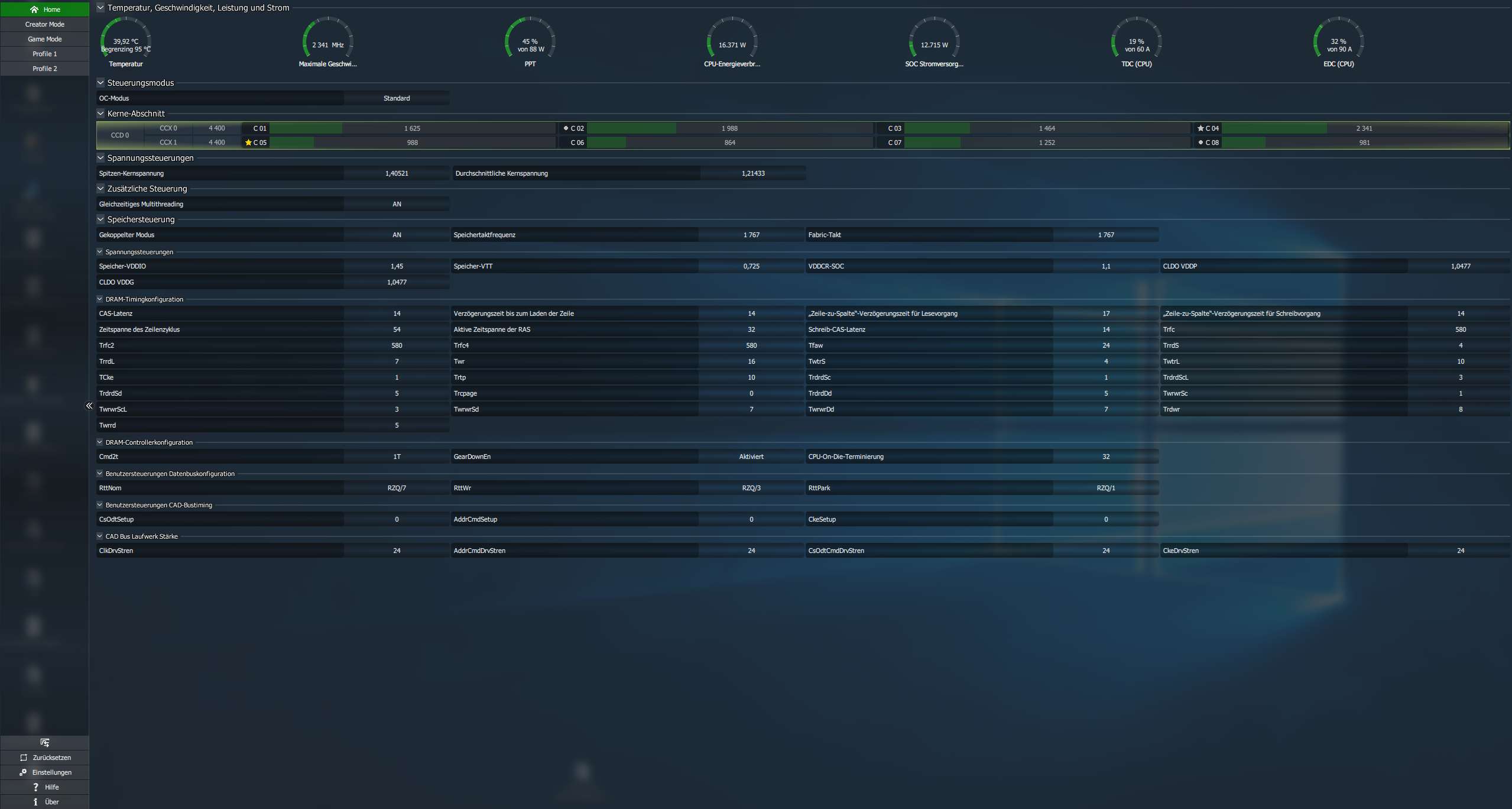

Caramelito schrieb:@ZeroCoolRiddler @cm87

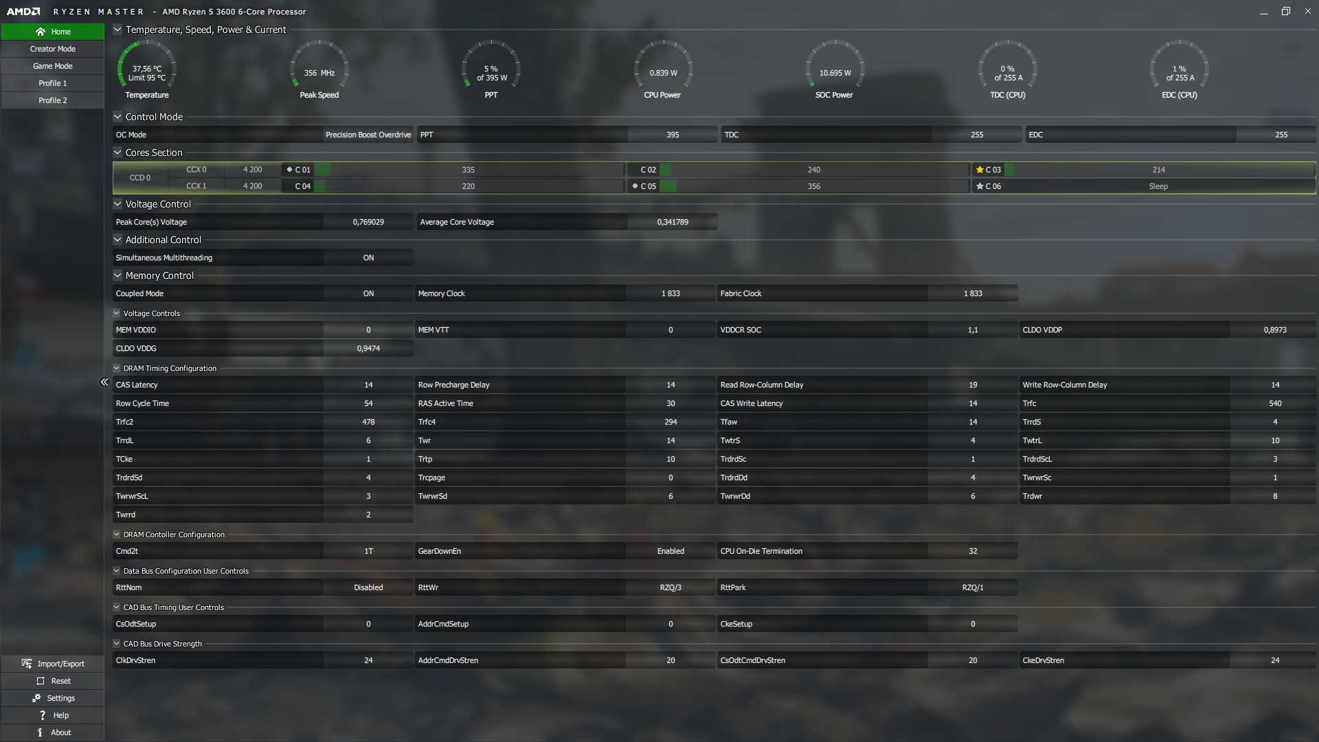

So, ich habe heute einen Bug bei meinem neuen MSI Bios entdeckt.
ALles über 3533, also auch 3600 in dem Fall hat einen "Boot Bug".
Ram ist stabil, alle Anwendungen, Stress und Benchmarks laufen einwandfrei - Beim Booten (Post) bekomme ich "Memory Overclock Failed, F1 setup".. Dann drücke ich einfach speichern (f10 im Bios) (gleiche Settings) und boote normal ins Windows.
Somit habe ich nun 3533 eingestellt, bis mal ein neues Bios kommt.
Aktuell folgendes drinnen und läuft erstmal stabil mim Aida Stress Memory Test.
Was könnte ich noch optimieren, steigern?
Hatte ich mit meinem Msi pro carbon auch ....Caramelito schrieb:Das habe ich auch mit 3533er Ram. Dachte vorher es würde funktionieren. Jeder Neustart geht einwandfrei. PC herunterfahren und dann starten --> beim Booten "Memory Overclock Failed..Press F1". Dann speichert man das Setting nochmal und es funktioniert einwandfrei inkl. Stresstest, Benchmarks, Gaming, Streaming usw...

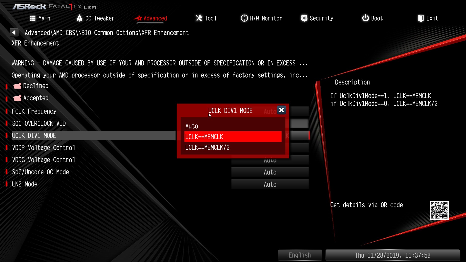

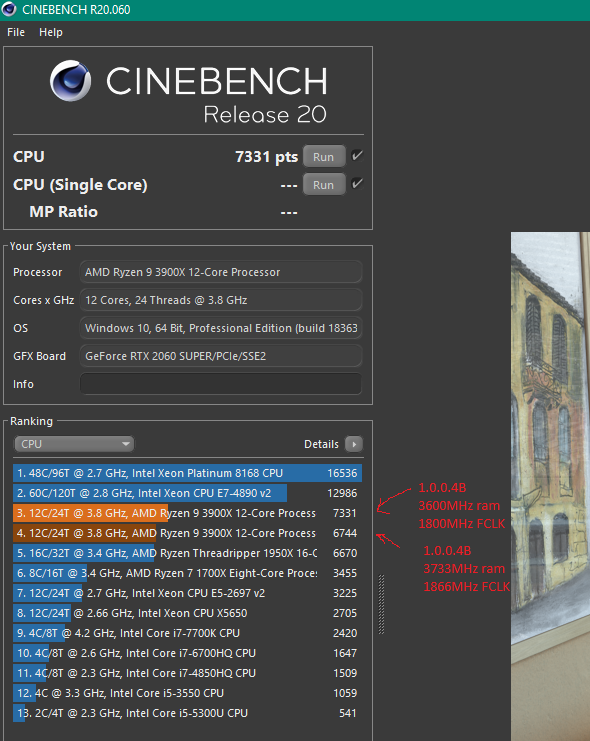

Mumee schrieb:So hat eines meiner Freunde auch getestet und Asus-Boards, die keine separate BIOS-Option haben, um UCLK neben MCLK / FCLK einzustellen, ändert sich wirklich auf das Verhältnis 1: 2, wenn sie über 1800 MHz gehen.
Auch 1900mhz FCLK war mir mit 1,2V SOC und LLC SOC nicht einmal möglich.
1.0.0.3 BIOS synchronisierte auch das UCLK, aber nicht das 1.0.0.4b.

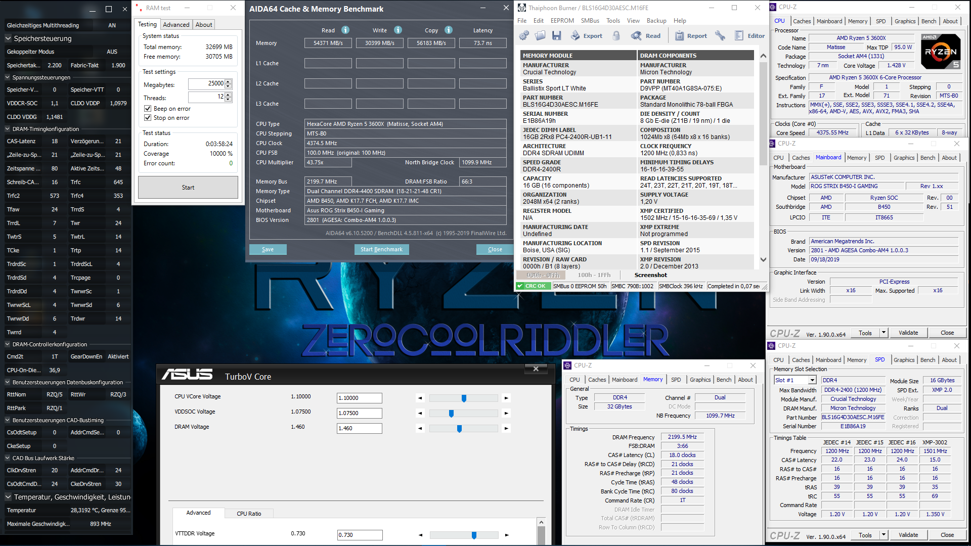

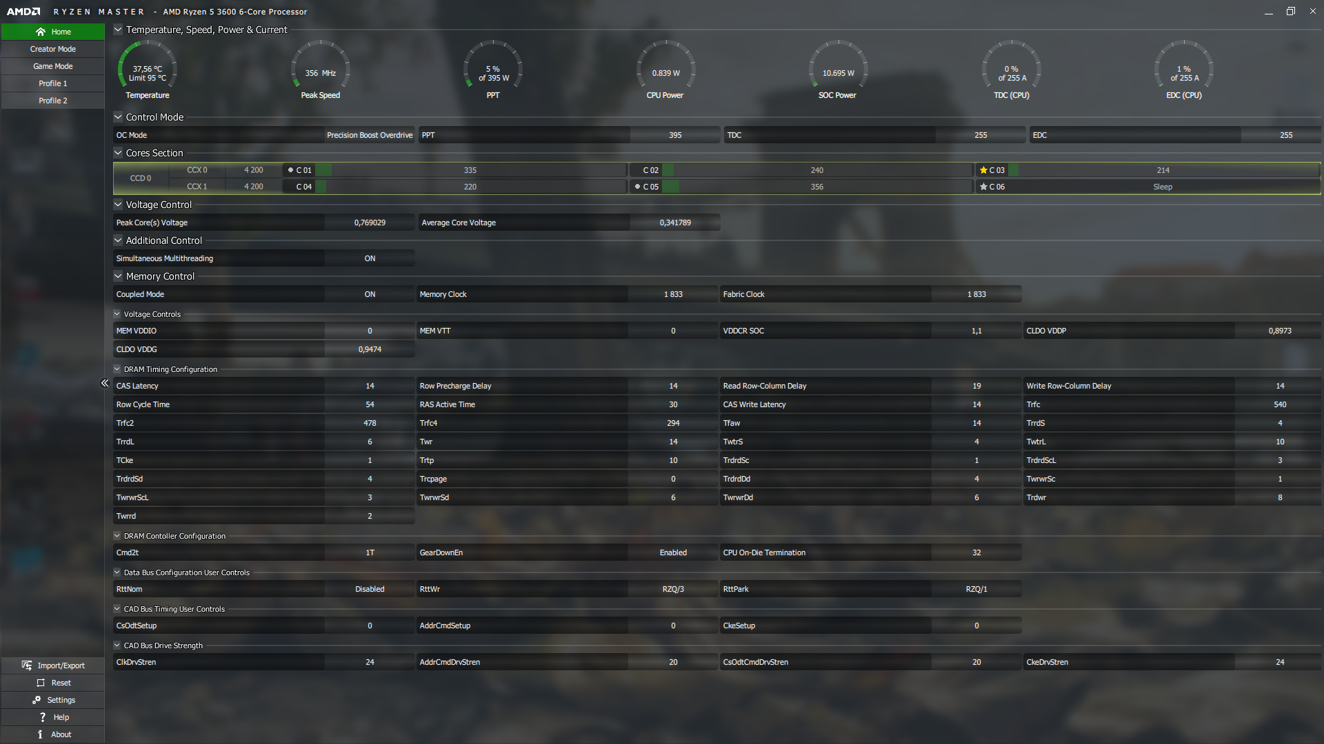

Mumee schrieb:Nein, ich konnte 1900 MHz FCLK nicht zum Laufen bringen.
Versuchte die Spannung von SOC 950-1150mV, VDDG 700-1150mV und VDDP 700-1150mV und keine Kombination bootete.
SOC 0,25 mV-Schritte die anderen beiden in 0,5 mV-Schritten.
Erhielt eine 3666-MHz / 1833-MHz-CL14-Arbeit mit tRDRD/tWRWR SCL 3.
Keine Fehler seit dem Morgen in memtest so es ist stabil.
