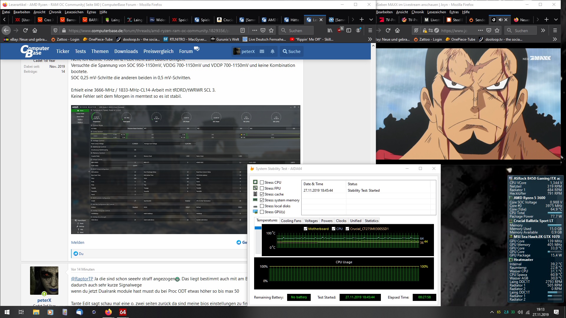

mit welcher Spannung fährst du deinen RAM @peterX
ich würde jetzt so als MAX wohl 1,40 und evtl. vielleicht sogar bis 1,42V gehen ... mal schauen
peterX schrieb:
Ich dachte FCLK1800 läuft bei dir?? Hast du starke schwankungen auf SOC ??
Nein, ich konnte 1900 MHz FCLK nicht zum Laufen bringen.
Versuchte die Spannung von SOC 950-1150mV, VDDG 700-1150mV und VDDP 700-1150mV und keine Kombination bootete.
SOC 0,25 mV-Schritte die anderen beiden in 0,5 mV-Schritten.
Erhielt eine 3666-MHz / 1833-MHz-CL14-Arbeit mit tRDRD/tWRWR SCL 3.
Keine Fehler seit dem Morgen in memtest so es ist stabil.
Reaktionen: RaptorTP, Dragonheart69 und peterX

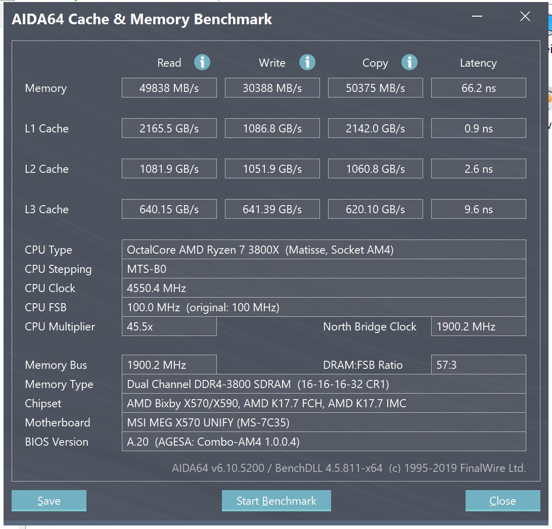

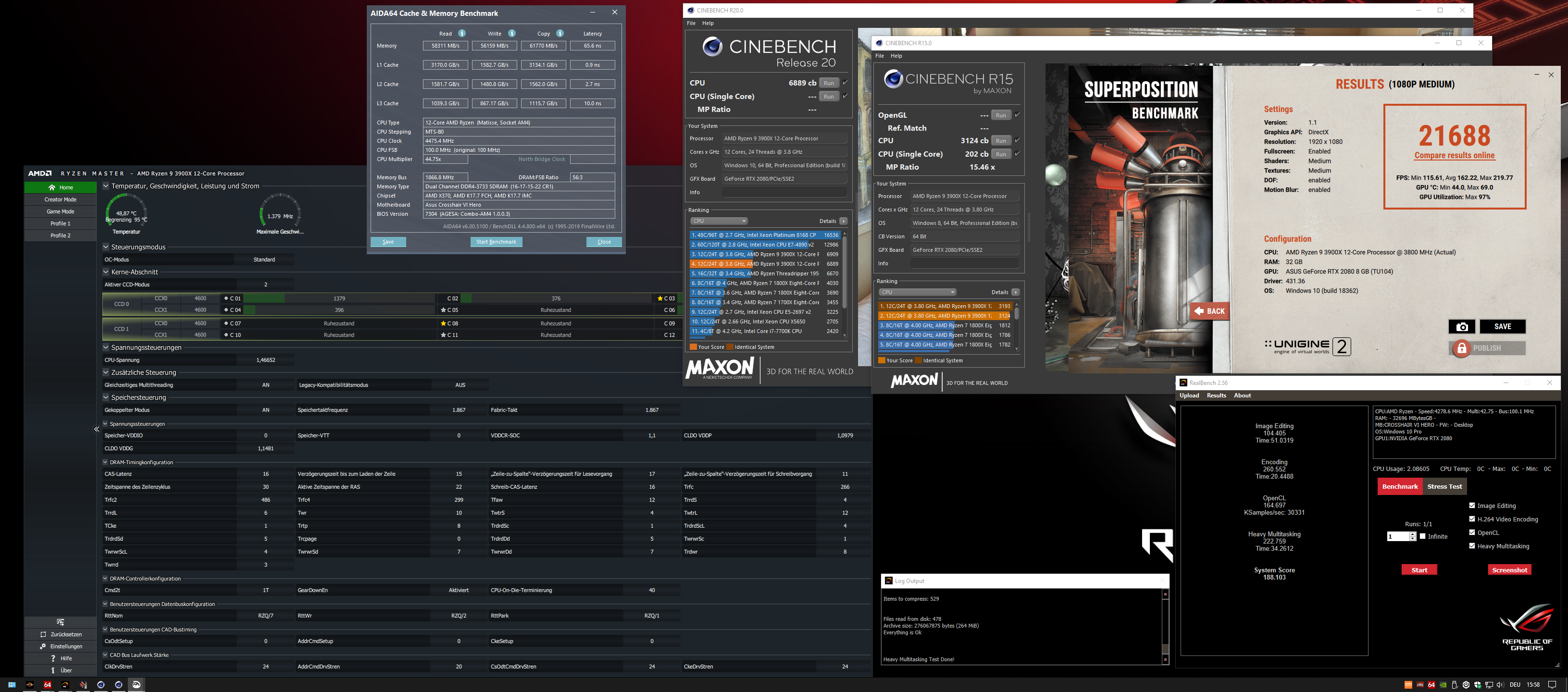

Jetzt nur den RAM auf 3800, Bus auf 1900 Mhz, Unter-Timings nix gemacht, ich denke das ist so ok ohne weiteres Feintuning?
Benchmarkmäßig kann man doch nicht motzen, klar kommt er an den 9900K mit 5 GHz allcore nicht ran, aber
flott ist er schon.

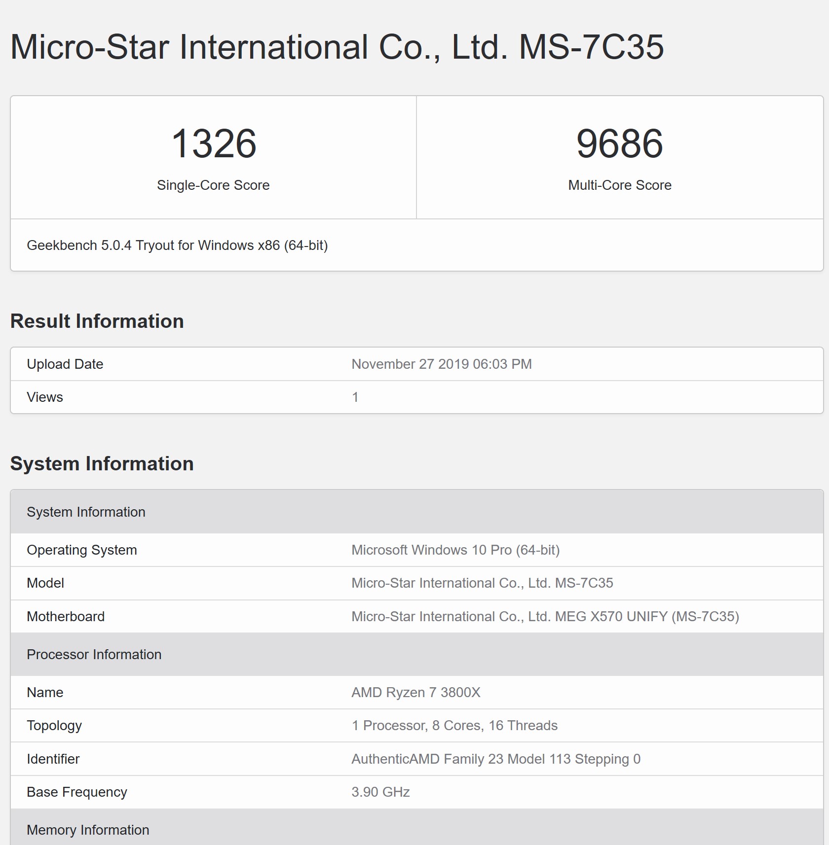

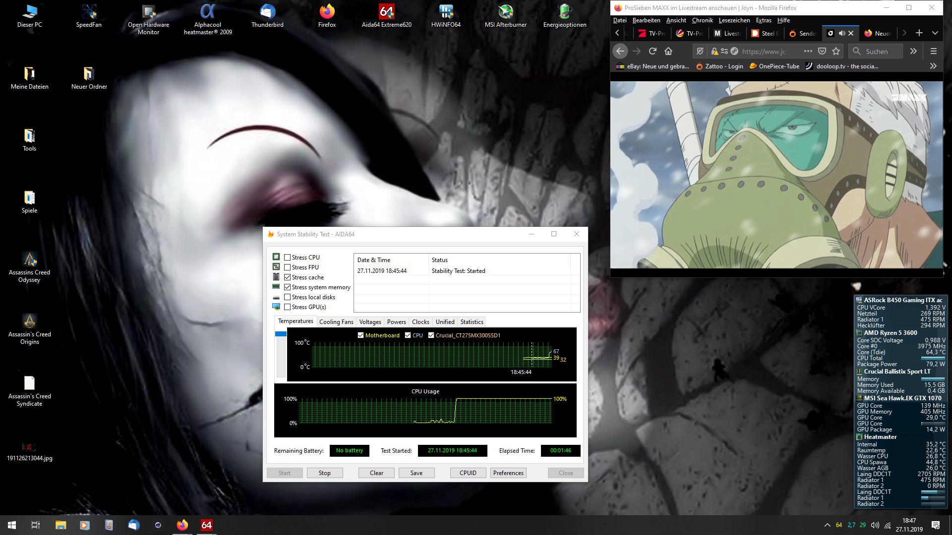

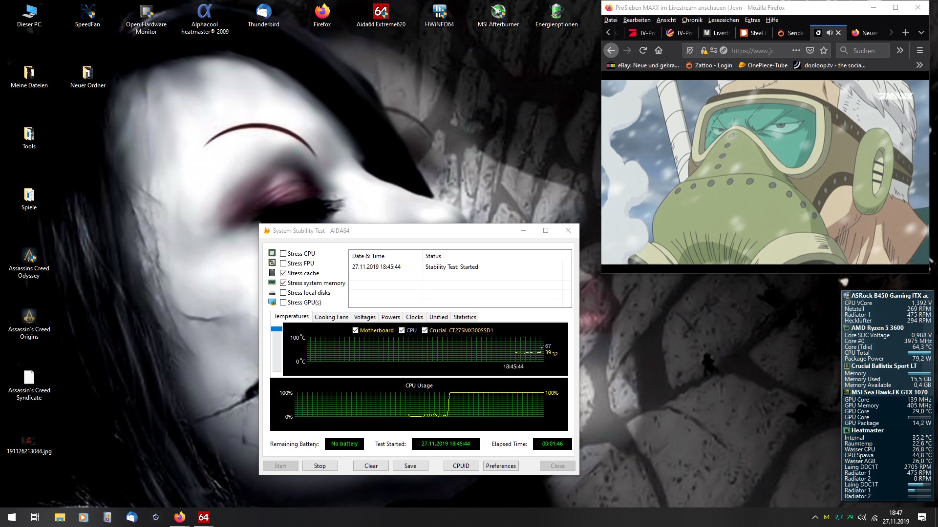

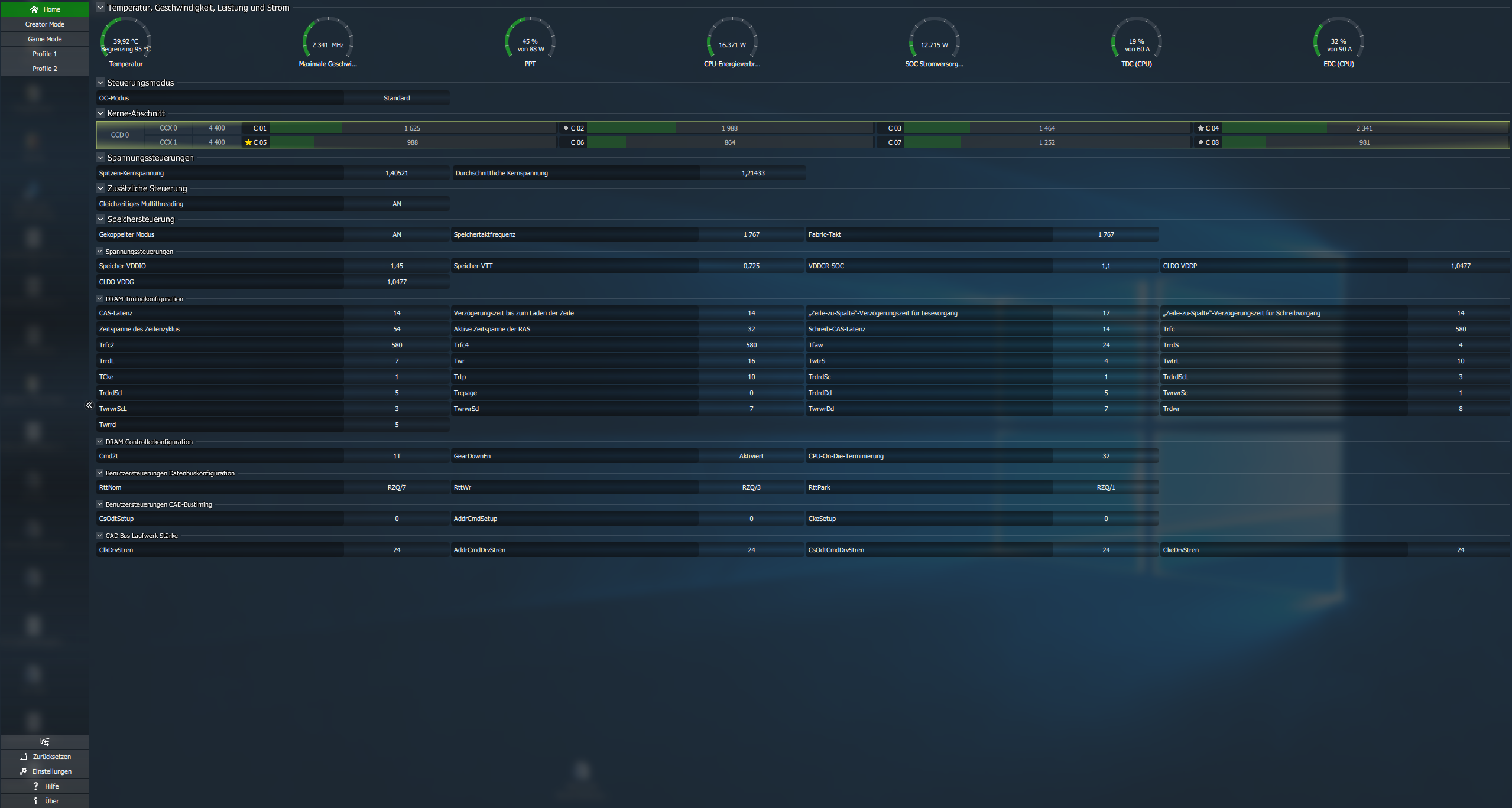

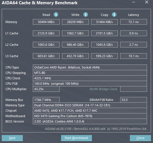

So, ich habe heute einen Bug bei meinem neuen MSI Bios entdeckt.
ALles über 3533, also auch 3600 in dem Fall hat einen "Boot Bug".
Ram ist stabil, alle Anwendungen, Stress und Benchmarks laufen einwandfrei - Beim Booten (Post) bekomme ich "Memory Overclock Failed, F1 setup".. Dann drücke ich einfach speichern (f10 im Bios) (gleiche Settings) und boote normal ins Windows.
Somit habe ich nun 3533 eingestellt, bis mal ein neues Bios kommt.
Aktuell folgendes drinnen und läuft erstmal stabil mim Aida Stress Memory Test.
Was könnte ich noch optimieren, steigern?

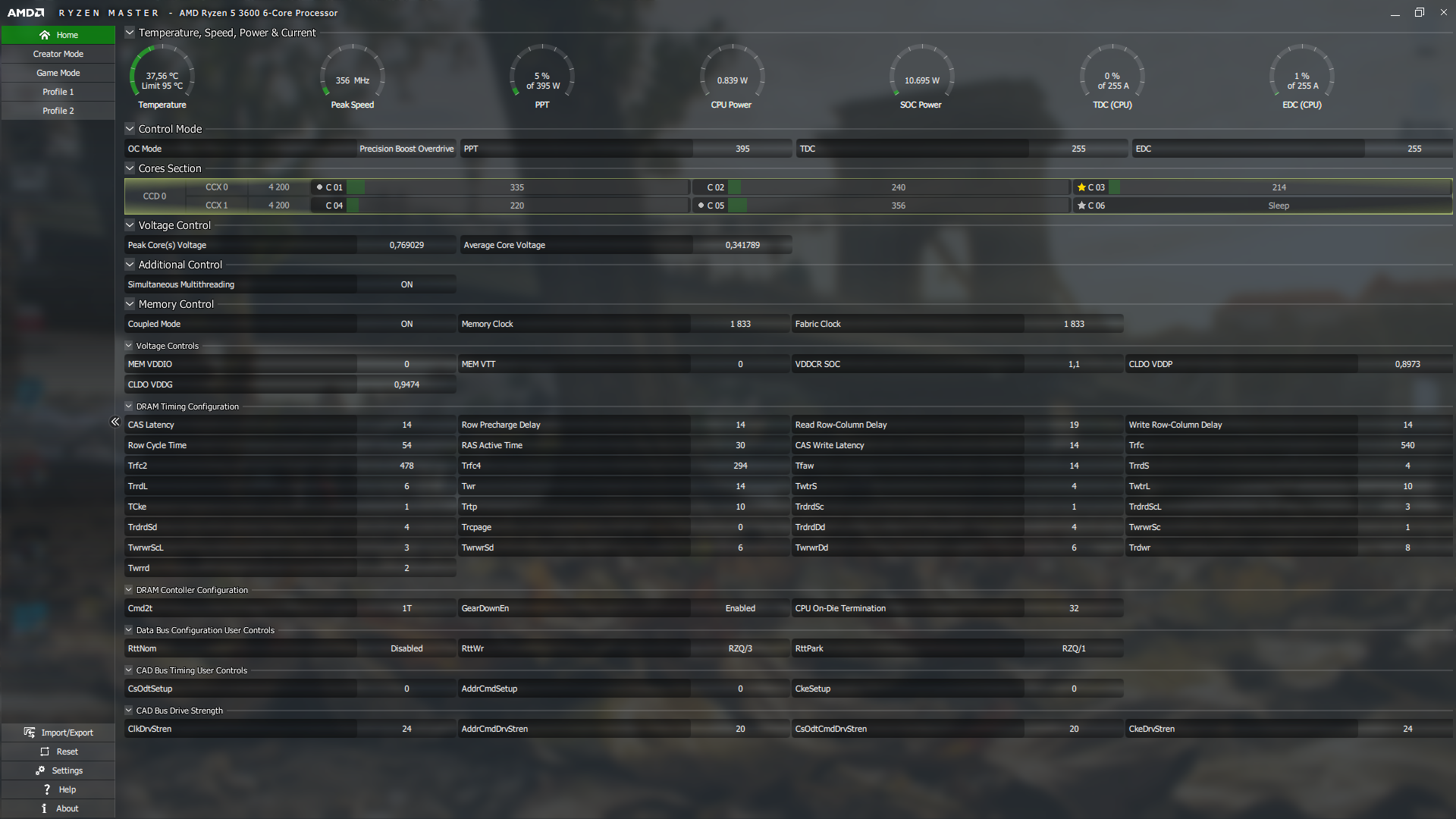

Tr[ATTACH]846830[/ATTACH]onado schrieb:
4x 8 Patriot Viper 4133, Samsung B-Dies, Single Rank.
Könnte noch die Gskill FlareX aus dem Intel testen, aber die laufen auch nicht besser, denke ich.
Vielleicht hilft dir der Screen mit den Timings (RAM-Spannung war 1,43V). Ich hatte bis vor kurzem auch den RAM in Voll-Bestückung im System. Zweifach mit Karhu bis 10.000% getestet.
RaptorTP schrieb:
wie sehen denn jetzt deine Werte im Aida Bench aus ?
Ich finds n bisschen lahm..denke mir immer über 70ns ist määh..aber ka..was brauchts um auf unter 70ns zu kommen mit E-DIEs? 3800 c16? c14?
Neuer Indikator xD
