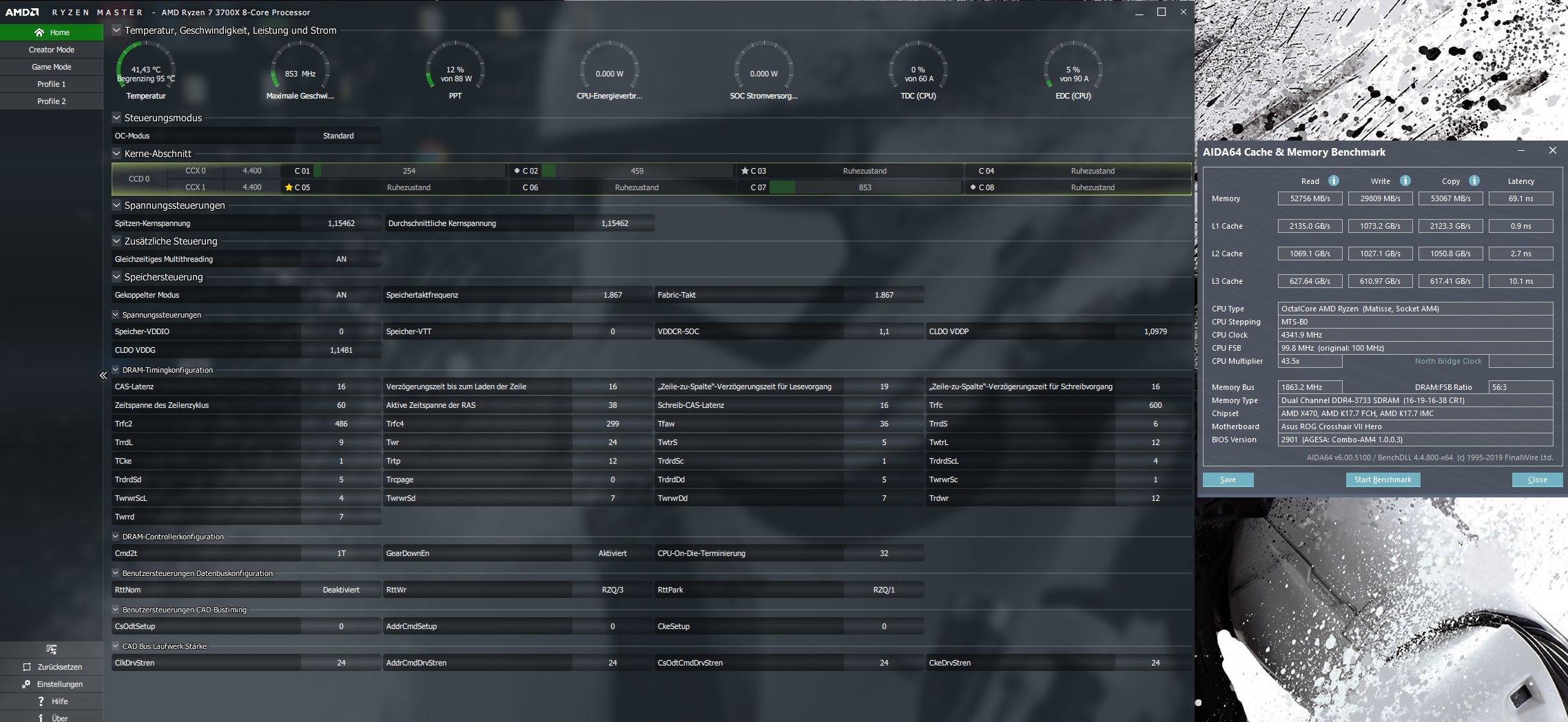

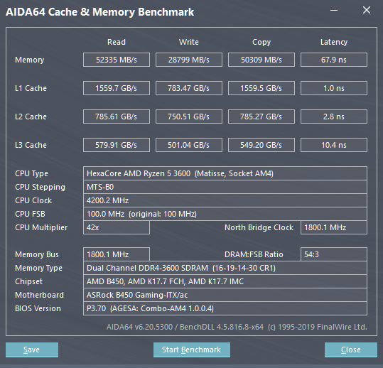

So ich hab auch mal noch ein paar Test`s gemacht. Diesmal aber mit 3600, die Subtimings hab ich von mein 3800 fast setting übernommen

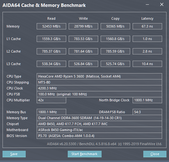

als erstes 3600 mit 14 17 14 14 30
schöne Werte aber selbst mit 1,5Volt nicht stabil
dann 3600 mit 14 19 14 14 30
wie man sieht ist die Leserate und Latenz minnimal schlechter(fast im bereich der messchwankung)
aber auch mit 1,5Volt nicht wirklich stabil

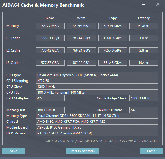

und zum Schluss 3600 mit 16 19 14 14 30
Der Lese wert ist fast gleich geblieben nur die latenz ist um 0,6 ns gestiegen, dafür aber mit 1,4Volt absolut stabil.
wie man sieht bringt es nicht wirklich viel die Haupt timings zu sehr anzuziehen.

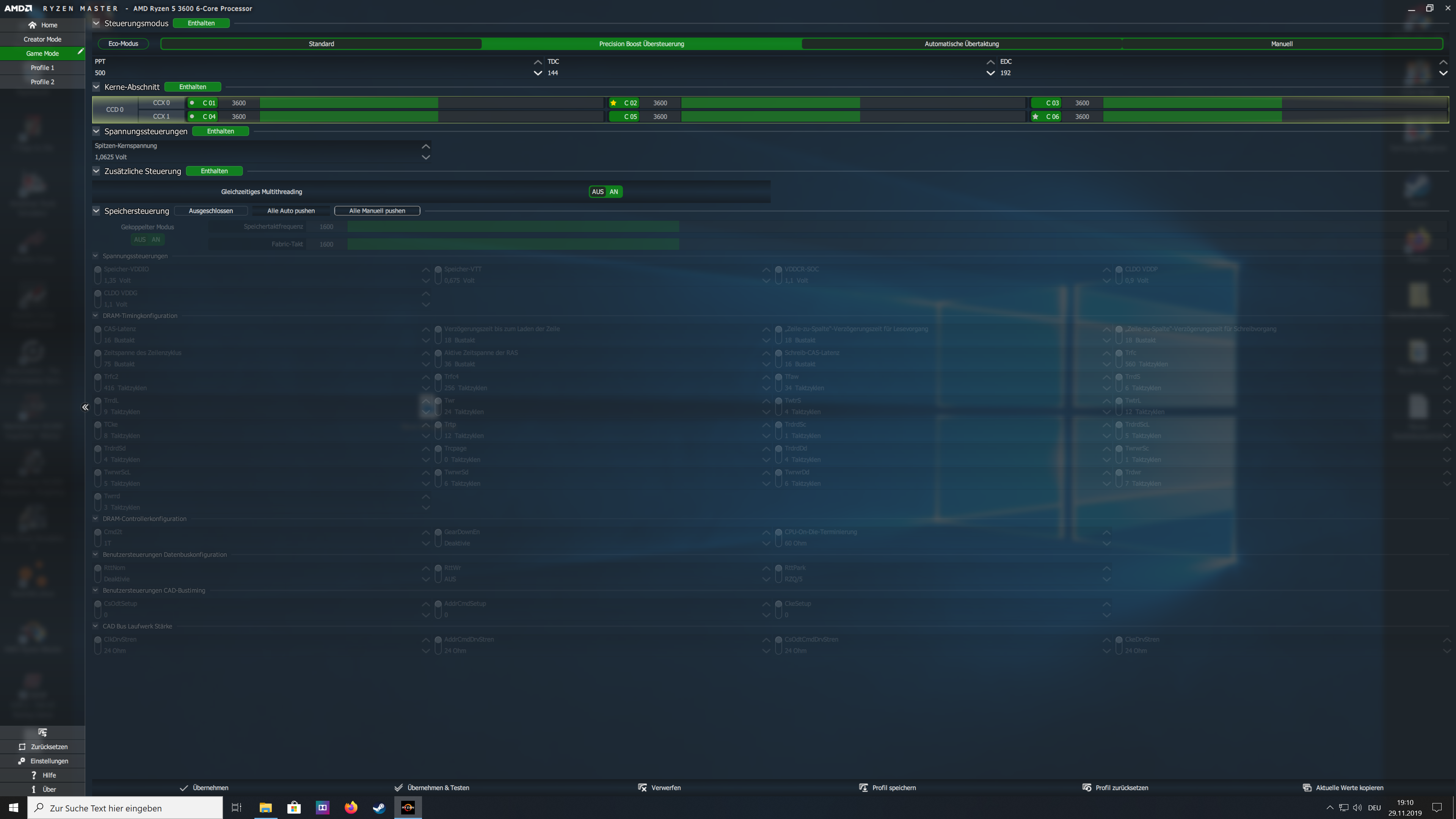

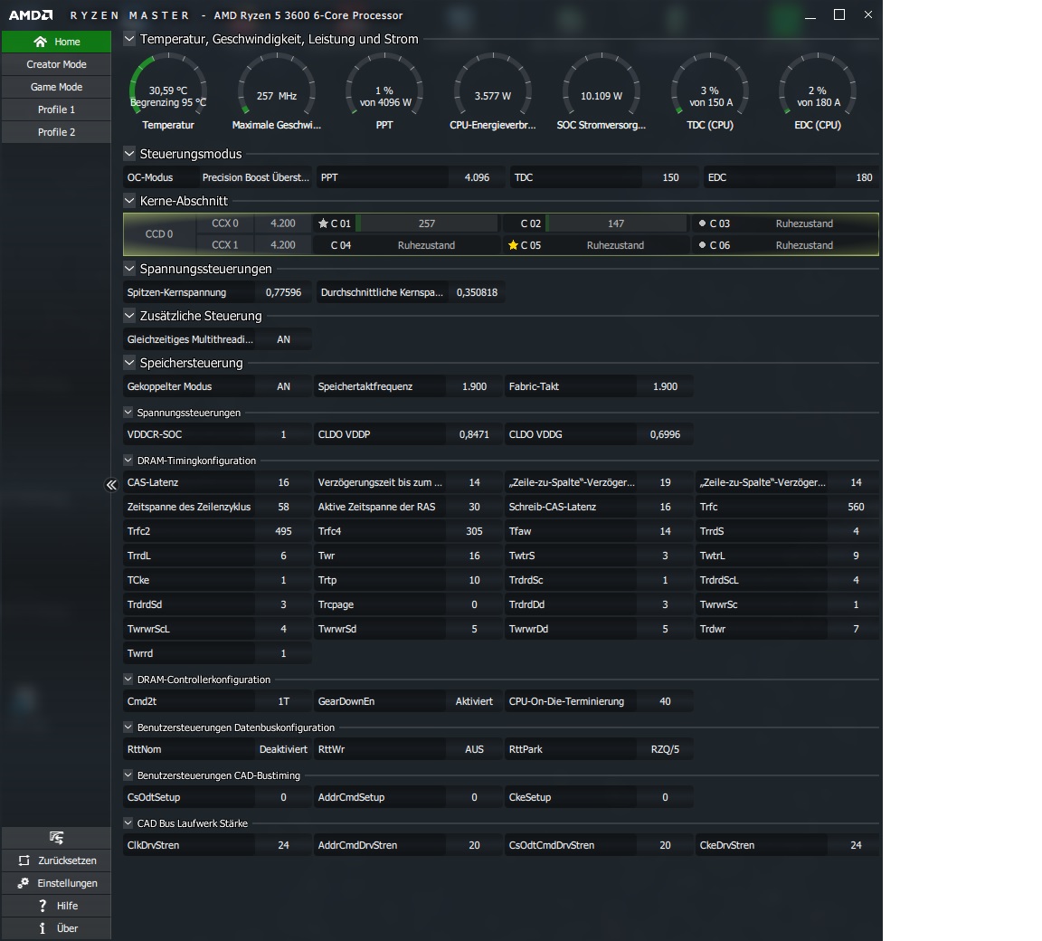

Damit ihr euch von den Subtimings noch ein Bild machen könnt noch schnell der Ryzenmaster
Die Ramspannung habe ich bei 1,4Volt Stabil

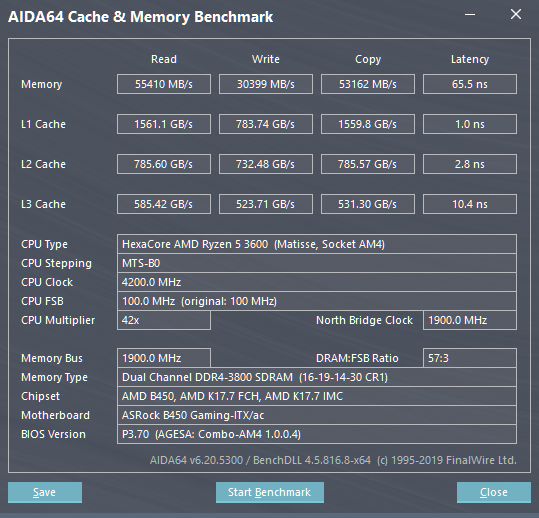

Und zum Schluss noch mal mein 3800 fast setting
Ps zur vergleichbarkeit sind alle mit 4,2Ghz allCore gemacht

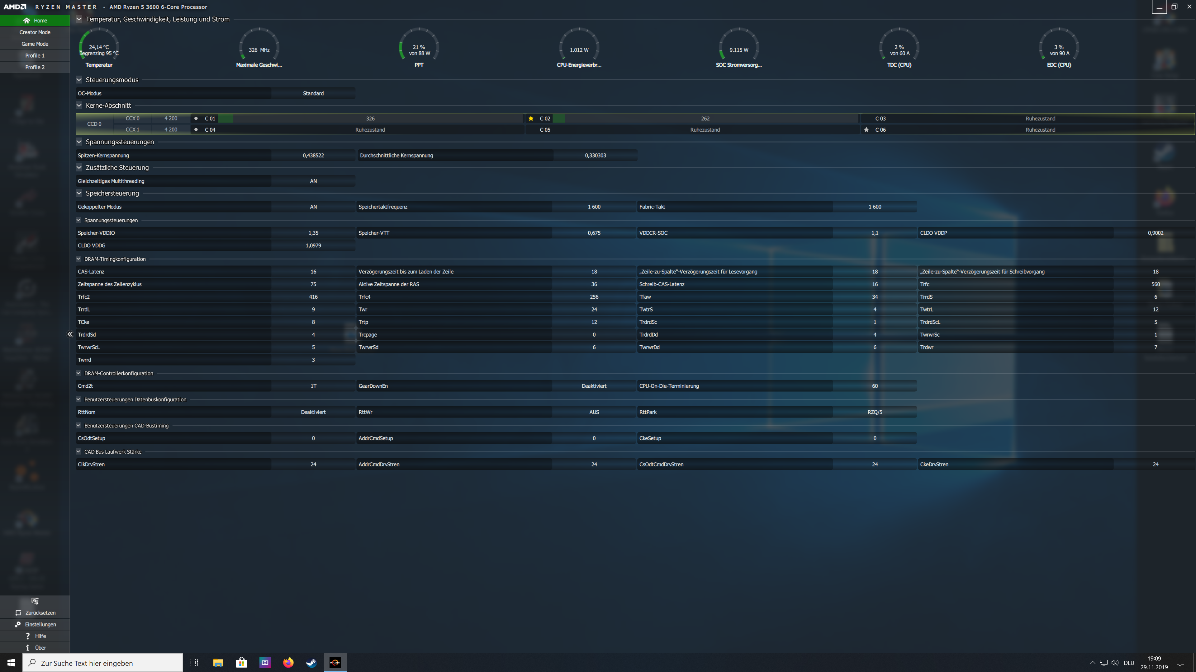

@DrSmile - mach mal nen Screen vom Ryzen Master - da sind alle Einstellungen zu sehen

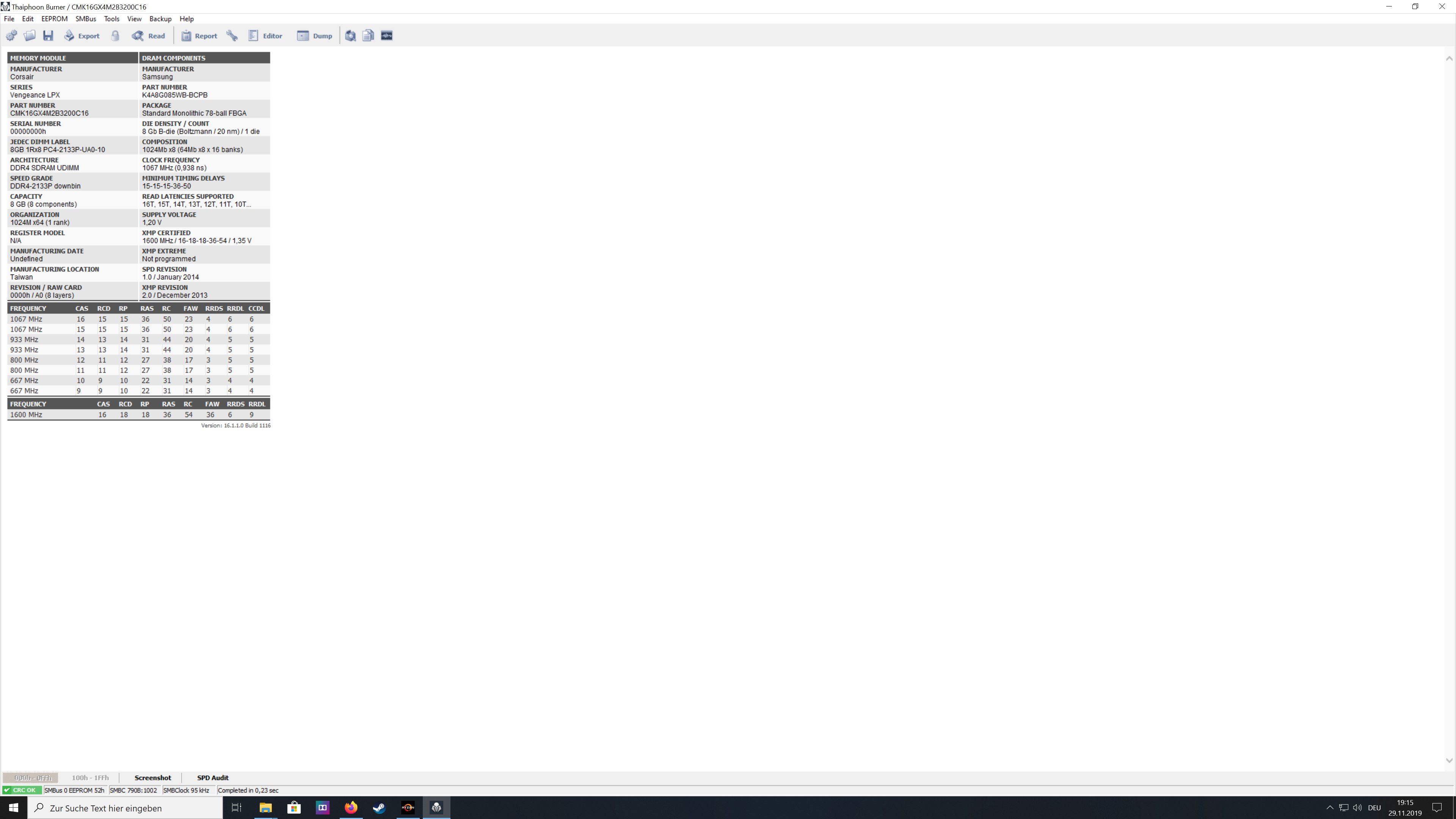

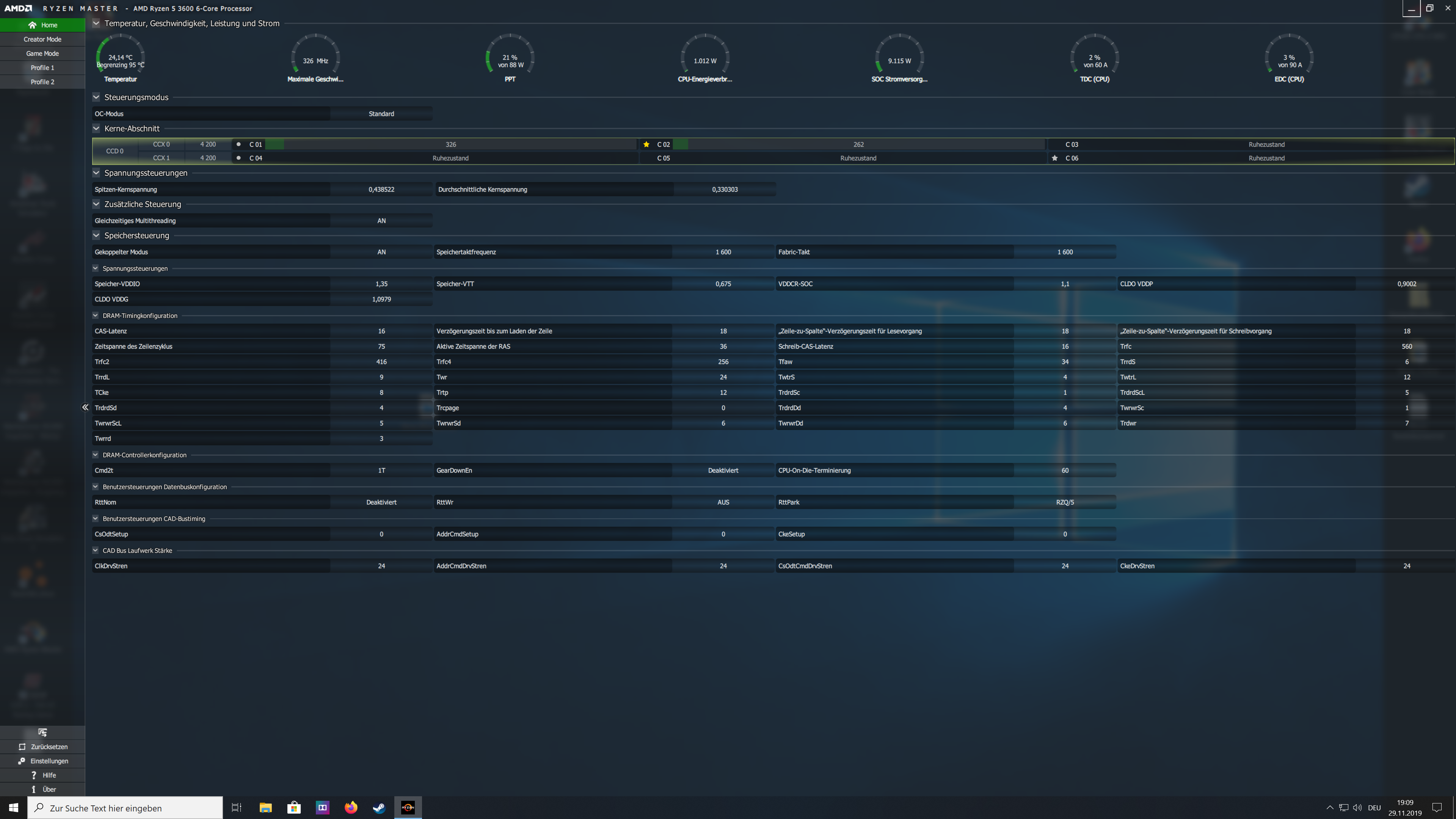

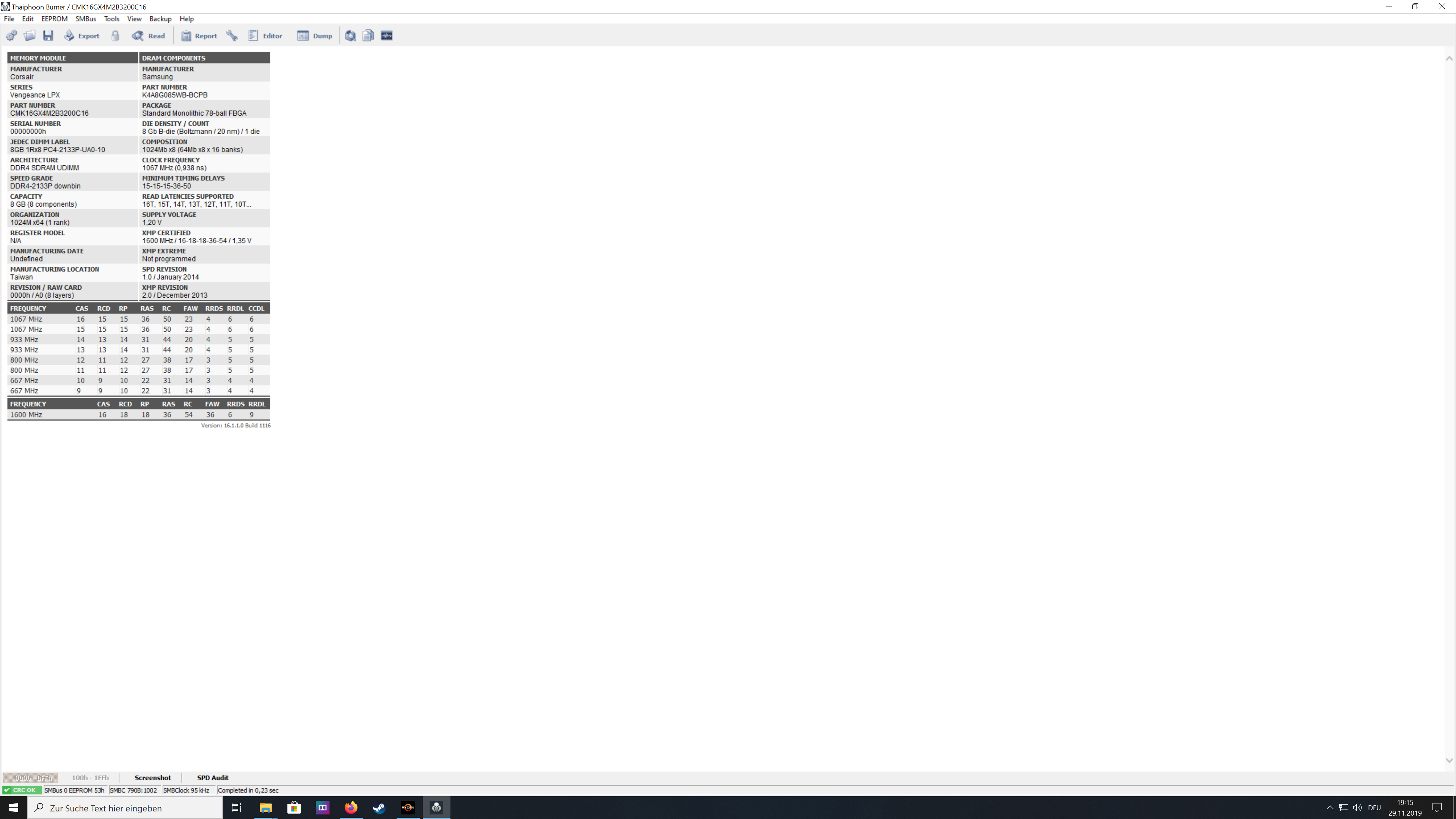

Screens vom Master und Taiphoon.
Ich verstehe da nur Bahnhof :) zu viele Abkürzungen, zu viele Zahlen....das 3600 schneller als 3200 das versteh ich XD
Ihr könnt da sicher mehr daraus ableiten, warum das nicht auf 3600 laufen will :)
Lt Taiphoon Samsung
8 Gb B-die (Boltzmann / 20 nm) / 1 die

CPU -ON-DIE-TERMINIERUNG steht da .. das heißt im BIOS nur ProcODT
Die solltest du mal auf 32 setzen, wenn du auf 3600 MHz möchtest.

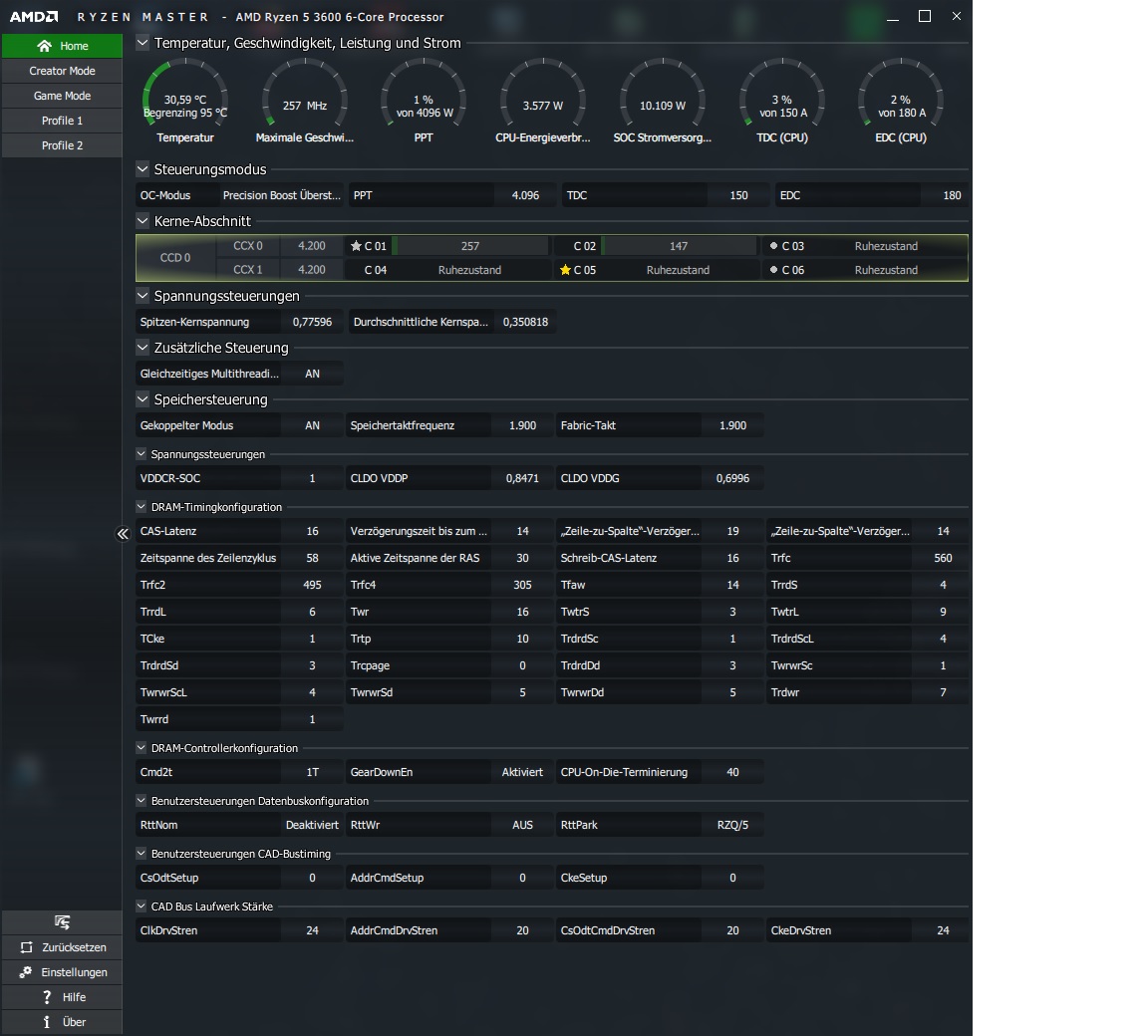

Ich hab jetzt mal 1:1 die Config von @Sleepi85 übernommen, und was soll ich sagen ?
ES LÄUFT !
Ich hab ja Liste geführt (Excel) und getestet wie ein Verrückter.
Hatte sogar schon fast 1zu1 die Settings .. aber einmal VDDG zu niedrig und einmal ProcODT zu hoch xD
Da wirst du wahnsinnig xD
Jetzt muss ich schau ob das mit dem NEO genauso geht.
Spannung im BIOS auf 1,40V .. wird dann zwischen 1,40V und 1,41V bei HW-Monitor angezeigt.
Rest ist absolut identisch.
Einmal hatte ich nen kurzen USB Aussetzer und hab dann tRFC 2 & 4 auch auf 600.
(sind auf dem Bild noch nicht geändert)
Das hat auf Anhieb funktioniert :daumen:
