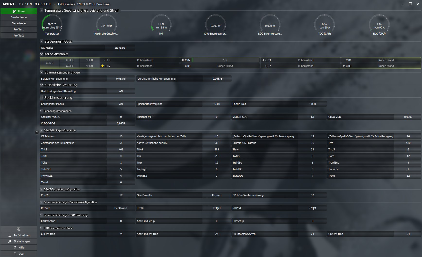

Hi,
@bananenmann73: Bezüglich deiner Anfrage vor ein paar Tagen nachfolgend ein paar Antworten. Ich könnte mir vorstellen, dass das vielleicht auch für andere interessant ist, darum stelle ich das mal hier rein.
Grundlegende Info vorneweg: Es geht um 4*16 GB Crucial Ballistix Sport LT 3000 CL15 auf einem Gigabyte X570 Aorus Elite (BIOS F10c), Prozessor ist ein 3700X.
LG,
Transalpin
P.S.: Danke an @cm87 für die RAM OC Anleitung und an @ZeroCoolRiddler für den Wegweiser zu den Micron E-Dies!
Die Module liefen sofort out-of-the-box problemlos mit dem XMP Profil auf 3000 MHz. Ich habe die letzten beiden Tage meine ersten Gehversuche mit RAM OC gemacht. Das letzte Wort bezüglich Stabilität ist noch nicht gesprochen, aber bis jetzt schaut es mal nicht schlecht aus:Wollte Dich fragen, wie Deine Module so laufen? Betreibst Du OC auf DDR 3600, oder laufen sie zumindest alle 4 auf DDR 3200? (Offiziell schaffen die Boards ja mit 4 Dual-Rank Modulen nur DDR2666, deswegen die Frage).
Einstellungen siehe im Screenshot oben; die Spannung liegt im Moment bei 1.40V. Ich hoffe, ich kann da vielleicht noch einen Punkt oder zwei herunter; nach den 13 Stunden Karhu waren die Module schon ordentlich warm und das bei derzeit offenem Gehäuse und wohltemperierten 22° Raumtemperatur und einer Grafikkarte im Idle-Mode. Könnte im Sommer bei geschlossenem Gehäuse und unter gleichzeitiger Nutzung der Grafikkarte ein Problem werden. Andererseits sollte die Speicherbelastung im Alltagsgebrauch aber niedriger sein als in so einem expliziten Stresstest. Vielleicht gleicht sich das dann so wieder aus.Und wenn ja, kannst Du mir verraten, wieviel Spannung Du dafür brauchst? Ganz toll wären ja die Einstellungen im Bios oder Ryzen Master.

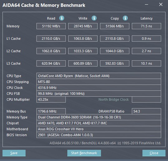

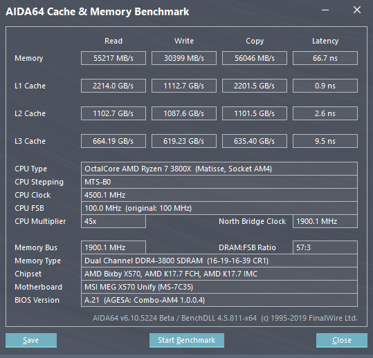

kannst du mal den AIDA Benchmark laufen lassen ? die ns würden mich interessieren
PS: Hab mir jetzt Trident Z Neo 3600 CL 16-19-19-39-58 bestellt und schau mal was da geht.
Update: Die Werte gilt es jetzt zu schlagen.
Das läuft momentan stabil - KANHU kam bis 88xx% xD

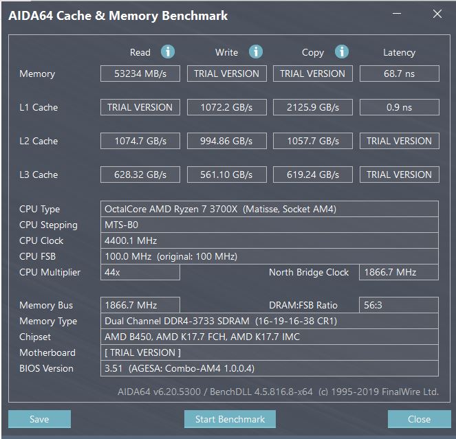

RaptorTP schrieb:kannst du mal den AIDA Benchmark laufen lassen ? die ns würden mich interessieren
Wer ist denn damit gemeint?
Ich kann dir aber mal ein Beispiel AIDA-Benchmark da lassen, wie es mit 64GB E-Dies aussehen kann, wenn es komplett ausgereizt ist.
Das läuft mit 1.42v Dimm
Timings sind in meiner Signatur zu sehen, durch ein Boardwechsel auf ein X570er Brett hat sich die Spannung allerdings etwas verändert. Anstelle von 1.39 auf 1.42v halt.

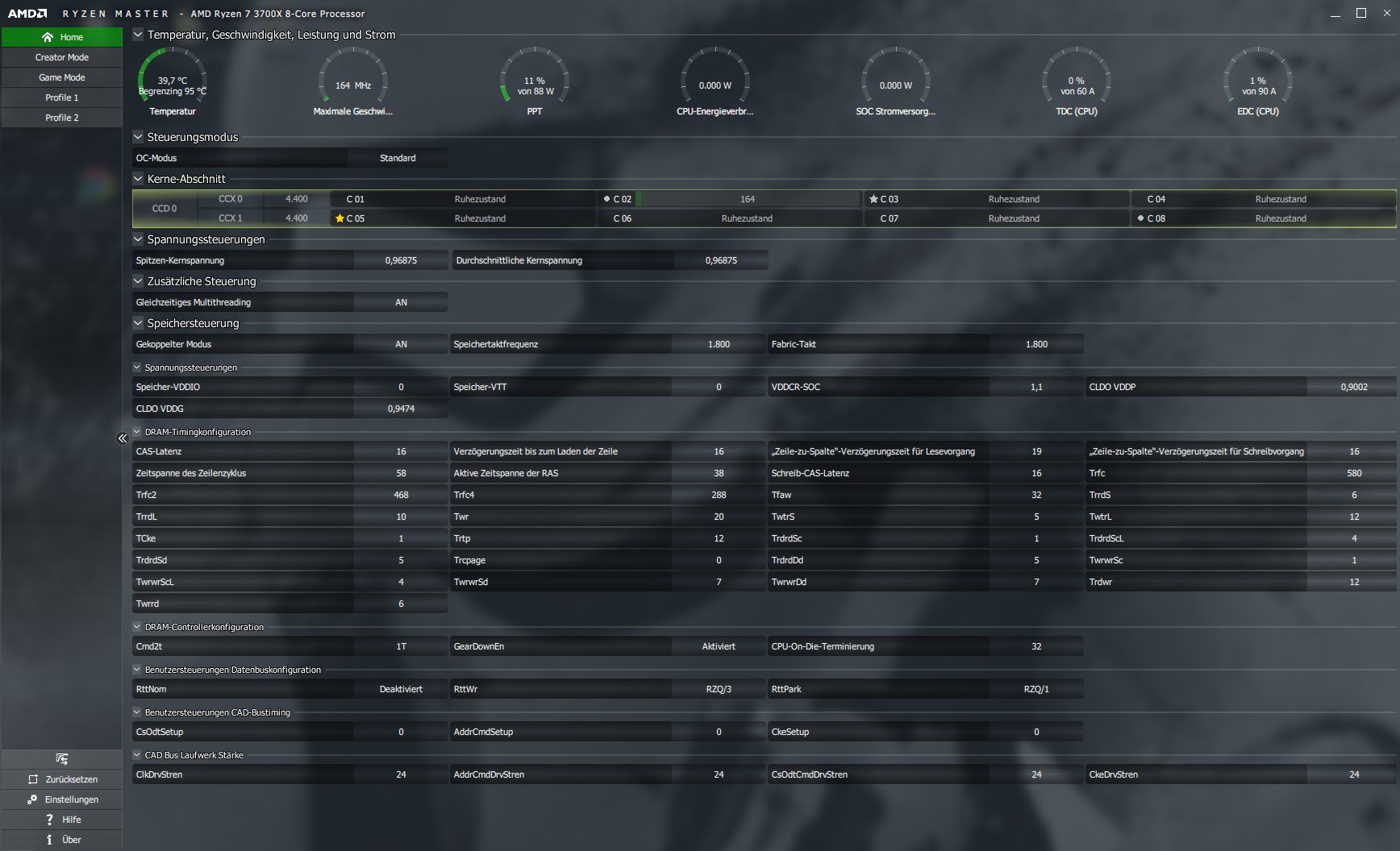

@DrSmile - mach mal nen Screen vom Ryzen Master - da sind alle Einstellungen zu sehen
Ok werde ich heute abend machen.

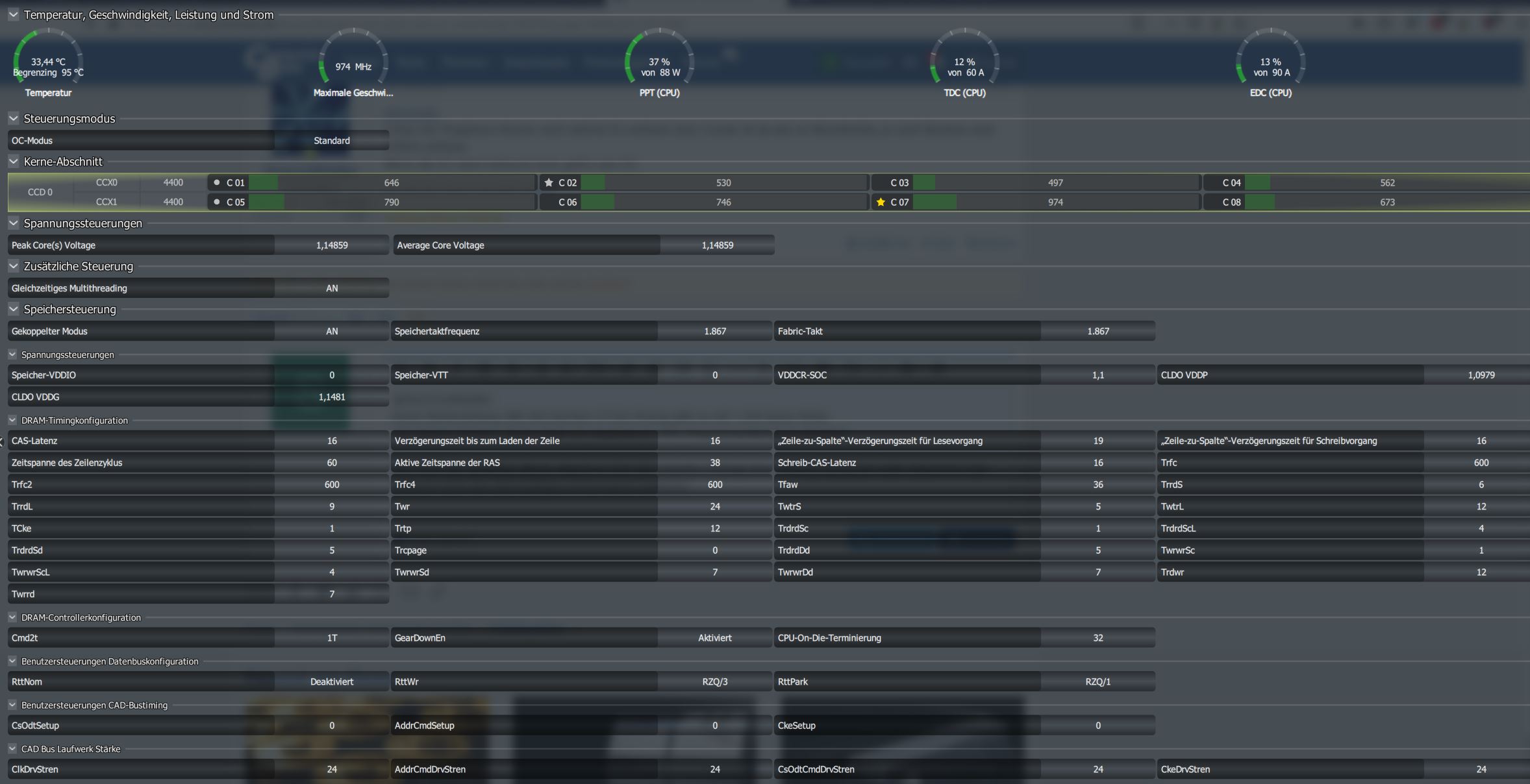

Kurze Rückmeldung. Mit den laschen 3733er timing gibt es mit 1,39V keine fehler
Die Option Global C-States finde ich nirgends im UEFI. PowerDownMode ist disabled
Hier noch die aktuellen Werte. Macht es Sinn die scharfen Timings bzw. 3800 zu versuchen oder bekommt man dadurch nicht den übermäßigen Performance zuwachs?

1900 IF schafft nicht jede CPU, heftig grosse Sprünge macht man damit auch nicht mehr.
Versuch erstmal die schärferen Timings bei 3733. Wenn das durchläuft, könntest du zusätzlich tRRDS/tRRDL auf 4, tRFC 545, tRTP 10 und tWRRD 4 probieren.
