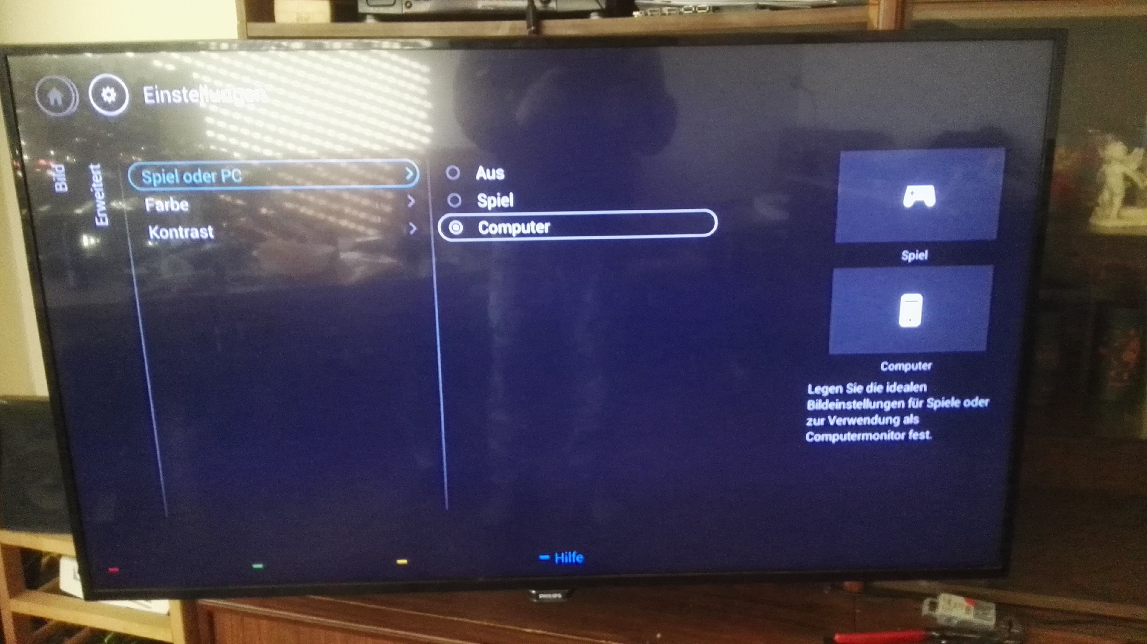

@Mech77 Versuche rst mal die 3733 Save Timings, wenn die bei dir ohne Probleme laufen, kannst du immer noch die Fast timings probieren oder gleich auf 3800 gehen, wenn dein IF das mit macht. Und denk drann ALLE SPANNUNGEN FIX EINSTELLEN.

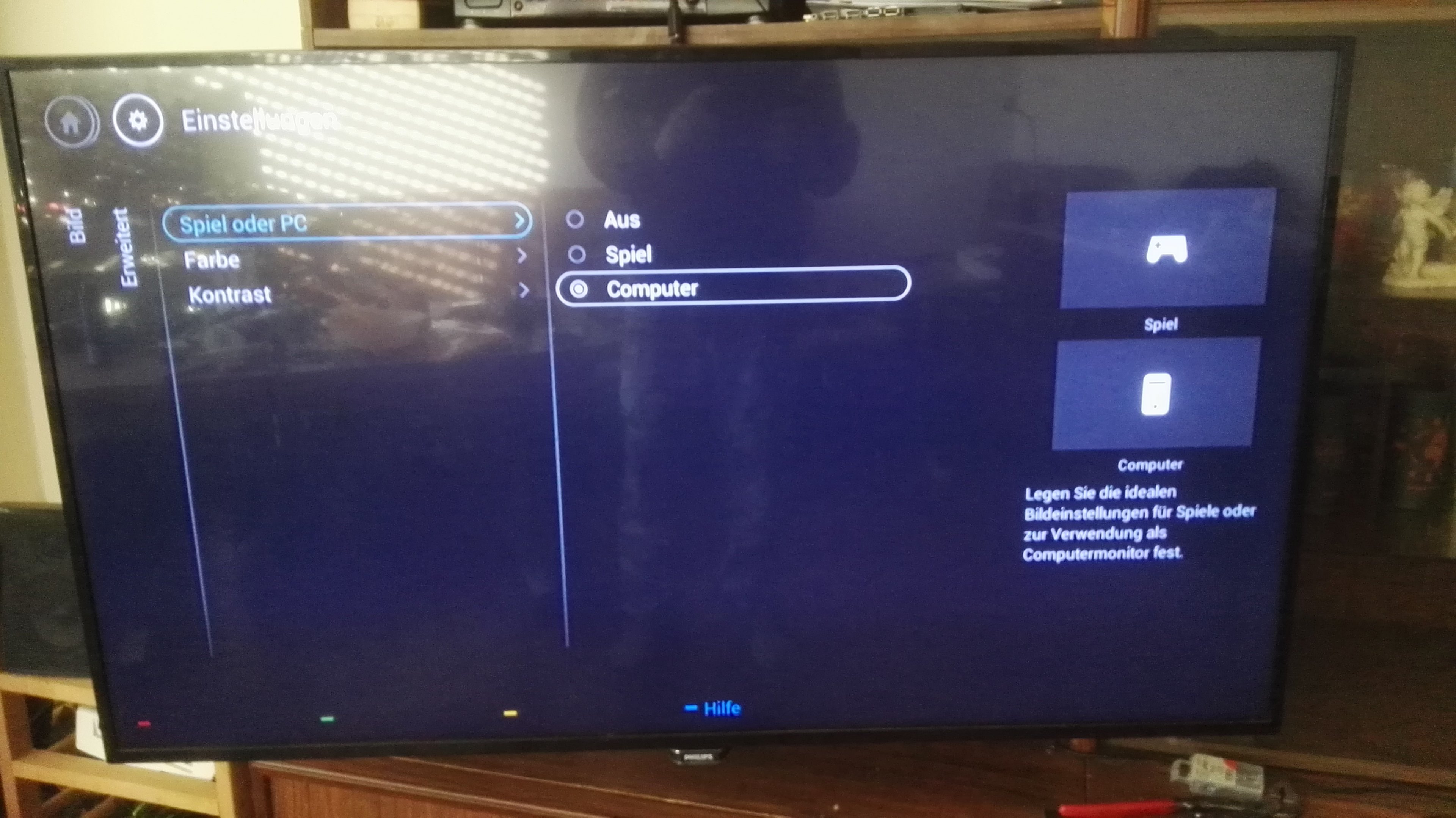

PS bei meinem Phillips sieht das so aus, wenn ich da ne andere eistellung nehme ist mein bild auch versetzt
@Salamimander Den trfc2 und 4 kannst du auch auf auto lassen.
:daumen:
Erst mal sorry für die späte Antwort. Werde ich versuchen, danke.
Bei meinem TV kann ich nur zwischen den Anschlüssen umschalten, das SD-Kartenmenü aufrufen und im normalen Setup-Menü die üblichen Bildeinstellungen vornehmen. Da sind dann erst mehr Einstellungen vorhanden, wenn der PC via VGA verbunden wäre.

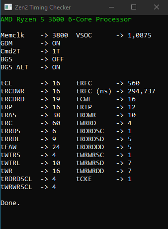

Leider habe ich ZeroCoolRiddler's lasche 3800 CL16 und 3733 CL16 timings nicht stabil zum laufen gebracht. Beim Aida64 Test kommt irgendwann ein Freeze oder Neustart. Ein Anheben vom VDIMM hat die Sache nicht verbessert und bei anderen Einstellungen bin ich zu unsicher.
Beim RAM Übertakten bin ich nicht erfahren, daher habe ich gedacht, dass ich erst einmal bei 3600 MT/s bleibe, damit ich mich nicht um das IF kümmern muss.
Hier hat es auch auf Anhieb mit den 3733 CL16 Timings geklappt.
Das wäre also:
3600 CL16, 1,38v mit
ProcODT 32
RTT 0/3/1
CADs 24-24-24-24
FCLK: 1800
BCLK: 100
und SOC 1,05v
tCL 16
tRCDRD 19
tRCDWR 16
tRP 16
tRAS 38
tRC 60
tRRDS 6
tRRDL 9
tFAW 36
tWTRS 5
tWTRL 12
tWR 24
tRDRDSCL 4
tWRWRSCL 4
tRFC 600
tCWL 16
tRTP 12
tRDWR 12
tWRRD 7
tWRWRSC 1
tWRWRSD 7
tWRWRDD 7
tRDRDSC 1
tRDRDSD 5
tRDRDDD 5
tCKE 1
In AC Odyssey und Anno 1800, 1440p Ultra: etwas mehr als 1% Performancezuwachs.
Bevor ich nun weitere Stabilitätstests mache: Sind die Einstellungen so überhaupt sinnvoll, oder verschenke ich noch zu viel Potential? 3600 MT/s mit bis zu 1,45v reichen mir eigentlich schon. Es muss für mich nicht die Ultra-Übertaktung sein.

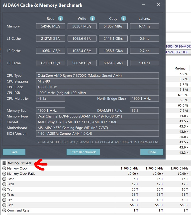

Habe die 3800 CL16 nun endlich mal zum booten bekommen mit 16-19-16-40-65 usw. aber RTT und ProcODT steht es bei mir noch auf Auto. Steht bei RTT ein Wert von 0 für disable ? Denn bei meinem Board kann ich da nirgends was mit 0 eintragen.
Lasse jetzt man den Karhu RAM Test laufen.
Wielange sollte man den denn laufen lassen, bis man sagen kann das die Settings zuverlässig sind?
Bei den 3800MHz CL16 und komme ich aktuell auf 54.042 lesen und 30.339 schreiben.
Was bringen diese RTT und ProcODT Einstellungen denn, wenn der RAM mit den aktuellen Einstellungen eventuell schon stabil ist?
PS: bei 3666MHz CL14 kam ich auf 54.499 lesen und 29.270 schreiben.

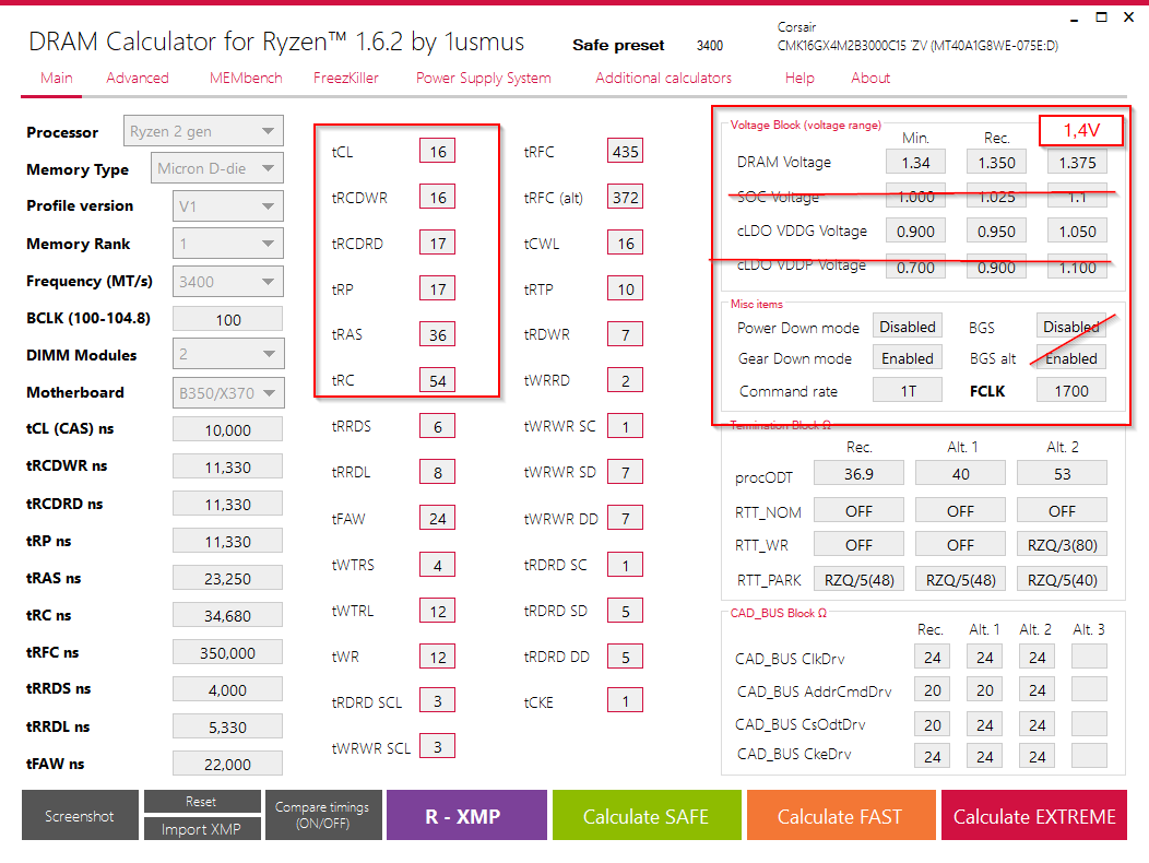

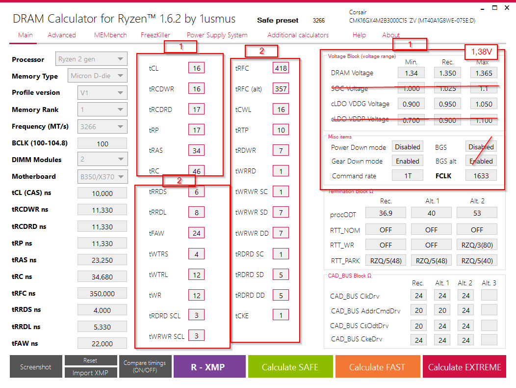

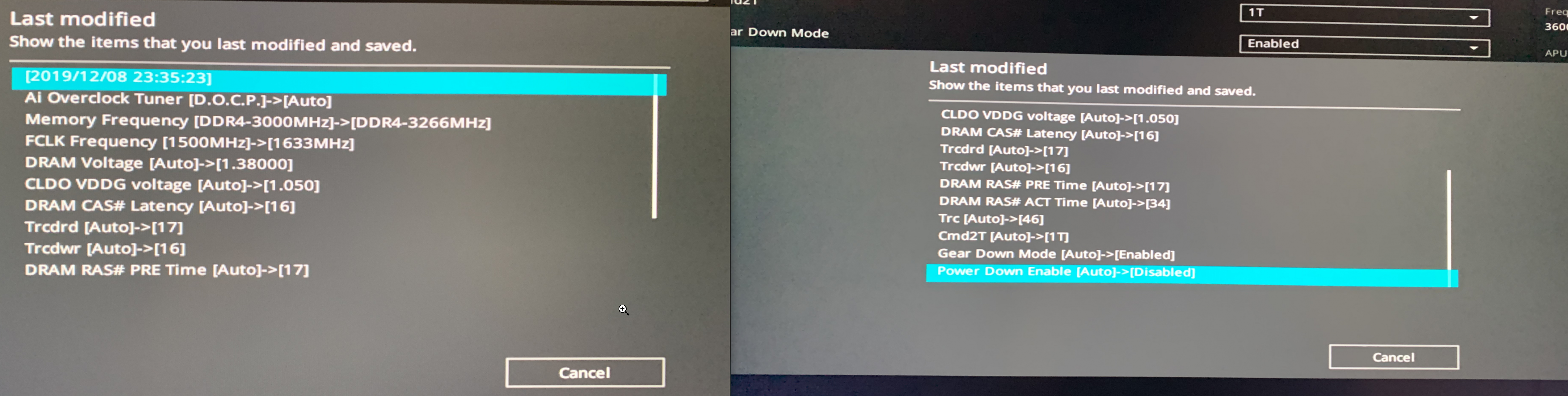

habe meine Micron D-Dies derzeit mit folgenden Safe-Settings(mit "1" im DRAM-Calculator gekennzeichnet) stabil auf 3266MHZ am laufen(mit memtest durchlaufen lassen):
(Bei "Calculate Fast" schreibt der DRAM-Calc "Error - Coming Soon")
Sobald ich auch die Subtimings(mit "2" im DRAM-Calculator gekennzeichnet) im BIOS einstelle wird mein System instabil, während dem WIndows-Start grüßt schon der Bluescreen.
3400MHZ(lt. DRAM-Calculator bei meinem D-Dies maximal supportet) habe ich auch mit folgenden Settings probiert:
leider mit ernüchterndem Ergebnis: viel schlechtere Benchmark-Ergebnisse als mit meinem stabilen 3266MHZ-Setting, sogar fast auf D.O.C.P-3000MHZ-Niveau.
Oben drauf hats dann mitten unter dem Ghost-Recon-Wildlands-Benchmark noch einen Bluescreen gegeben.
Meine Frage an euch:
Hat wer Erfahrung mit den Micron D-Dies? Ist mein RAM tatsächlich bei meinem 3266MHZ-Setting(mit "1" im DRAM-Calculator gekennzeichnet) am Ende, oder ist da noch Luft nach oben mit den richtigen Settings?
