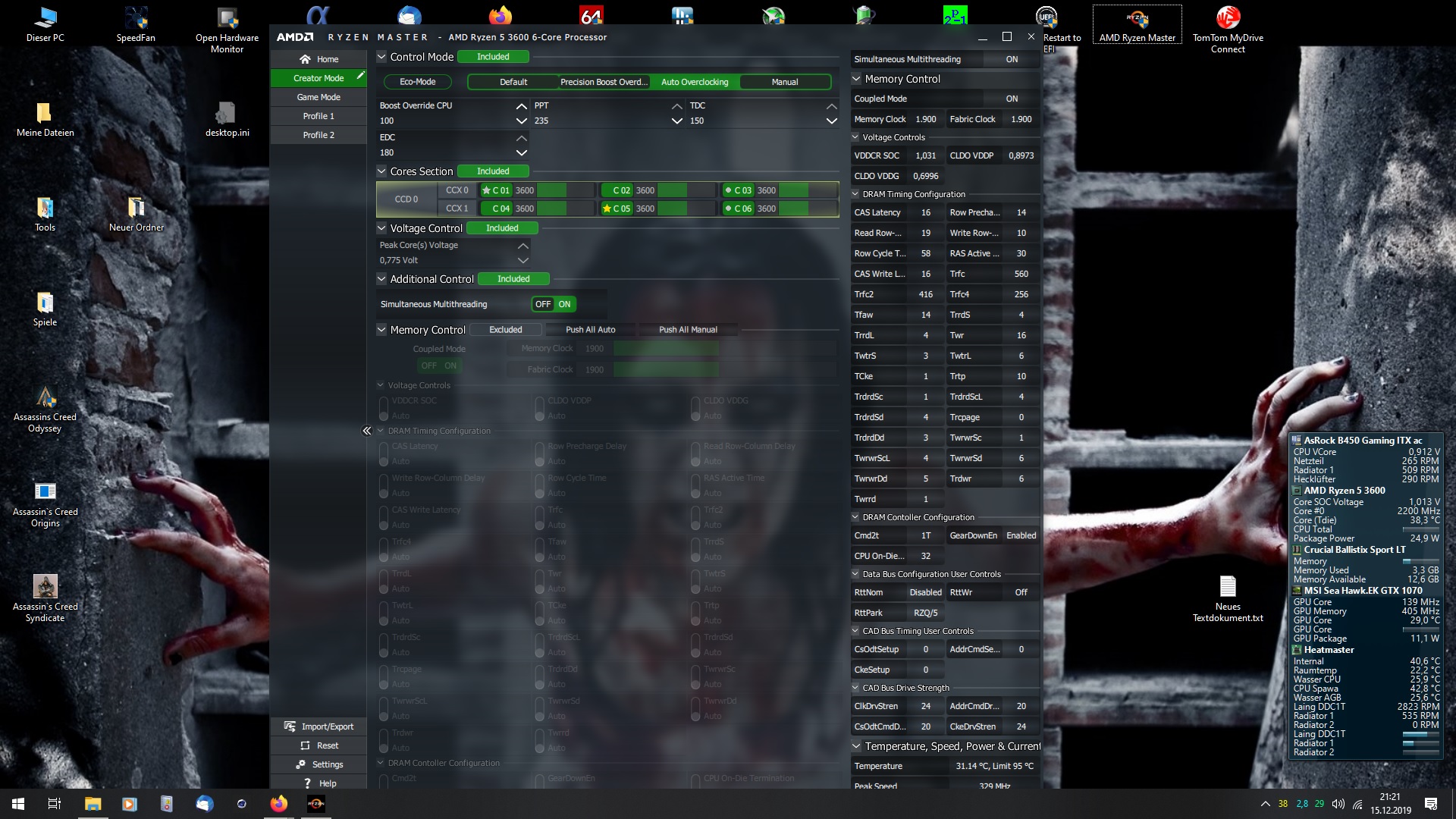

@Schildkröte09 OOch wenn man sich richtig Mühe gibt, geht da bei 1,4 Volt noch einiges mehr. :evillol::evillol:

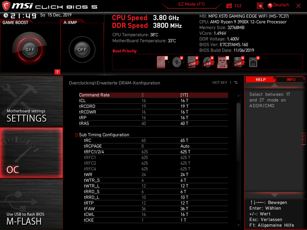

@peterX, wenn du mir jetzt noch sagen kannst, wie ich die Command Rate auf 1T dauerhaft einstellen könnte? ....
Bei mir ist im BIOS die Command Rate auf 1T manuell eingestellt. Und trotzdem laufen sie mit 2T. Ich kann nichts machen. Nur bei weiteren Bildern hier, ist mir aufgefallen laufen alle auf 1T bei gleichen Timings.

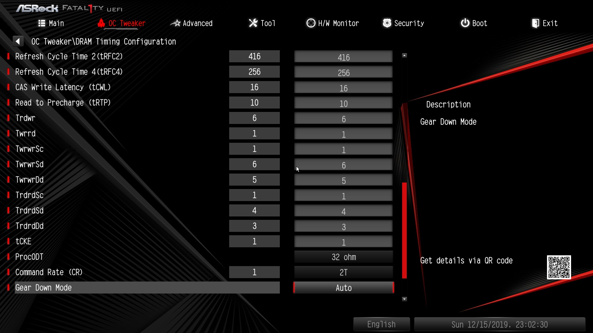

Hier das Bild :

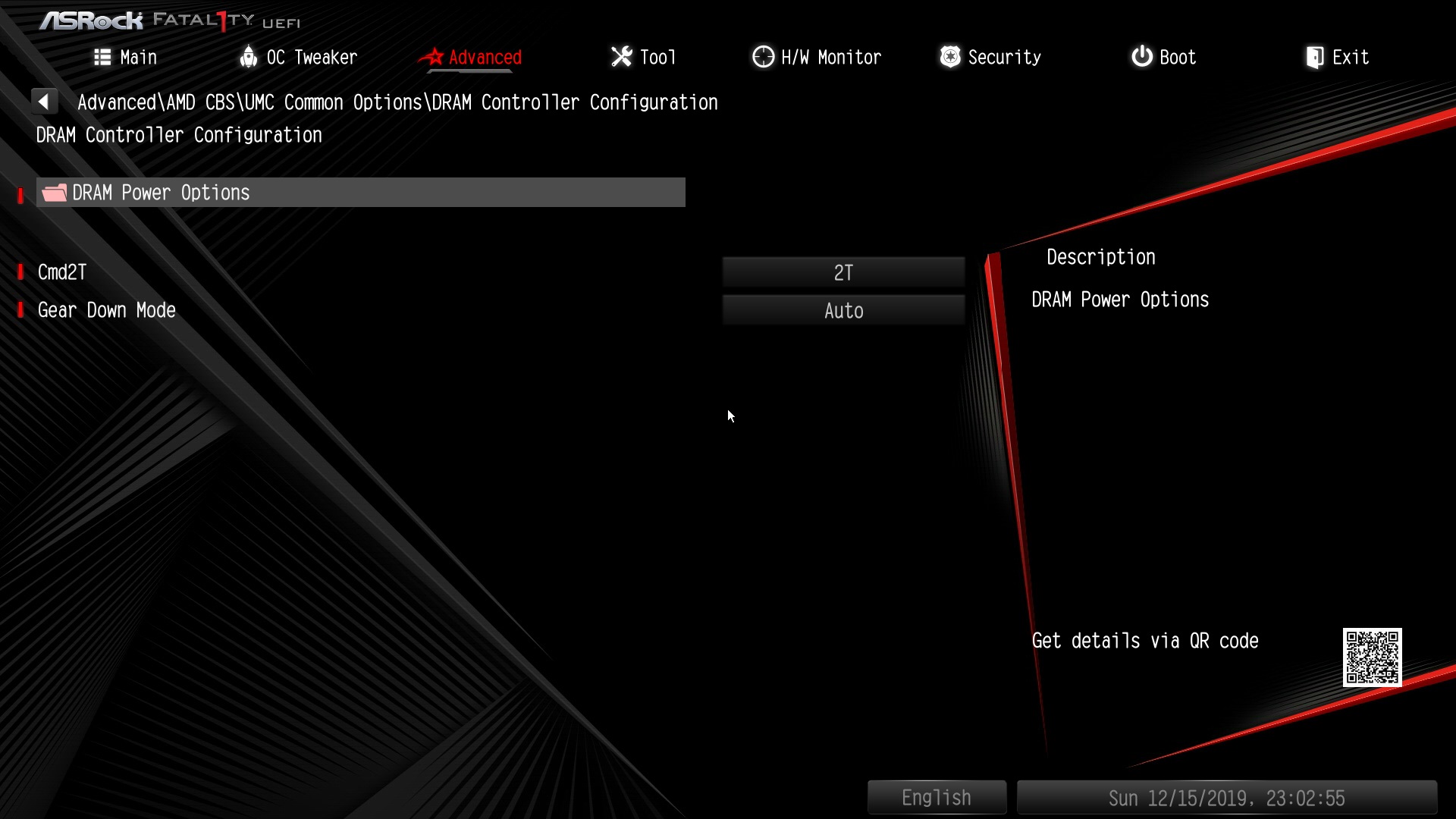

Es kann sein das du da bei den CBS einstellungen nach schauen musst. Ich hab ein AsRock Board, da reicht es wenn ich das da auf der OC seite, in den Ram einstellungen einstell. Dann bleibt das bei mir auch so. Frag lieber mal jemand der sich mit dem MSI Bios auskennt. Sorry

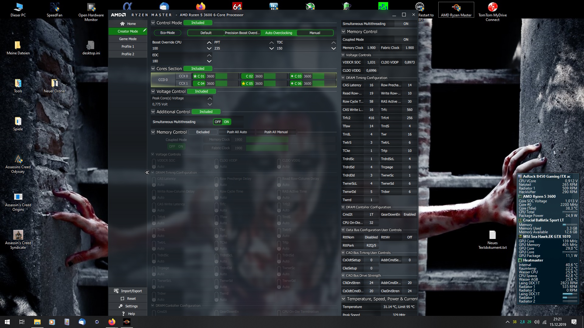

@Nickel Du bist Schuld, leugne es nicht!! Ich hab eben mal ganz fix im BIOS auf 2T umgestellt und was ist??? Nix garnix! Exakt 66,2 n/s wie bei 1t! Du bist Schuld das ich jetzt total Verwirrt bin!!! Wenn sich bei den Lese und Copy werten was getahn hätte, hätte ich es ja verstanden. Aber NÖÖÖ die sin auch gleich. :stock: :freak:
:D:D:D:schluck:
Mooooment ich hab eben noch mal nach geschaut. Dad hat die 2T nüsch angenommen isch hab da immer noch 1T drinn gehabt. Des geht ja mal gaaarnich. Da muss ich noch mal rann nech
So nun bin ich komplett verwirrt. Egal was ich einstell, die Comandrate bleibt bei mir bei 1T. Schaut selbst
Siehst du, genau wie bei mir bleibt nur auf 2T. Na ja OK. Werde mal noch schärfere Timings von @ZeroCoolRiddler anwenden. Mal schauen wie es dann aussieht.

Klassiker. Bei MSI musst du Command Rate auf Gear Down Mode einstellen, 1T und 2T heissen GDM off. ;)
