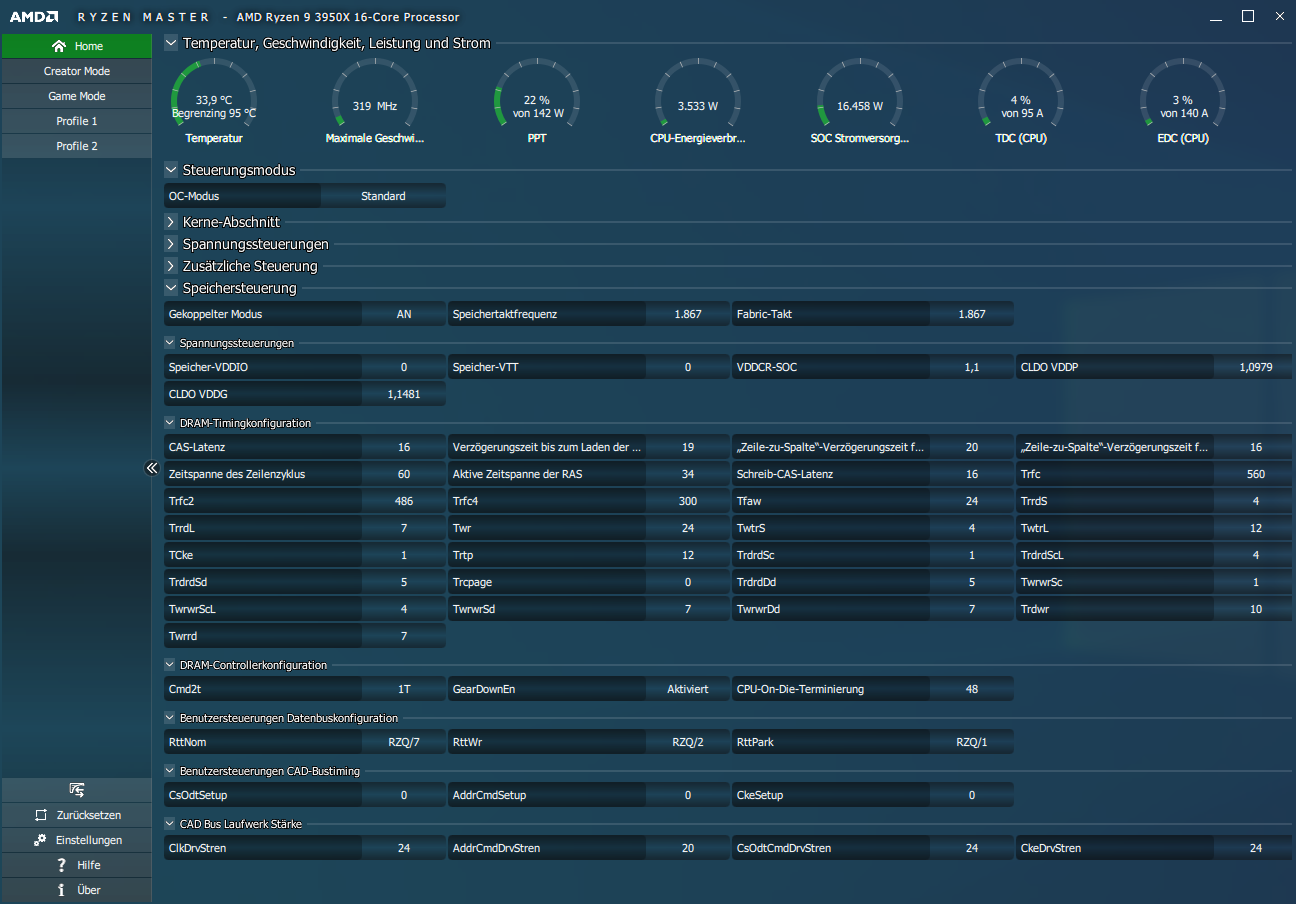

Bitte teste mal ob du bei 3800/1900 einen Boot bekommst wenn du die VDDG auf 0.925 und die CLDO_VDDP auf 900 fest setzt.SKu schrieb:Mal davon abgesehen, dass ich den IF-Takt beim 3950X maximal mit 1.867Mhz zum Laufen bekomme (1.800Mhz führt zu keinem Boot, egal ob VDDP, VDDG und SoC Voltage erhöht werden oder nicht).

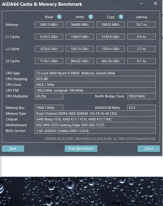

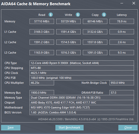

Laut dem Screenshot läuft die IF bei Dir aber nicht mit 1:1 Takt und verliert dadurch einiges an Leistung. Bei 3800 müssten es 1900 sein, aber du hast nur 950.Schildkröte09 schrieb:Ja, steht jetzt auf GearDownMode und angezeigt werden mir bei Command Rate = 1T.
