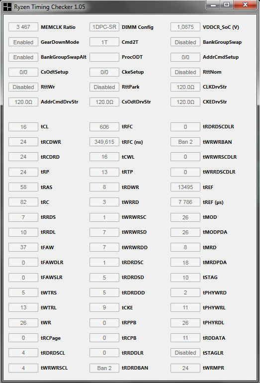

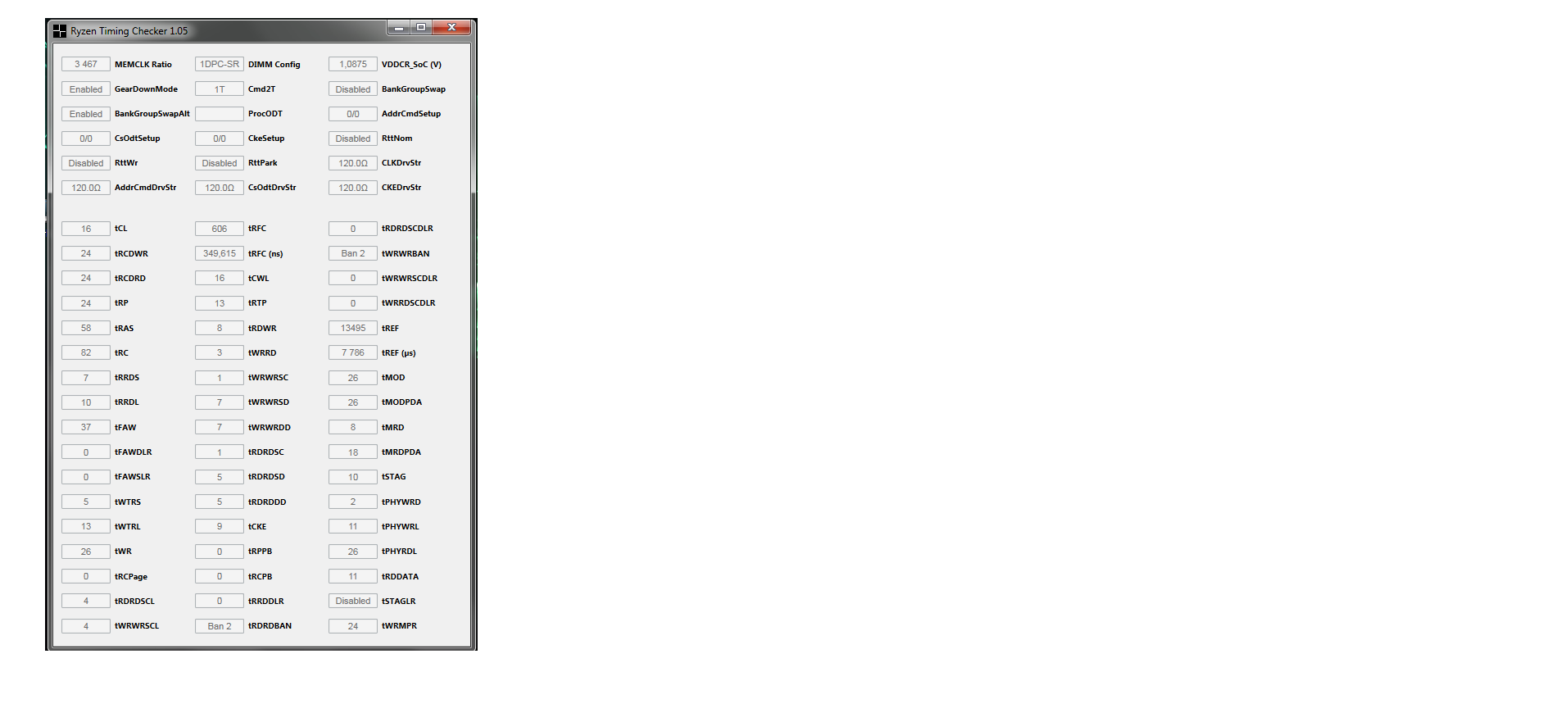

Ich habe für meinen 2700x mit B350-Board jetzt mal flotteren RAM (gebraucht) gekauft: 2x8 GB Trident Z 3600 CL16-16-16-36. Single Rank.
Beste stabile Konfiguration: 3466 @ 16-24-24-58-82@1T@1,35V.
Denke, mit der B350 Plattform wird nicht mehr gehen.(?!)
Davor hatte ich 2x8GB 2666er@16-18-18@1T, welche OC max. mit 3000@18-18-18@1T liefen (Dual Rank).
Leistungsplus ist also ausreichend vorhanden ... ^^

Wie sind die Widerstände gesetzt?
ProcODT
RTT
CADs
Hast du die Riegel mal mit Thaiphoon Burner ausgelesen um sicherzugehen, das es B-Die sind?
Riegel stecken korrekt in A2+B2?

@ZeroCoolRiddler: Steht alles auf Auto.

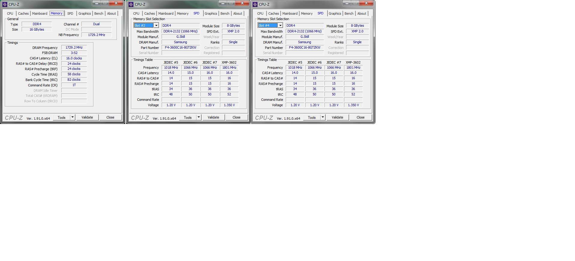

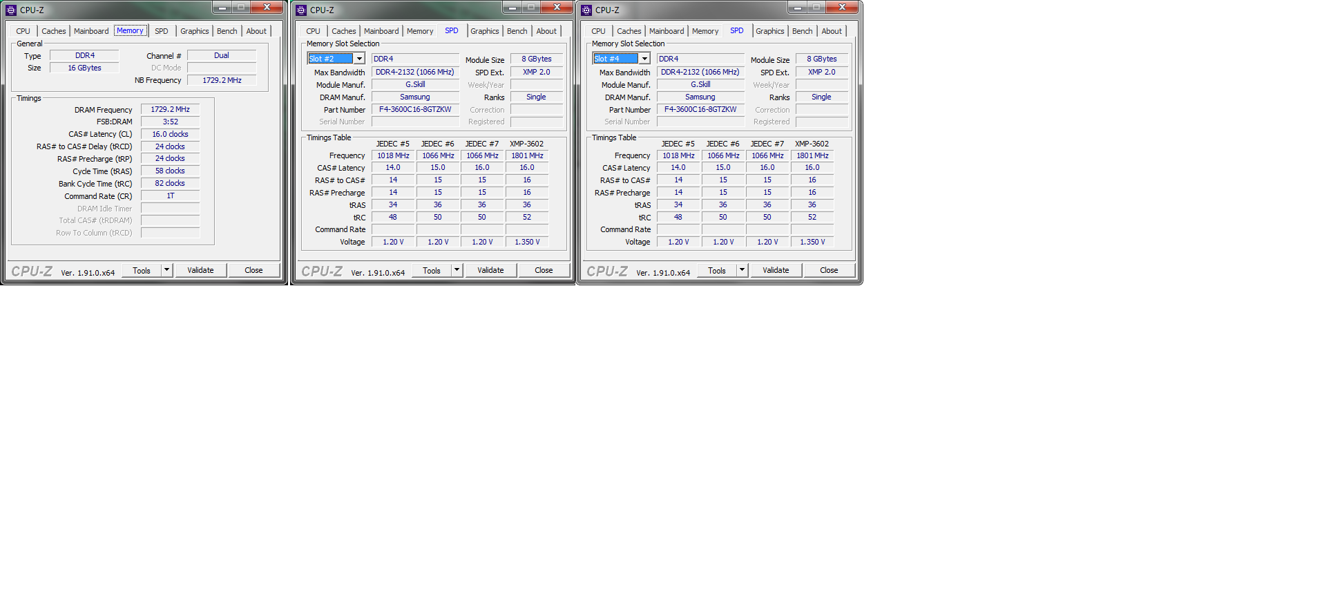

Ausgelesen habe ich sonst nichts, lt. CPU-Z sind es Samsungchips. Auf die Die habe ich beim Kauf nicht geachtet.
Die Module stecken auf den Bänken 4_1 + 4_2 (lt. Handbuch). Dazwischen sitzt 4_3 und links neben 4_2 Bank 4_4. Die vorherigen Speicherriegel dto. ohne Probleme. Laufen als Dual Channel.
Die Widerstände müssten auch mit Ryzen Master Tool anzeigbar sein bei Zen+.
Windows 10 kommt bei mir erst noch drauf. Das RMT läuft unter 7 nicht, sorry. :/
