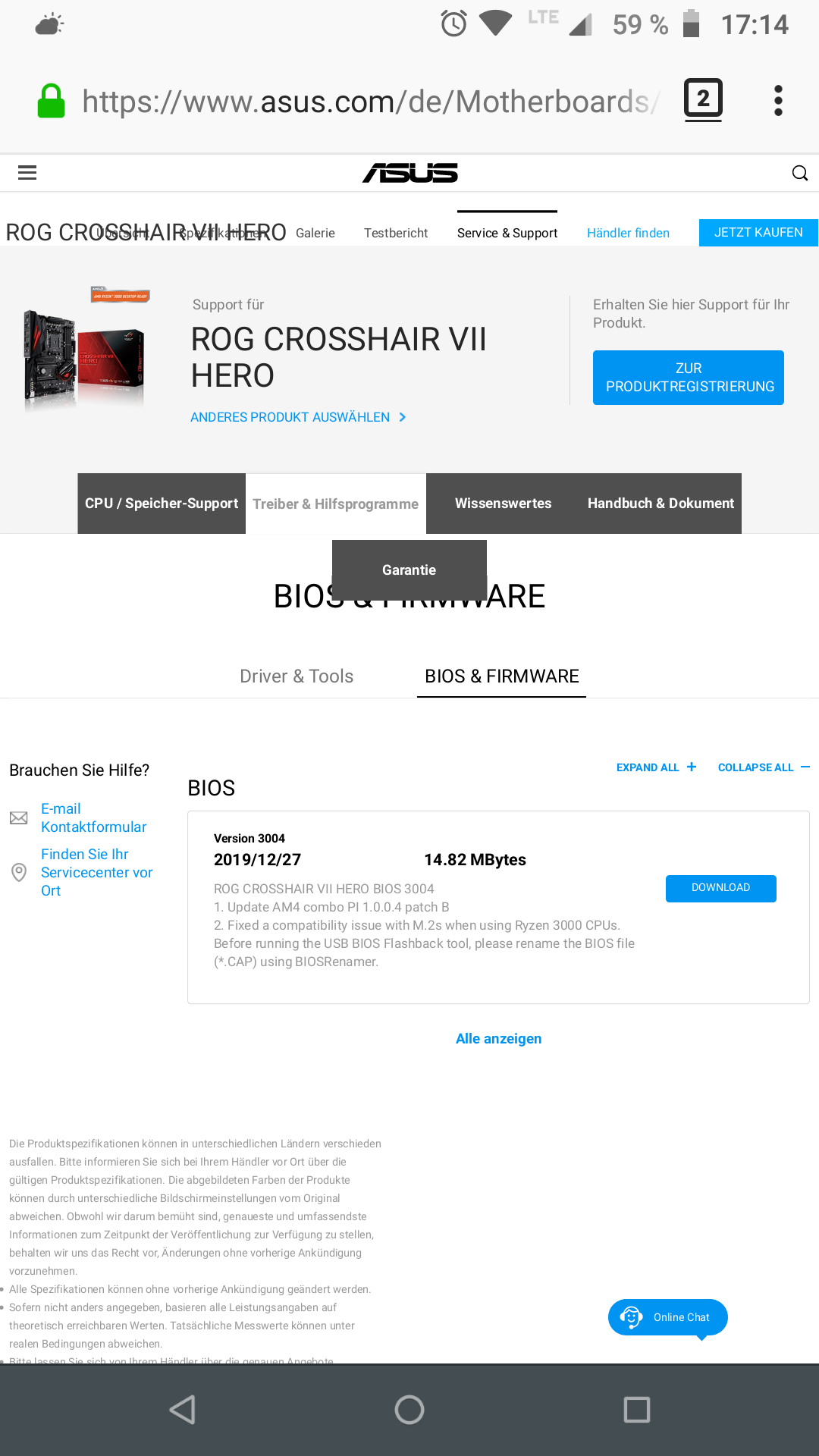

Wieso wird das 3004er Bios für das C7H nicht auf der deutschen Seite verfügbar gemacht? Ist das so dann überhaupt schon fertig?
Ja, ist offiziell, nur der Lehrling ist nicht so zügig die Seite zu updaten. :D
Gerade nachgesehen, ist schon fleissig gewesen der Stift.

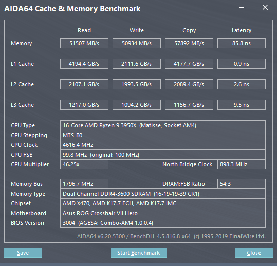

Ist das Ergebnis bei 4 Modulen so "korrekt" oder stimmt da was nicht?
Danke.
Was sagt denn der Ryzen Master über deinen Infinity Fabric Takt? Der sollte bei 1800 liegen und nicht 900 wie in dem Bild (North Bridge Clock).
@lamma Schau mal den IF an :cool_alt: (North Bridge Clock ) .....
Entsprechend sieht dann auch die Latenz aus .....

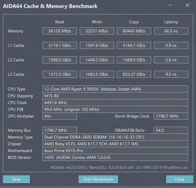

@Tonks CPU-Z und hwinfo sagen das gleiche:
1800MHz IF
1/2ramtakt memory controller
1800MHz IF
Dann öffne den AIDA benchmark nochmal, North Bridge Clock sollte dann auch auf 1800 stehen sonst bringt der Test nix.
Stell im Bios zur Sicherheit einfach FCLK auf 1800, dann sollte es synchron bleiben.
1800 ist mit BIOS 3004 nicht mehr drin, ich bilde mir ein, dass vorher zumindest 1800 IF drin waren..

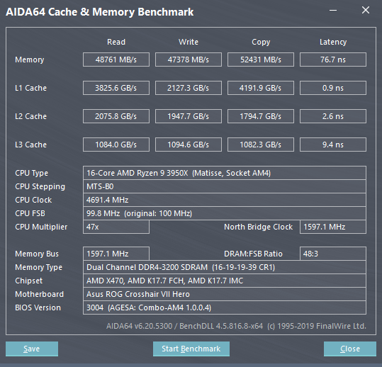

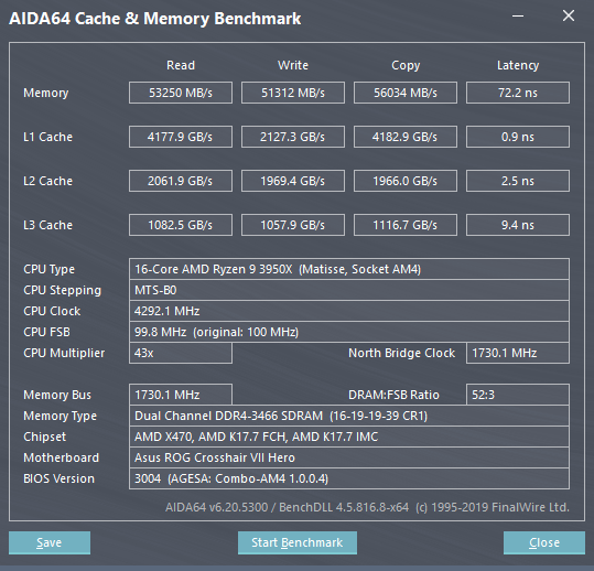

So sieht das ganze mit 2 Modulen und 1:1:1 aus:
1766MHz IF lässt sich zwar booten, gibt aber direkt nen Bluescreen.
