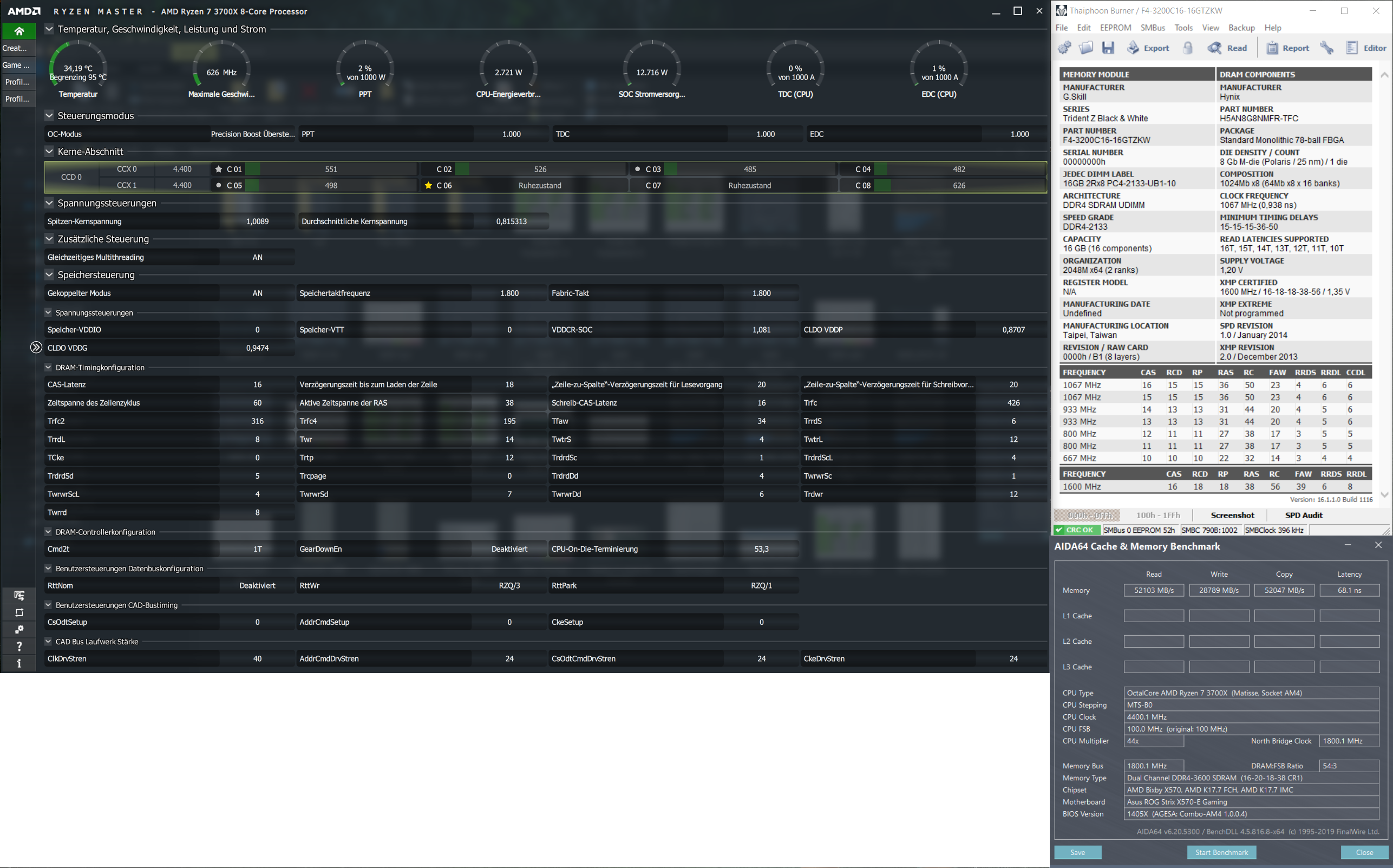

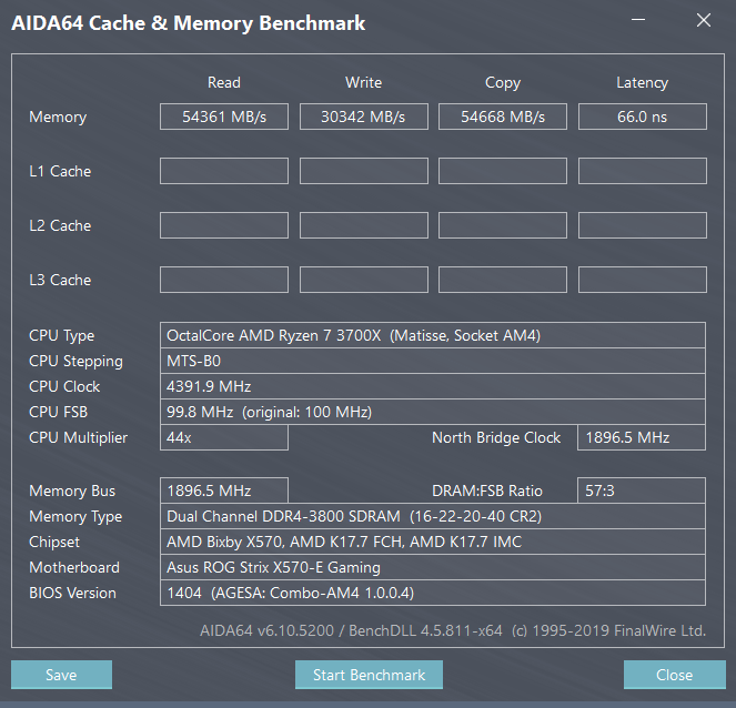

Hier mal meine Settings, die absolut Stabil sind. Getestet mit Karhu, Aida, SoTR und Prime, dabei lief TV-Karte im Hintergrund. Bei Instabilität resettet sich Grafiktreiber. Karhu, TV-Karte und Benchmark SoTR liefen gleichzeitig für Stabilitäts Test. Der Ram wird falsch ausgelesen, sind Hynix DJR.
Reaktionen: cm87
Und 3800 läuft nicht? Kannst du bei Trc noch tiefer? Oder machen sie da schon dicht.
Aber für den anfang nicht schlecht. :schluck:
Doch 3800 geht auch. Muß aber ab 3733 auf CR2 bei Gear Down off. CR2 bringt bessere Werte wie Gear Down aktiv. Trc geht tiefer bis 56 sehe aber keine besseren Werte.

Probiers doch einfach aus, mehr als nicht Booten kann nicht passieren. Aber du kannst mal ein Bild von Ryzen Master machen, so das man die vom Board eingestellten werte sehen kann. So kann man besser sehen, wo`s klemmt

40 Ohm hat er mir mal angenommen. Ryzen Master werd ich dann mal installieren, aber an sich hab ich im Bios nichts eingestellt bis auf:
