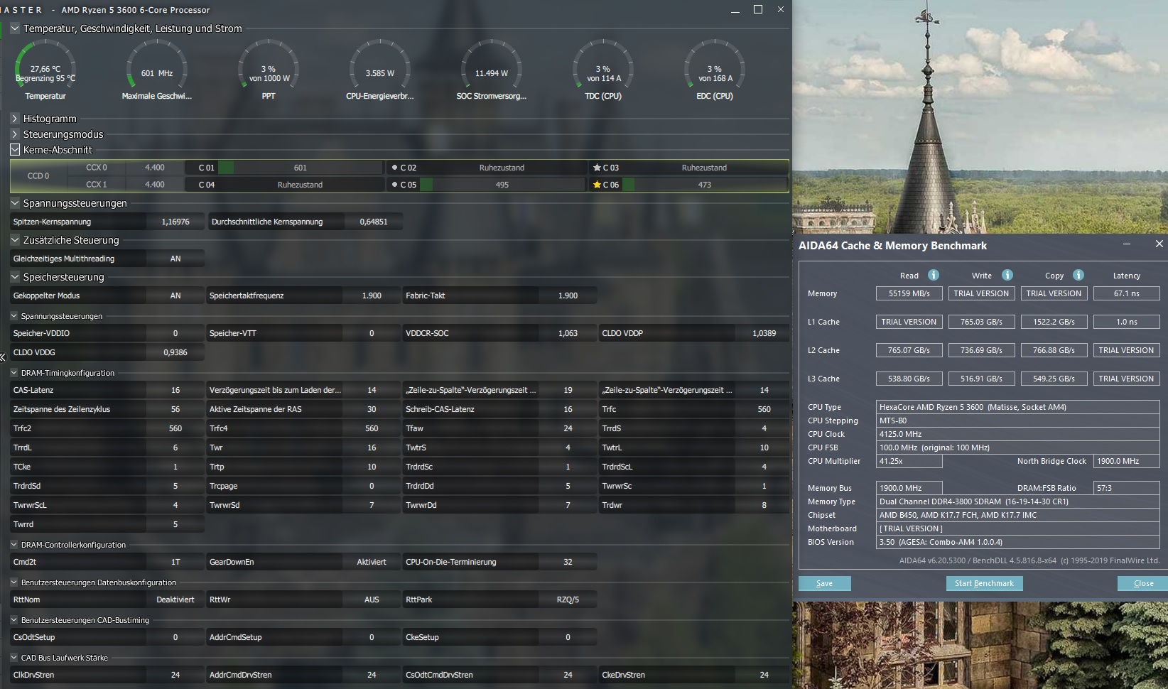

Also ich hab mich nun durch mindestens 50 Seiten durchgelesen und sowohl die Anleitungen und Erklärungen als auch die Erfahrungswerte mit einbezogen. Dazu vielen Dank an alle die sich da mühselig durchgekämpft haben und ihre Ergebnisse teilen und ich fühle mit jedem Einzelnen mit, der seine BIOS-Batterie nun besser kennt als andere ihre Westentasche
Außerdem ein spezieller Dank an die Jungs hier im AMD-Bereich die ich die Zeit nehmen und die Mühe machen sinnvolle und nützliche Ratschläge zu geben, damit das RAM-OC Thema nicht aus Frust als nervige Zeitverschwendung abgetan wird.
Am Ende hab ich mich noch an den Timings von @peterX gehangelt um noch etwas raus zu kitzeln.
Wie man sieht, sind scharfe Timings machbar wobei die von Peter nochmal eins drauf legen wohingegen die sehr scharfen Timings vermutlich nur mit VDIMM jenseits von gut und böse laufen wenn ich mich beim Einstellen nicht komplett vertan habe.
Durchsatz ist wohl solider Durchschnitt und 67,1 ist bei diesen Timings eigentlich eher Mittelmaß
Jedoch merke ich ab und zu kleine Fehler die bei den üblichen Tests nicht auftreten, wie zum Beispiel ein Mainboardgeräusch während des Betriebs, das wie ein Neuboot des Laufwerkes klingt was ich mir nicht beschreiben kann.
Mag mir vielleicht einer einen Ratschlag geben um der ganzen Sache Stabilität zu geben und vielleicht noch die magischen 67 ns zu knacken? Außerdem scheint meiner kein CPU-Takt Monster zu sein (springt sogar zwischen einzelnen AIDA-Messungen zwischen 4,1 und 4,15 GHz), mit dem 1900er IF-Takt hat er hingegen keine Probleme. Bei den normalen scharfen Timings schnurren die 2x8 wie Kätzchen, weshalb ich davon ausgehe, dass halt noch was möglich ist.
Ich hab die Ballistix mit 3200@16 Binning bei 1,41 V laufen (gezeigt werden im BIOS aber 1,424 was ja ein Auslesefehler bei MSI sein soll) auf einem B450er Tomahawk Max. Gekühlt wird alles mit 7 Lüftern wovon 4 im Push/Pull an einer 240er AIO hängen.
Global C-States sind aktiv
Cool n´Quiet aktiv auf PP0
Spread Spectrum auf Auto
PBO auf Advanced mit Motherboard als Vorgabe und +200
XMP ist nicht aktiv
Alles andere sollte aus dem Screen zu entnehmen sein.

Guten Morgen,
Kam mit diesen Timings auf 66ns mit dem 3600er.
Keine Ahnung. Kenne nur ein Zirpen vom Gigabyte B450 itx. Liegt aber am Board und nicht am OC.Beyazid schrieb:Jedoch merke ich ab und zu kleine Fehler die bei den üblichen Tests nicht auftreten, wie zum Beispiel ein Mainboardgeräusch während des Betriebs, das wie ein Neuboot des Laufwerkes klingt was ich mir nicht beschreiben kann.
Cstates und C&Q mal auf off.Beyazid schrieb:Global C-States sind aktiv
