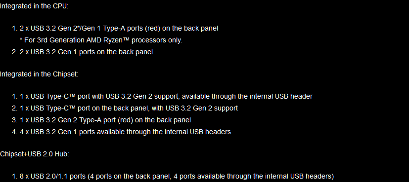

Wo findet man denn ein Systembild, wie die PCIe Lanes von CPU und Chip angebunden sind? Gibt ja USB direkt von der CPU und vom Chipsatz, finde gerade nur kein Übersichtsbild für mein Board.

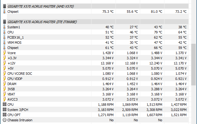

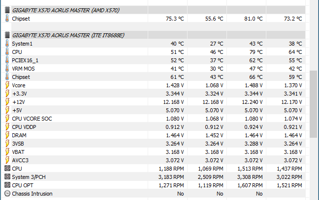

Es scheint also wirklich an der Temperatur vom Chipset zu liegen... 78,5 Grad und der Spaß beginnt, Seitenwand ab und alles läuft problemlos. Temperatur bleibt dann bei 75 Grad... Teste jetzt mal ein paar Dinge!

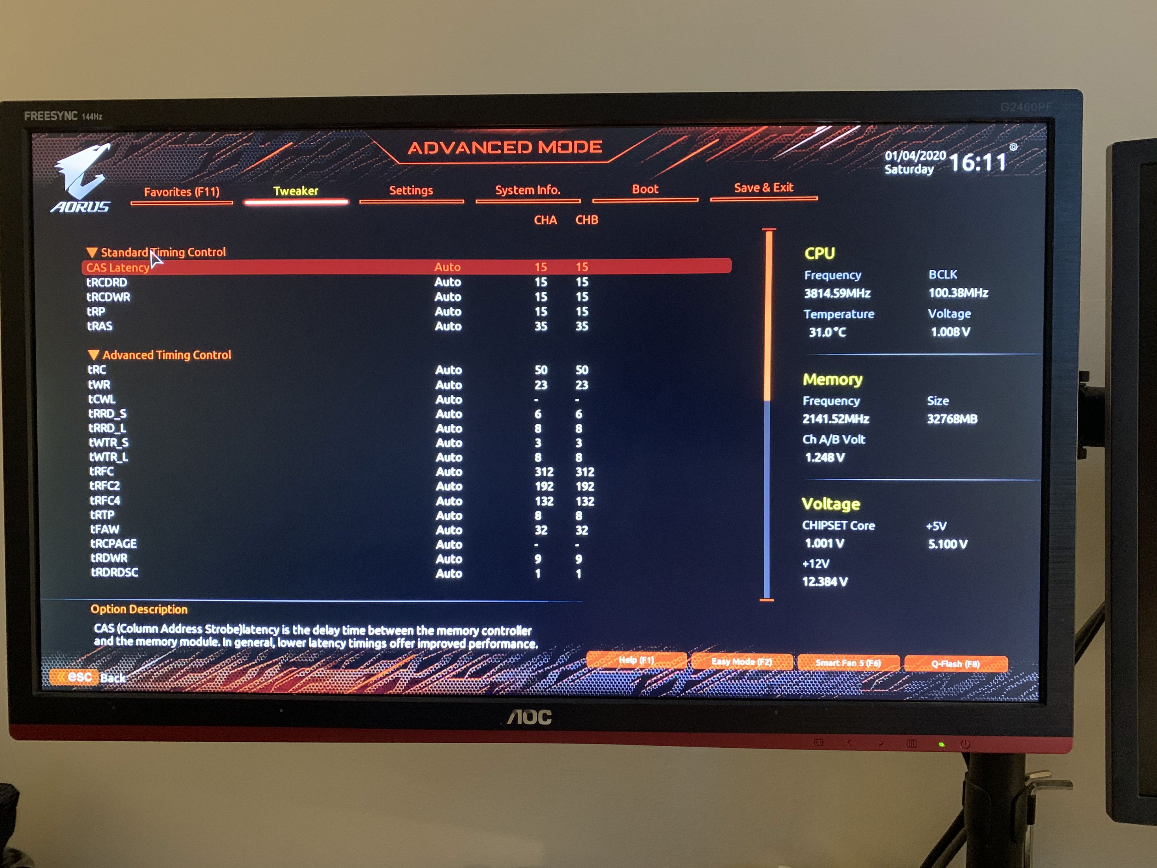

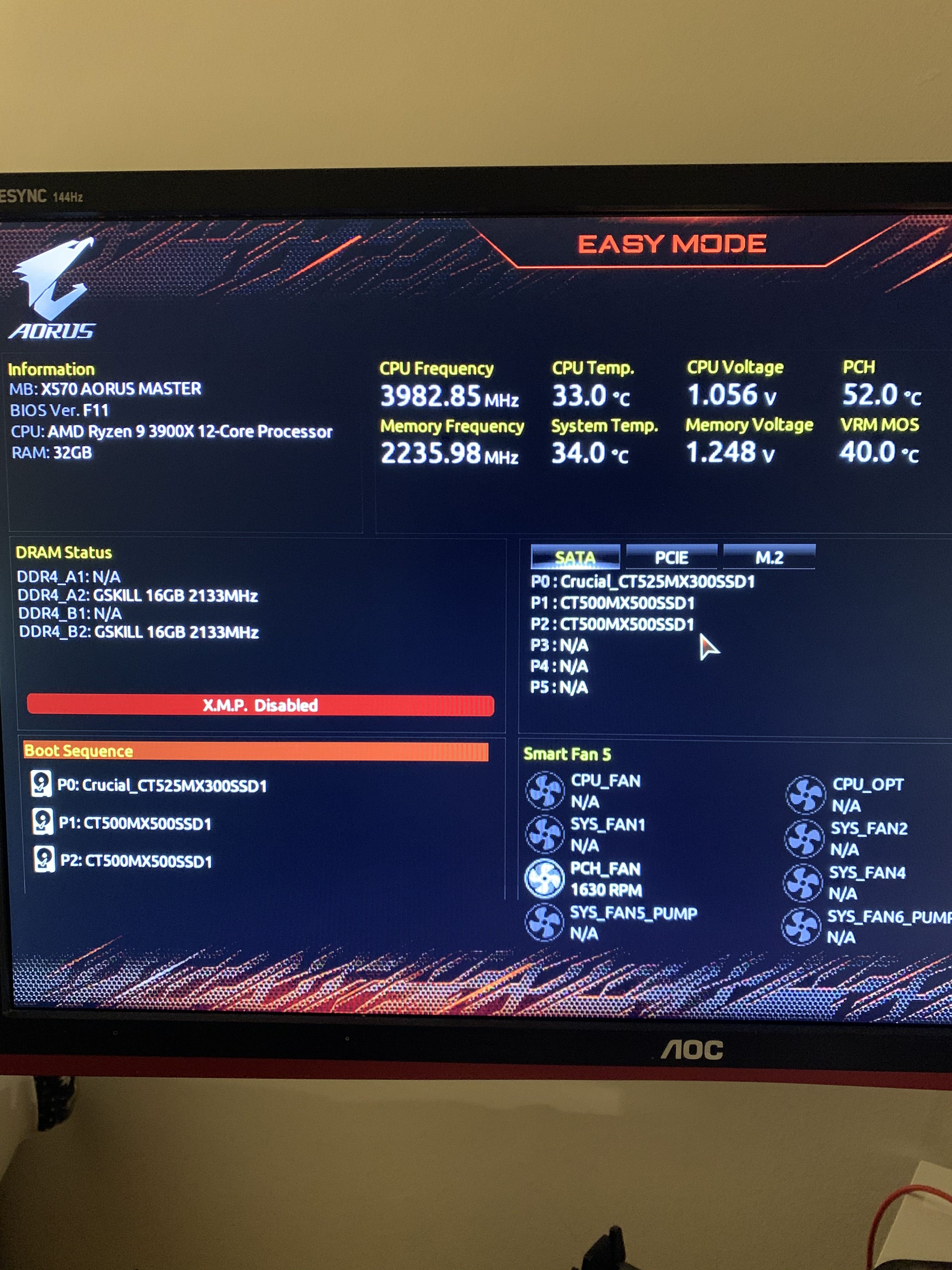

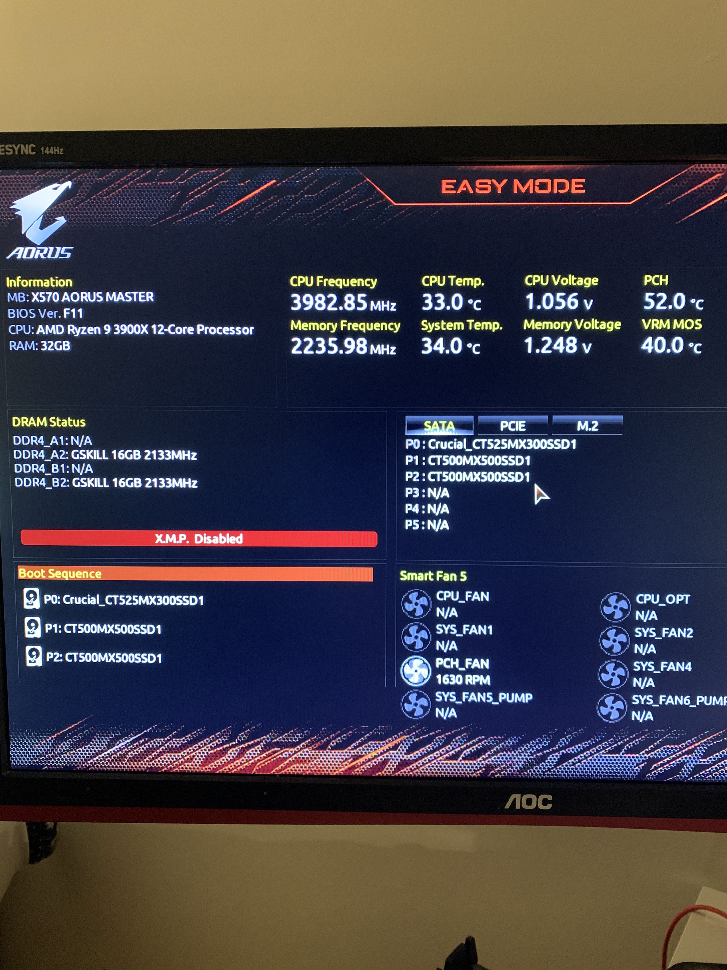

Ich bräuchte etwas Hilfe beim RAM OC - und zwar weil es so gar nicht funktioniert. Genutzt wird ein Ryzen 9 3900X auf einem Gigabyte X570 Aorus Master. Bios Version ist F11, Chipsatz Treiber ist aktuell (über AMD gedownloadet) und Windows 10 Pro auch.
Spannung wurde schon vorher eingegeben bevor RAM XMP Settings aktiviert wurden, hat nichts gebracht.
RAM ist 32GB G.Skill Trident Z silber/rot DIMM Kit 32GB, DDR4-3000, CL15-15-15-35 (F4-3000C15D-32GTZ). Auf meinem alten X370 Board mit nem R7 1700X lief der mit seinen Timings + angepasste Subtimings verlässlich.
Sollte ich mal das F10 probieren?
Und was genau ist im Bios Menü gemeint mit "load Optimized Defaults" - bei CMOS Reset ist ja alles @Default?
Was funktioniert denn gar nicht ? Kein erfolgreicher Post/Boot mit XMP Profil ?

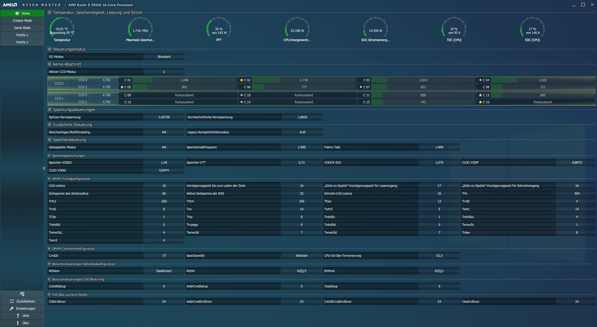

RyzenMaster Screenshot wird hier gerne gesehen.

Ja, kein erfolgreicher Post/Boot mit XMP Profil - switcht dann rüber ins Backup Bios.
Hab überlegt mal 1.4V anzulegen, ProcODT anzupassen (53.5 Ohm?) und dann XMP Profil zu laden?

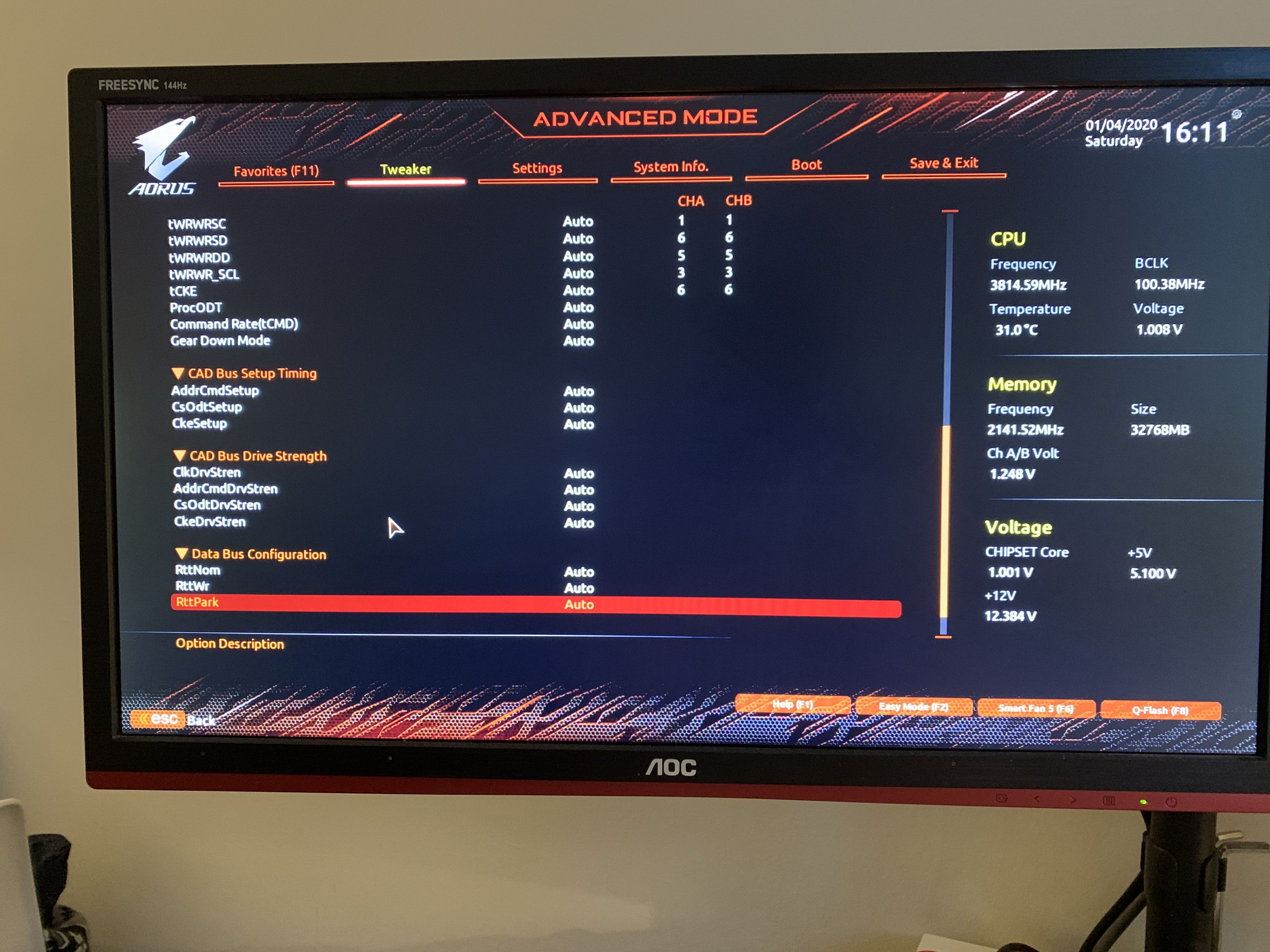

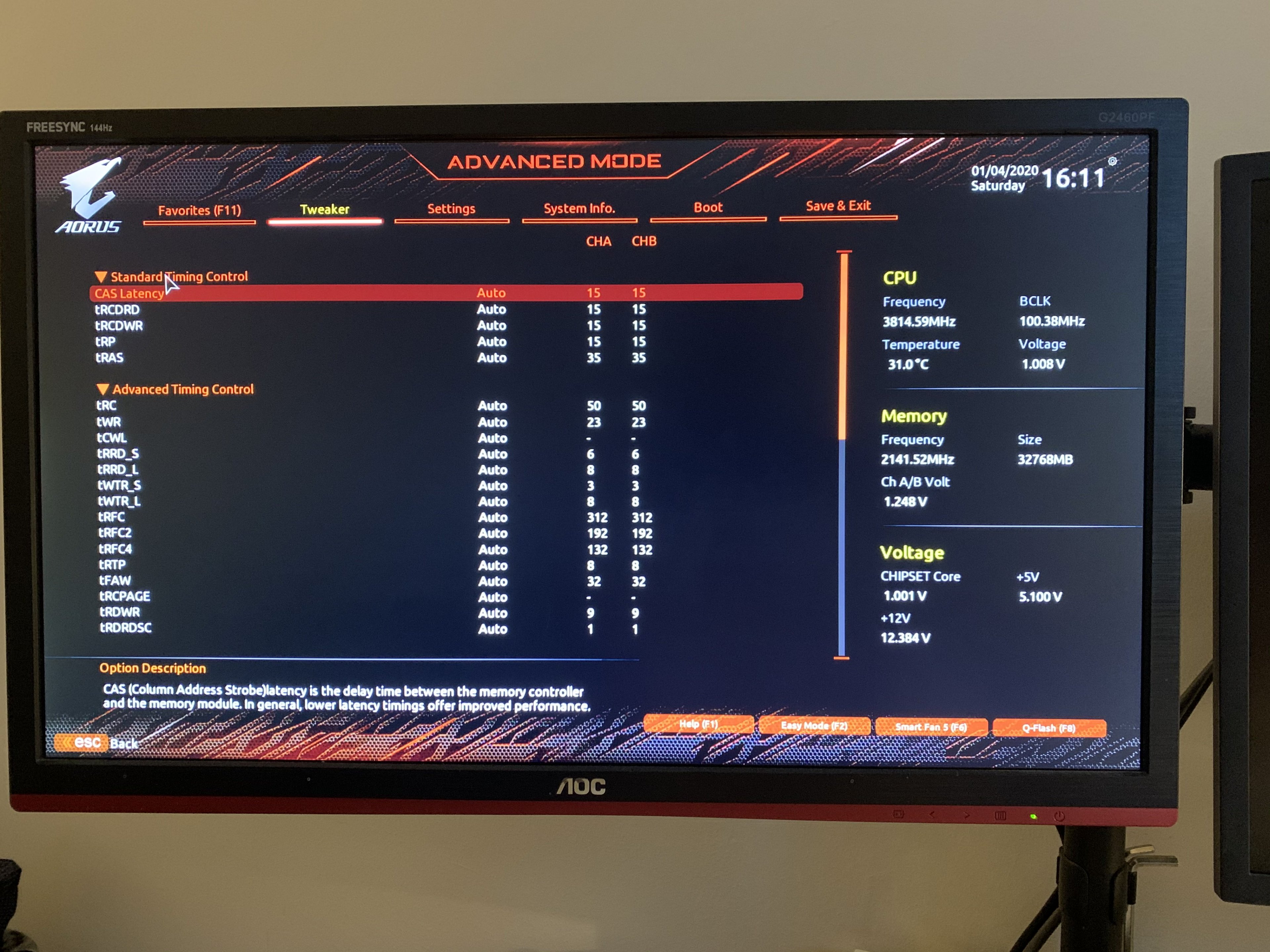

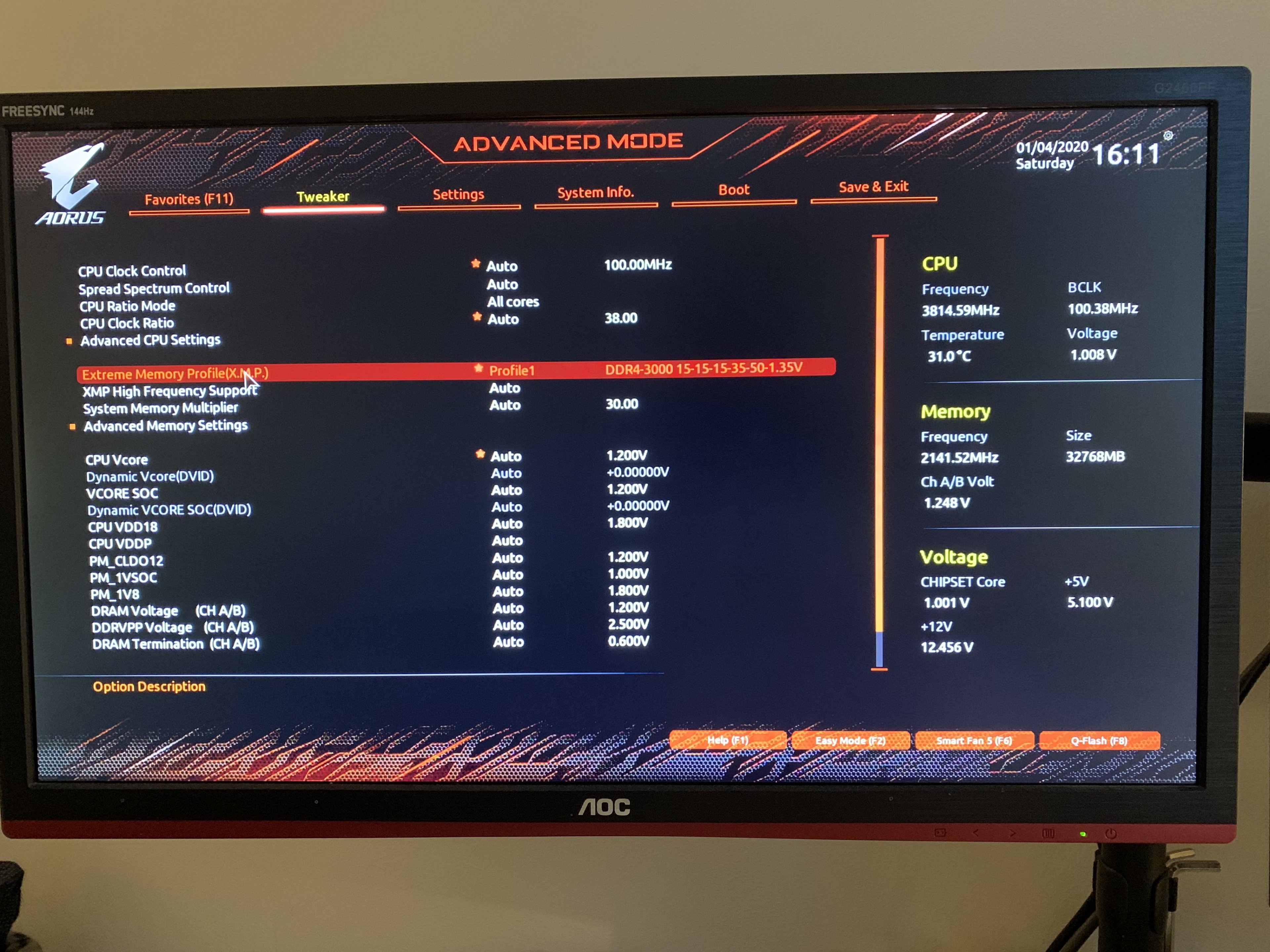

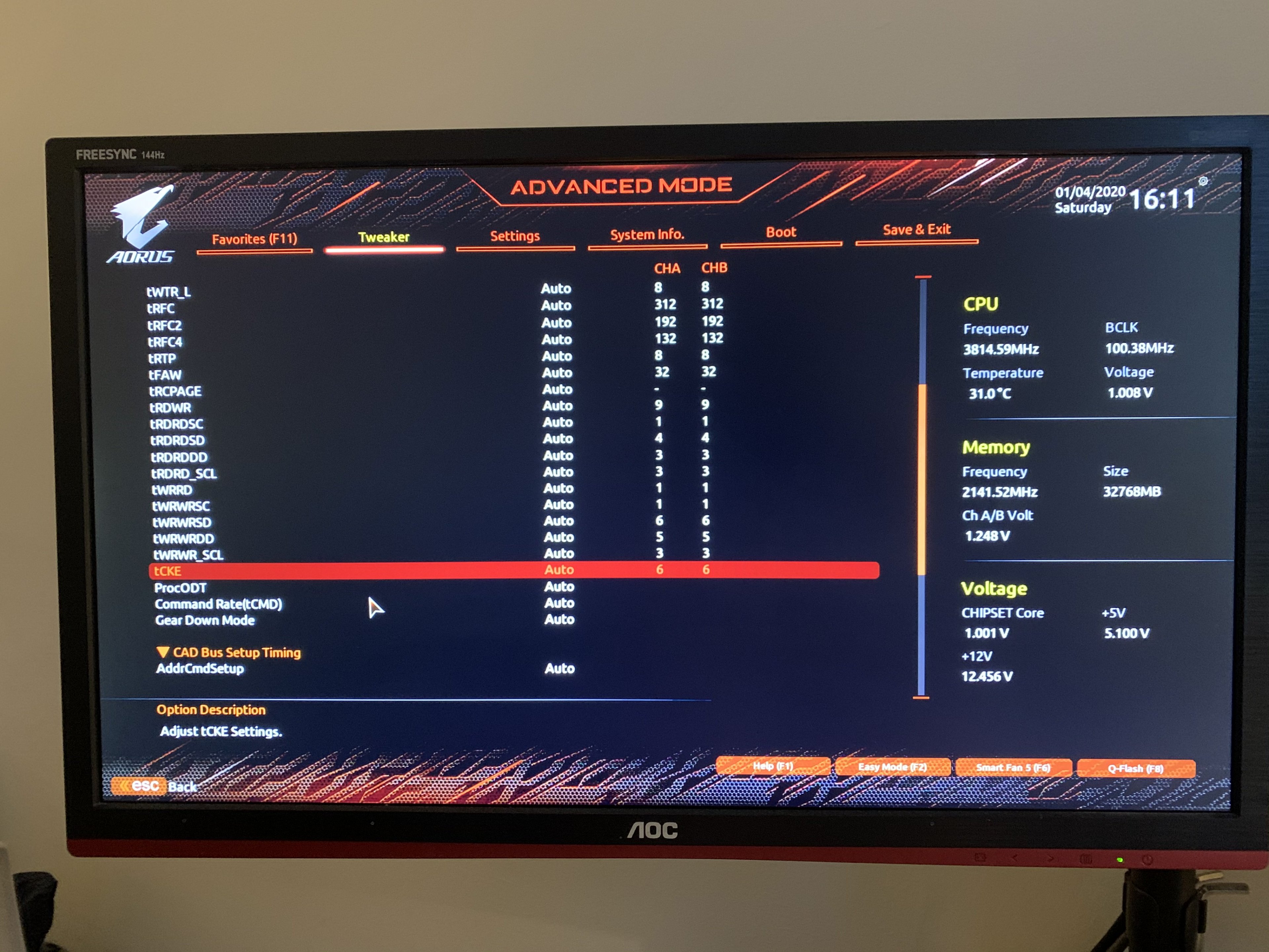

Hi @Patata,
habe das gleiche Board und keine Probleme mit F11. Sonst zeig doch mal Bilder vom geladenen XMP Profil aus deinem BIOS. Das sind Settings, die nicht wirklich an der Grenze vom IMC liegen.

Mein aktueller Stand, der auch stabil läuft, muss mir also nur was für die Kühlung überlegen, bis ich auf eine Custom Loop Wakü gehe, gibts dafür vllt. auch bessere Kühllösungen als diesen kleinen dreckigen Lüfter.

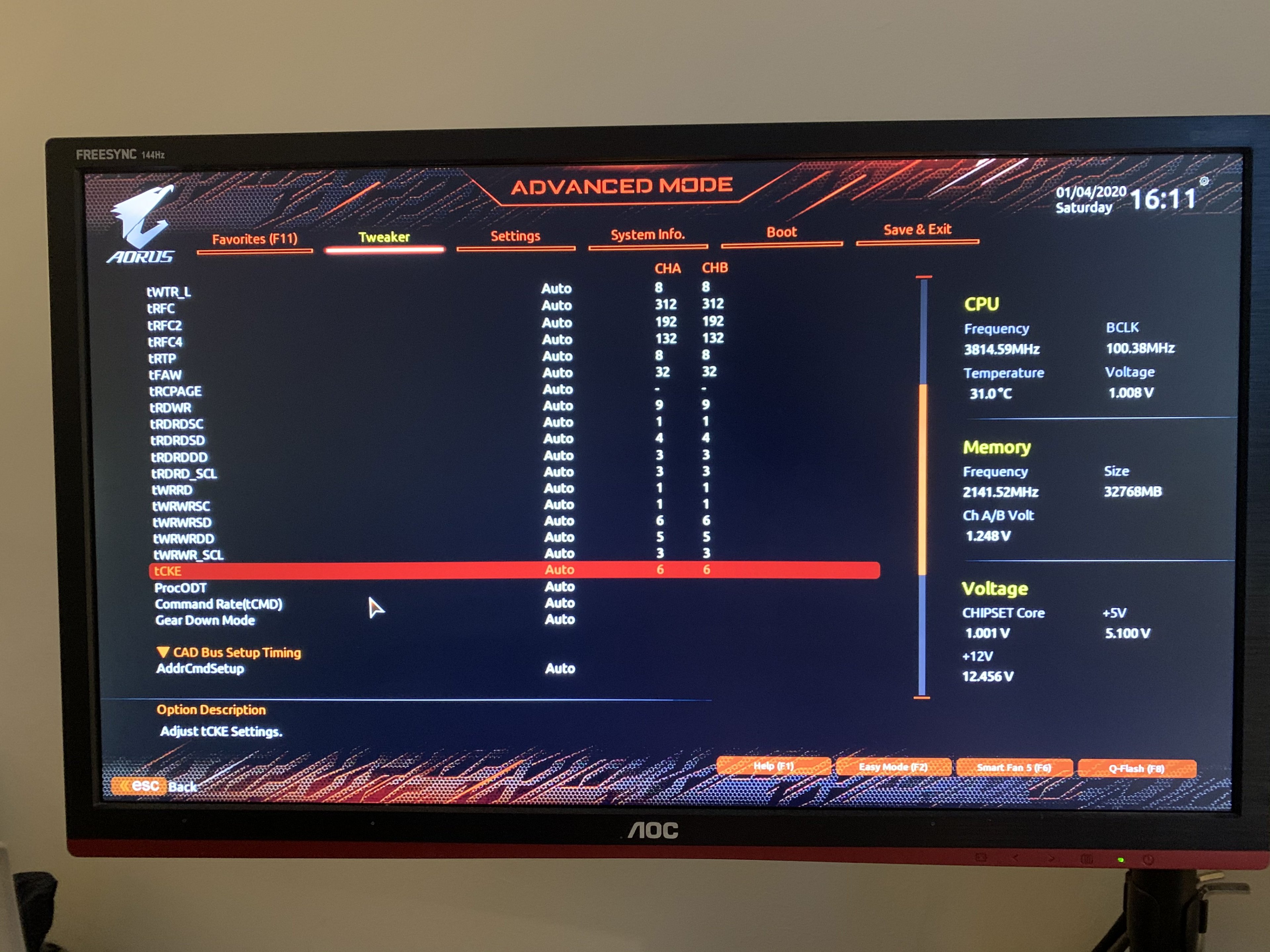

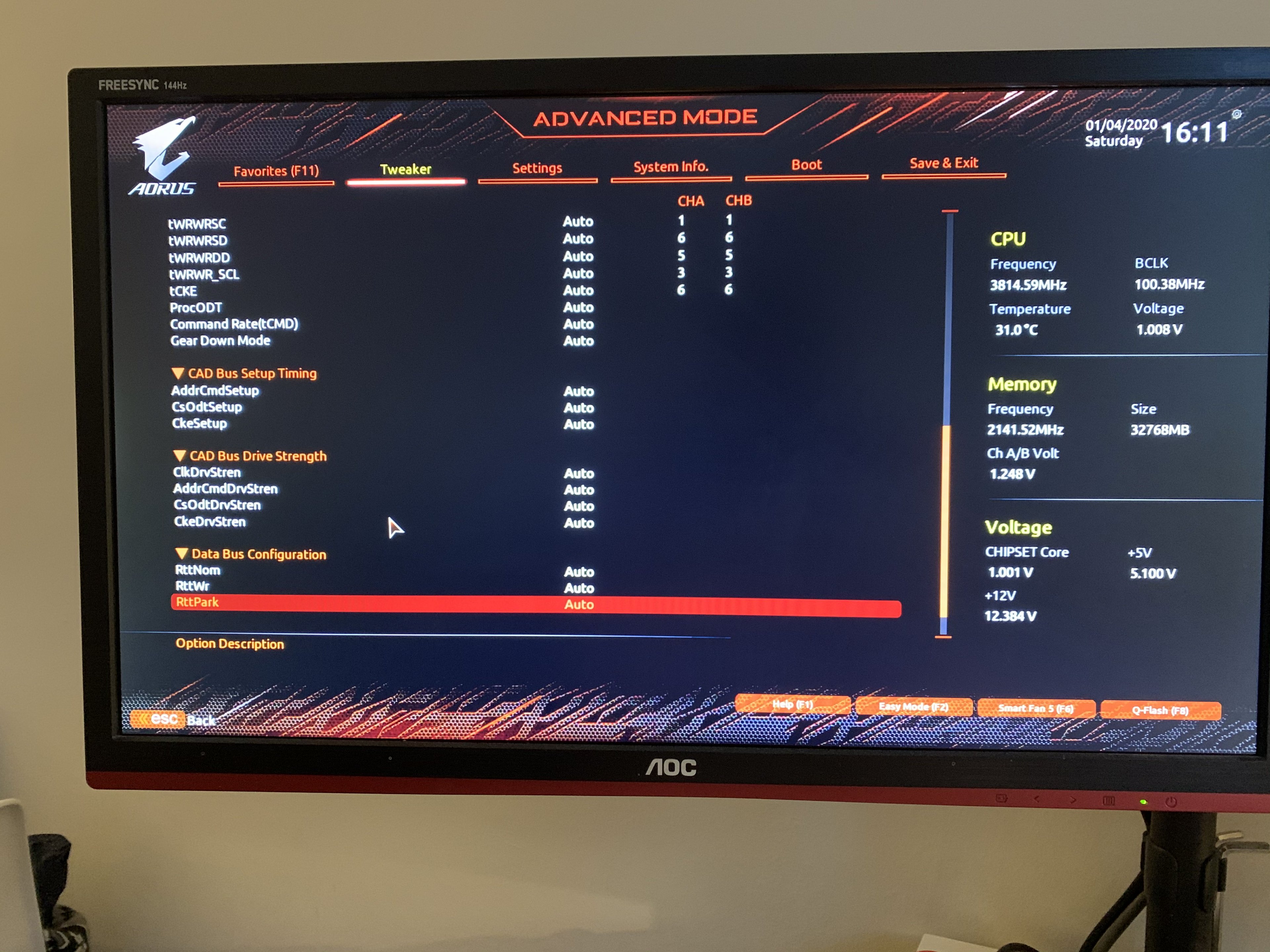

Gerne, hier:

@Patata Trotz geladenen XMP legt dein Board da nur1,20 Volt Ramspannung an, kein wunder das der rechner dann nicht startet. Stell mal auf 1,35 Volt ein, dann sollte er Booten
peterX schrieb:
Na das schaut doch schon nicht schlecht aus. Wegeb den Chipsatz Kühler, schau mal ob der richtig montiert ist. Nicht das da ein Fehler ist. Normaler weise sollte der durch die akiv kühlung deutlich kühler sein.(auch mit Graka und andern einbau wie bei dir)
Nein, macht er auch nicht. Ich wusste bereits, dass das Board die Spannung nicht ladet und dann eiskalt nicht booten will. Ich probier es mal mit 1.4V.

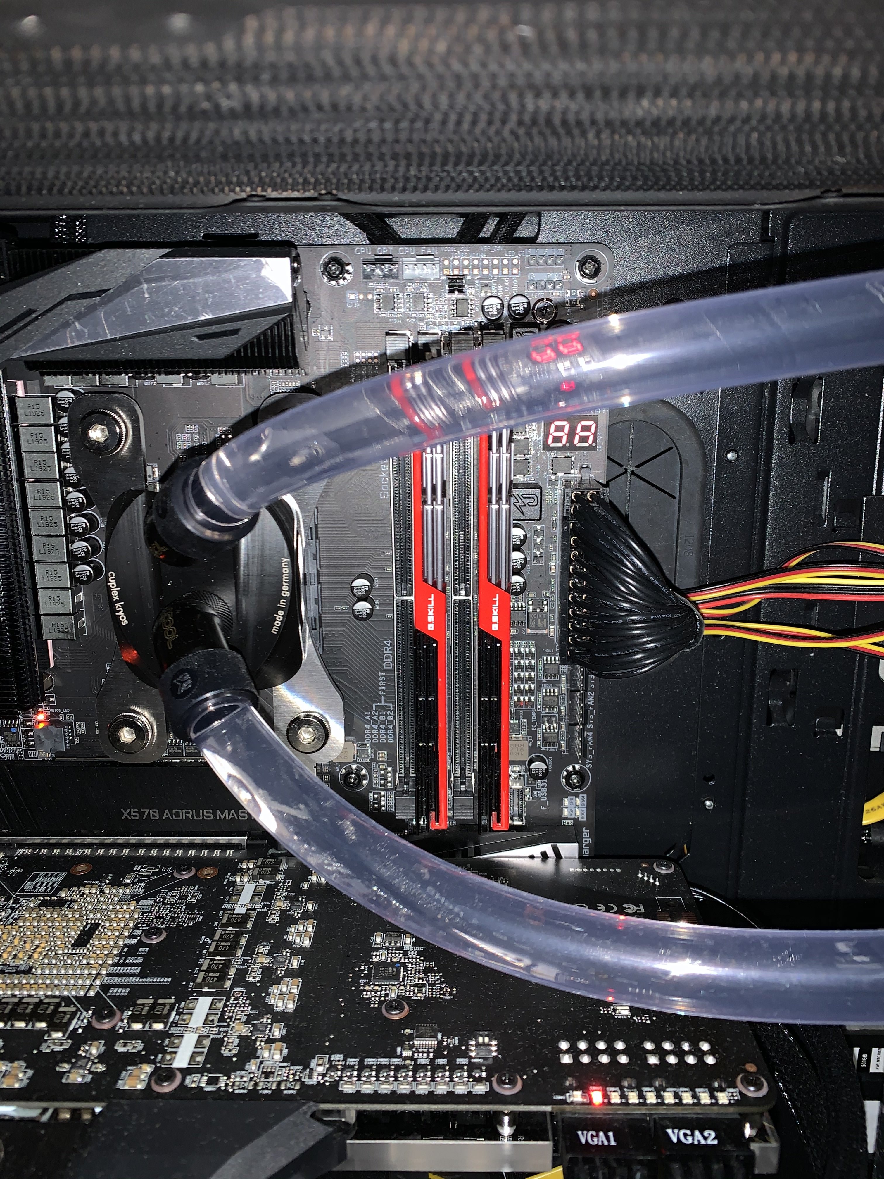

@Patata aber in den richtigen Slots sind sie? A2 B2? ach ja du hast ja Gigabyte, da heisen die ja 1_4 und 2_4
Ps hast du die riegel mal einzeln getestet?
Ja. Sollte ich eher B2 oder A2 entfernen bzw. welchen Slot bei nur einem RAM Stick verwenden?

@Patata
Lad XMP, dann stell DDR-Voltage auf 1.35 V, nicht andersrum... Anders mach ich es auch nicht...

Habe in hwinfo zwei Tempsensoren für Chipset... der eine ist jetzt bei geschlossenem Gehäuse bei 81 Grad, der andere war max bei 66. Interessanterweise hatte ich kein Soundaussetzer...

Wie ich mir dachte, durch die kuttelmuttel bezeichnung sind die Ram`s im falschen Slot. Bitte inden von der CPU aus gesehenen 2ten und 4ten Slot stecken.
@T3mp3sT1187 jetzt ist nur noch die frage, an welchen sich die Lüftersteuerung hält
Bin verwirrt. Die Beschreibung ist doch richtig? A2 und B2 reingeben, wie im Bios Bild? Und sie sind ja, von der CPU aus gesehen im 2ten und 4ten Slot:
